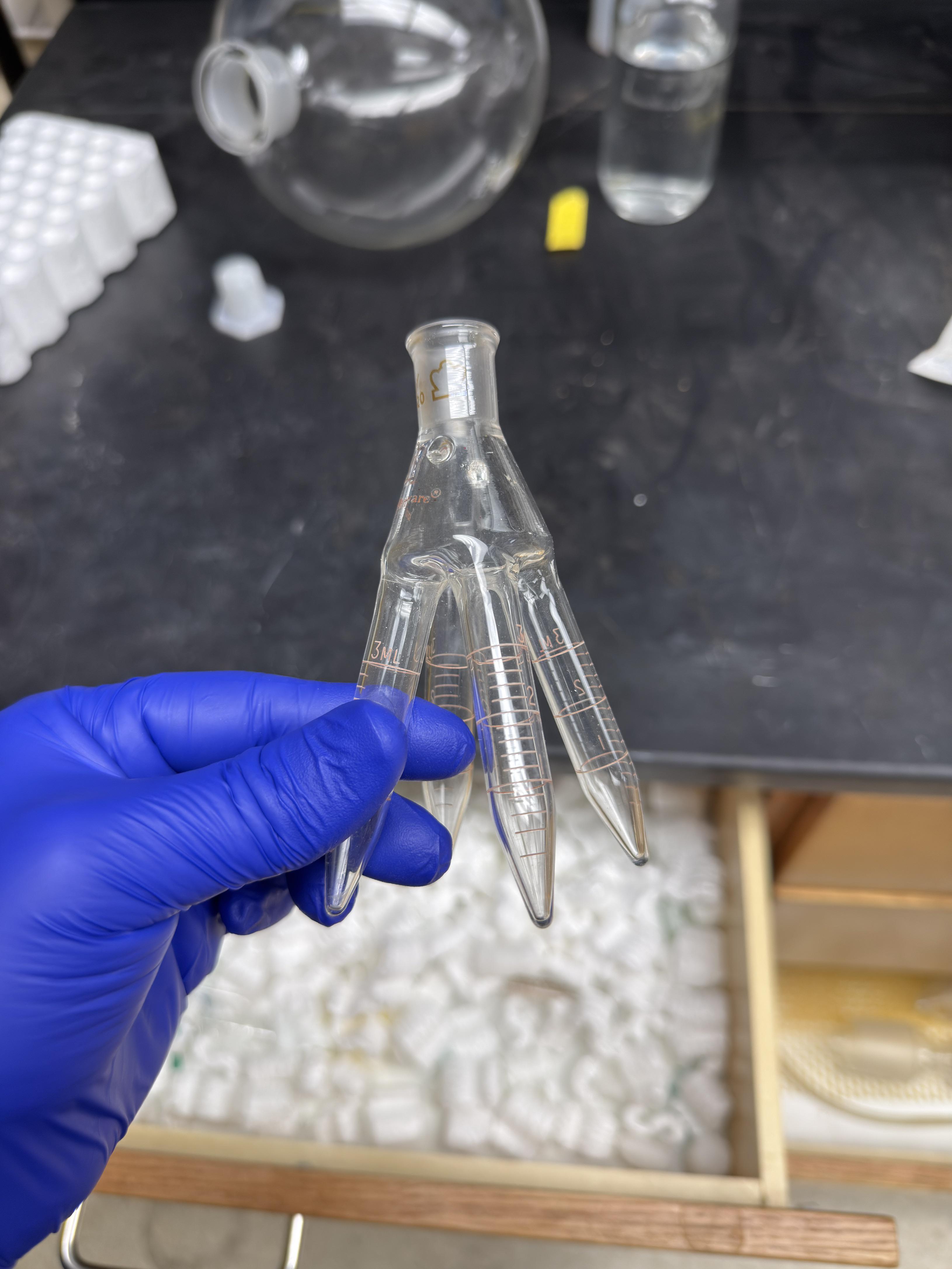

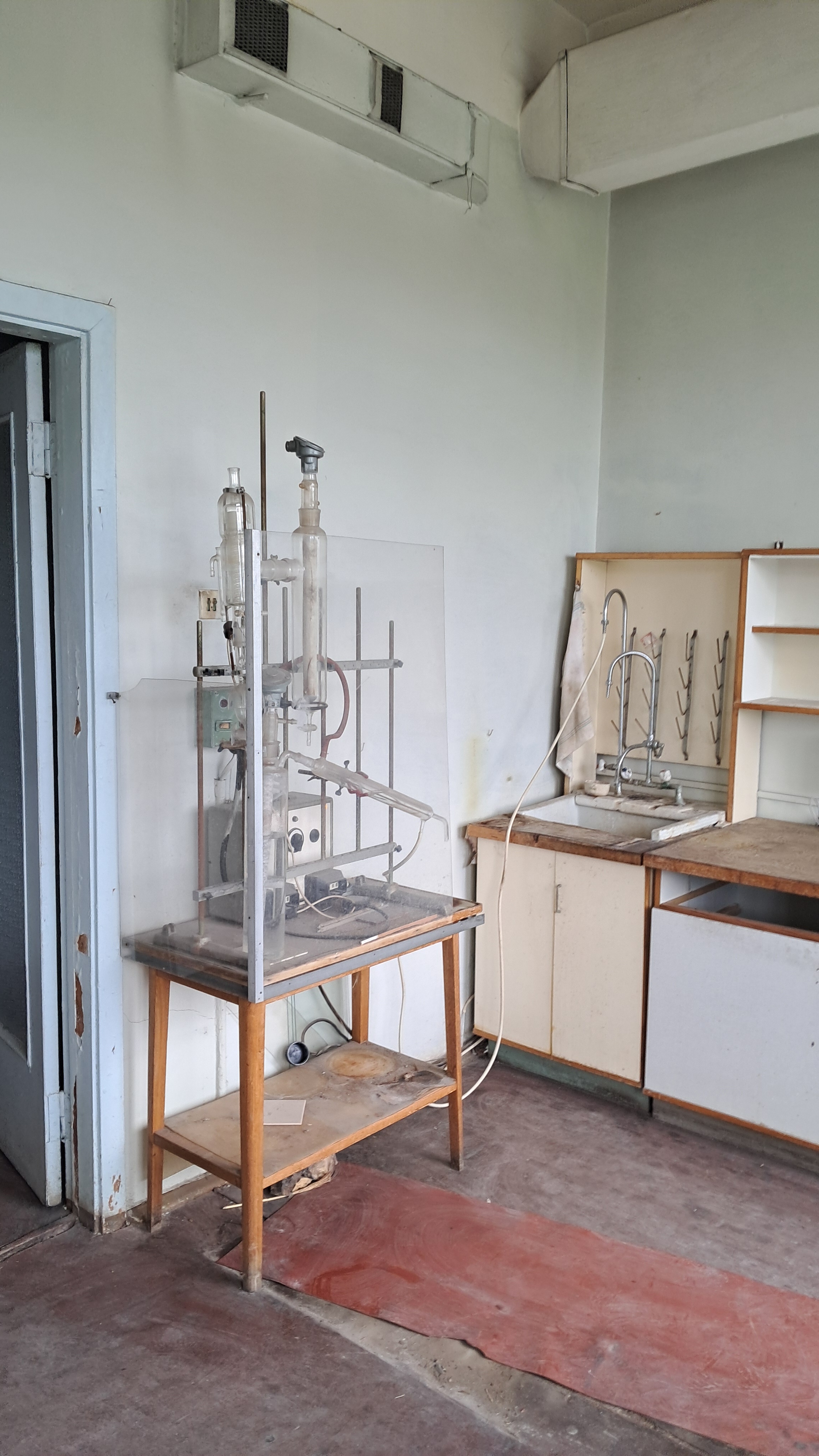

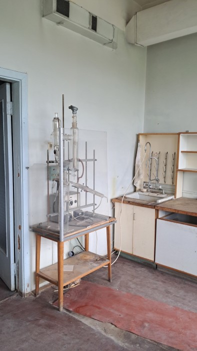

"Паук" - приемник для вакуумной перегонки, в данном случае градуированный. Можно развернуть приемник, чтобы направить следующую фракцию в другую "пробирку", не снимая вакуум.
File comment: Distillation Receiver, Graduated
English namse: graduated distillation receiver.
Informal names: a cow, a spider - корова и паук. Первое название я не встречал раньше, оно звучит логично - исходя из внешнего вида (вымя коровы).
