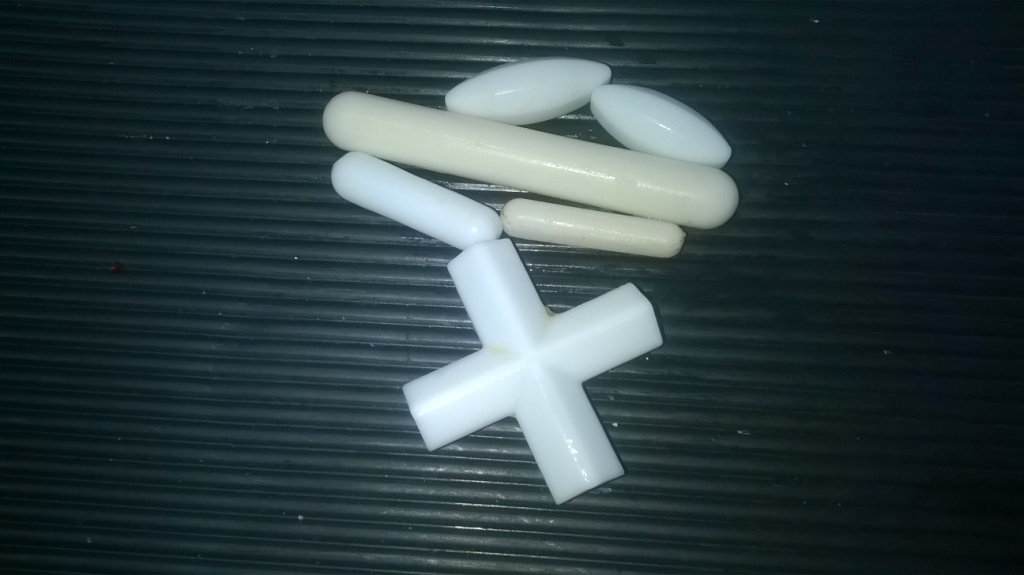

Крестообразный магнитный якорь:

Как у любого постоянного магнита, у крестообразного якоря 2 полюса.

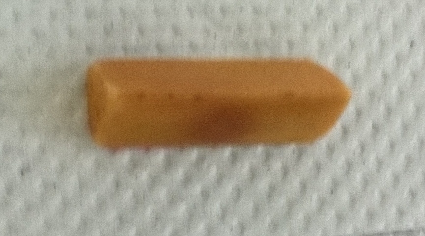

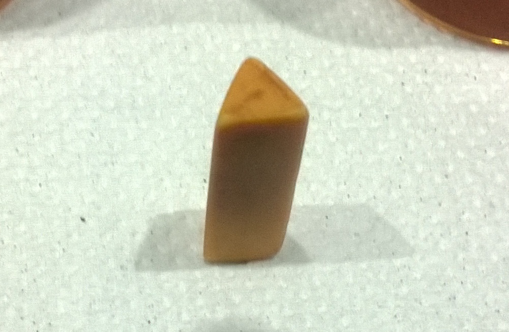

Posts: 69257
Нашел магнитный якорь треугольного сечения

PostPosted: 18 Oct 2020 13:24
Posts: 69257
Коллега сказал, что такие магнитные якоря нужны, чтобы перетирать твердую фазу на дне.
Например, он получал твердые растворы на основе гидроксиапатита с частичным замещением фосфата на ванадат. Чтобы растирать карбонат кальция и оксид ванадия (V) под слоем раствора - якорь в форме треугольной призмы как раз и пригодился.

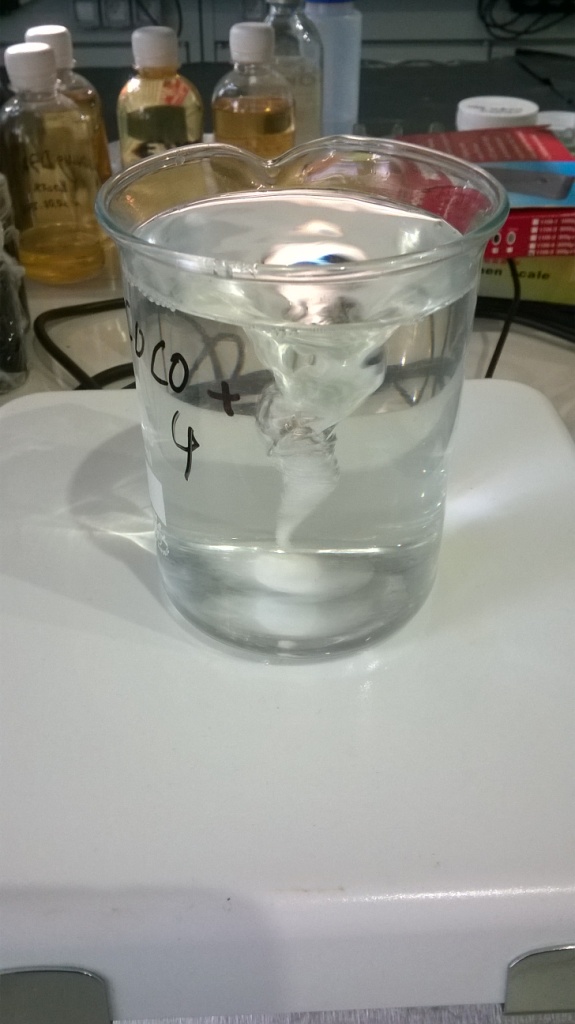

Магнитная мешалка
Magnetic stirrer
http://chemistry-chemists.com/N1_2021/C ... -P9-1.html

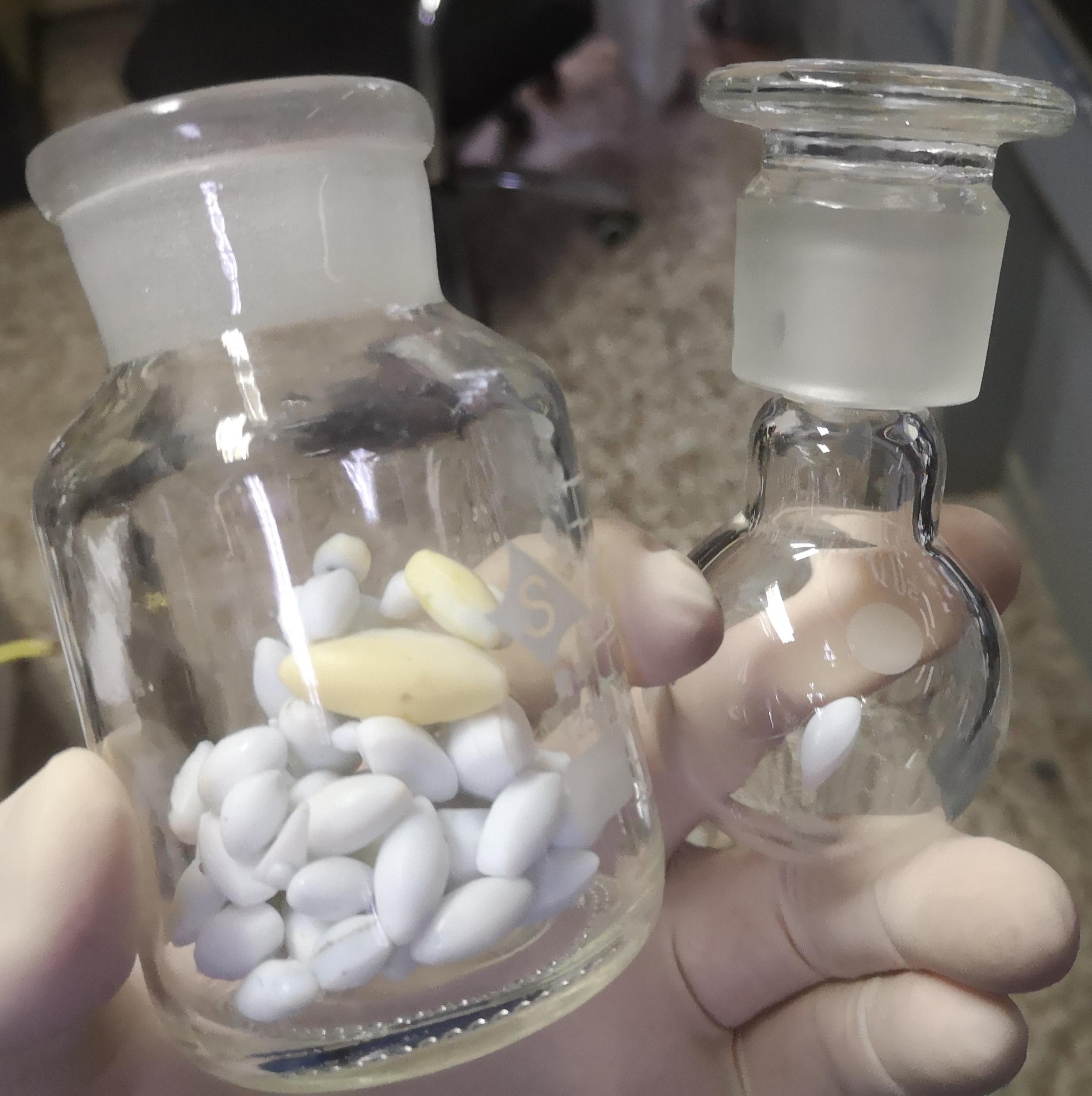

Магнитные стержни (якоря) для мешалки
