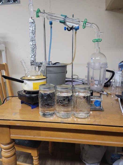

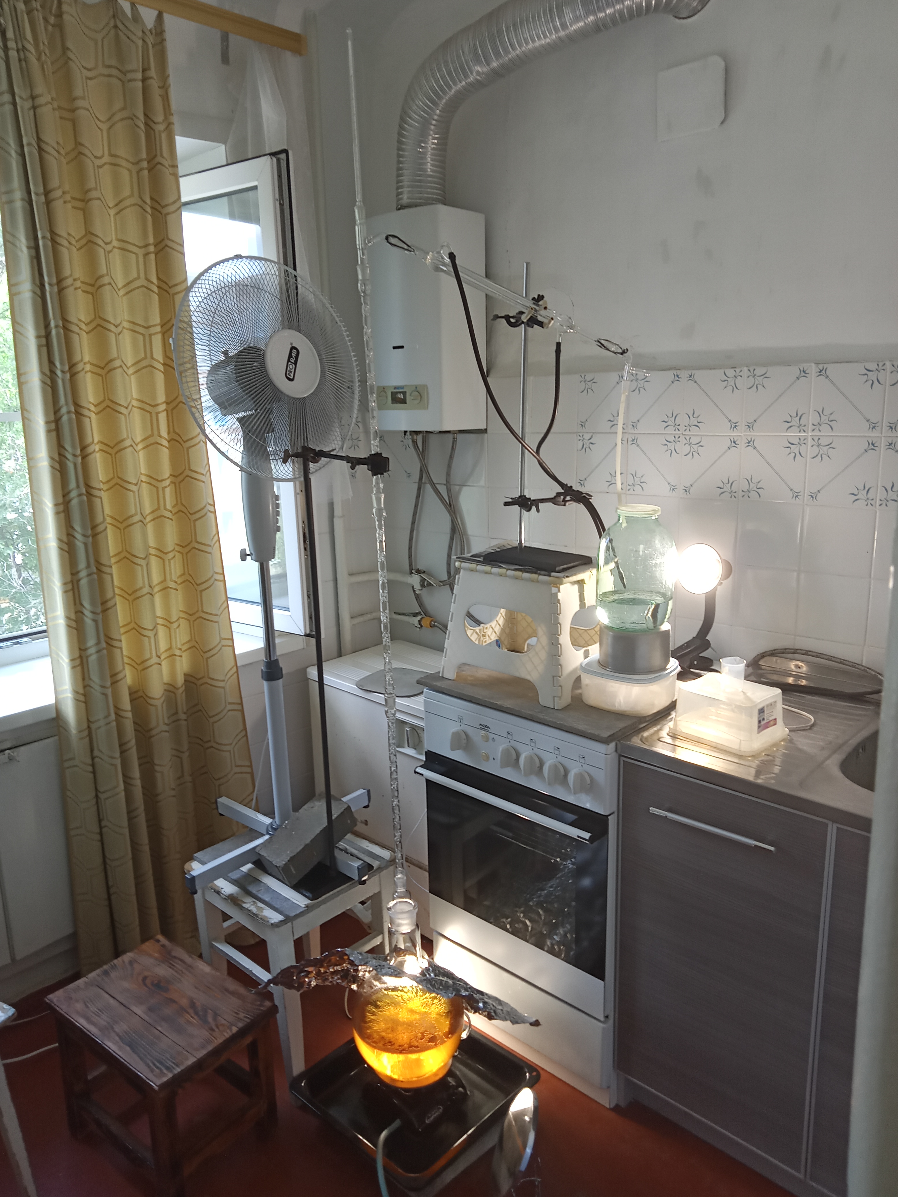

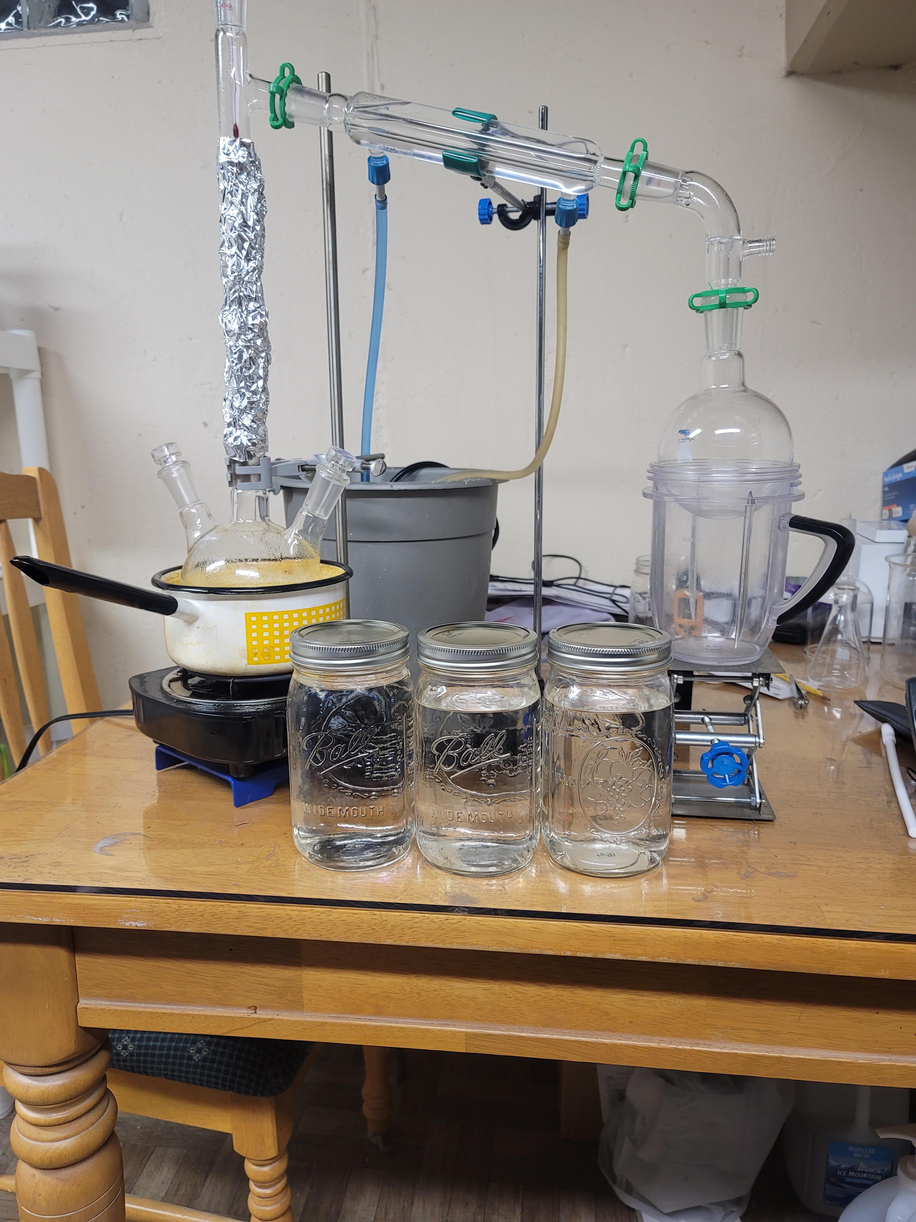

Перегонка спирта в домашних условиях )
 Post subject: Re: Перегонка / Вакуумная перегонка / Сублимация
PostPosted: 03 Jul 2021 17:12
там колонка собрана из нескольких дефлегматоров?
PostPosted: 03 Jul 2021 22:09
Posts: 2375
Да, из трёх.

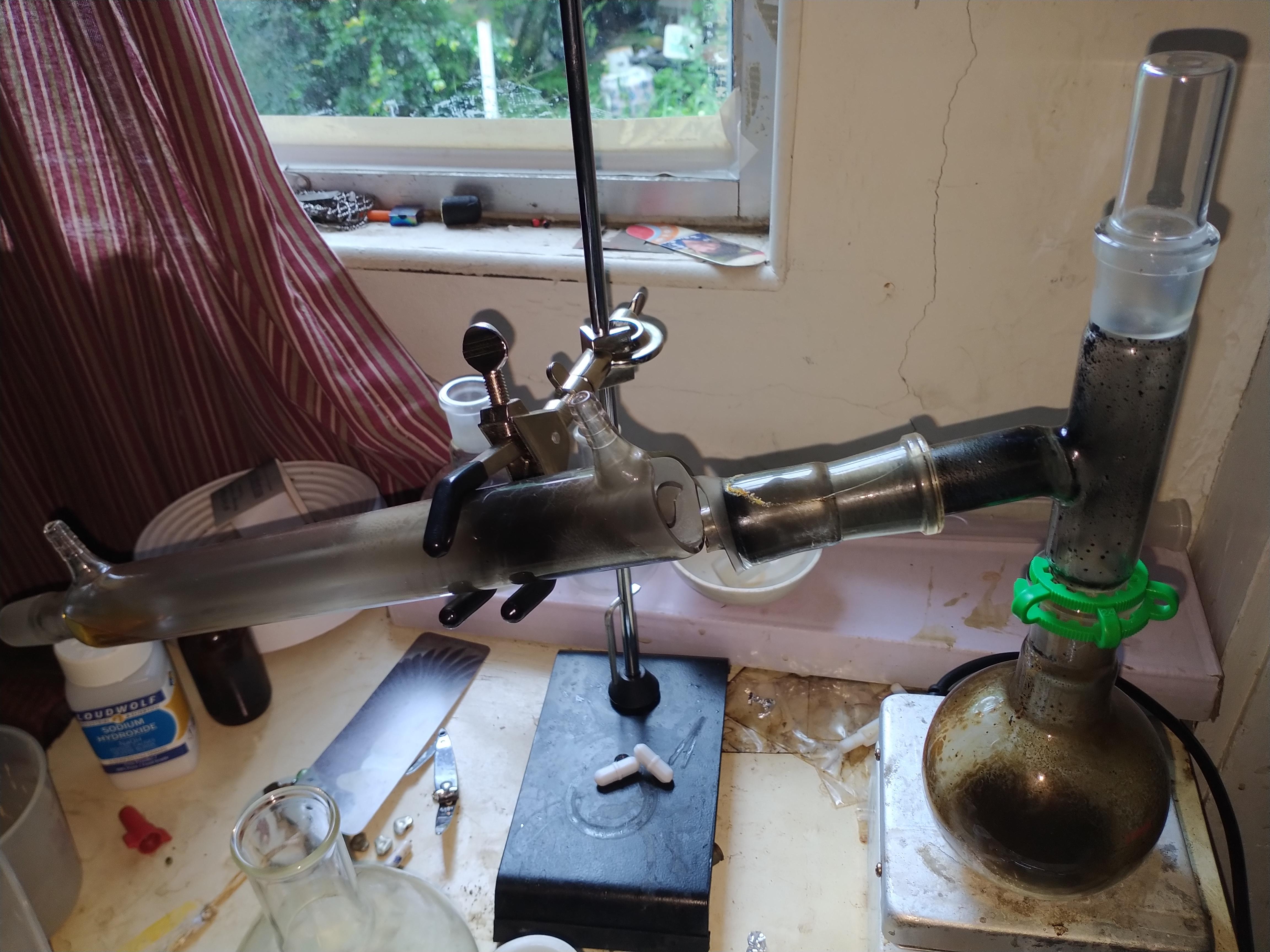

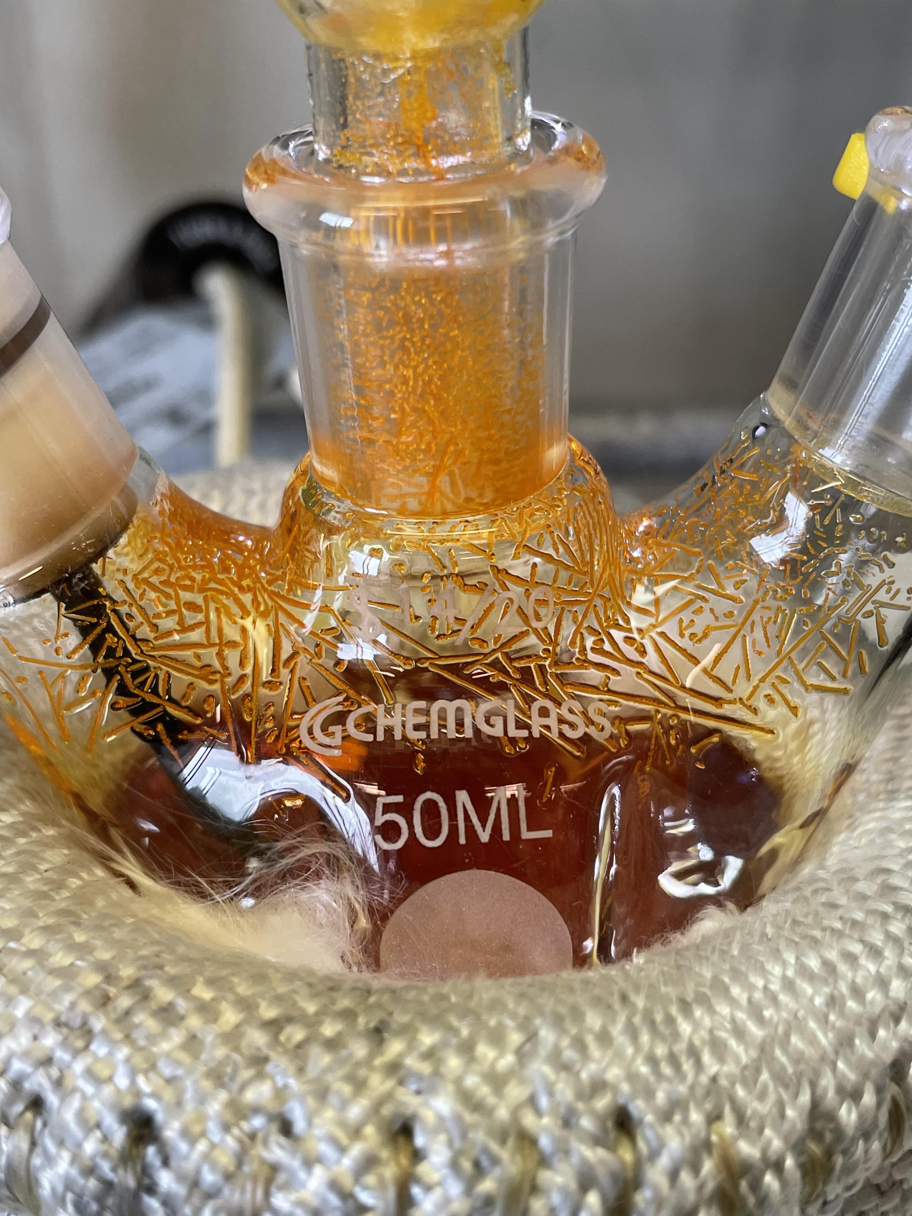

Сублимация ферроцена

moonshine43 wrote:
Да, из трёх.
Я когда-то спирт гнал на колонке, такой же примерно по высоте, но втрое шире. Колонка была с насадкой и замотана вся теплоизоляцией. Дело было не быстрое, по-моему, литра 3-4 в день получалось.
Наверно, в вашем случае там вообще капли считать можно.
PostPosted: 04 Jul 2021 14:39
Posts: 2375
Смотря какое качество продукта задать. В день получается 2-3 литра спирта хорошего питьевого качества, без высших спиртов совершенно. При этом флегмовое число порядка 1. Но оттенок запаха лёгких фракций остаётся, несмотря на отбор головки.

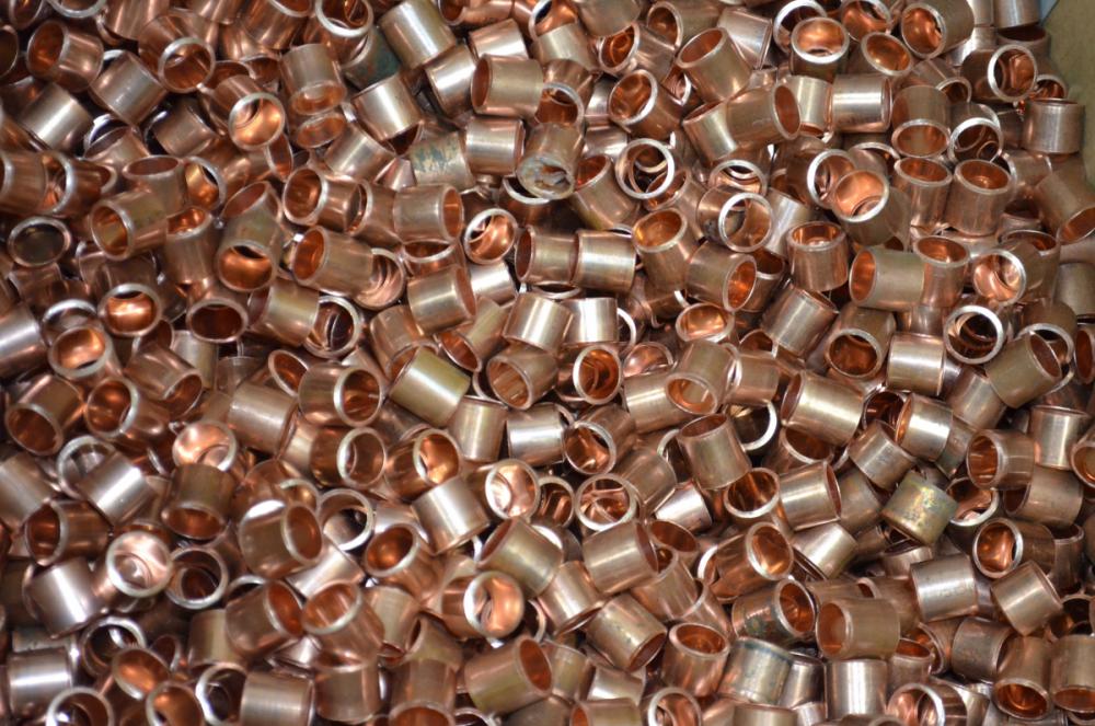

Кольца Рашига из меди
Кольца Рашига - насадка для перегонки и ректификации, сделанная в форме колец (отрезков трубки). Их особенность в том, что диаметр колец равен их длине. Изготовляют из стекла, фарфора и др. В данном случае - из меди.

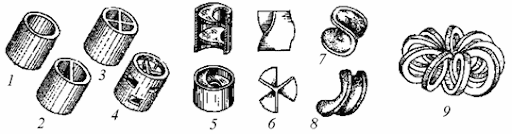

Еще для абсорбции, газ подается снизу колонны, заполненной кольцами, а жидкостью насадка орошается сверху.
Кроме колец, существуют еще другие разновидности насадки: седловидная и прочие.

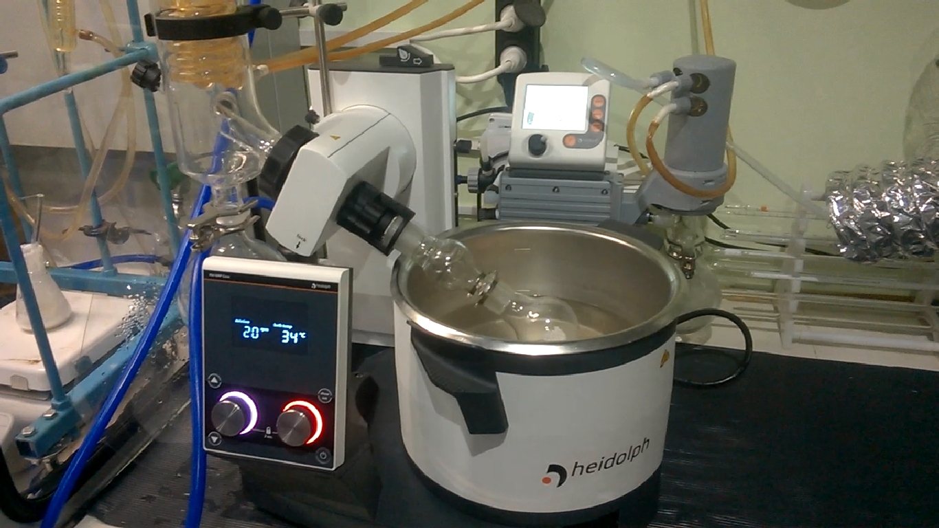

Роторный испаритель и хлорид цинка
Rotary evaporator and zinc chloride
http://chemistry-chemists.com/N4_2021/C ... -P2-1.html

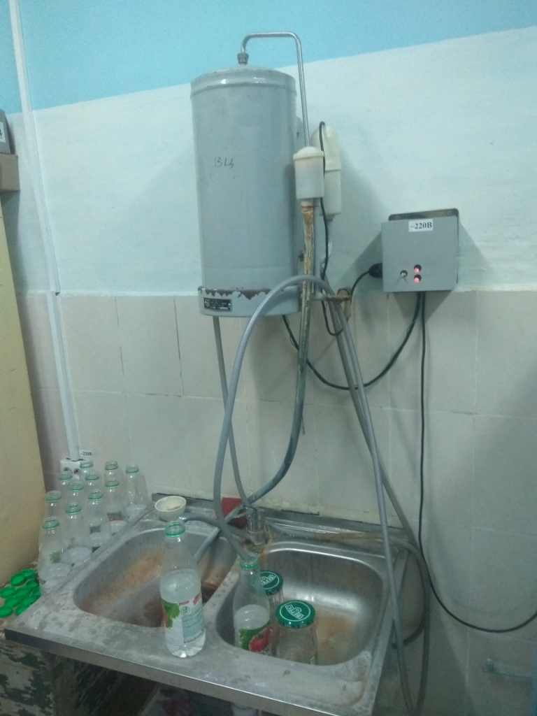

Дистиллятор и чай (художественный рассказ) / Distiller and tea (fiction story)
http://chemistry-chemists.com/N2_2022/C ... -P9-1.html
PostPosted: 17 May 2022 09:47
Posts: 69152
Позже выяснилось, что было в той бутылке с водой на столе (на которой я заварил чай) - сосед не помнит. Зато он мне стал говорить, что дистиллятор нужно день промывать водой - просто пустить воду при выключенных ТЭНах.
- Зачем это?
- Иначе течет ржавая.
- Со стока?
- Нет: желтый дистиллят.
Не знаю, что бы это значило, но, если возникнет проблема - буду думать. Заранее гадать не хочется.

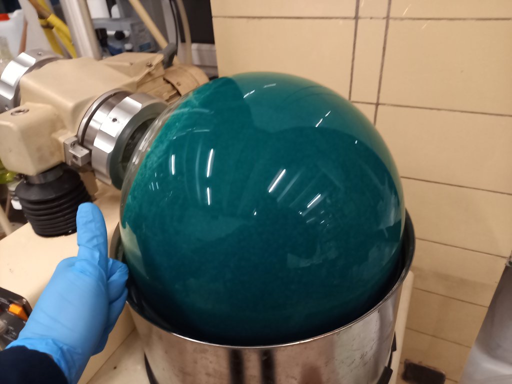

Nickel nitrate in a rotovap
