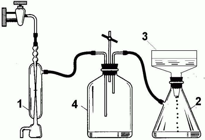

Химическая Лаборатория, Посуда, Оборудование, Реактивы
Вакуумное фильтрование (оборудование и принадлежности)
http://chemistry-chemists.com/N8_2013/C ... -P2-1.html

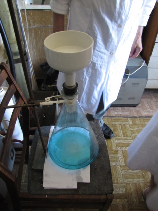

 Post subject: Re: Вакуум, Вакуумные насосы, Установки, Смазка
PostPosted: 08 Oct 2013 17:08
Posts: 7072
Плохая идея, бутыль может не выдержать вакуума, создаваемого хорошим водоструем
PostPosted: 08 Oct 2013 20:18
Posts: 69385
Это зависит от толщины стенок: колба Бунзена тоже ведь имеет далеко не оптимальную форму, чтобы держать атмосферное деление.
PostPosted: 09 Oct 2013 07:50
Posts: 7072
Колба Бунзена спроектирована под вакуум (толстое стекло и вогнутое дно), про обычные бутыли из-под реактивов этого не скажешь.
Видел, как взорвался 0,5л конус, установленный на ротор в качестве приемника, коллега поленилась искать круглодонную колбу, чтобы отогнать растворитель, мотивируя тем, что вакуум слабый.
PostPosted: 09 Oct 2013 09:18
Posts: 69385
А это уже типичная ошибка: при слабом вакууме сила, действующая на стенки, практически такая же, что и при глубоком вакууме (см. статью Уроки техники безопасности (ТБ) - ч.1 http://chemistry-chemists.com/N5_2011/S ... 111-1.html).
Кстати, вспомнил, что сам хотел приспособить в качестве ловушки либо бутылку из-под шампанского, либо колбу Кьельдаля (но воз и ныне там, т.к. вакуумное фильтрование я пока не использую)

В восьмом номере появилась заметка "Вакуумное фильтрование (оборудование и принадлежности)". Скажу честно, почти никогда и ни у кого я не видел какой-либо защиты на колбе Бунзена. Сам грешен. Однако учитывая образовательную направленность журнала "Химия и Химики" мне кажется, что это не совсем правильно. Взрываются они редко, но - бывает. За свою долгую химическую жизнь я был свидетелем двух случаев (не считая многочисленных баек). Первый достаточно комичный, с моим соседом по лаборатории. Колба Бунзена под вакуумом, как ей теоретически и положено, просто схлопнулась внутрь без разлёта осколков. Комичность же состояла в том, что один "осколок" всё же образовался - вверх полетела воронка Бюхнера и попала точнёхонько в лоб наклонившемуся в этот момент над колбой соседу. А вот второй случай, уже непосредственно со мной, мог закончится гораздо хуже. Это была пятилитровая колба Бунзена с литровой воронкой. Фильтрование шло очень медленно, и я отправился в столовую. Вернувшись я застал в лаборатории основательный разгром: раствор на потолке (более трёх метров, между прочем), битая посуда на столе вокруг и, главное, пробившие линолеумное покрытие стола два осколка. Так быть не должно, но так было.
Так что, наверное, стоит хотя бы упомянуть необходимость какой либо защиты для колбы. Намотанное полотенце или старый халат; очень удобны (но не знаю, насколько эффективны) были пластиковые сеточки от импортных литровых бутылок с ацетоном и т.д.

Халат или полотенца неудобны: не видно, что делается в колбе. Скотч должен предотвратить разлет осколков, но выглядит он не эстетично. Сеточка - самое то, но я не видел таких сеточек, которые налезли бы на большую колбу Бунзена (а именно такие колбы чаще всего и взрываются).
