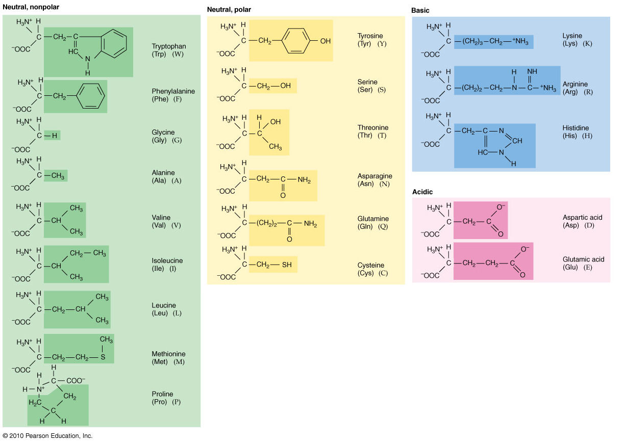

Аминокислоты серин, треонин, цистеин и метионин. Какова полярность и значение заряда этих аминокислот в водных растворах?
 Post subject: Re: РЕШАЕМ задачи по ФИЗИЧЕСКОЙ ХИМИИ
PostPosted: 05 May 2022 22:01
А поиском по разделу воспользоваться? Такие задачи уже разбирались.
viewtopic.php?p=182173#p182173

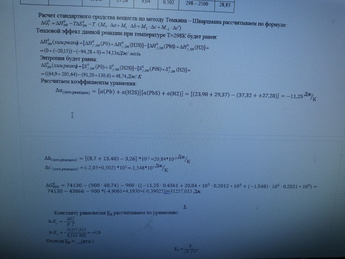

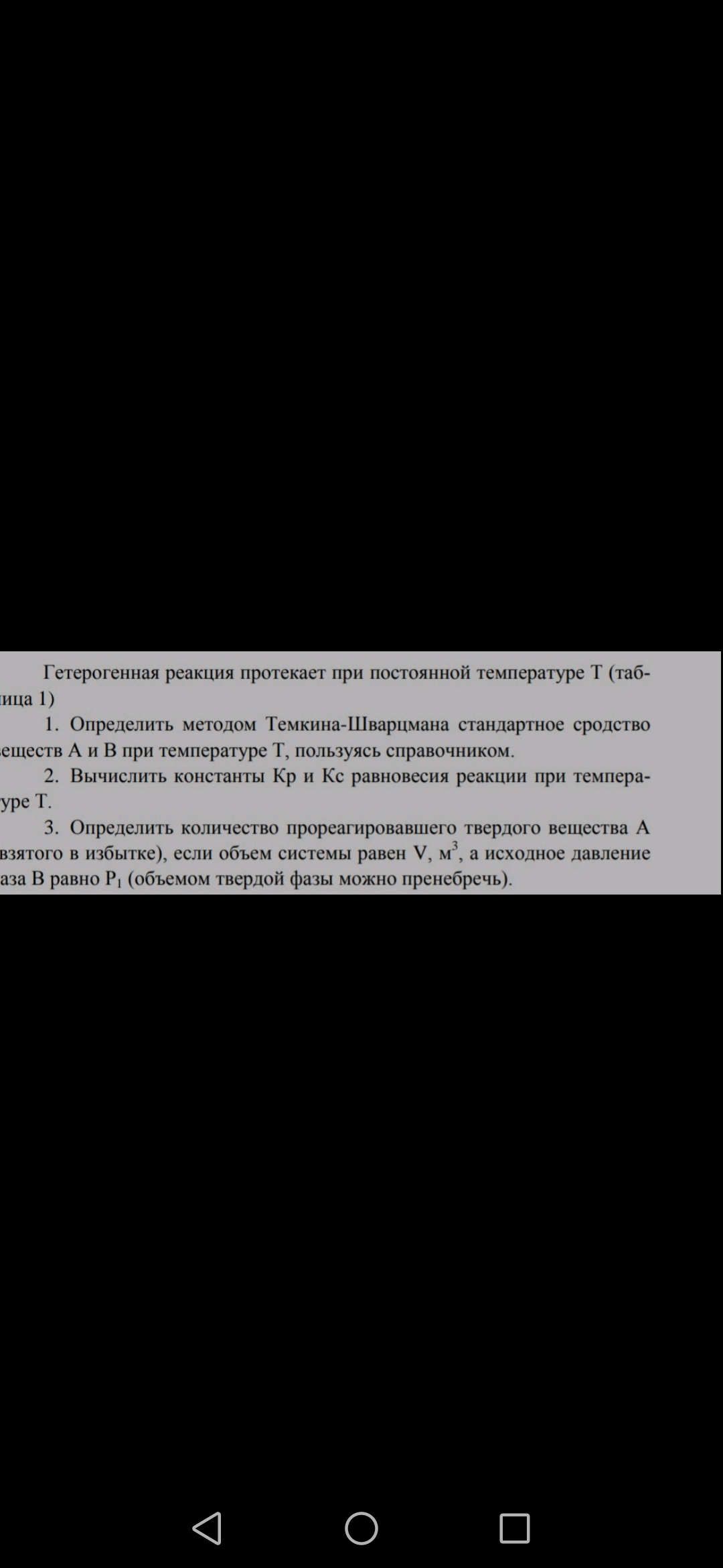

добрый вечер помогите со 2 и 3м пунктом ,не совсем понимаю как делать

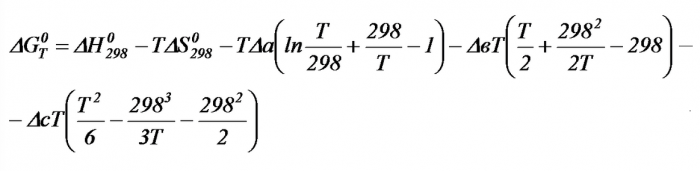

Для начала выполните п.1 как следует:
Δa, Δb и Δс реакции считаются точно так же как и ΔН (по з-ну Гесса). Все справочные данные у Вас есть.
2) ΔG = -RTlnKp
Kp = Kc(RT)Δn, где Δn - изменение числа молей реагентов в ходе реакции (в данном случае 0 и Кр = Кс)
п.3 типовая задача на равновесие, но для решения необходимо выполнить п.1. А именно найти величину Кр при Т = 900 К.
Если будут вопросы - обращайтесь.

вроде сделала , а подскажите как мне найти Кр в атм.?
вот как сделала

В данном случае константа будет безразмерной величиной.

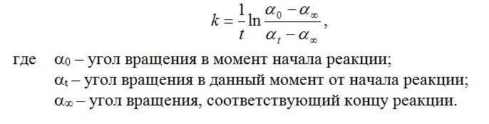

PostPosted: 25 Jan 2023 00:20
Викелия wrote:
Помогите исправить задачу не могу понять что не правильно
Реакция бимолекулярна, но т. к. она, обычно, протекает в большом избытке воды, то концентрацию воды можно считать постоянной. Следовательно, скорость инверсии зависит только от концентрации сахарозы и реакция протекает как реакция первого порядка. Тогда в формулу константы скорости ставятся либо молярные концентрации, либо пропорциональные им разности соответствующих углов вращения, но никак не сами значения углов вращения.
Все, что Вам было нужно:
Самое главное не забудьте про размерность константы.

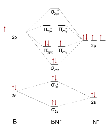

Здраствуйте, помогите решить задание.
Молекула (молекулярный ион) BN-
Приведите энергетическую диаграмму (по методу МО) заданной молекулы (молекулярного иона)
Определите кратность (порядок) связи
Сделайте вывод о магнитных свойствах данного вещества
Опишите поведение этого вещества в магнитном поле
PostPosted: 25 Jun 2023 15:00
Кратность связи: N = (7-2)/2 = 2,5
Неспареный электрон на п2ру обуславливает парамагнитные свойства иона.
При воздействии внешнего поля хаотически расположенные из-за теплового движения магнитные моменты частиц ориентируются по полю и усиливают его. Происходит втягивание немагнитного вещества в область сильного магнитного поля (вещество «притягивается магнитом»).
