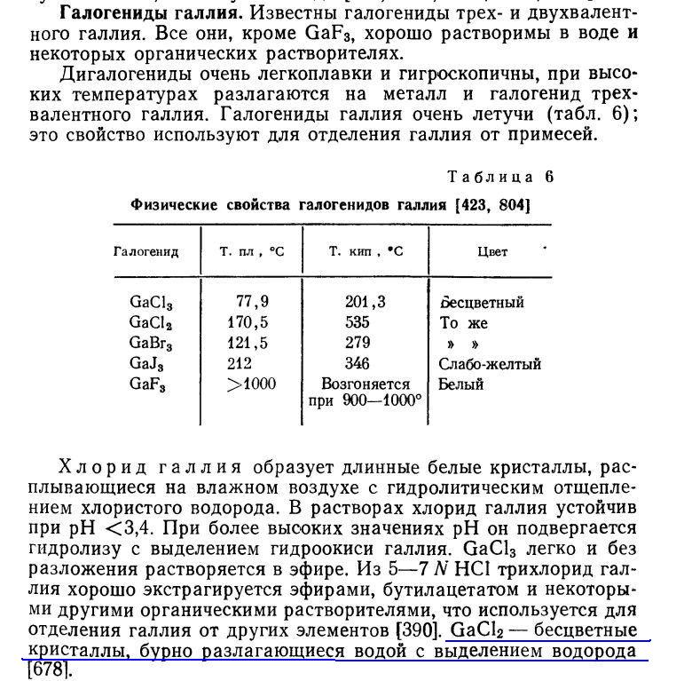

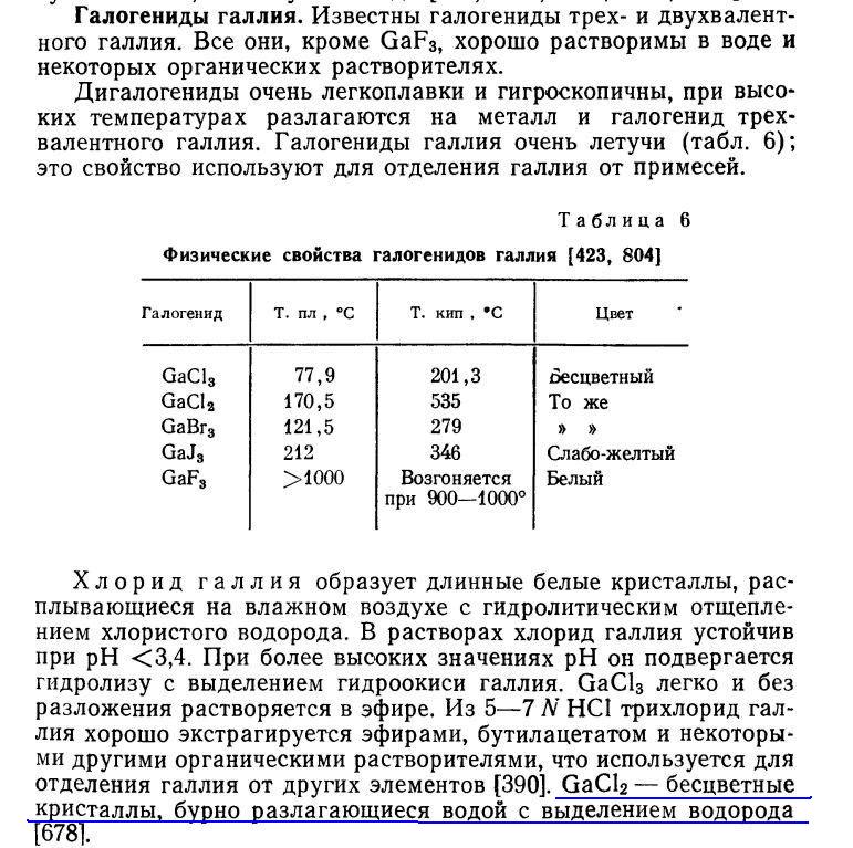

Вот ещё немного о том же из "Аналитической химии галлия" (Дымов, Савостин; 1958):

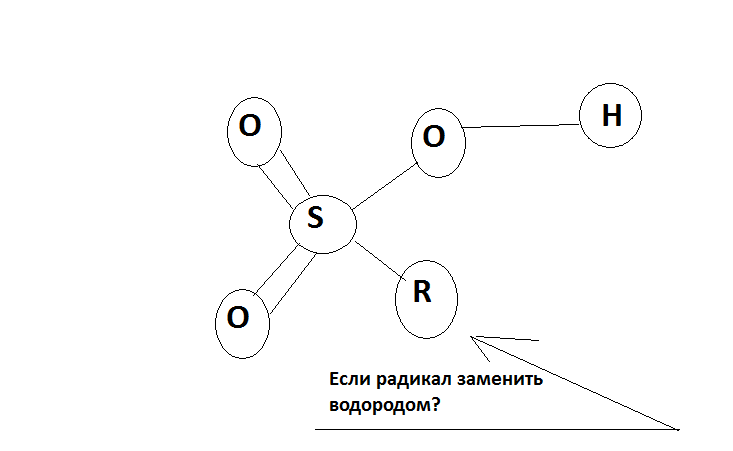

Мое предположение: есть класс сульфоновых кислот:
Где R- углеводородный радикал. Это обычно моющие средства, HS03R
Вот, если радикал заменить на водород, получим кислоту HS03H которая будет одноосновной. Только я не нашел в интернете существует ли такая кислота в природе. Если существует, то литиевая соль такой сульфоновой кислоты не будет относиться к классу кислых.
