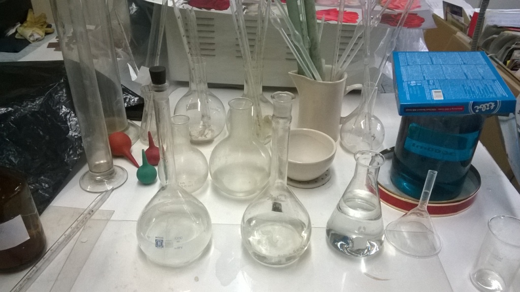

Химические истории (аналитическая химия)
Chemical stories (analytical chemistry)
Аналитическая история-задача ч.1
Analytical story-task
http://chemistry-chemists.com/N1_2019/C ... -P5-1.html
