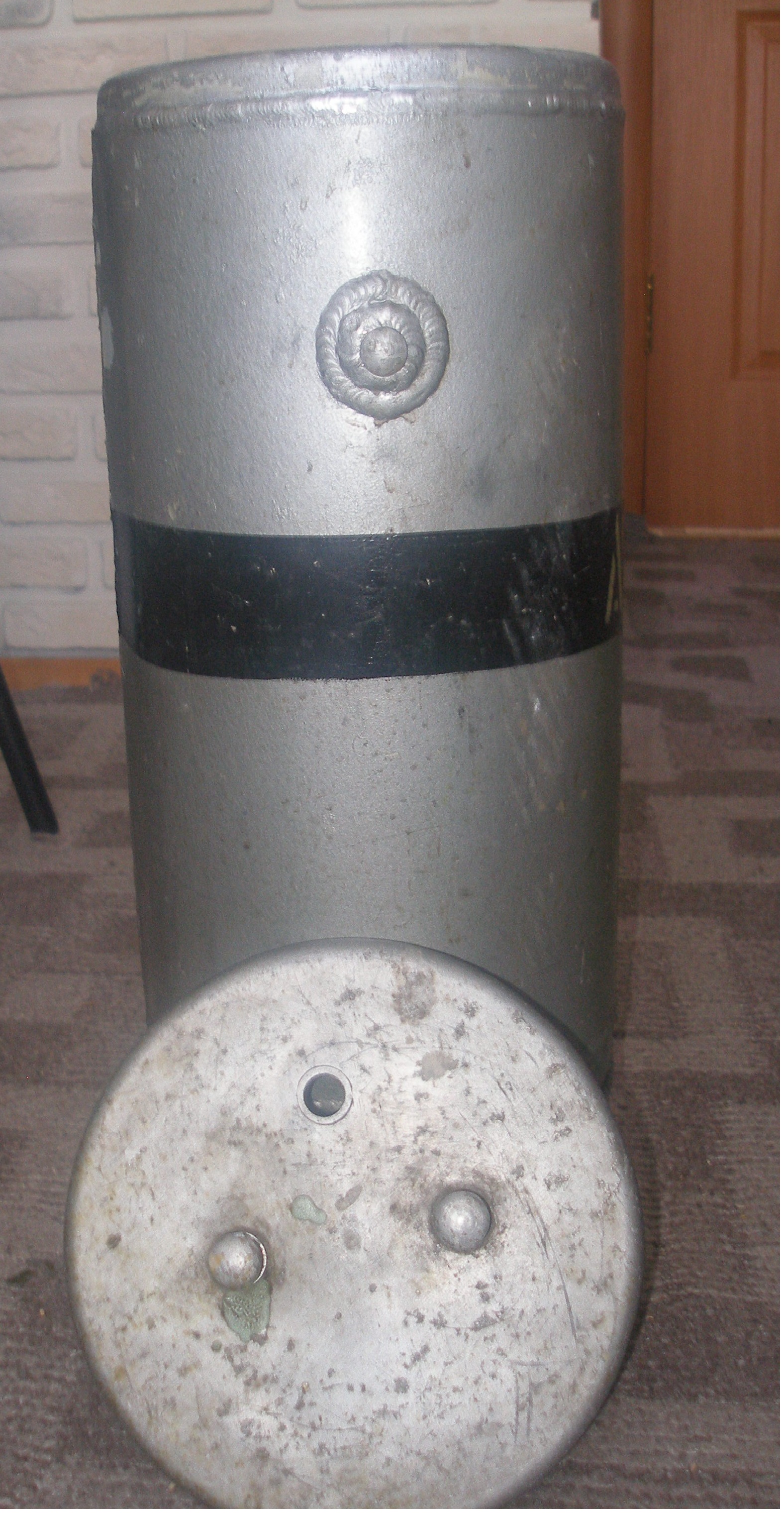

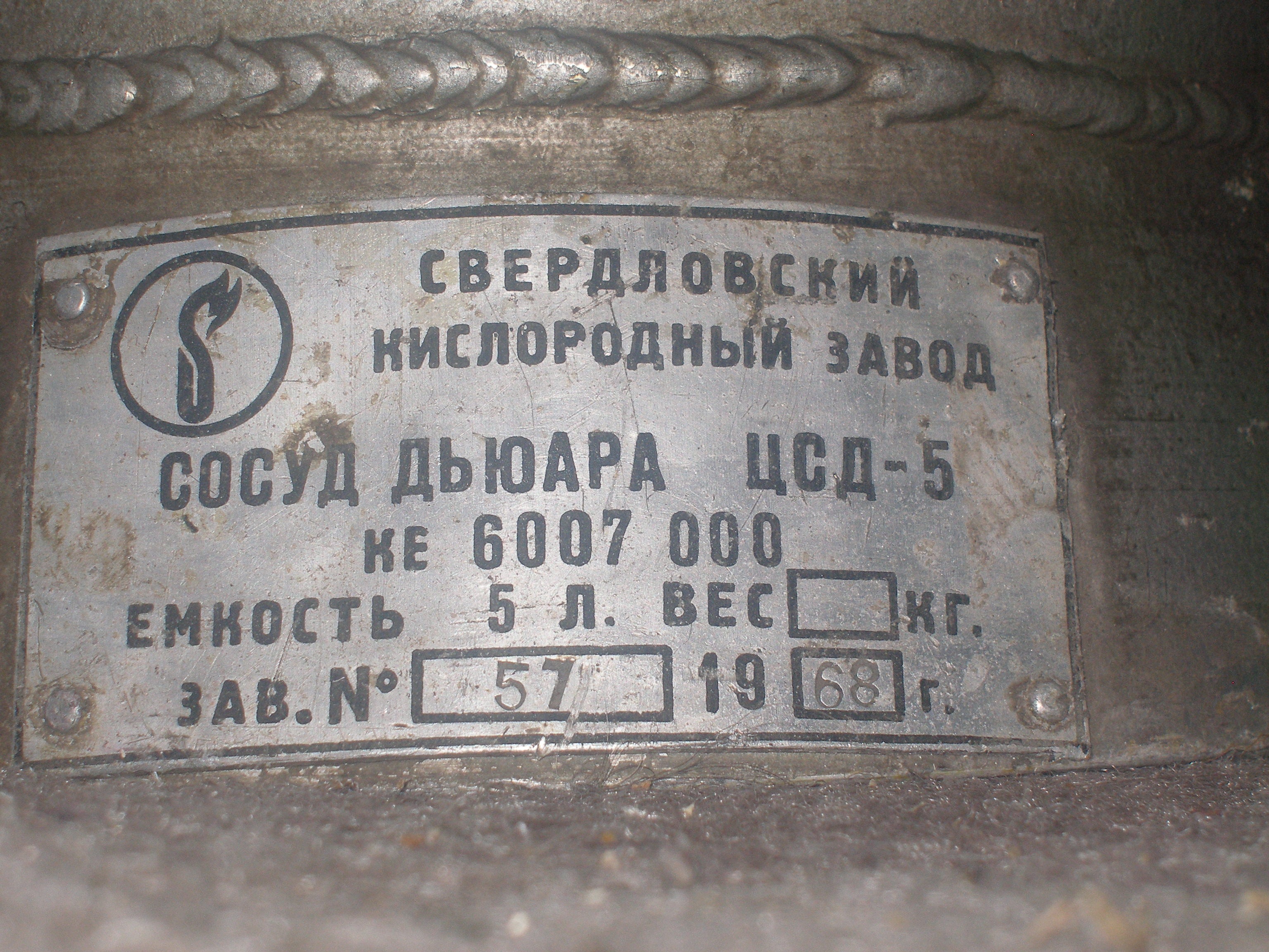

Скажите, что мне делать с этой рухлядью:
У аппарата нет переливного устройства, нет стравливающего клапана (отверстие в крышке, видимо, для него предусмотрено?), нет запорной арматуры. Неизвестна герметичность. Я просто боюсь работать с этой штуковиной.
На Ваш взгляд, есть ли смысл доукомплектовки, или же дорога ему в металлолом?

Сосуд Дьюара и не должен быть герметичным - иначе с большой вероятностью произойдет взрыв. Обычные сосуды Дьюара, предназначенные для жидкого азота, не имеют стравливающего клапана (т.к. не должны работать под давлением), не имеют и "запорной арматуры" - иначе взрыв.
По сути это обычный термос (иногда несколько более сложной конструкции). Такой сосуд будет полезным, если у вас есть доступ к жидкому азоту (кислороду, воздуху).

Скажите тогда, сколько времени в таком сосуде хранится жидкий азот? (если он постоянно будет стравливаться через отверстие в крышке)
 Post subject: Re: Эксперименты с жидким азотом
PostPosted: 17 Dec 2012 18:11
Несколько суток, возможно даже - часов.
PostPosted: 17 Dec 2012 18:50

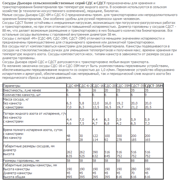

Резервуары серии ЦСД представляют собой вертикальные цилиндрические двустенные сосуды с открытым верхом объемом от 5 до 50 л с порошково-вакуумной изоляцией. Съемная крышка служит лишь для защиты от расплескивания жидкости. По сути эти сосуды являются одновременно простейшими криостатами для погружения в жидкий азот различных объектов и деталей.
По описанию широкогорлый сосуд Дьюара с крышкой. если будете заниматься экспериментами с жидким азотом/кислородом самое то - объём довольно большой и перенести можно одному.
Большой разброс :)) .
Сосуд Дьюара уменьшает приток тепла. В нём азот медленно испаряется, при этом кипение особенно не заметно. Разумеется, полностью экранировать тепло, нельзя. Если заглянуть в обычный широкогорлый термос - поверхность азота гладкая, лишь у стенок заметна небольшая рябь.
Ориентировочно время жизни можно прикинуть по информации из книги Лукса:
и таблицы
P.S. Так Вы работаете с жидким азотом?
(В дополнение к сказанному выше) - если вас смущает отверстие в крышке, сделайте пробку из прессованного пенопласта. Дешево и сердито.
А еще лучше сделать большую пенопластовую пробку - чтобы она располагалась под металлической. Естественно пробка не должна быть плотной.

Сейчас постараюсь объяснить. Одна моя знакомая (косметолог) хочет организовать процедуры криотерапии у себя в кабинете.
Т.К. специальные аппараты (типа CryoPen) стоят огромных денег, она попросила меня найти сосуд Дьюара (есть фирмы, которые продают азот физ. лицу - в свою тару)
Далее Дьюар с азотом привозили бы в кабинет, собственно для проведения процедуры (Нанесение жидкого азота на кожу лица производится при помощи деревянной палочки с ватным тампоном)
Так вот меня смущает отсутствие крепления крышки - каким образом его транспортировать?
Да, здесь наиболее экономный вариант - советский дьюар. Можно купить в качестве переходной тары - качественный металлический термос (исходя из требующихся количеств азота на процедуры).

Только здесь 2 проблемы: как безопасно перевозить 5л сосуд с болтающейся крышкой?!
каким образом женщине переливать азот из Дьюара в термос? (переливное устройство не предусмотрено, новое стоит неоправданно дорого)
Горло у него очень широкое? Лучше всего, как и советовал Владимир пенопластовая крышка - аккуратно вырежьте канцелярским ножом, вещь отличная :ay: . Можно канавку прорезать, если уж совсем точно подгоните, чтобы герметично не закупорить.
В качестве такового (есть и дорогая версия), коллеги, работающие с азотом используют жестяную воронку :ap: . Можно подыскать воронку или смастерить. А вообще и без воронки при минимальном навыке можно обойтись, если термос широкогорлый (универсальный) - 5 л дьюар, думаю, сможет перелить. Я однажды переливал в термос из 10 л. Льёте, как воду и всё. Главное чтобы в обувь не налить и одежду не облить.

Действительно, пенопластовая крышка - интересное решение - пожалуй, так и сделаю.
Ну и воронка, похоже, единственный выход. Очень важно найти качественный термос, а то, я смотрю, были случаи (http://chemistry-chemists.com/N3_2012/U ... U1-10.html)
Предложу ей такой вариант; Надеюсь, наши рассуждения будут не напрасны :)

Можно сразу захватить с собой дьюар с азотом при покупке термосов :) .
У меня брат покупал российские Amet -1,25 и 1,5 л. Оба выдержали азотный тест показали себя хорошо. И травяной чай можно заваривать/легко вытряхивать потом и при надобности азот наливать.

Насчет случаев - берите металлический термос. Стеклянные держат азот лучше, но тогда от взрывов колбы зарекаться нельзя.

Время хранения жидкого азота в старом дьюаре зависит от того, насколько сохранился вакуум между стенками. Если плохо - надо заново откачивать.

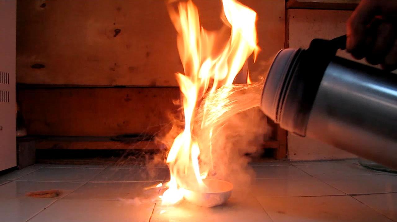

Лед и пламя (можно ли тушить бензин жидким азотом?) ч.9
http://chemistry-chemists.com/N1_2013/C ... -U6-9.html
PostPosted: 19 Dec 2012 20:44
Бензин и азот имеют близкие дипольные моменты. Поэтому жидкости смешались так же легко, как спирт смешивается с водой.
Интересно было бы прилить к гексану в пробирке азот и посмотреть, действительно ли они смешиваются.
Нет, разумеется: либо гексан замерзнет, либо азот весь испарится. Это и был один из тех моментов, которые вызывают у меня сомнение.

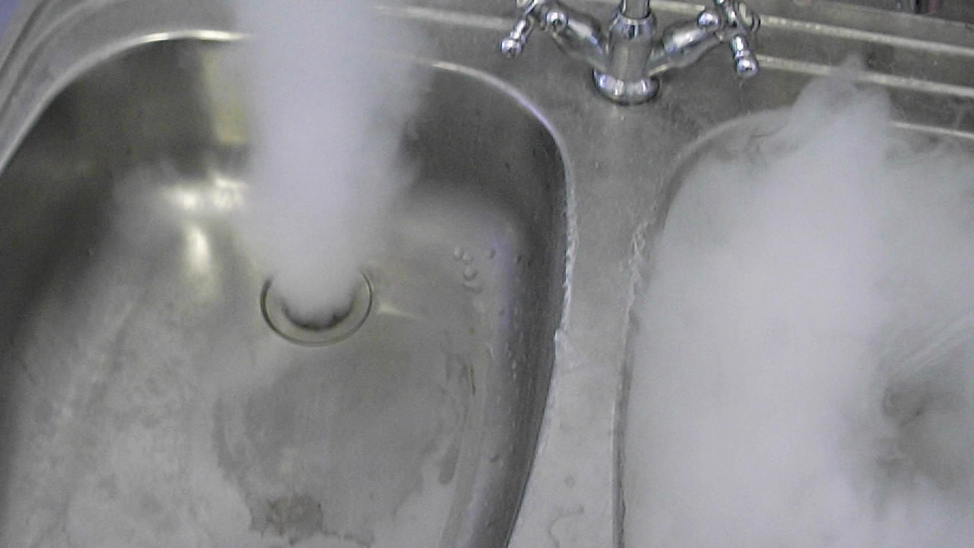

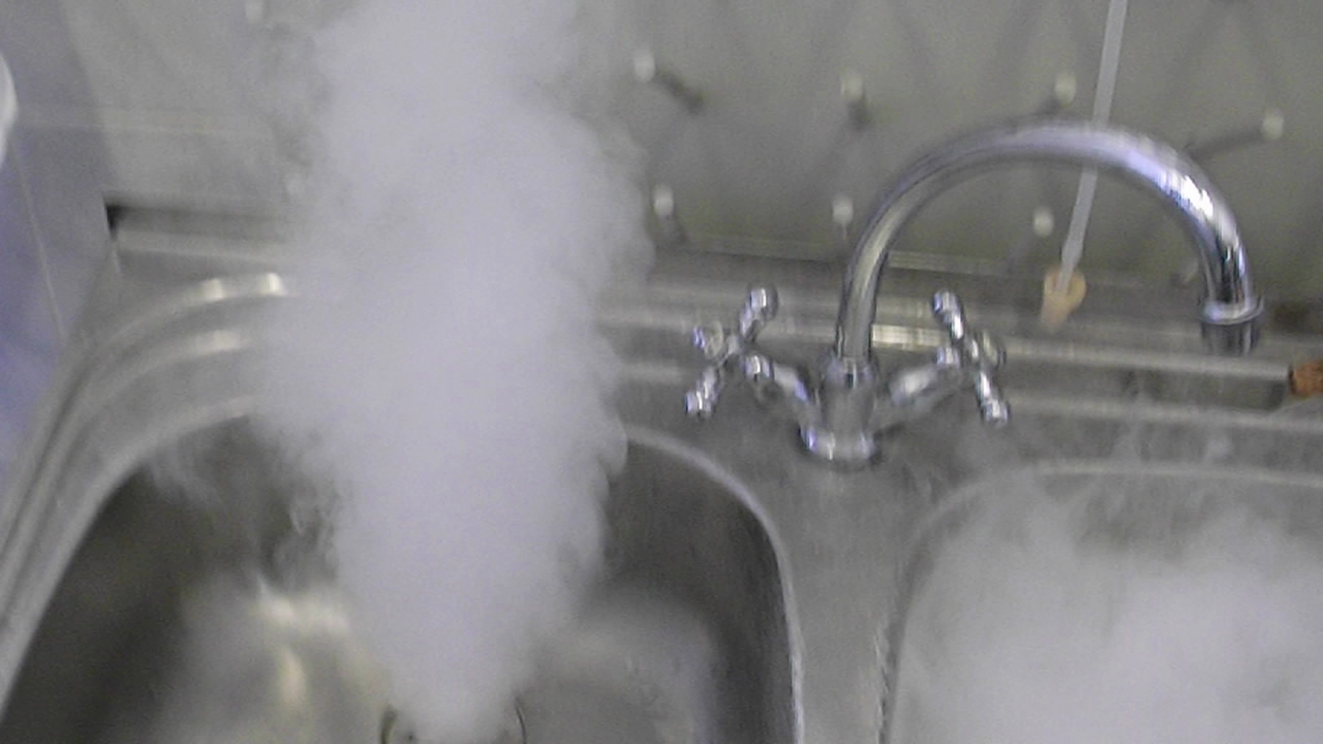

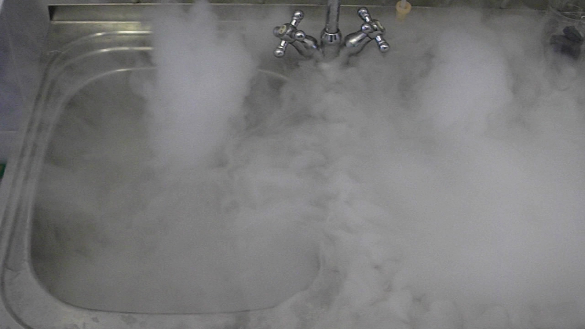

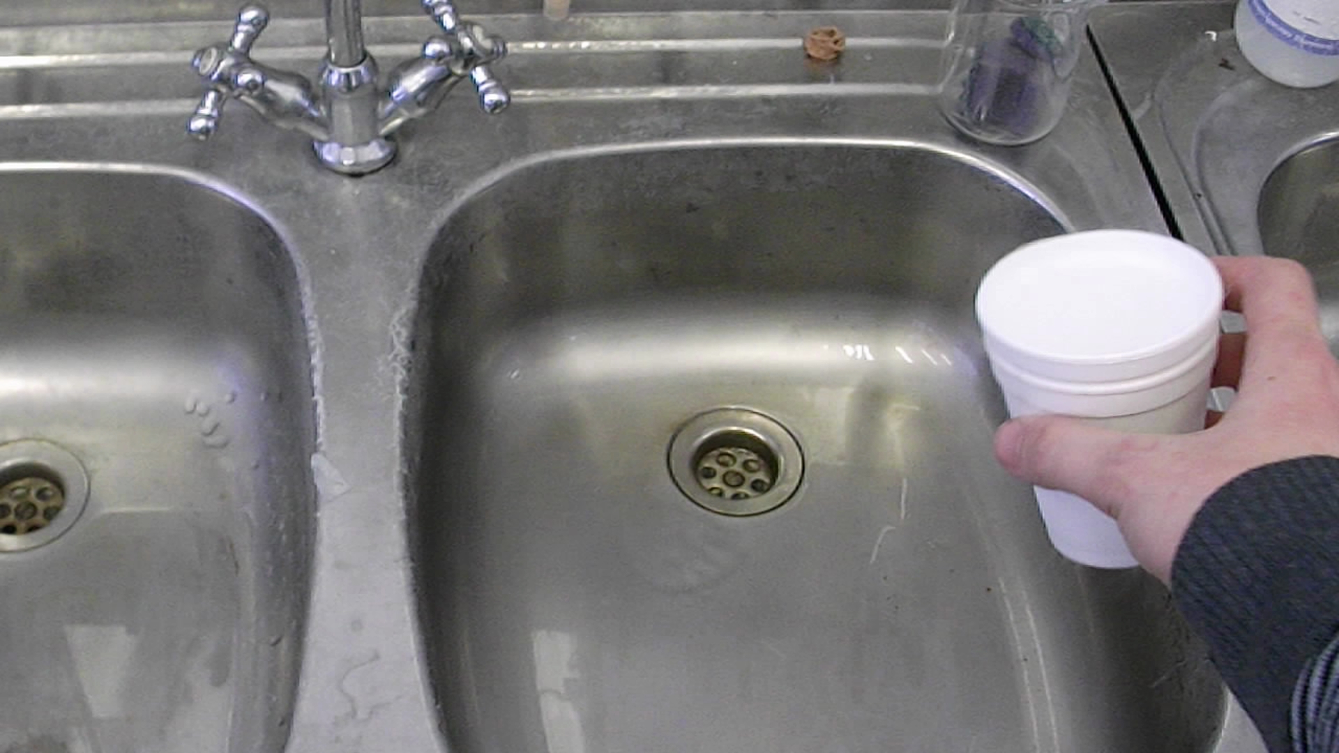

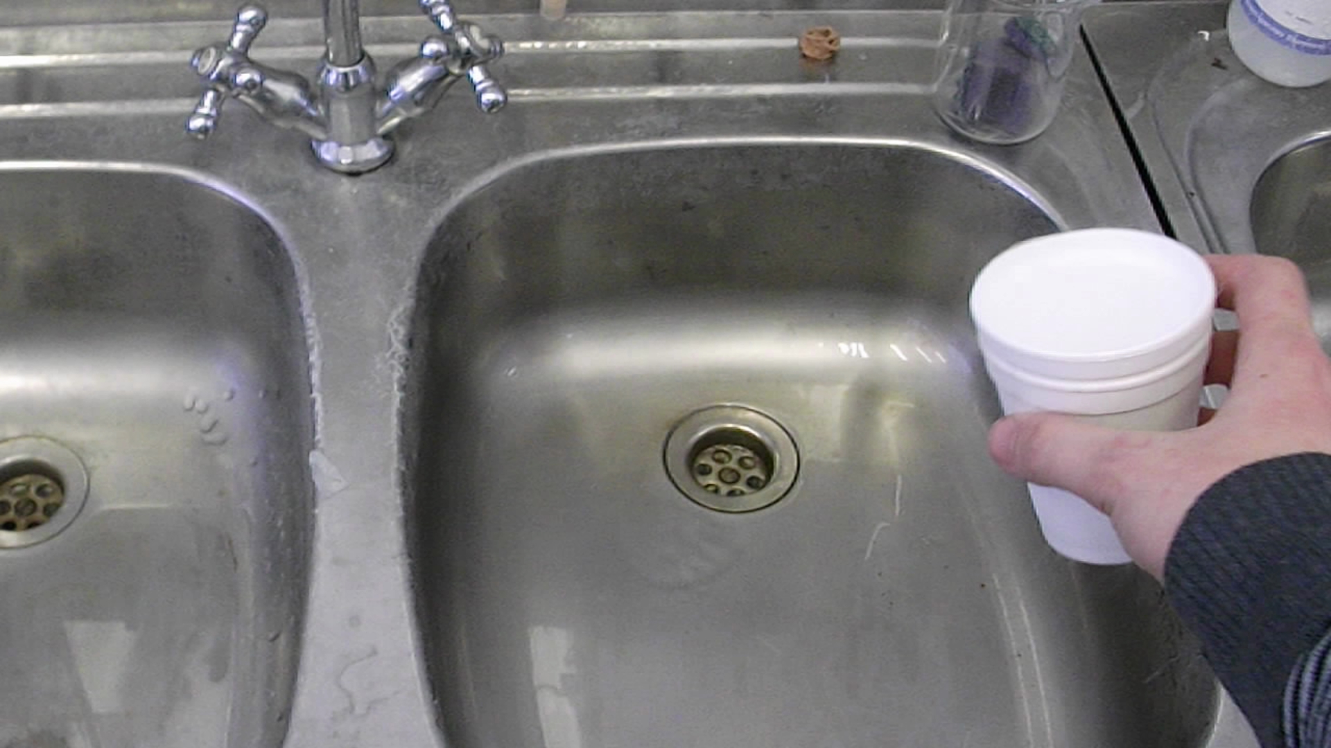

К1 В нашей лаборатории три раковины (металлические мойки) спаренные. Вылил остатки азота в одну центральную - понятное дело заполнилась туманом, но тут из второй стал "бить" фонтан тумана.
Решил проиллюстрировать. :) Фонтан бьёт сильнее, если в одну из раковин лить воду.
