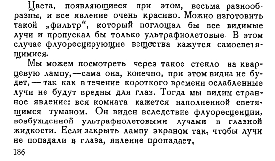

PostPosted: 29 Mar 2014 18:12
Флуоресцируют.
Об этом упоминает Брэгг:
И сам Вуд (в книге Сибрука):
"Перед отъездом из Пaрижa меня попросили прочесть в Сорбонне, лекцию с демонстрaциями. Войнa кончилaсь, и теперь "все можно было рaсскaзaть". Лекция происходилa 18 мaя в большом зaле, перед aудиторией больше чем из двухсот человек, состоявшей из физиков и aрмейских офицеров, некоторые из них - с дaмaми. Зaтемнив зaл и включив очень сильную ультрaфиолетовую лaмпу, я зaлил зaл тем, что фрaнцузы нaзывaли Lumiere Wood ("свет Вудa"), зaстaвив зубы и глaзa ярко фосфоресцировaть, - a рaзные ткaни - светиться мягким сиянием. Плaтье одной дaмы в центре зaлa сияло ярким крaсным светом, привлекaя внимaние всех. Кaждый смотрел нa светящиеся глaзa и зубы соседa, и рaздaлся взрыв хохотa, когдa я рaзъяснил, что встaвные зубы остaются черными, кaк уголь."

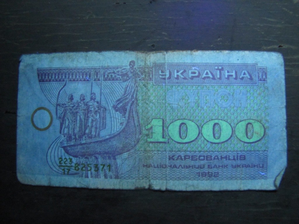

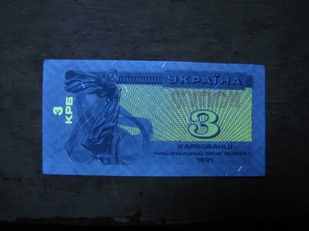

Деньги в ультрафиолетовом свете ч.3
http://chemistry-chemists.com/N2_2014/C ... P11-3.html

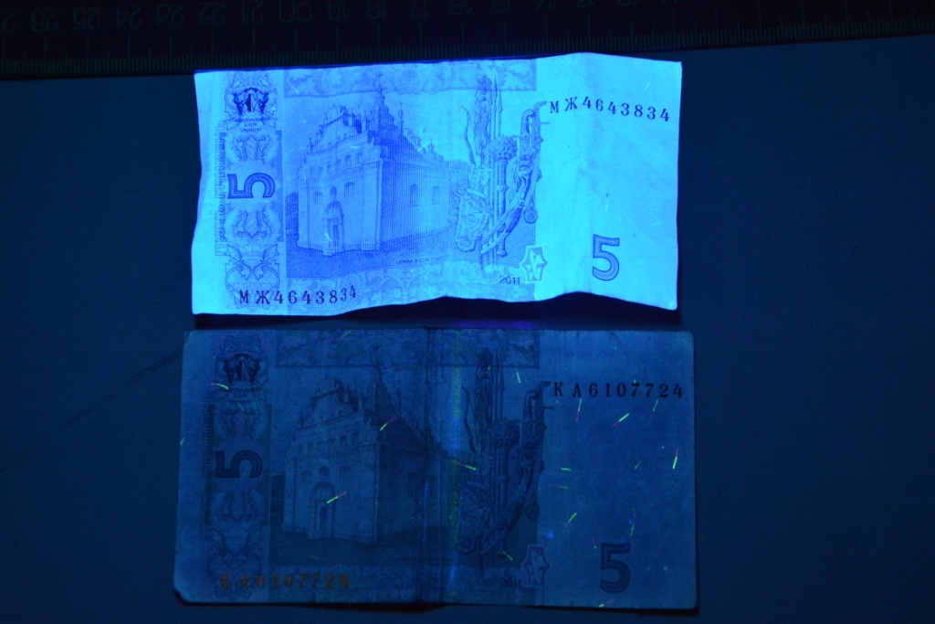

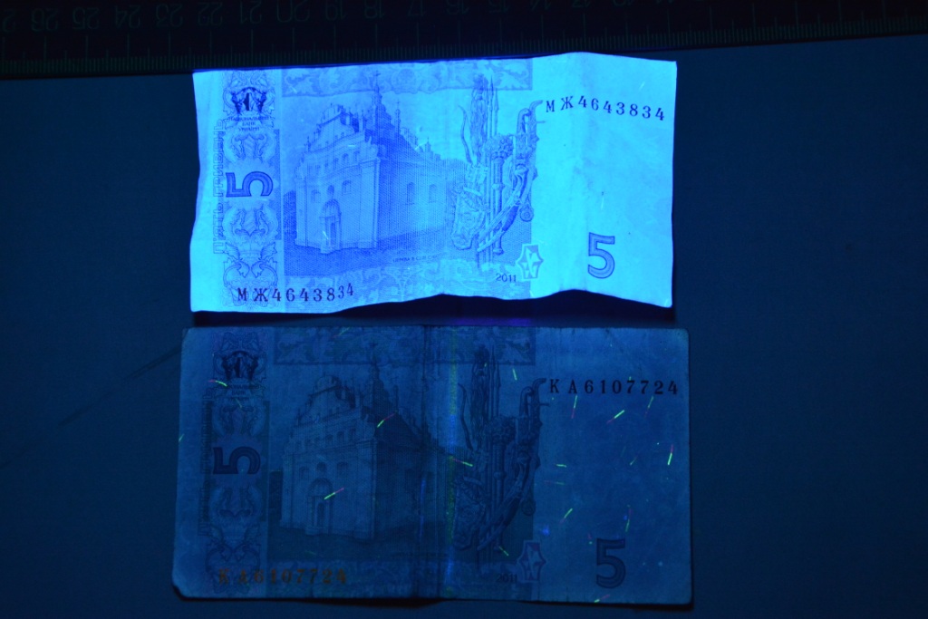

Ситибайкер wrote:
Если я не ошибаюсь, ультрафиолетовый краситель на денежных купюрах водорастворим.
Поэтому "постиранные" теряют рисунок; светятся только спец. волокна.
У меня есть купюра 5 гривен, которая пережила стирку - вечером проверю.
(причем стирка была капитальной - деньги завалялись в кармане куртки, в которой я был когда носил в огонь шины на Грушевского).
PostPosted: 23 Apr 2014 19:27
В общем случае надо уточнять, купюры в какой валюте.
А так, даже не обязательно постиранные - летом 2010 года, когда жара была адова, таскал сторублевку в насквозь пропотевшем нагрудном кармане. Потом хотел купить банку пива - а в магазине под ультрафиолетом денюжка не светится. :( Немного полаялся с продавщицами, плюнул, перешел через дорогу, купил в киоске без ультрафиолетовой лампы.
PostPosted: 23 Apr 2014 19:38
Posts: 69237
У меня результат превзошел все ожидания: светится именно выстиранная купюра (вся), обычная купюра не светится - за исключением специальных меток.
Судя по всему, дело в оптическом отбеливателе из стирального порошка. Это подтверждает и запах отдушки, которым четко пахнет данная купюра.
Можно смело писать материал в химический юмор (чуть позже сделаю).

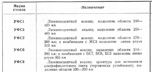

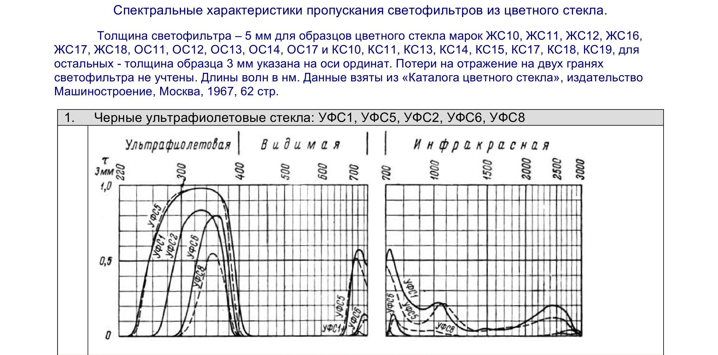

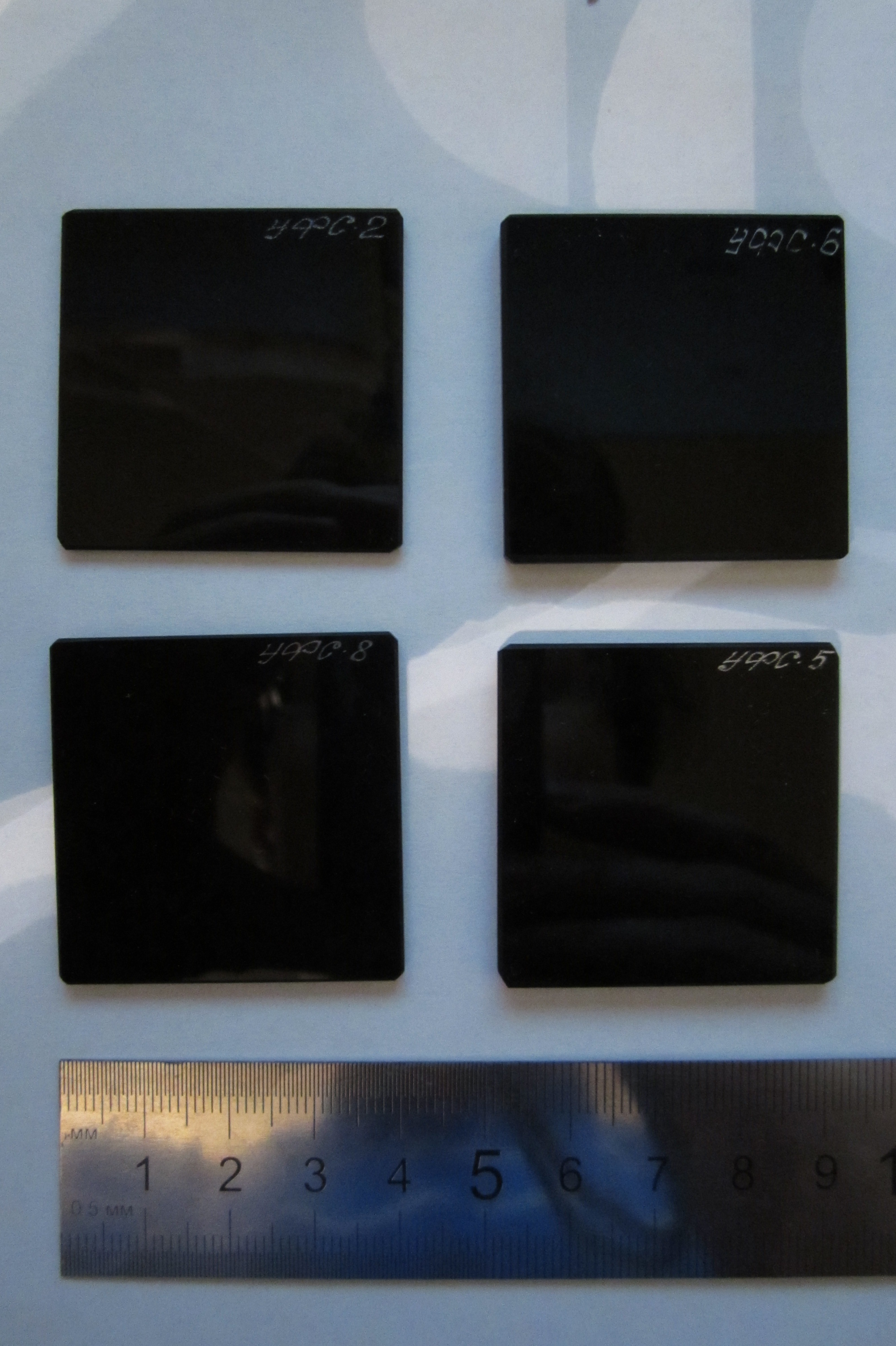

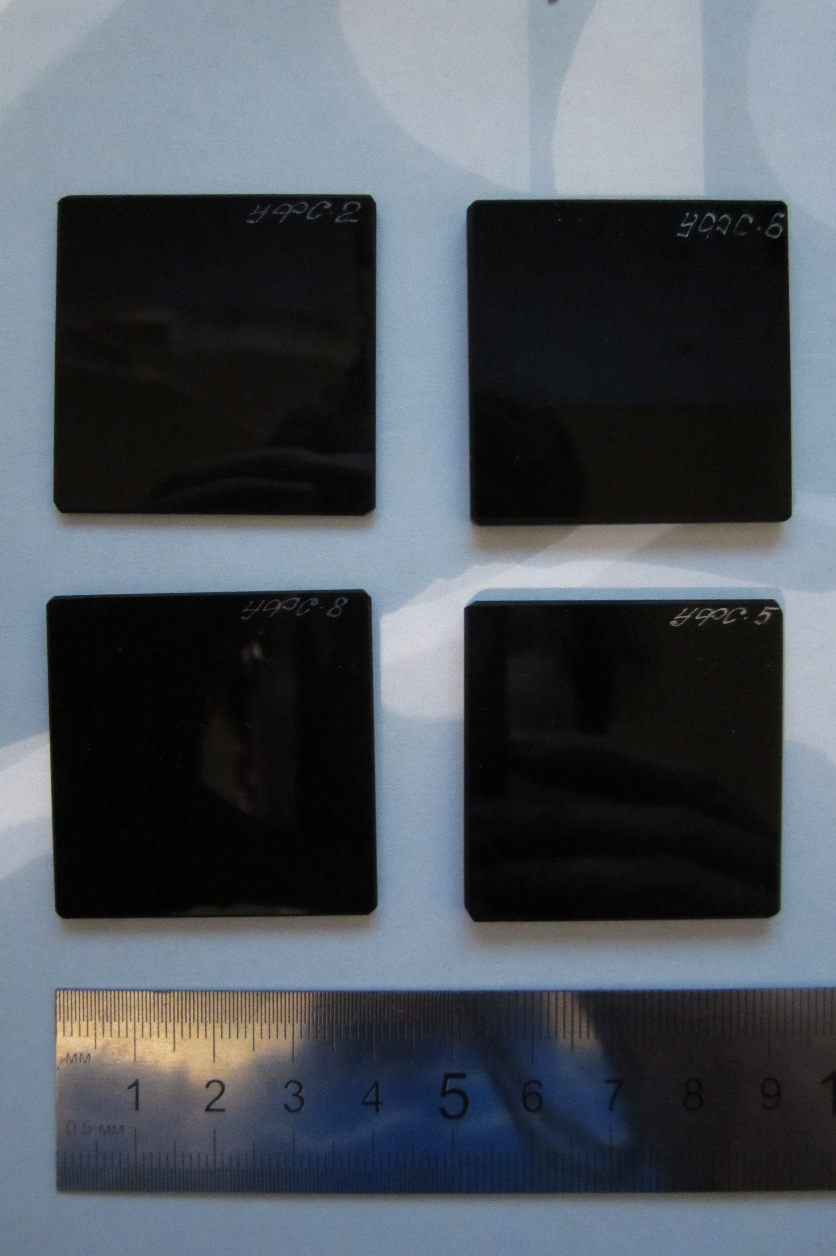

Уф светофильтры:
PostPosted: 03 Jul 2014 20:17
Как уже писалось:
Из вышеописанных стекол УФС-6 хорошо отсекает видимый свет - если посмотреть на Солнце или яркий светодиод можно заметить лишь совсем тусклое красное свечение.
То ли это стекло Вуда о котором пишем Брегг или Сибрук?
Если взять бытовой уф излучатель ОУФК-01 "Солнышко" (лампа дрт-125) и посмотреть на нее через УФС-6 видно еле заметное сине-фиолетовое свечение. Можно сказать, что почти невидимый уф-свет получается. "Туман" видно, глаза и зубы, ногти светятся. Некоторые части денег светятся, но совсем слабо. Волокна, кстати, почти не светятся. С лампой черного света или уф-диодами не сравнить. Ксероксная бумага ярко светится.
Однако, если взять лампу "черного света" и поместить тот же светофильтр, заметим ослабление паразитного сине-фиолетового света, но все же оно довольно яркое.
Тем не менее "качество" черного света заметно улучшается. С отфильтрованным светом от ОУФК-01 разница очень велика. Деньги и все вышеописанное светится много ярче.
Уф-светодиодов под рукой нет, чтобы проверить. :(

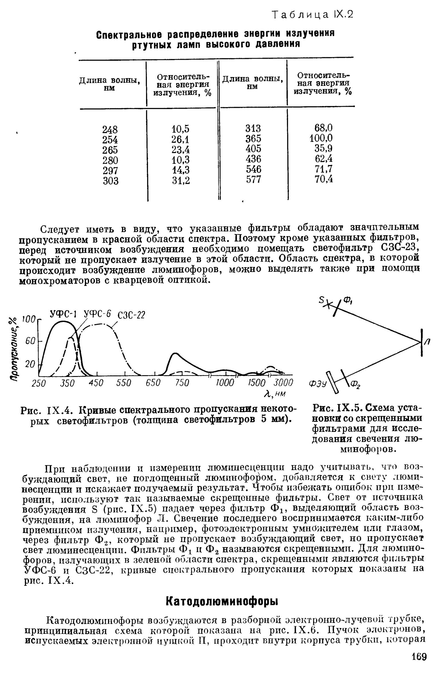

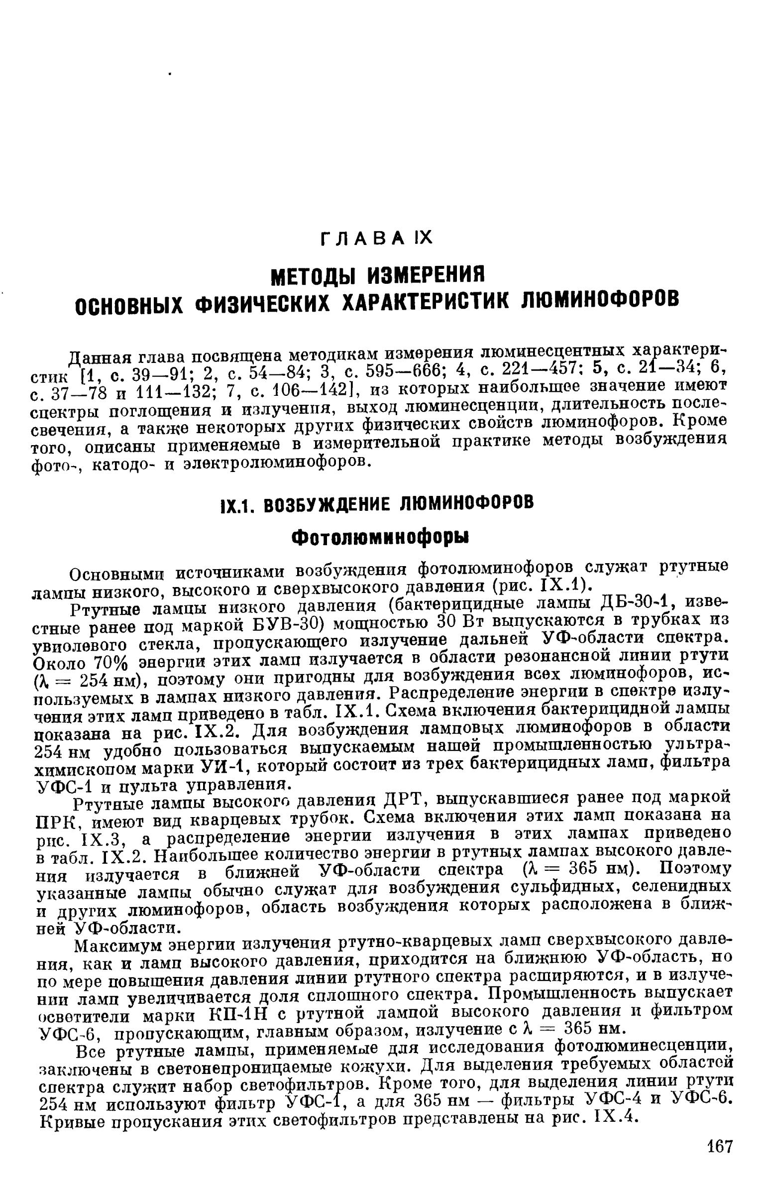

Вот что пишет Казанкин (Неорганические люминофоры) :

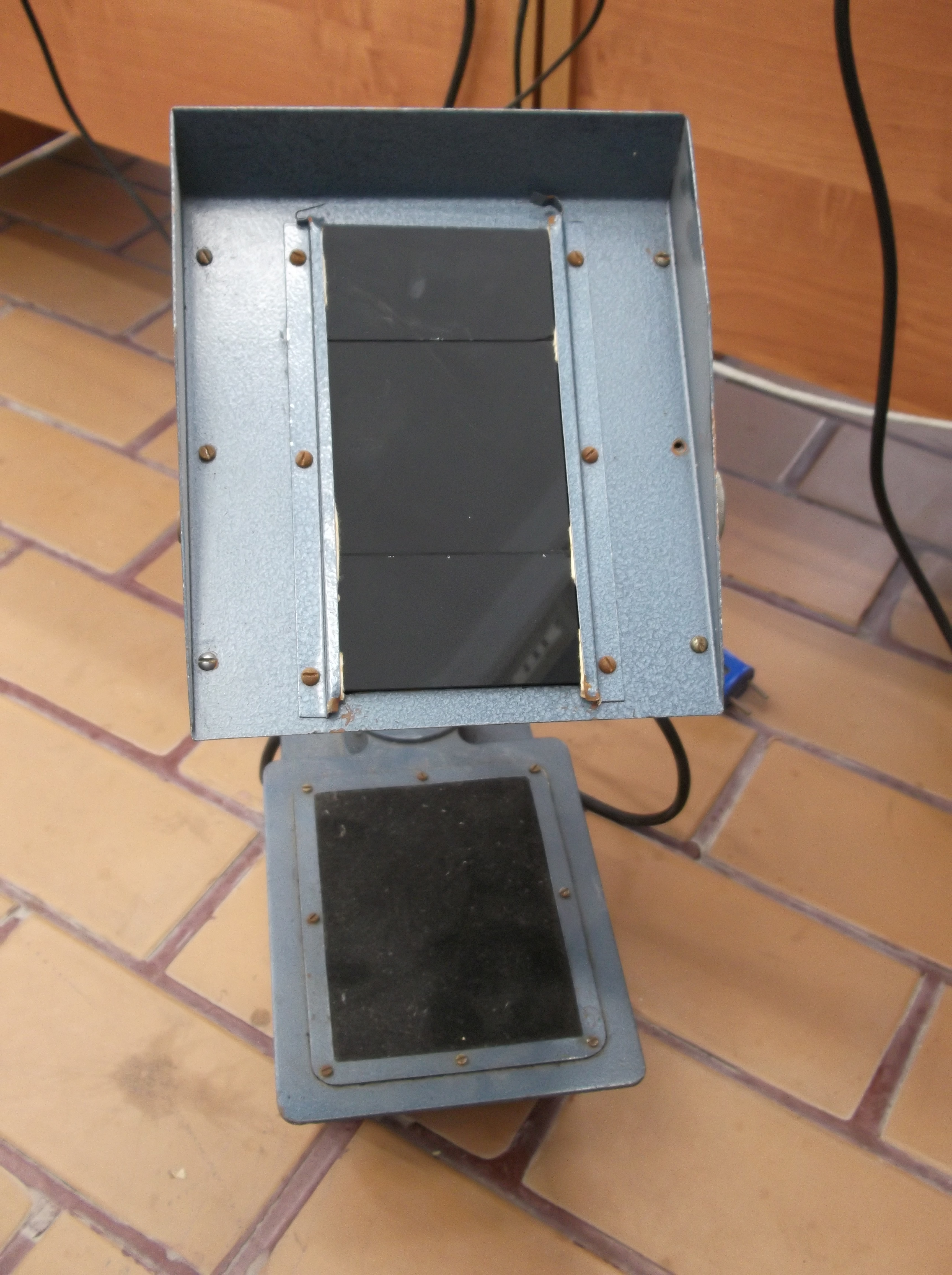

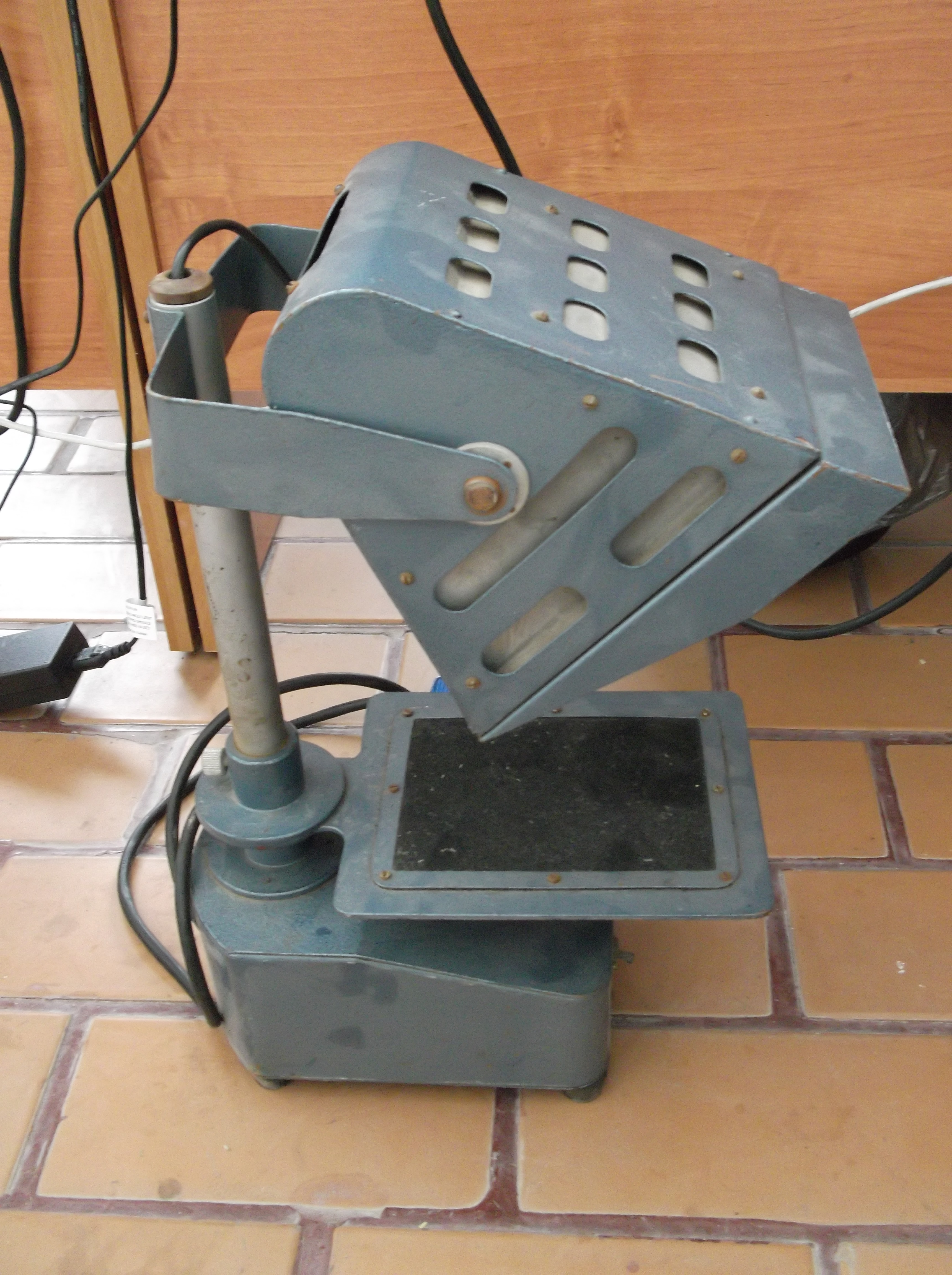

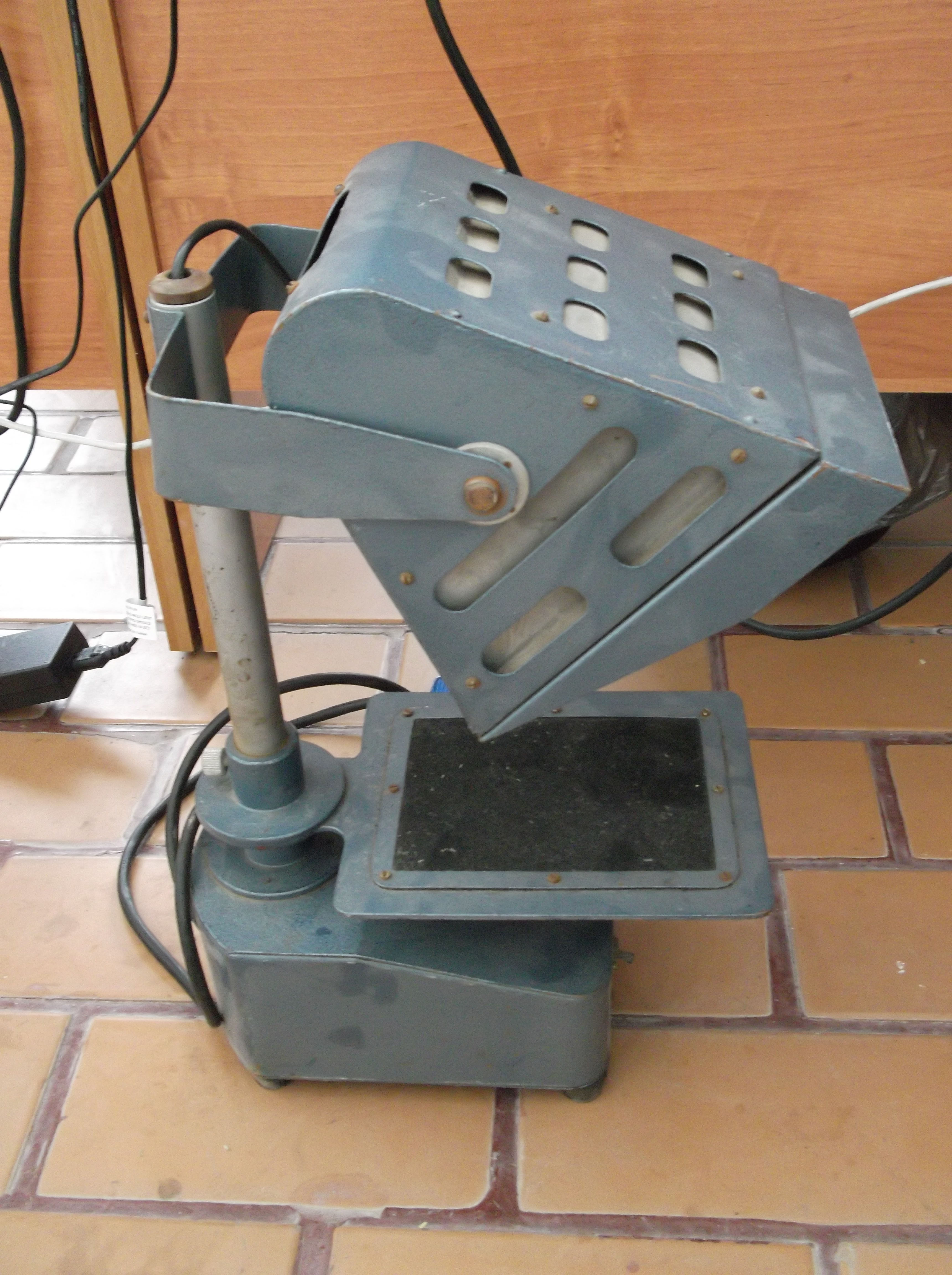

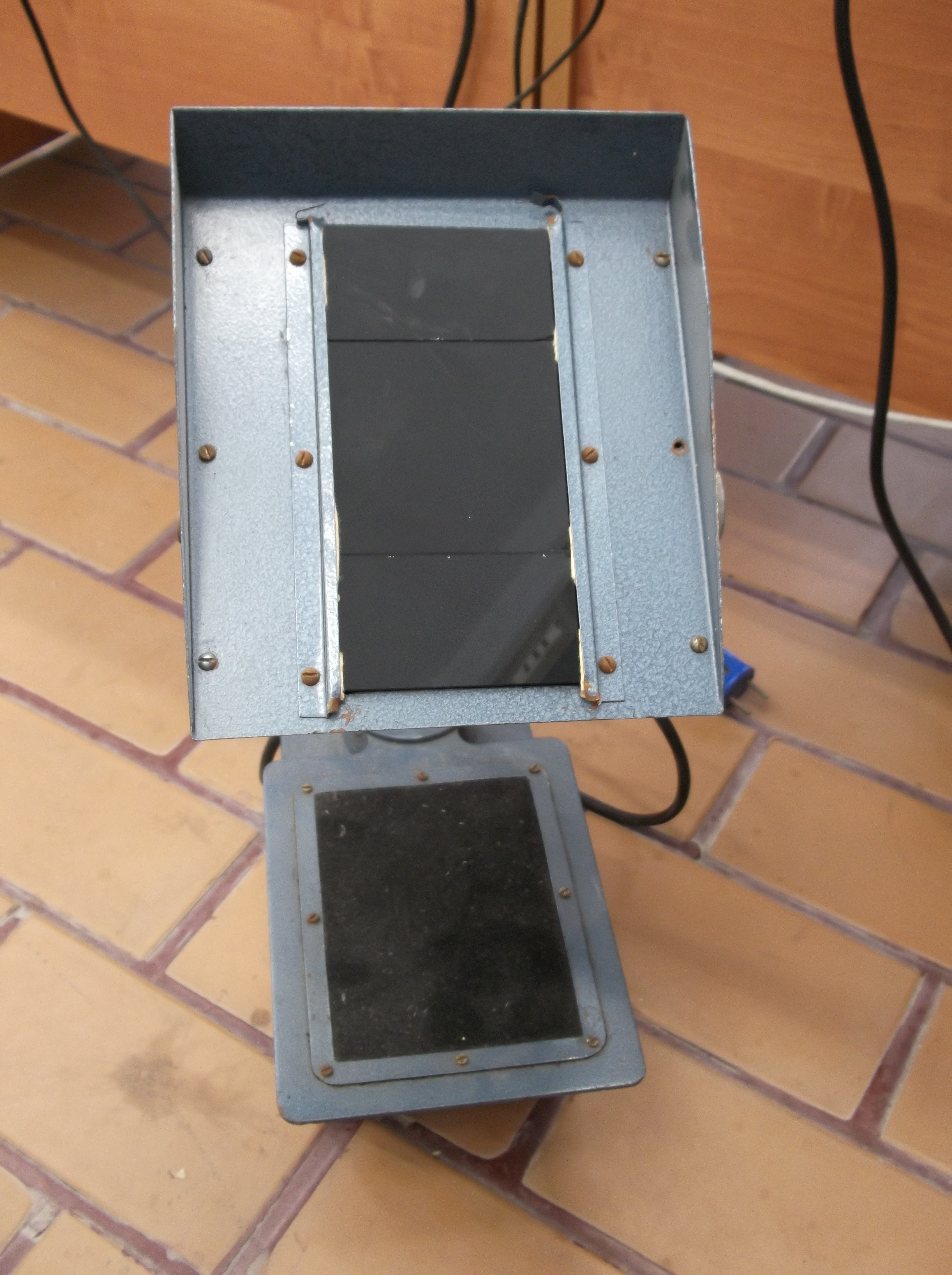

Сегодня получила продолжение тема лампы Вуда. Коллеги освобождают кладовку от списанных вещей. Ну а у меня еще синдром накопительства. :) Так досталось два набора цветного оптического стекла. Морской барометр. Грех же такое выбрасывать.
А сегодня вот показывают еще раритет и как то решил взять может потом пригодится на детали. Уф излучатель для тонкослойной хроматографии. Рабочий. По сути советская лампа Вуда. :) Ну и решил донести к себе, сфоткать, может потом стекла пригодятся.
Включил попробовать. При дневном свете не очень представительно, но похоже на мои вчерашние опыты с кварцевой лампой. Деньги практически не светятся, еле заметны волокна, ксероксная бумага светится. Похоже излучатель на 365 нм.
PostPosted: 05 Jul 2014 09:19
Получается тусклый фиолетовый свет лампы Вуда после УФС фильтров (убирающих довольно яркий паразитный синий свет), это уже видимый ближний уф.
Мягкий ультрафиолет длинноволнового диапазона (315—400 нм) воспринимается сетчаткой как слабый фиолетовый или серовато-синий свет, но почти полностью задерживается хрусталиком, особенно у людей среднего и пожилого возраста
википедия
24.1. Человек вполне способен видеть ультрафиолет с длиной волны свыше примерно 0.3 мкм, но с возрастом эта способность быстро теряется за счёт пожелтения хрусталика глаза. В 20 лет я сам лично наблюдал на спектрографе одну из линий ртути с длиной волны 0.365 мкм, но сомневаюсь, что смогу разглядеть её сегодня. Кстати, на вид она казалась серой, а не синей.
http://tung-sten.no-ip.com/Texts/Popsci ... nimals.htm
А в раритетном излучателе, постом выше, похоже стоит стекло УФС-8.

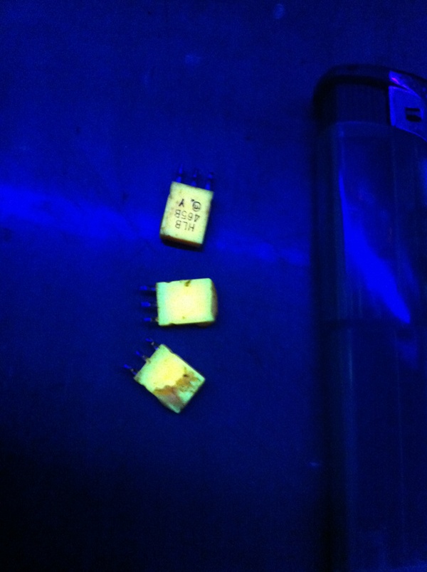

PostPosted: 24 Jul 2014 15:54
Posts: 2622

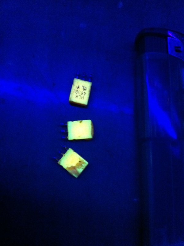

Вот сегодня полез в коробочку с радиодеталями и в этой коробочке под лампой стали светится вот такие фильтры ПЧ от китайских радиоприемников.
