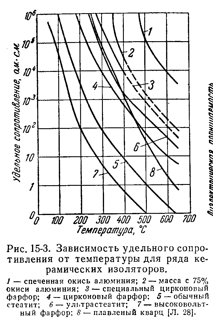

График зависимости удельного электрического сопротивления от температуры некоторых керамических изоляторов
(Коль В. - Технология материалов для электровакуумных приборов 1957)

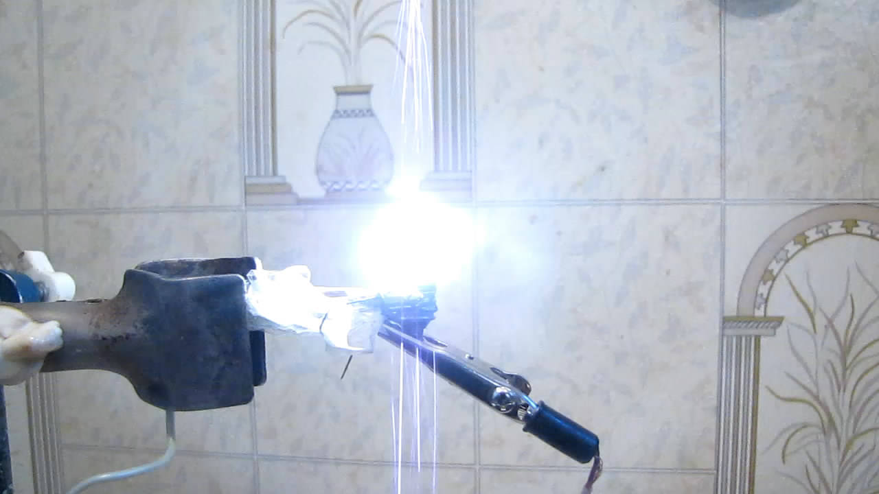

Лампу накаливания на 3.5 В включили в электрическую сеть напряжением 220 вольт
3.5-volt incandescent lamp was plugged into mains with voltage of 220 V (AC)
http://chemistry-chemists.com/N6_2016/C ... -P9-1.html
3.5-volt_incandescent_lamp_plugged_in_220_V-47[1].jpg [ 104.4 KiB | Viewed 29524 times ]

Небольшое дополнение: рабочий ток ламп накаливания однозначно определяется диаметром вольфрамовой проволоки, из которой сделана спираль. Отсюда следует, что можно подобрать пару ламп, одну низковольтную, другую - на 220, так что они обе будут удовлетворительно светить при последовательном включении в сеть.
И в последовательных гирляндах лампочки могут быть на разное напряжение, главное, чтобы рабочий ток был близким, а сумма рабочих напряжений - около 220В.

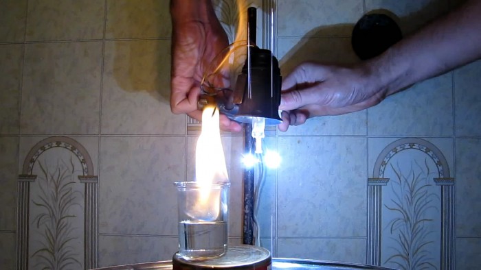

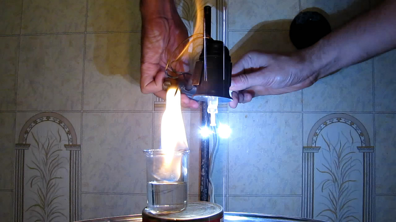

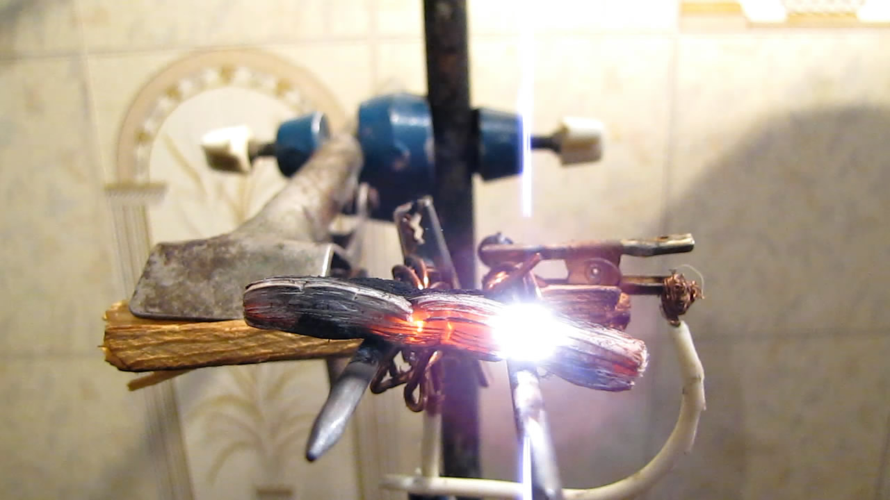

Дерево становится проводником электрического тока (зажгите лампу спичкой)
Wood becomes conductor of electric current
http://chemistry-chemists.com/N6_2016/C ... P10-1.html
Wood_becomes_conductor_of_electric_current-81[1].jpg [ 116.26 KiB | Viewed 29444 times ]

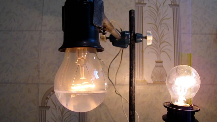

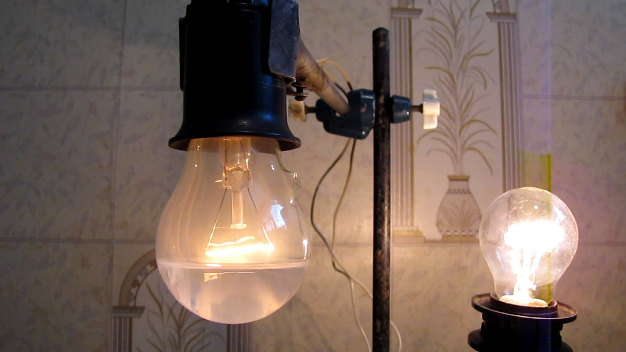

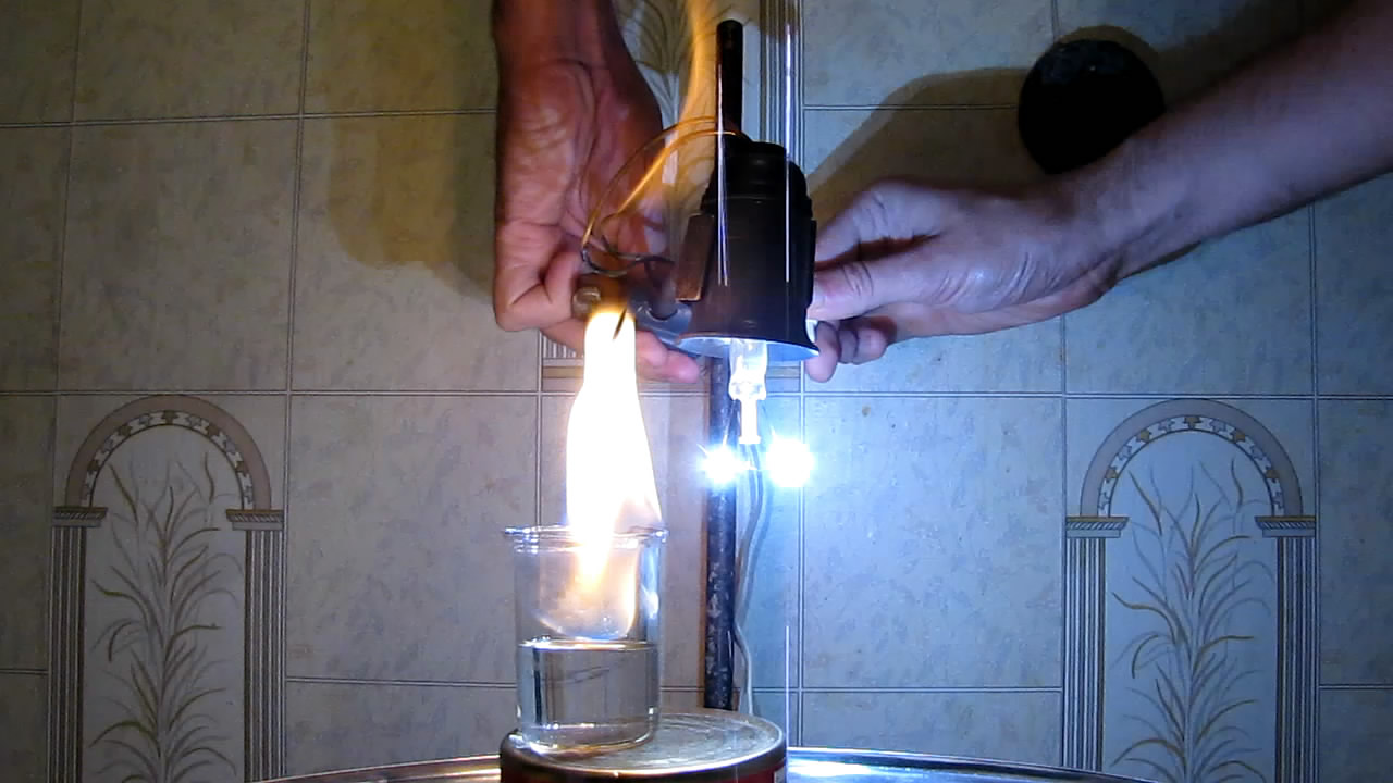

Что будет, если лампу накаливания (220 В) наполнить гексаном? (Эксперимент с пожаром)
Incandescent lamp (220V) filled with hexane. (Experiment with uncontrolled fire)
Что будет, если лампу накаливания (220 В) наполнить гексаном? - ч.1
http://chemistry-chemists.com/N7_2016/C ... -P1-1.html

Спираль лампы накаливания и гексан (эксперимент без пожара)
Incandescent lamp filament and hexane (experiment without uncontrolled fire)
http://chemistry-chemists.com/N7_2016/C ... -P1-3.html

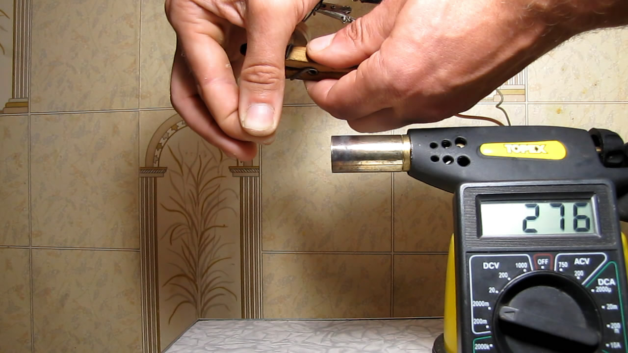

Хотел сделать вариацию эксперимента по получению перлов буры. Вместо платиновой петельки две петельки 1 - сталь (распрямленная скрепка, конец которой загнут в петельку), 2 - медная проволока (толстая, т.к. тонкая легко плавится и разрушается в пламени), а между ними - капелька расплавленной буры: так, чтобы капелька касалась обеих электродов, но электроды не касались между собой. Т.е. гальваническая пара с расплавом буры в качестве электролита.
Но еще ДО того, как дело дошло до буры, обнаружил, что при внесении 2-х петелек в пламя между ними возникает разница потенциалов в 200-300 мв, причем она нестабильна и сильно "прыгает" - вплоть до того, что меняет знак на обратный. Если электроды убрать из пламени, разница потенциалов быстро возвращается к 0. Пробовал померить силу тока, оказалось, что ток меньше порога чувствительности мультиметра (и это логично).
Как объяснить такое явление - не знаю :confused:
 Post subject: Re: Электрическая дуга Электрические разряды Электричество
PostPosted: 14 Jun 2017 15:57
Видимо, тот же принцип работы термопары. Только вместо твёрдого спая здесь имеем низкоомную плазму, что, по сути, мало чего меняет. (ИМХО, ес-но)

Без плазмы тут никак, но в термопаре физический контакт металлов.
Два разных металла, между ними электролит.Гальванический элемент?
Вне пламени бура кристаллизуется, электропроводность стремится к 0.

Два разных металла, а между ними - пламя. Буру я тогда еще не вводил.
PostPosted: 14 Jun 2017 19:34
Ну так и я о том же: низкоомная плазма и осуществляет этот контакт.
Другое дело, что в термопаре э.д.с. обусловлена направленным смещением электронов проводимости (эффект Зеебека), а в элементарной химической плазме столько зверей, что сам чёрт ногу сломает. Но то, что она (плазма) способствует эффекту Зеебека, я почти не сомневаюсь.
Интересно, кстати, чем меряли. Стрелочным микроамперметром или цифровым?

Мультиметром (китайским).
