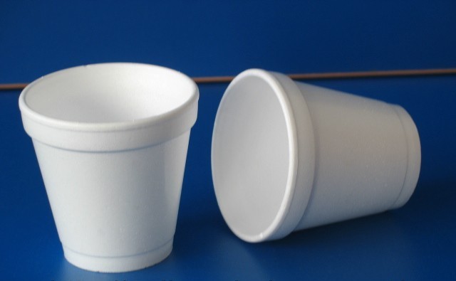

Например сегодня поставил такой опыт в пенопластовый стаканчик
(такие широко используются для чая и кофе) налил около 200 мл азота (отступив на сантиметр от края) и поставил на стол с целью определить время выкипания.
Попробуйте отгадать какое время нужно для полного выкипания столь холодной жидкости?
Правильный ответ
Для полного выкипания нужно не менее 45-50 минут При этом стаканчик лишь слегка холодный, со временем правда покрывается инеем. Однако если вставить два стаканчика один в один и сделать пенопластовую крышку вполне можно увеличить время "жизни" азота

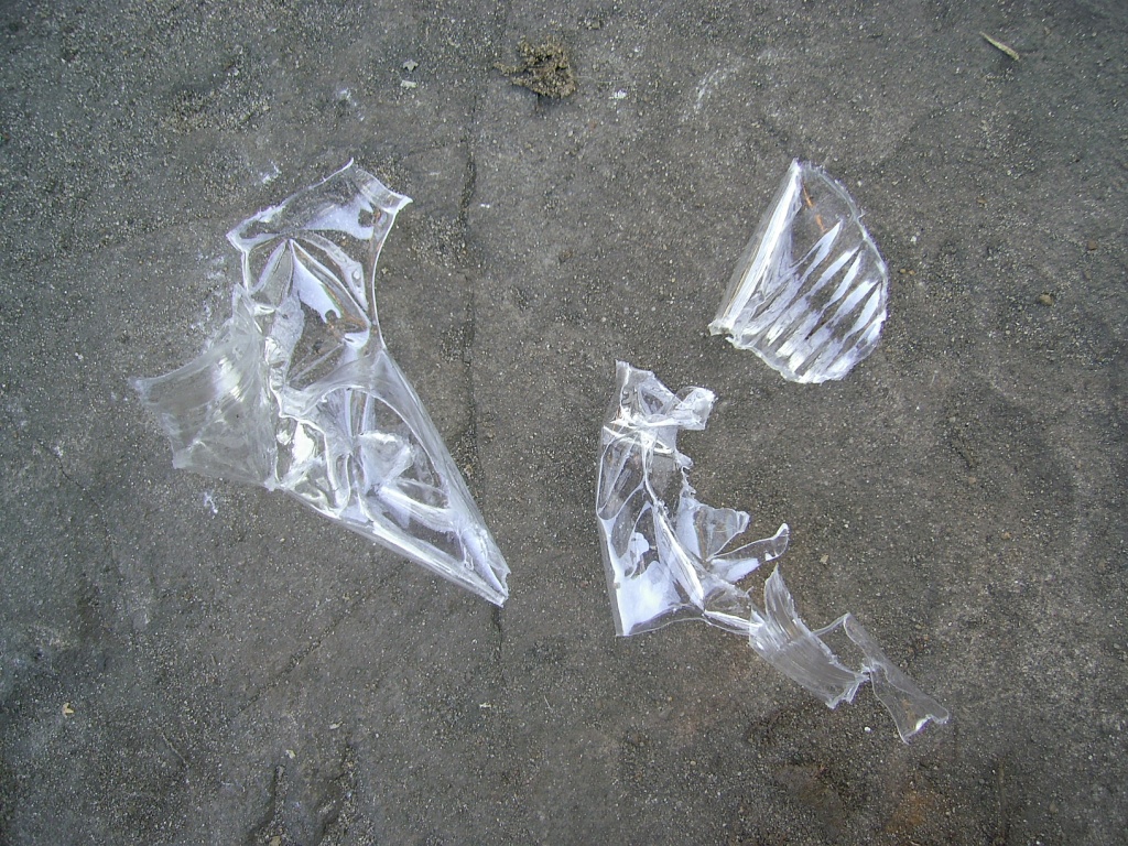

Взрыв пластиковой бутылки с жидким азотом ч.6
http://chemistry-chemists.com/N3_2012/U ... -U1-6.html
