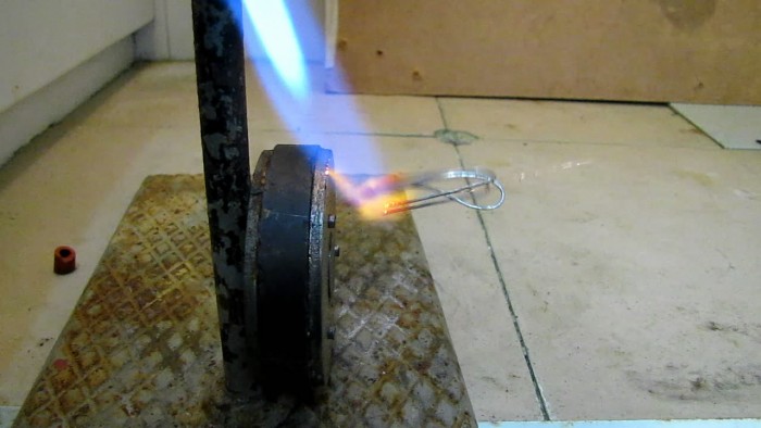

Точка (температура) Кюри
http://chemistry-chemists.com/N8_2013/C ... -P4-1.html
Магнитные свойства веществ (введение)
Переход железа из ферромагнитного состояния в парамагнитное

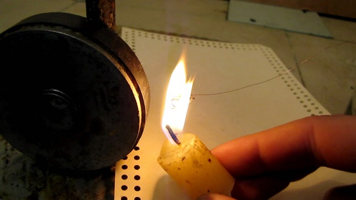

Location: Київ
Подобный експеремент можно провести и в домашних условиях использовав вместо железа никель(точька Кюри "всего" 360 градусов), для этого нужно разбить несколько лампочек накаливания и использовать никелевые тоководы. Из двух лампочек получаеться достать примерно 0.1 грамм никеля, для перевода его в парамагнитное состояние хватает и пламени обычной свечи(проверено опытным путем).
 Post subject: Re: Магнитное поле, Магниты, Электромагниты
PostPosted: 29 Oct 2013 15:26
Posts: 69212
Попробовал взять тоководы от лампы на 60 Вт. Горелка их легко нагревает выше точки Кюри, пламя свечи нужно держать гораздо дольше, но и оно "отрывает" проволочки от магнита.
Правда дело тут не только в том, что температура Кюри для никеля гораздо ниже, чем для железа (358С против 770С). Тоководы лампы гораздо меньше и легче, чем кусок железной проволоки, который был использован в прошлом опыте (а, значит, они гораздо легче нагреваются).

Свеча и магнит
http://chemistry-chemists.com/N8_2013/C ... -P6-1.html

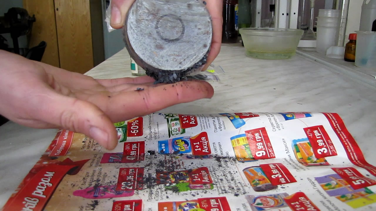

Магнетит - ферримагнитный оксид железа
http://chemistry-chemists.com/N8_2013/C ... -P8-1.html
