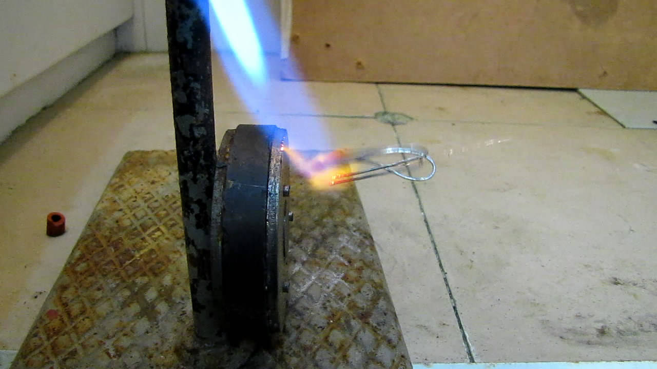

Точка (температура) Кюри
http://chemistry-chemists.com/N8_2013/C ... -P4-1.html

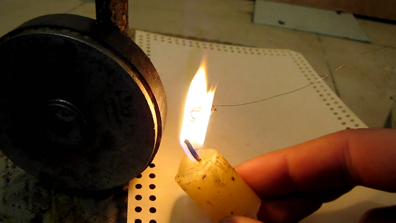

 Post subject: Re: Магнитное поле, Магниты, Электромагниты
PostPosted: 28 Oct 2013 23:15
Joined: 28 Sep 2012 00:59
Posts: 192
Location: Київ
Подобный експеремент можно провести и в домашних условиях использовав вместо железа никель(точька Кюри "всего" 360 градусов), для этого нужно разбить несколько лампочек накаливания и использовать никелевые тоководы. Из двух лампочек получаеться достать примерно 0.1 грамм никеля, для перевода его в парамагнитное состояние хватает и пламени обычной свечи(проверено опытным путем).
PostPosted: 29 Oct 2013 15:26
Posts: 69198
Попробовал взять тоководы от лампы на 60 Вт. Горелка их легко нагревает выше точки Кюри, пламя свечи нужно держать гораздо дольше, но и оно "отрывает" проволочки от магнита.
Правда дело тут не только в том, что температура Кюри для никеля гораздо ниже, чем для железа (358С против 770С). Тоководы лампы гораздо меньше и легче, чем кусок железной проволоки, который был использован в прошлом опыте (а, значит, они гораздо легче нагреваются).
P.S. Кроме никелевых контактов из лампы можно еще извлечь вольфрамовую спираль и тонкие молибденовые проволочки, которые держат спираль между контактами.
PostPosted: 29 Oct 2013 17:37
Вроде как тоководы это не чистый никель, а т.н. платинит, железо-никелевый сплав.

PostPosted: 05 Nov 2013 11:16
Posts: 69198
Свеча и магнит
http://chemistry-chemists.com/N8_2013/C ... -P6-1.html

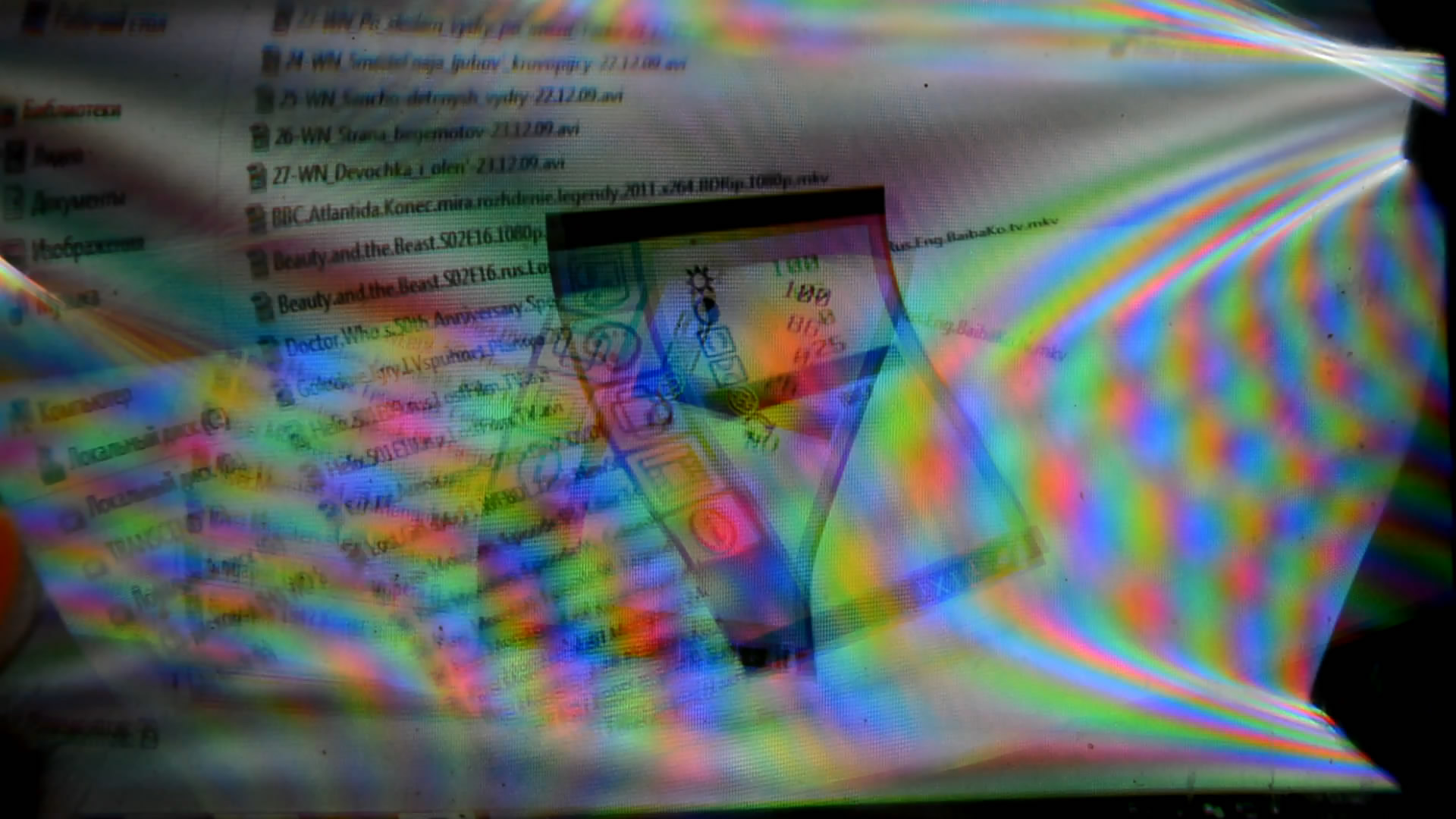

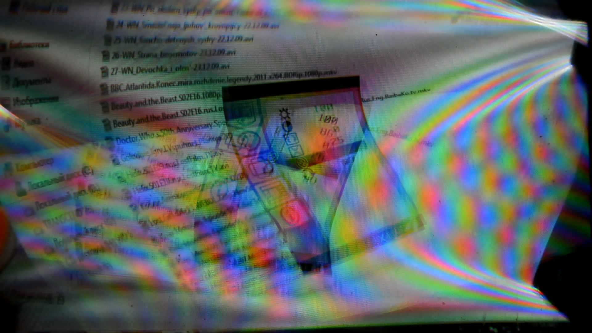

Магнит, монитор и электроны
http://chemistry-chemists.com/N2_2014/C ... -P1-1.html
PostPosted: 25 Mar 2014 13:28
Joined: 04 Aug 2011 17:54
Posts: 44
Помню, тоже в детстве поднёс магнит к цветному телевизору.
Муар был красивый!
Правда, чуть позднее появился ещё один муар - от ремня на попе. Потому что ныне существующей у мониторов функции "дегаус" тогда не было, и это делалось вручную - с помощью телемастера с дросселем. Которого нужно было ждать неделю.
PostPosted: 25 Mar 2014 22:00
Электронно-лучевой монитор от компьютера не особо реагирует на магнит (ферритовый). По краям картинки волны бегают и все. Танцующая раскаленная вольфрамовая нить больше понравилась.
