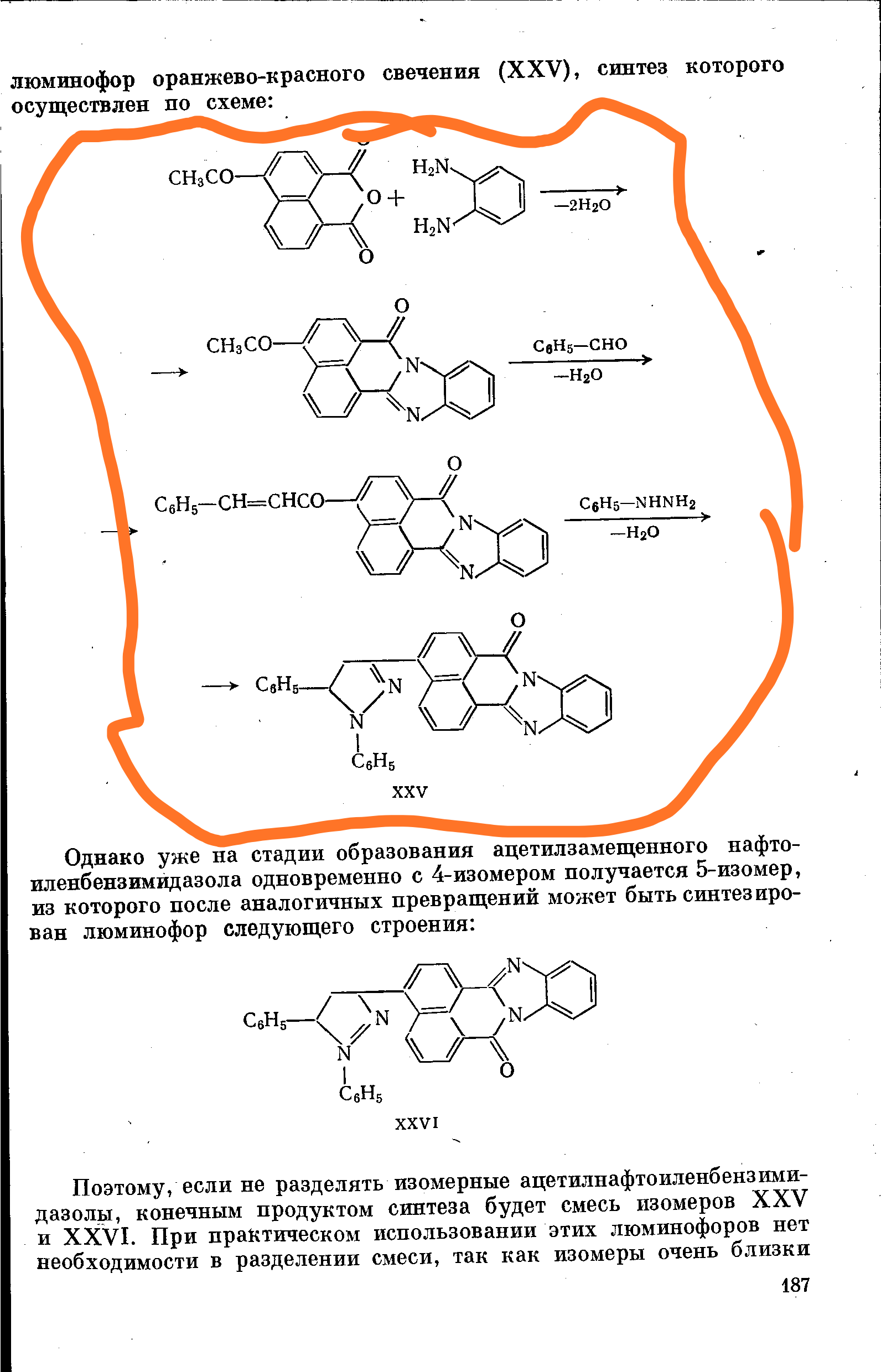

Добрый вечер! Скажите, пожалуйста, можно в данной реакция(см.фото) использовать вместо бензальдегида, 4-диметиламинобензальдегид и др. производные бензальдегида, а вместо фенилгидразина использовать 4-нитрофенилгидразин.

PostPosted: 30 Jul 2021 21:08
Joined: 30 Jun 2017 11:31
Posts: 252
С 4-диметиламинобензальдегидом я думаю что реакция пойдет потому, что есть методика где применяется анисовый альдегид.
С 4-N,N-диметиламинобензальдегидом пойдет со свистом. С 4-нитрофенилгидразином тоже пойдет.
А вот с 2-нитро- или 2,4-динитрофенилгидразином реакция пойдет уже со сниженным выходом (пространственно затрудненная реакция).

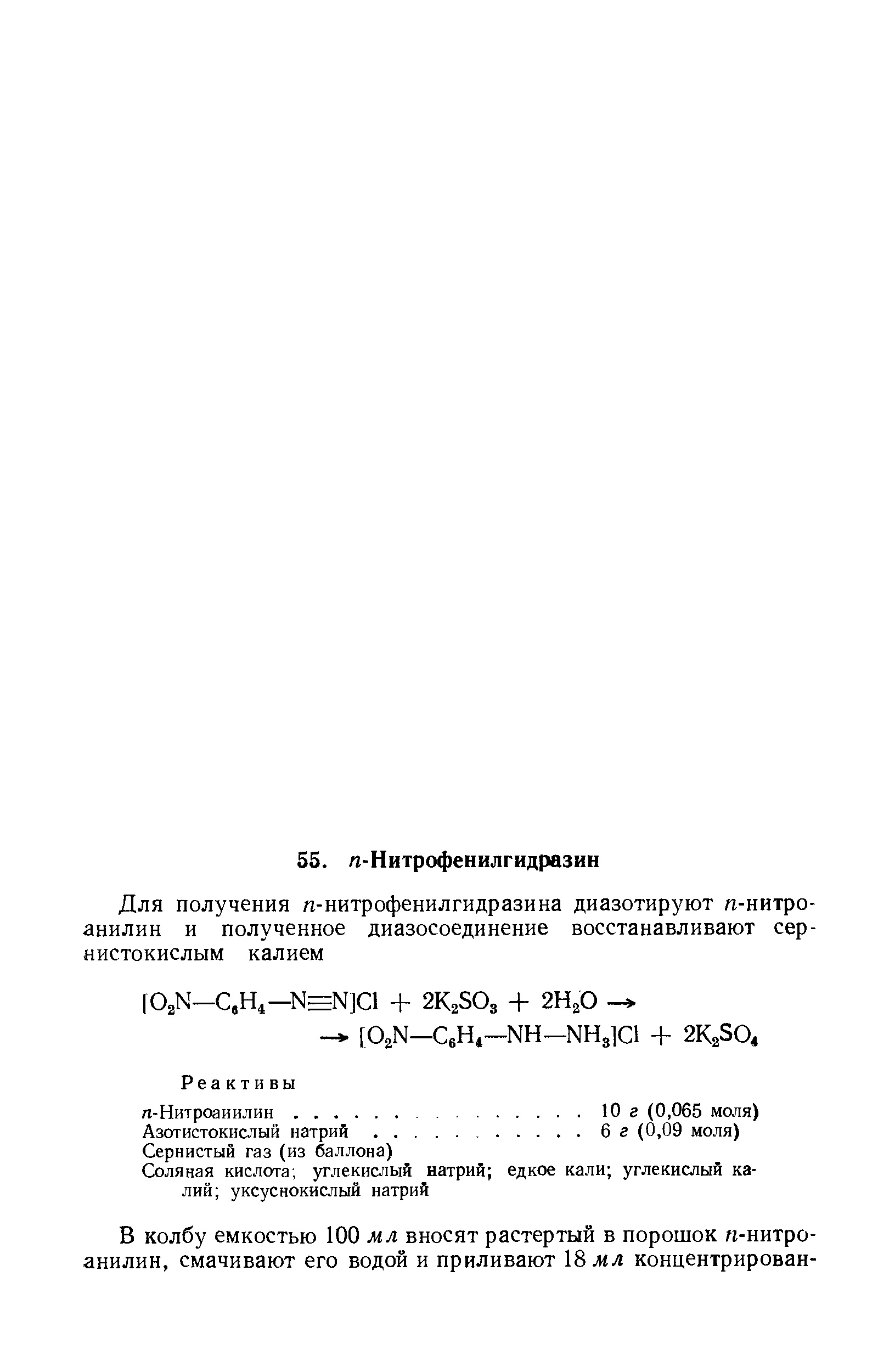

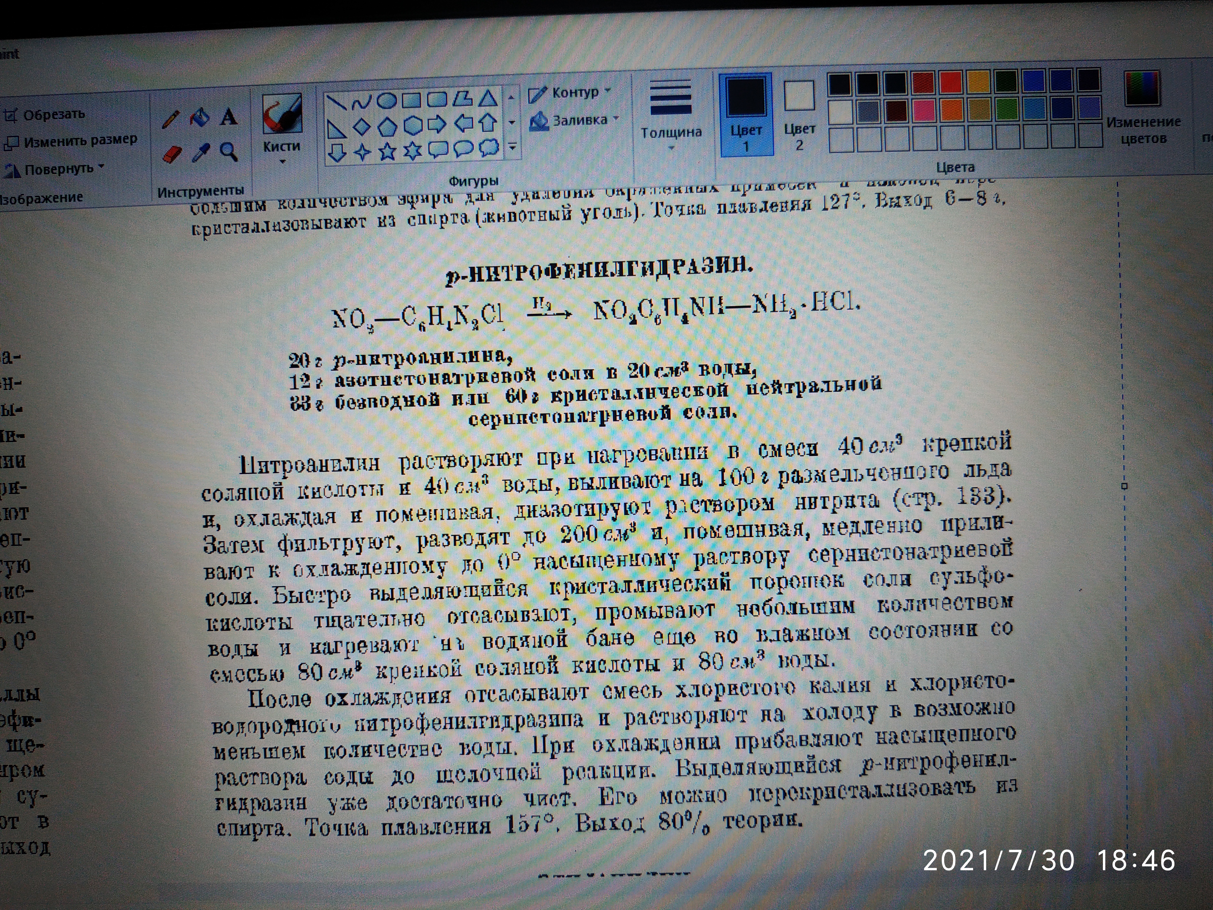

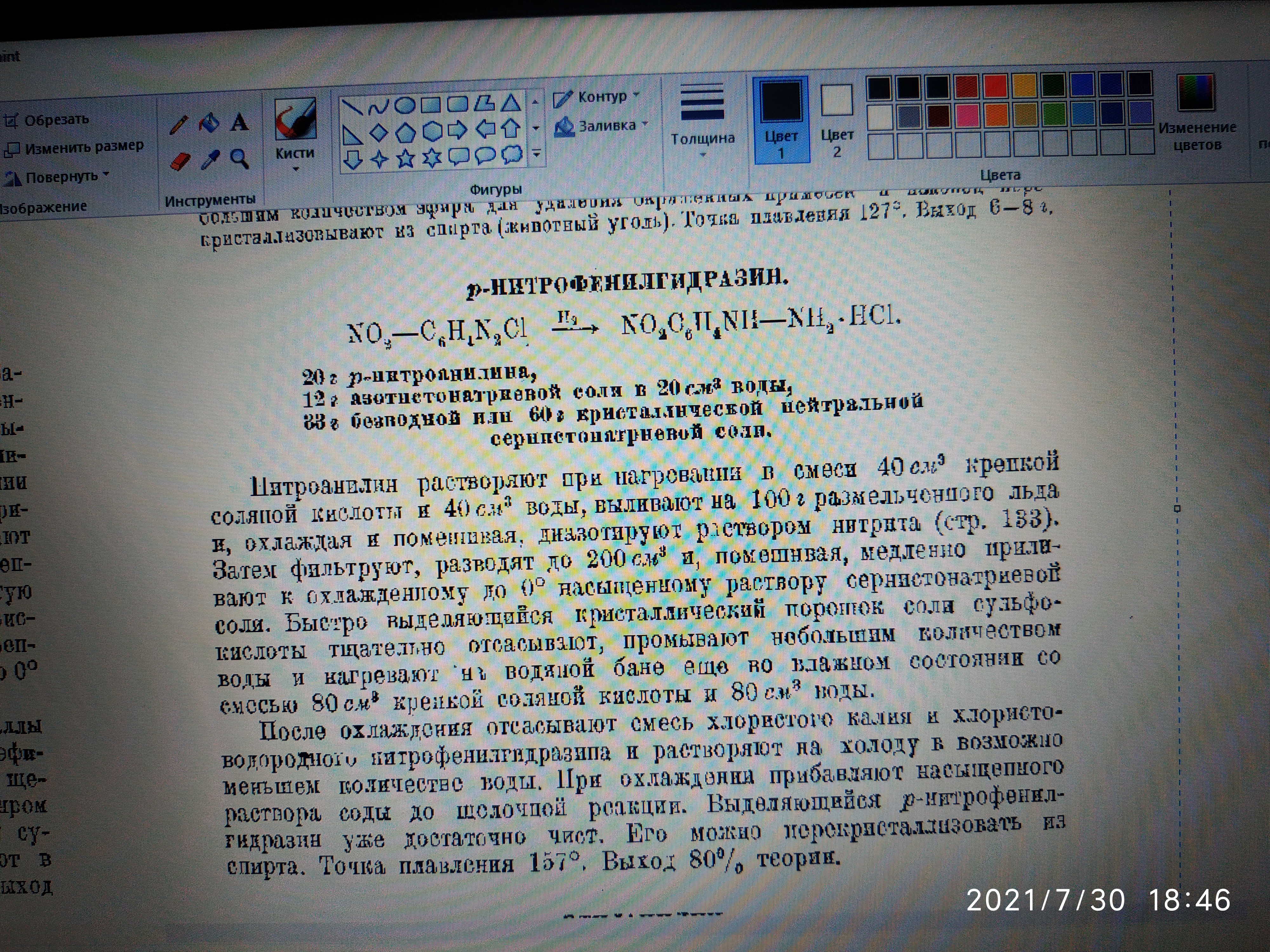

Вот методика по которой делал. Сильно разложиться думаю он не мог. Диазосоединение недолго стояло (30мин.) и постоянно стояло в ледяной воде, и в конце диазотирования среда была слабокислой.. И в такой методике много расходуется соляной кислоты и нитрита из-за этого и из-за маленького выхода не хочу применять такую методику.
 Post subject: Re: Органический синтез (Вопросы по органическому синтезу)

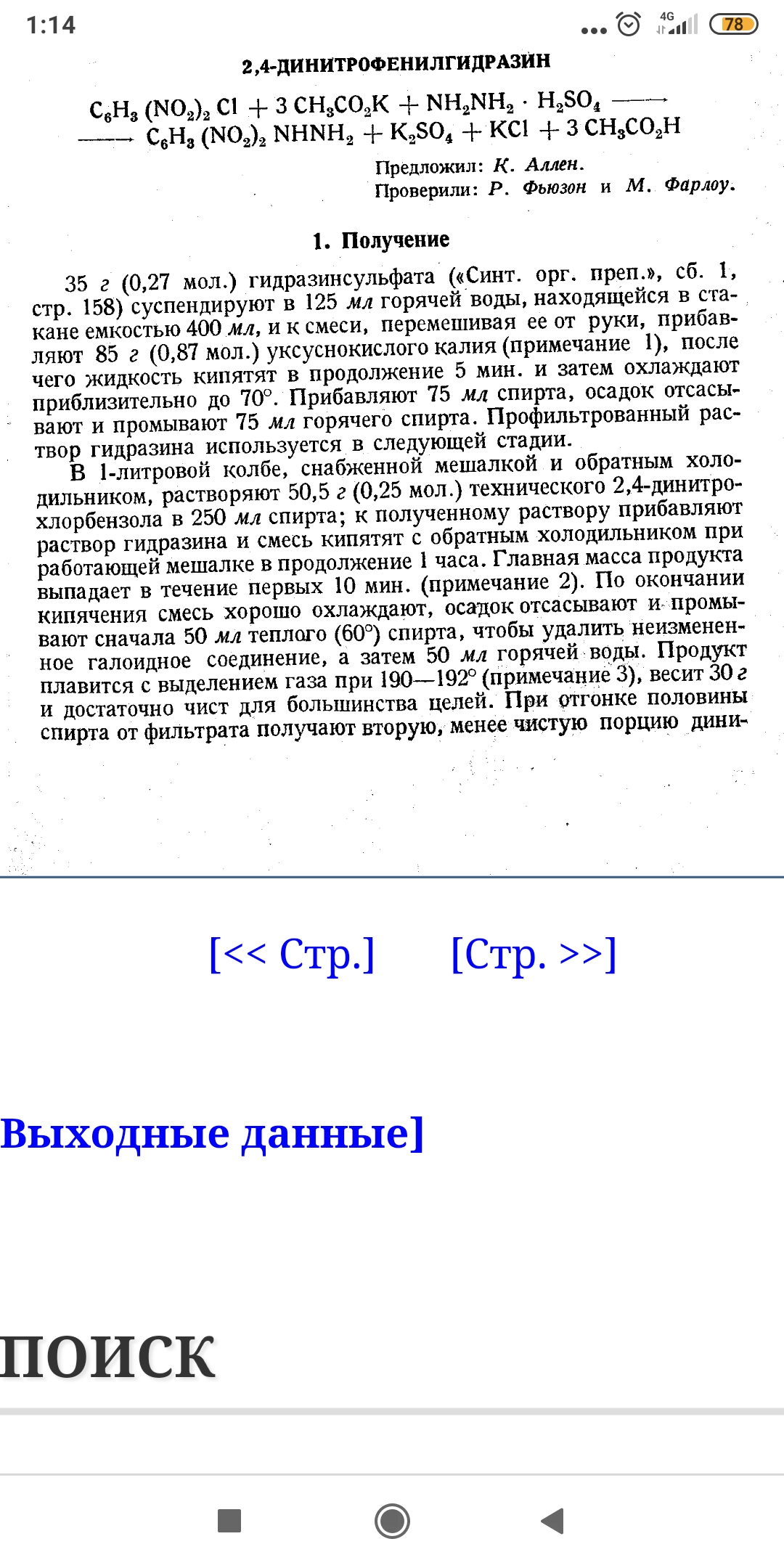

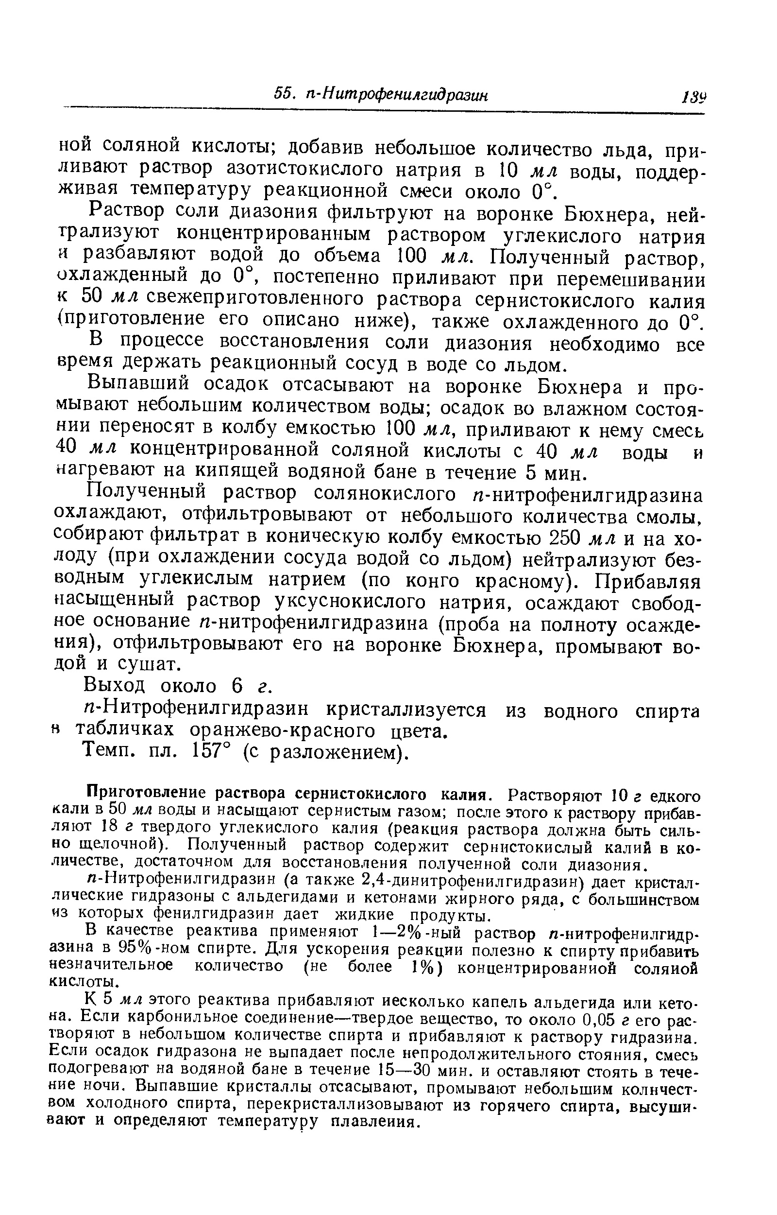

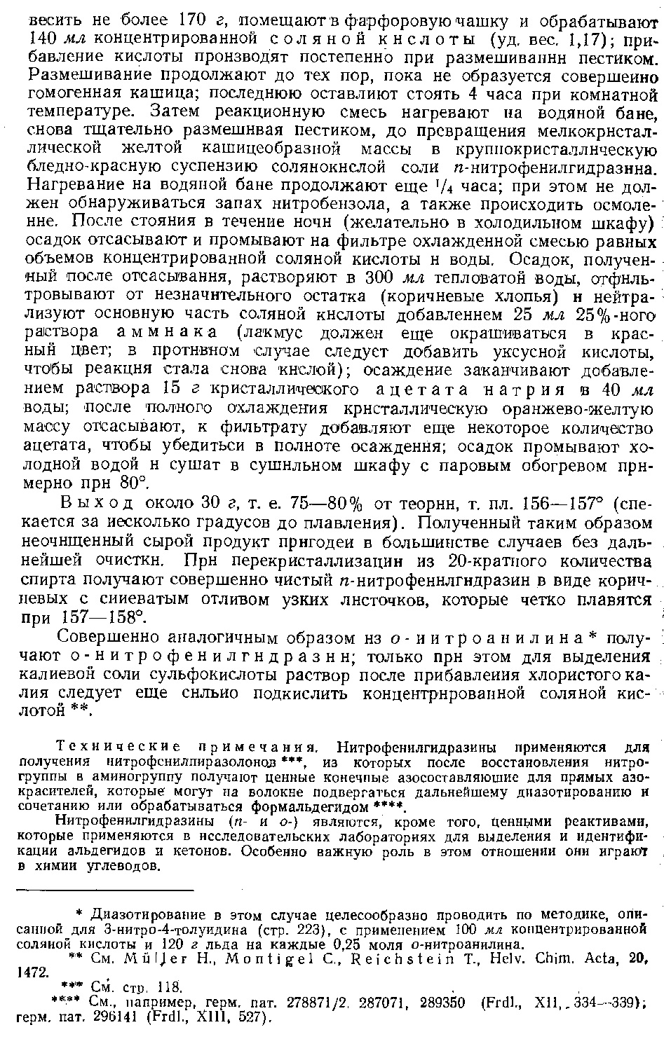

PostPosted: 02 Aug 2021 20:15
Еще как мог в момент восстановления при нагревании на водяной бане.
Фирц-Давид описывает методику более подробно.
У Прянишникова аналогичная методика с акцентом на приготовление раствора сульфита.
Обратите внимание, что с раствором сульфита не все так просто. Его нужно правильно приготовить.

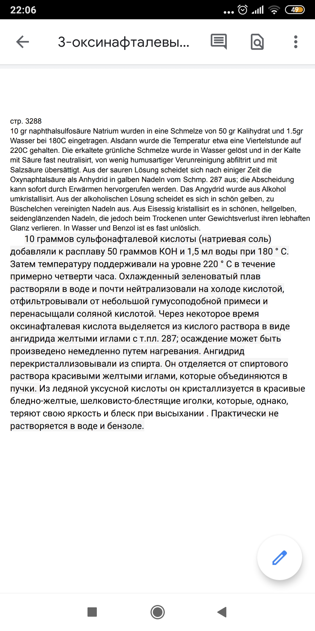

Здравствуйте! Скажите, пожалуйста, почему в методике так много берут КОН? В похожих методиках сульфокислоты было больше чем щелочи.
И кто нибудь пробовал для щелочного плавления других сульфок-т вместо КОН использовать ИаОН?

PostPosted: 07 Aug 2021 23:38
Так Вы другие методики выложите, в которых кислоты больше. А мы уж посмотрим.
