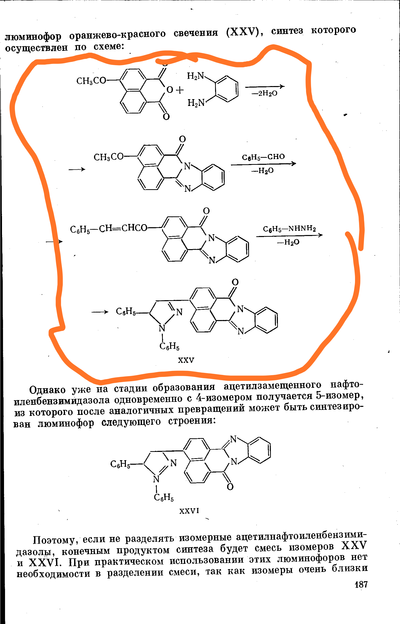

Добрый вечер! Скажите, пожалуйста, можно в данной реакция(см.фото) использовать вместо бензальдегида, 4-диметиламинобензальдегид и др. производные бензальдегида, а вместо фенилгидразина использовать 4-нитрофенилгидразин.

С 4-диметиламинобензальдегидом я думаю что реакция пойдет потому, что есть методика где применяется анисовый альдегид.
С 4-N,N-диметиламинобензальдегидом пойдет со свистом. С 4-нитрофенилгидразином тоже пойдет.
А вот с 2-нитро- или 2,4-динитрофенилгидразином реакция пойдет уже со сниженным выходом (пространственно затрудненная реакция).

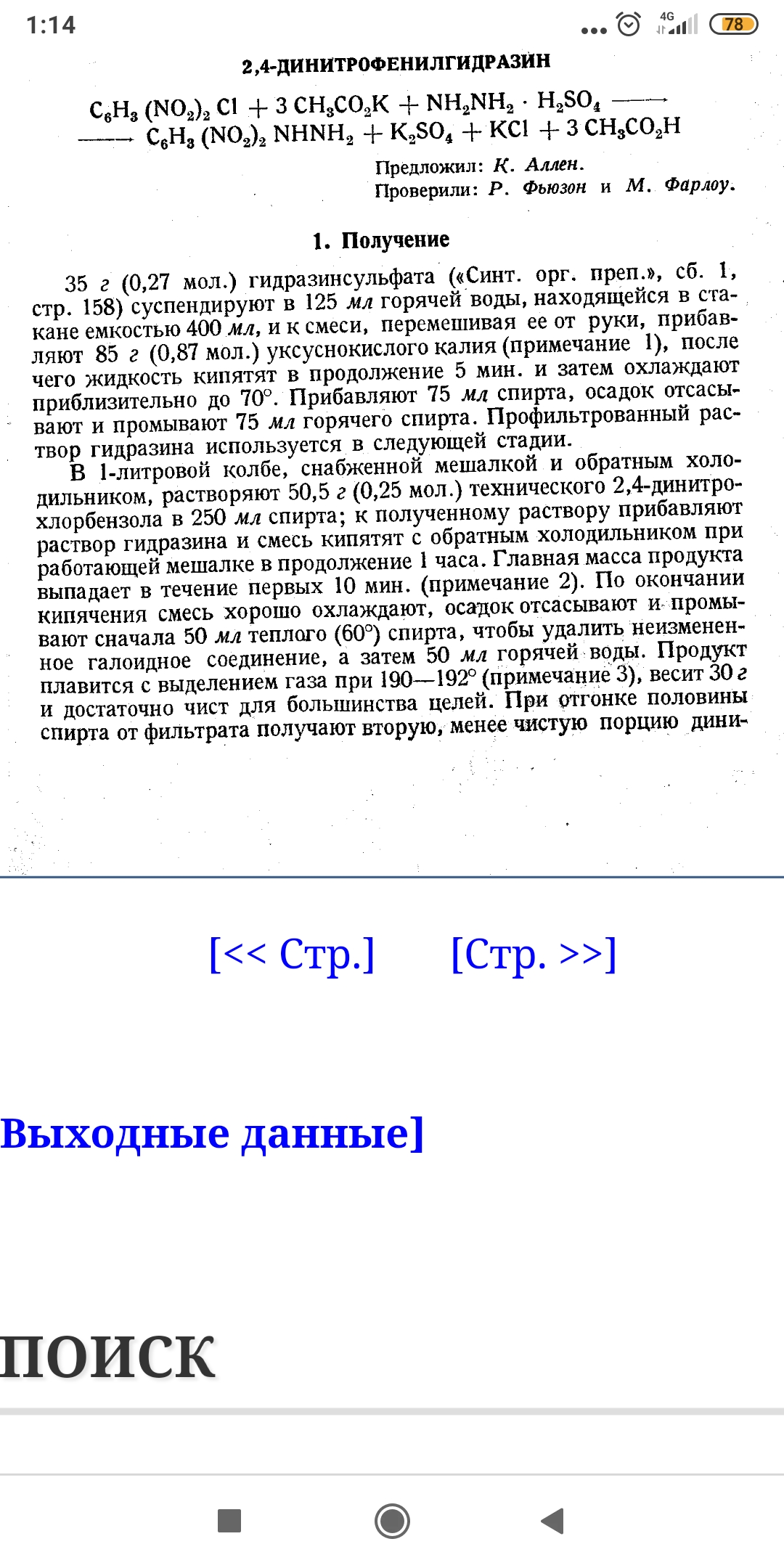

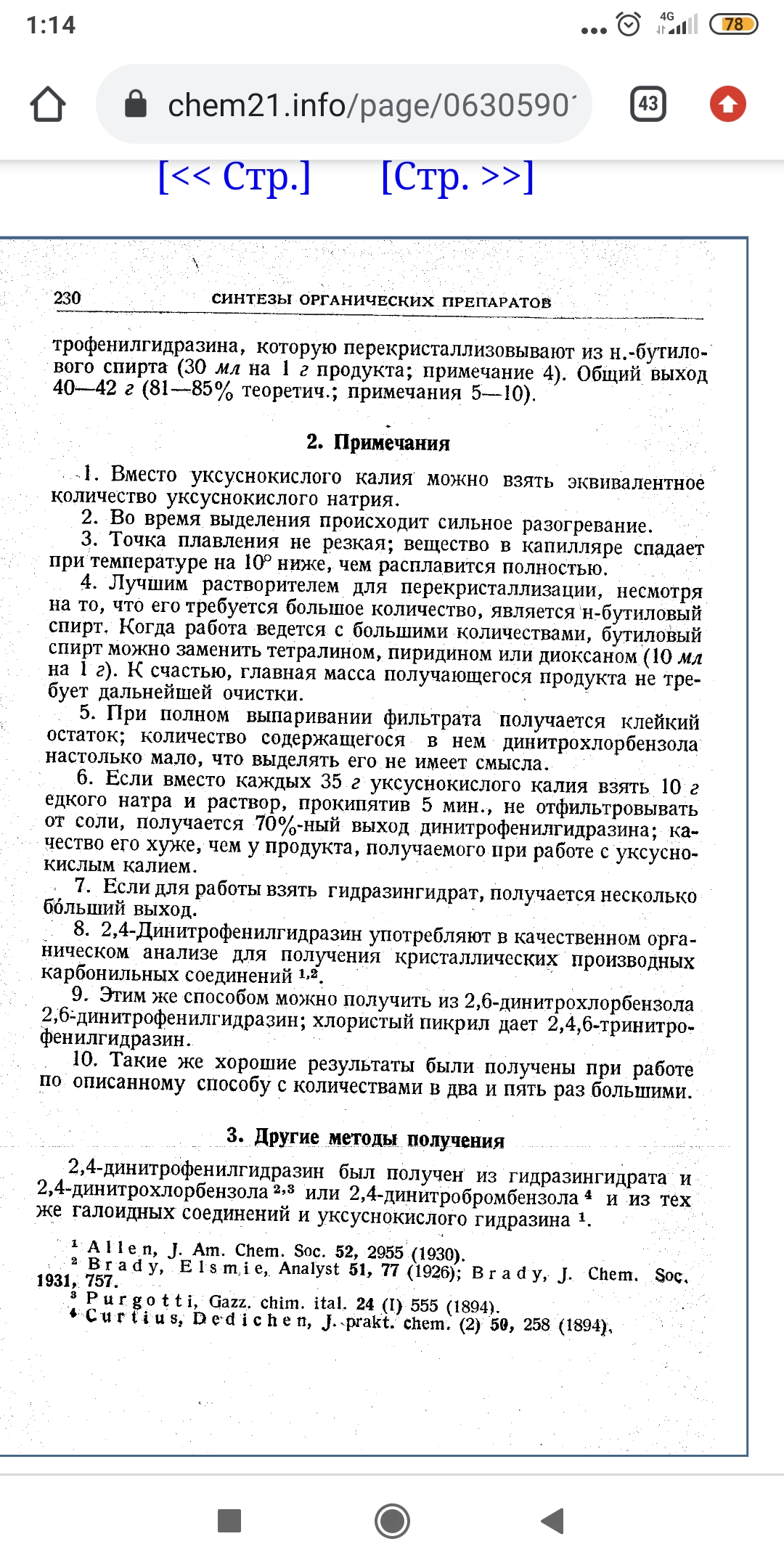

Здравствуйте! Скажите, пожалуйста, можно вот эту методику применить для 4-нитрохлорбензола.
Я думаю можно примерить. А то по методике восстановления 4-нитрофенилдиазония получается очень очень маленький выход.
Методика пойдет.
При восстановлении соли диазония выход порядка 70%. Это основной (классический) способ получения фенилгидразинов. У Вас же он, судя по всему, разложился до нитробензола. Можете выложить методику по которой делали?

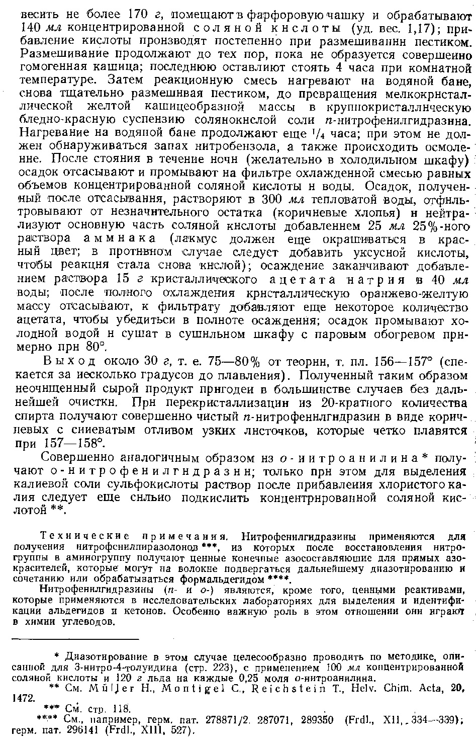

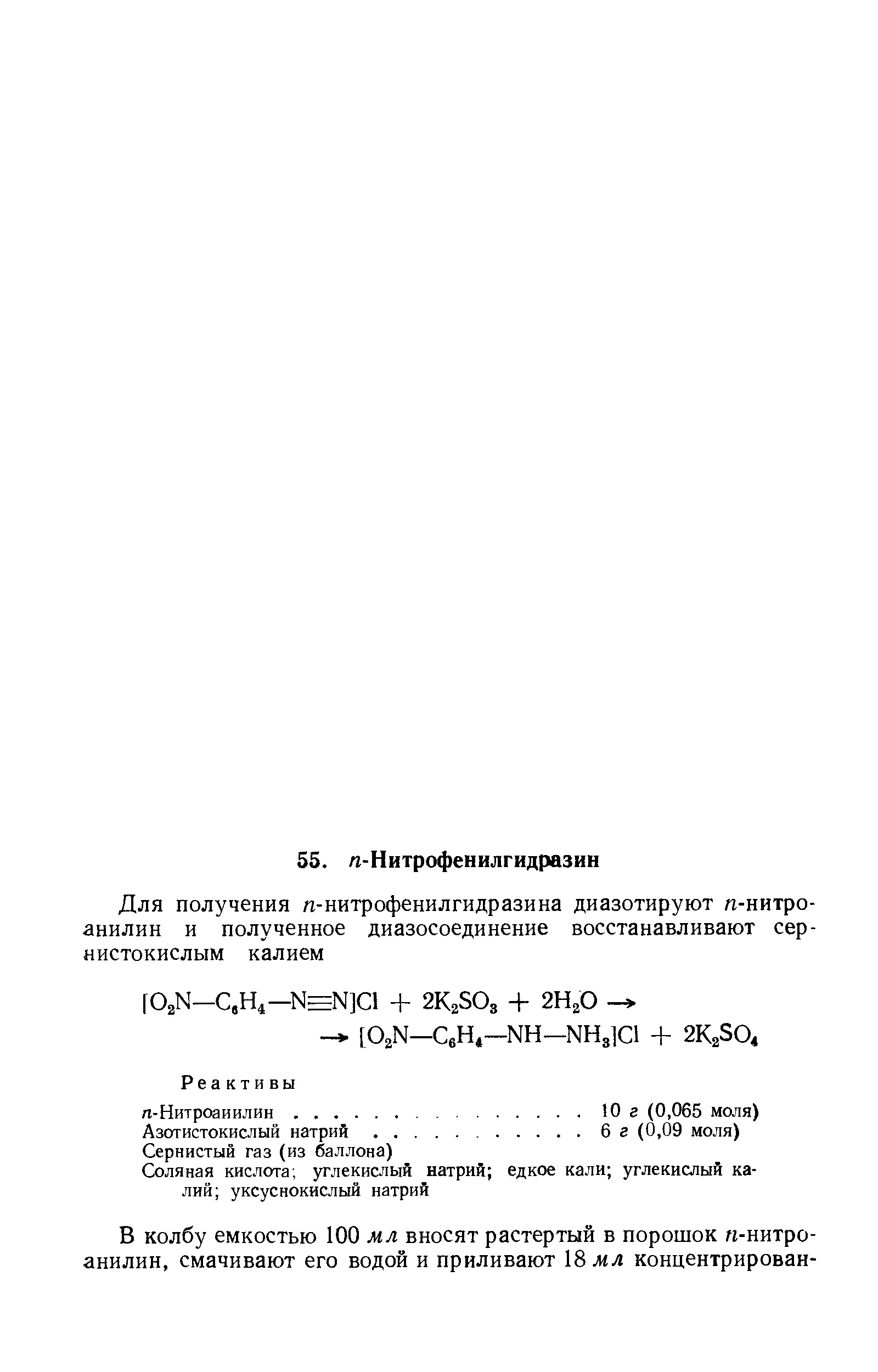

Сергей*** wrote:
Сильно разложиться думаю он не мог. Диазосоединение недолго стояло (30мин.) и постоянно стояло в ледяной воде, и в конце диазотирования среда была слабокислой.
Еще как мог в момент восстановления при нагревании на водяной бане.
Фирц-Давид описывает методику более подробно.

У Прянишникова аналогичная методика с акцентом на приготовление раствора сульфита.
Обратите внимание, что с раствором сульфита не все так просто. Его нужно правильно приготовить.
