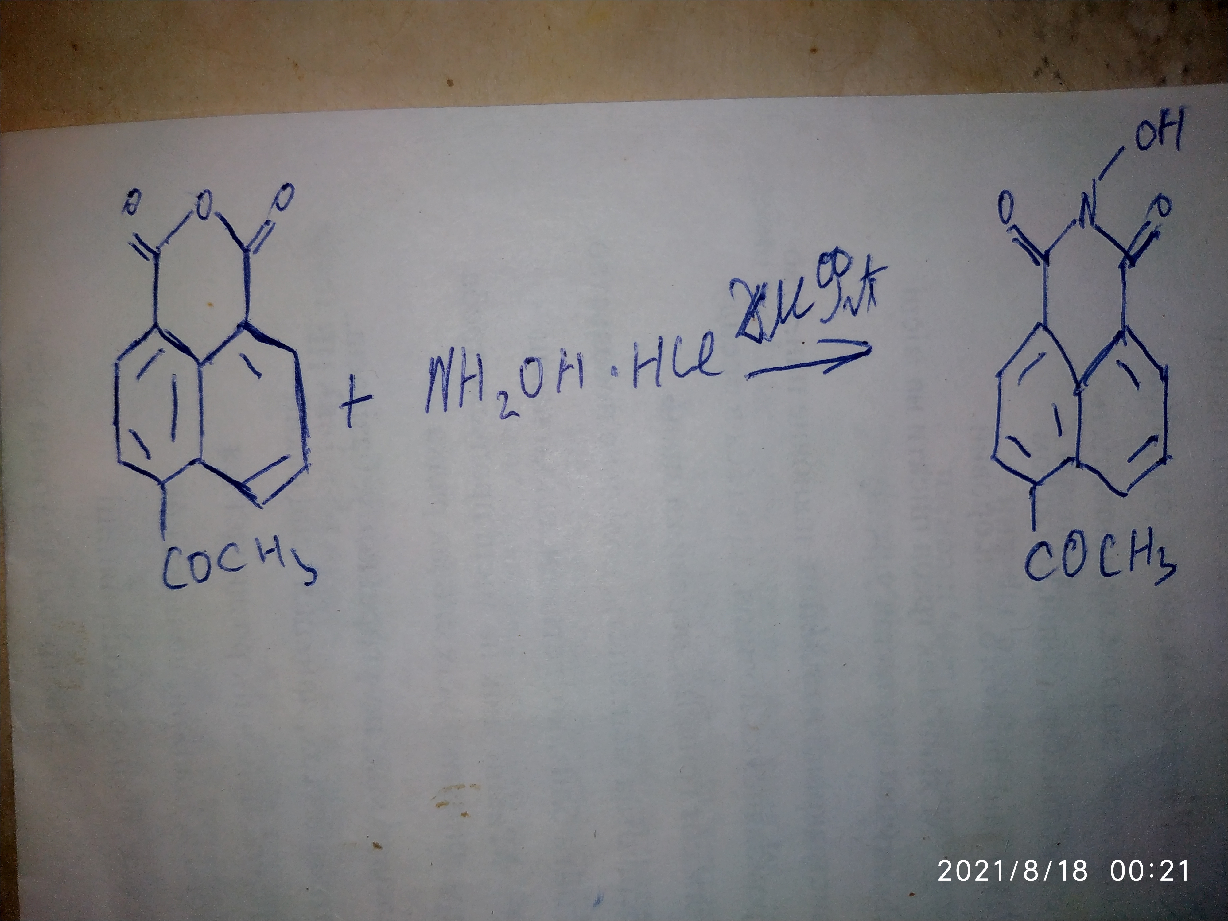

Здравствуйте! Скажите, пожалуйста, при получении оксиимида 5-ацетилнафталевого ангидрида (см.фото) ацетильная группа с гидрохлоридом гидроксиламина никак не будет реагировать? Или может пойти и по ней реакция?
Я думаю что реакция пойдет только по ангидриду.
 Post subject: Re: Органический синтез (Вопросы по органическому синтезу)
PostPosted: 18 Aug 2021 00:58
Только в случае избытка гидроксиламина может образоваться оксим.

А если вместо ацетилнафталевого ангидрида взять 4-нитронафталевый то по нитрогруппе реакция не пойдет вообще. Я правильно понимаю?
PostPosted: 19 Aug 2021 00:15
В условиях активированного ароматического нуклеофильного замещения (SNAr) прекрасно заместиться на -NH-OH, если Вы имеете ввиду реакцию с гидроксиламином.
PostPosted: 19 Aug 2021 00:24
Joined: 30 Jun 2017 11:31
Posts: 252
Я хотел получить оксиимид из гидрохлорида гидроксиламина и нитронафталевого ангидрида в ДМФА. При температуре 90-100 град.С.
PostPosted: 19 Aug 2021 00:32
В ДМФА можно. В таких условиях гидроксиламин нитрогруппу не осилит, даже при хорошем избытке.

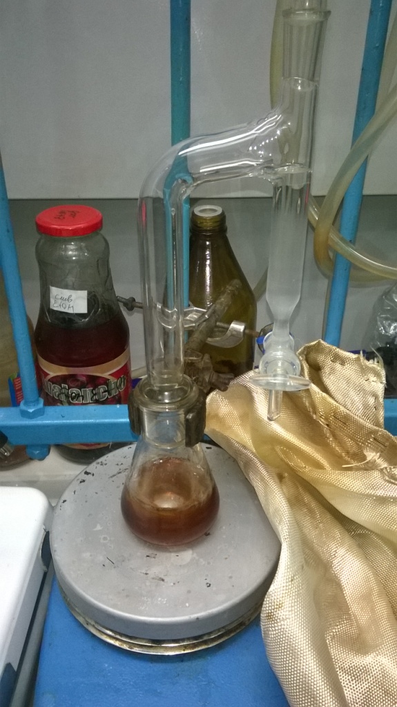

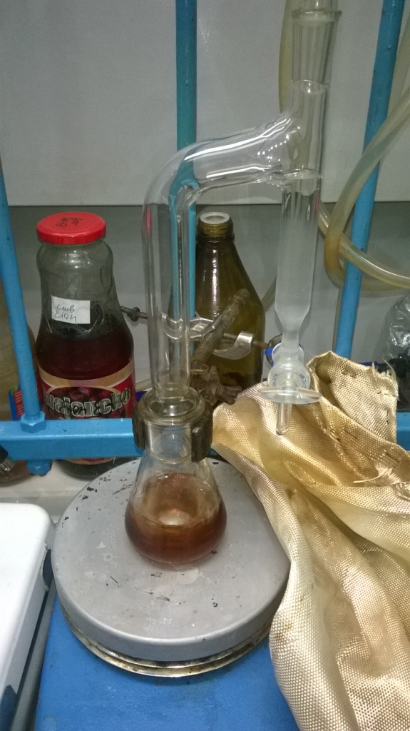

Ошибка: (и колбу) стеклотканью, пустил воду в холодильник - и все.
Осталось только ждать и следить за процессом отгонки.
Комментарий: сомнительно что при 110С пойдет внутримолекулярная
циклизация в имидазолин
Химия - наука экспериментальная. Мало того, что смесь ДЭТА и жирных кислот легко отличить от имидазолина (визуально и физико-химическими методами), отгонка воды свидетельствует о прохождении конденсации.
