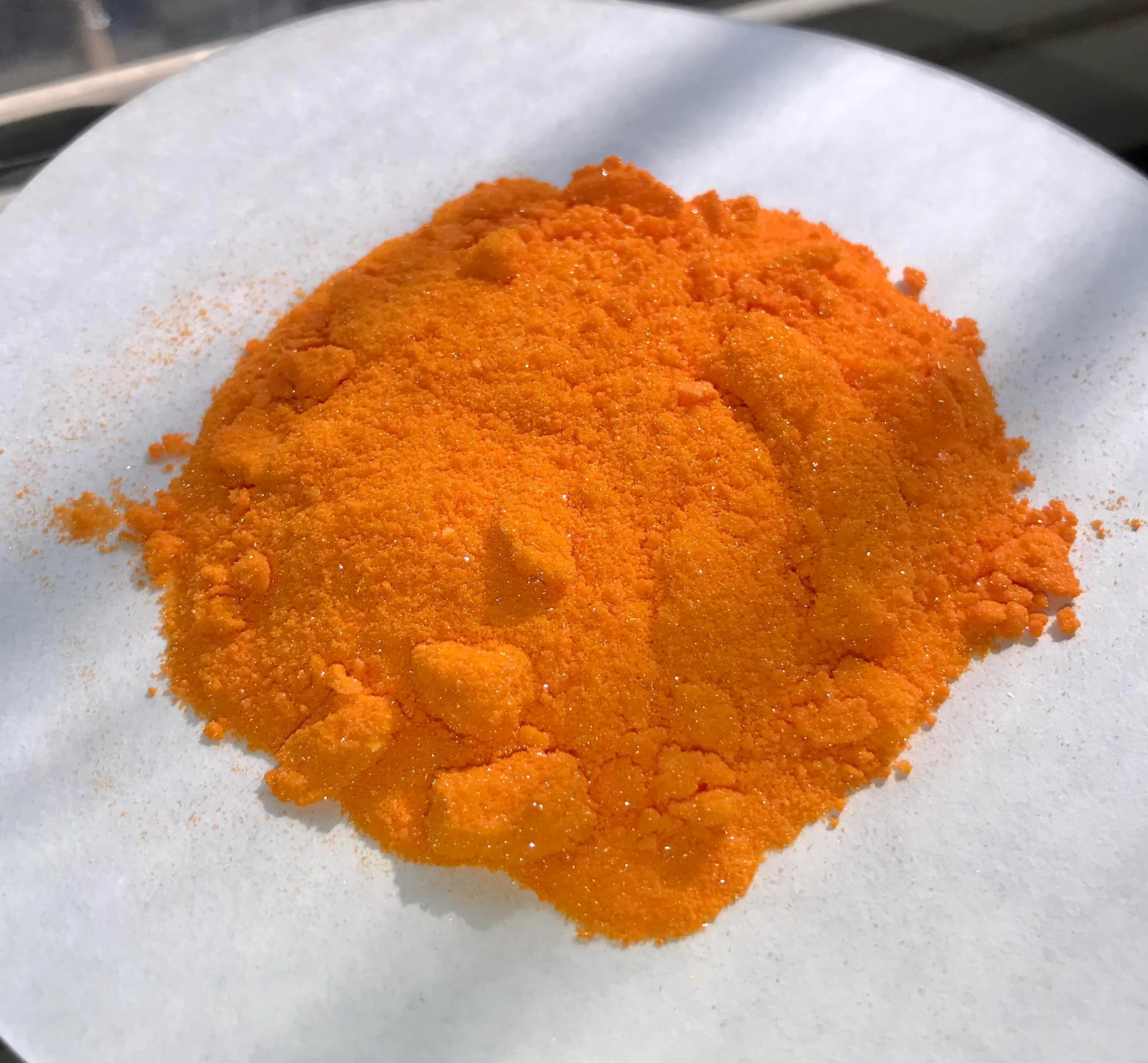

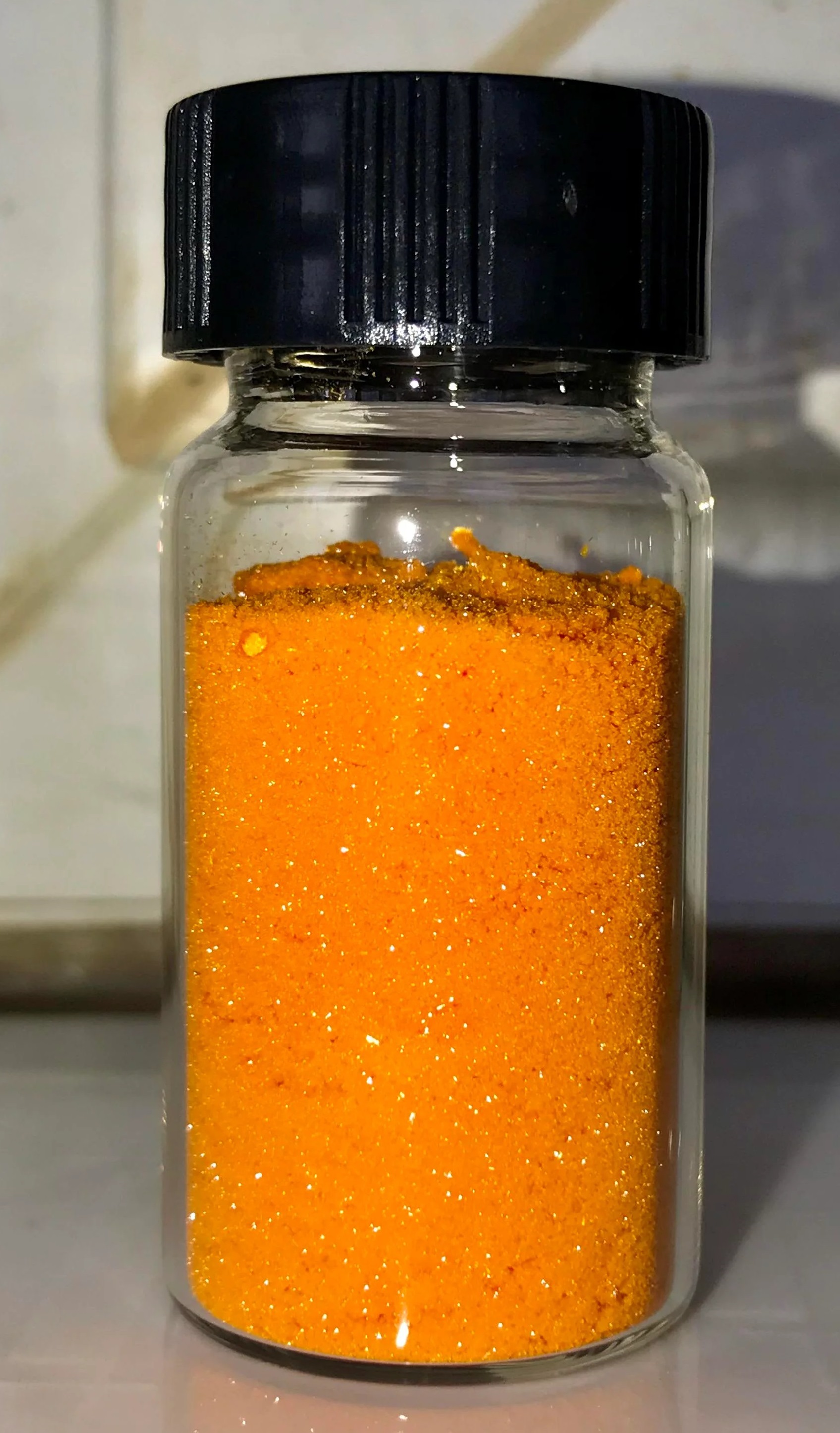

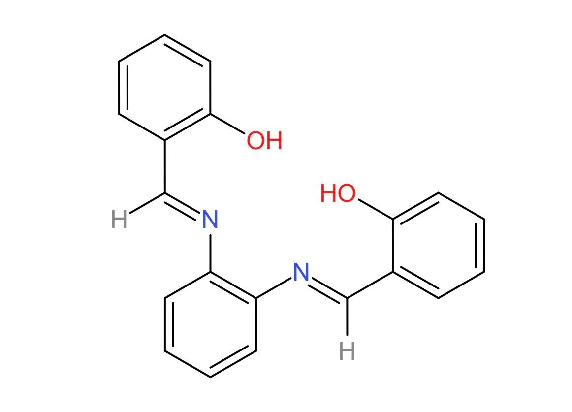

N,N'-Bis(phenol-2-ylmethylene)-o-Phenylenediamine C20H16N2O2
Shiny bright orange crystalline that was unexpectedly crystallized out when heating the ethanol solution mixture of o-phenylenediamine and salicylaldehyde in 1:2 ratio. Is the pure ligand form of the Schiff-base, without a metal core and isn't deprotonated. Has low solubility in ethanol and is insoluble in water.
When salicylaldehyde is just added to the cold solution of phenylenediamine, the solution was just orange but no solid get out. I was just about to make some metal complex of it and found it crystallized when boiled. So at first I thought it's because the schiff base has big solubility in ethanol, but now found the raw materials are not such fully reacted so there's no solid. When heated up, the reaction is thus accelerated.
Блестящие ярко-оранжевые кристаллы, неожиданно выкристаллизовавшиеся при нагревании этанольного раствора смеси о-фенилендиамина и салицилового альдегида в соотношении 1:2. Является лигандом, который является основанием Шиффа (как комплекс, только без иона металла в центре, плюс - лиганд не депротинорованый). Имеет низкую растворимость в этаноле и нерастворим в воде.
Когда к холодному раствору фенилендиамина просто добавляли салициловый альдегид, раствор был только оранжевым, но твердое вещество не выделялось. Я как раз собирался получить из него комплекс с каким-то металлом и обнаружил, что вещество кристаллизуется при кипячении. Итак, сначала я подумал, что это из-за того, что основание Шиффа имеет большую растворимость в этаноле, но теперь обнаружил, что исходные вещества не достаточно полностью прореагировали, поэтому твердое вещество и не выпало. Таким образом, при нагревании реакция ускоряется.

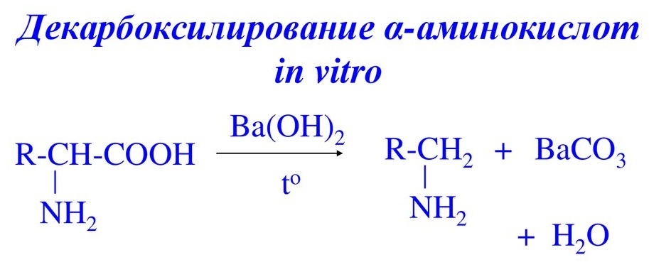

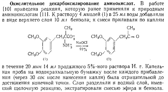

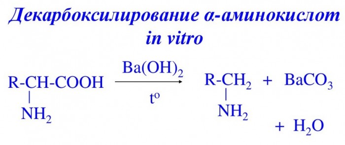

 Post subject: Декарбоксилирование аминокислот
PostPosted: 04 Jun 2022 08:27
Joined: 13 Jul 2011 20:36
Posts: 15
Приветствую!
У меня вопрос: как правильно провести декарбоксилирование аминокислот?
Увидел такую реакцию:
Но вот вопрос: подойдёт ли гидроксид натрия здесь и не будет ли конденсации, как по реакции:
 Post subject: Re: Декарбоксилирование аминокислот
PostPosted: 05 Jun 2022 13:34
Приведенная Вами реакция не имеет практического значения, т.к. выходы соответствующих первичных аминов мизерные (около 10%). В качестве пробирочного теста да, но для получения весовых количеств продуктов нет.
Поэтому используют обходной путь в виде окислительного декарбоксилирования:
С последующим восстановительным аминированием полученного карбонила (реакция Лейкарта — Валлаха):
CV2P0503.pdf [341.07 KiB]
Downloaded 527 times

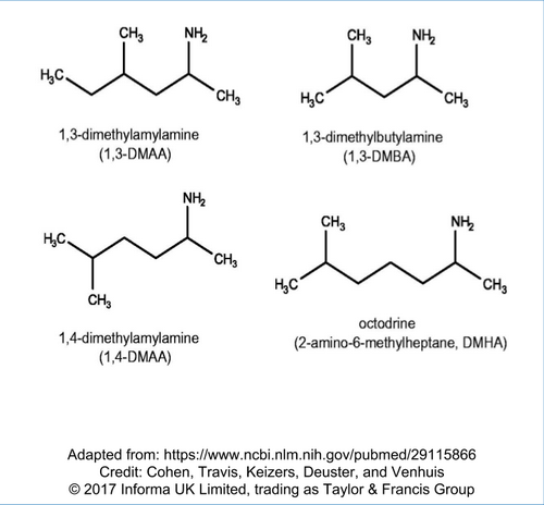

 Post subject: Синтез DMAA и DMHA
PostPosted: 09 Jun 2022 16:43
Posts: 15
Это вещества из спортивного питания. Проблема в том, что DMAA недавно внесли в какие-то списки и теперь оно не продаётся, а DMHA - эффективный заменитель - хоть и не в списках, но тоже толком нигде не купишь (видимо, США перестала экспортировать нам, а у нас не производят).
Вопрос: насколько трудно синтезировать эти вещества дома?
Тут вроде просто надо зацепить аминогруппу во второе положение углеводорода, но вот как это сделать? Например, есть у меня изооктан, есть гептан и гексан, что можно зареагировать для этого?
 Post subject: Re: Органический синтез (Вопросы по органическому синтезу)
PostPosted: 10 Jun 2022 01:41
Восстановительное аминирование соответствующего кетона, а соответствующий кетон получается путем альдольной конденсации соответствующего по структуре альдегида и ацетона.
Все зависит от опыта в области тонкого синтеза и оснащенности домашней лаборатории.
PostPosted: 11 Jun 2022 12:05
Posts: 15
Но при альдольной конденсации получается гидроксигруппа, как от неё избавиться?
PostPosted: 11 Jun 2022 23:52
Восстанавливают водородом (8 атм) в присутствии палладированного угля и толуолсульфокислоты моногидрата.
