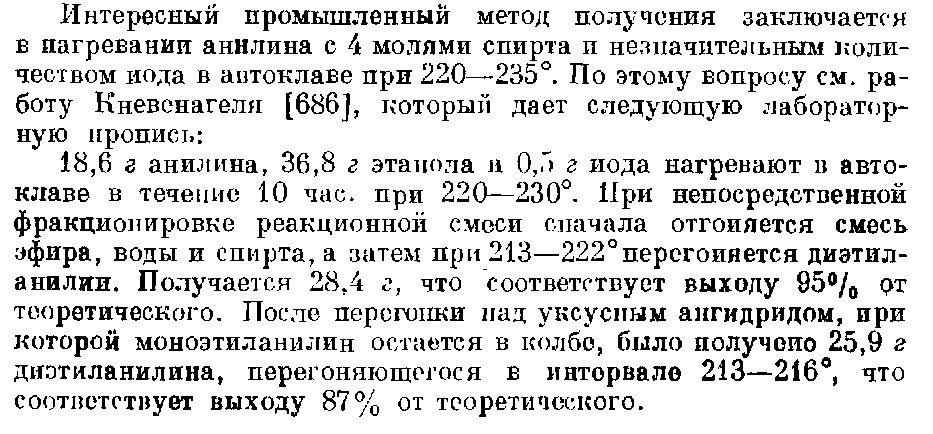

4. Раз уж случайно упомянули диметиланилин - меня давно интересовал синтез его без применения автоклава - не знаете такой?
Увы и ах. Только pressure synthesis. Правда автоклав можно редуцировать в 300 мл гидротермальную бомбу:
Пересчитываем на метанол и можно запускать синтез.
