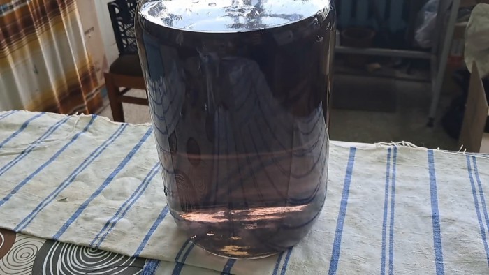

Ложку чая залил дистиллированной водой комнатной температуры, оставил на ночь. Результат - окраска средней интенсивности. Чай - азербайджанский, черный, крупнолистовой.

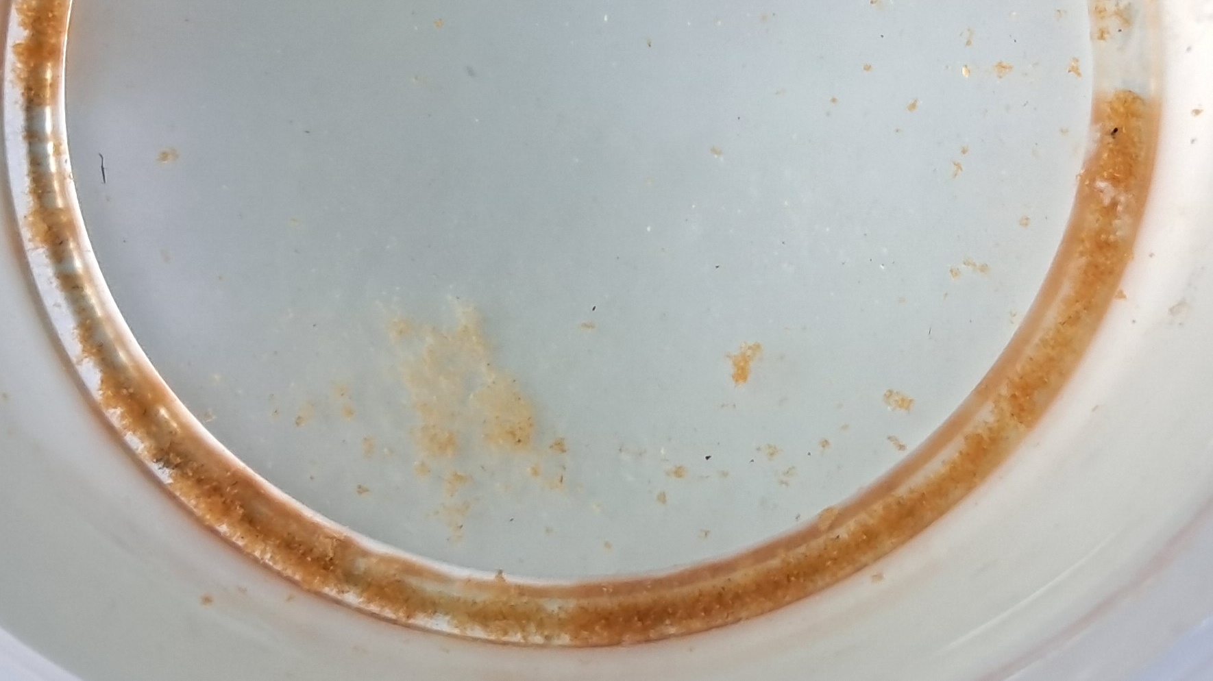

Iron in tap water
Observation of ferrous iron oxidation - pt.1
http://chemistry-chemists.com/N2_2024/C ... P10-1.html

Железо может попадать в воду из водоёма/скважины водозабора, а может из труб. Трубная сталь ещё содержит немало марганца.
 Post subject: Re: Растворы (физическая химия)
PostPosted: 12 Jul 2024 16:19
Posts: 67615
Еще одна опция - станция водоподготовки. Сульфат или хлорид железа (III) или алюминия (или из смеси) - коагулянт. Если дали мало щелочного реагента (известь, реже - сода), добавленное железо будет в питьевой воде.

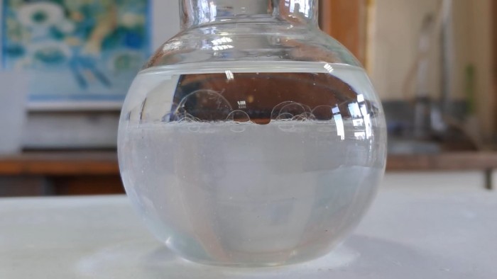

Black tea and iron ion-containing tap water - part 2
http://chemistry-chemists.com/N2_2024/C ... .html#1002

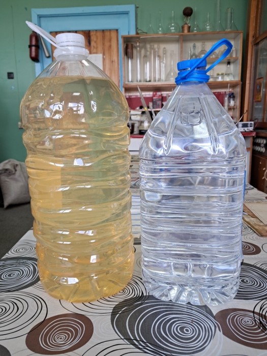

Iron in tap water
Tap water: another ''iron day'' - part 3
http://chemistry-chemists.com/N1_2025/C ... -P3-1.html
