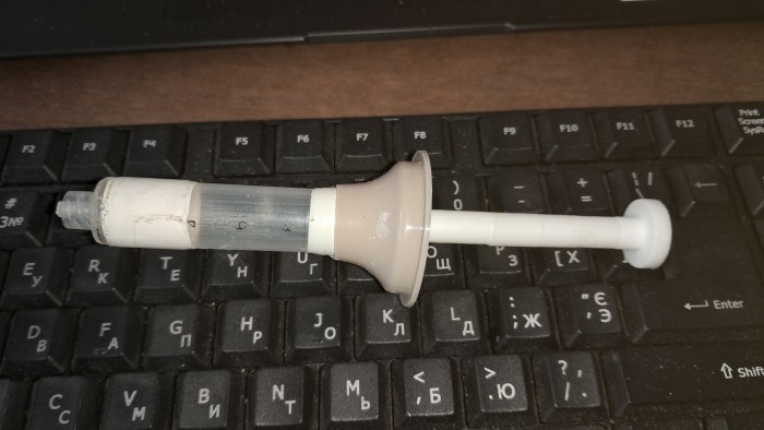

Запустил шприцедавку (ту, что на фото постом выше) с раствором полимера - нет эффекта, никаких волокон. Выключил монитор (напряжение) - из иглы не капает раствор. Потом включился сигнал, что механизм достиг крайнего положения (сигнал, что выдавило до конца).
Посольську я модифицировал систему, эта сигнализация действует неправильно.
В чем дело? Оказывается, я взял новый шприц - у него может быть другая длина. Внутренний штырь (внутри трубы, что на фото) слишком короткий? Вставил внутрь пристосовую пробку, сначала ничего, потом опять сигнализация.
Оказалось, что этот шприц был с резиновой прокладкой на поршне. Заметил это еще до эксперимента, но надеялся, что резина выдержит короткое время. Не выдержала. Резина набухла от этилацетата и стопорила поршень. Причем не стабильно, а время от времени. Хорошо, что не выкинул старый полностью пластмассовый шприц, которым я пользовался раньше - заменил.
То нет электричества, а когда есть, возникают другие проблемы.
Вообще для шприцевых насосов лучше использовать старые стеклянные шприцы (многоразовый шприц) со стальными или стеклянными шприцами. Однако, такие шприцы хрупкие и легко трескаются, а найти их сейчас не так просто.

Оказалось, что в моей комнате был пластиковый (обычный) шприц со специально изготовленным фторопластовым поршнем. Я даже помнил про него, но на знал, что на этот шприц можно надеть стандартную иглу без переходника.

Спасибо. Пластиковые шприцы - не лучший вариант, но они работают. Нашел с десяток шприцов на 2 мл без резинового вкладыша на поршне.

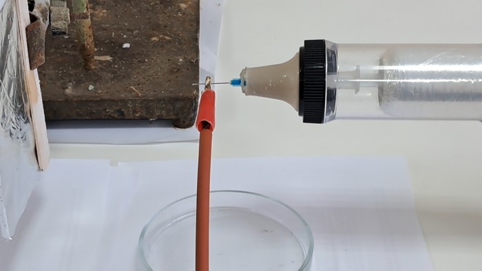

В ходе работы было несколько приключений, одно - запомнилось. В лаборатории - прохладно. Человек может одеть одежду потеплее, но холод, по-видимому сильно вредит процессу. Вместо волокон на электрод-коллектор из иглы брызгает раствор, который не успевает высохнуть и не только склеивает уже готовый волокна, он их просто растворяет. Чтобы поднять температуру - ставлю поблизости обогреватель. Проблема: детали установки пластиковые. Если обогреватель слишком близко, они плавятся, если слишком далеко - нет эффекта. Чтобы был эффект, но пластмасса не плавилось, рискуя вызвать высоковольтное замыкание, направил обогреватель на стену вытяжки, выложенную кафельной плиткой. Через время услышал треск - плитка нагрелась слишком сильно и пошли термические деформации. Убрал обогреватель и обнаружил, что в нескольких местах плитка отстает и сама по себе - далеко от того места, где был обогреватель. Ремонт в этой комнате был примерно год назад

Вчера - нормально, сегодня стала клинить "шприцедавка" - перекашивался центральный стержень, который толкает поршень шприца с раствором полимера. Оказалось, что дело в насадке кондитерського шприца, который держит внутри медицинский шприц с раствором. Вчера я эту насадку подрезал, чтобы увеличить диаметр, чтобы в нее проходил шприц с тефлоновым поршнем, однако вместо него я вставил тот же шприц, что и вчера - меньшего диаметра. В результате шприц "гуляет". Позже обмотаю его изолентой.

Оказывается, дело не в насадке - клинит сам шприц. Поршень сгибается и давит под неправильным углом. Заменил пятикубовый шприц на меньший двухкубовый.

Один такой есть - мы с ним начинали работать:
К сожалению, поршень только один. Чтобы сделать еще, как уже написал коллега, нужен токарный станок. Проблема решается просто: не забывать, что одноразовый шприц - одноразовый. Это означает, что несколоко раз его можно использовать, если получится, но потом все равно нужно менять, даже, если на шприце не видно внешних повреждений.
