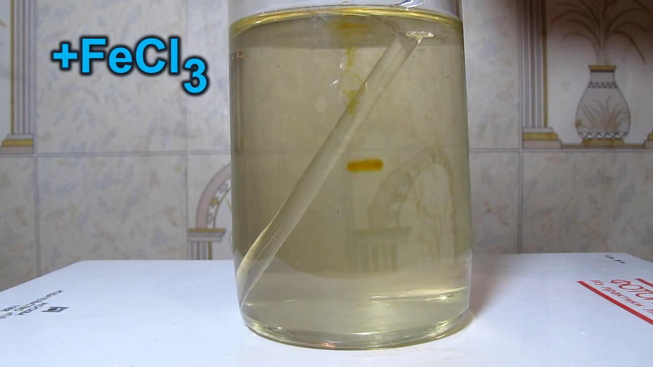

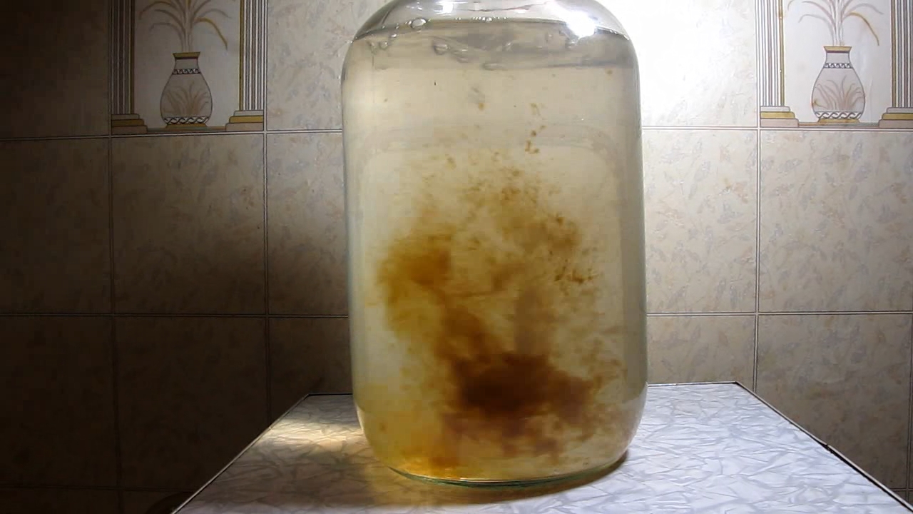

Lake water, water glass and iron (III) chloride - pt.4
http://chemistry-chemists.com/N3_2023/C ... .html#1002

Posts: 12193
Разумеется, жидкое стекло содержит избыток щелочи (который препятствует образованию свободной кремниевой кислоты).
Это не так.
Жидкое стекло содержит анионы поликремниевых кислот. Щелочная среда получается за счёт гидролиза.
Характеризуется кремниевым модулем, т.е. отношением содержания кремнезёма к щелочным компонентам. Это соотношение реально не соответствует ни метасиликату, ни ортосиликату.
 Post subject: Re: Растворы (физическая химия)
PostPosted: 30 Aug 2023 08:41
Согласен.
Сейчас думаю, как это сформулировать в контексте статьи, а потом еще нужно будет перевести на английский.
PostPosted: 30 Aug 2023 10:19
Posts: 65632
Написал так:
Разумеется, жидкое стекло не является индивидуальным химическим веществом. Его состав M2xSiyO2y+x не соответствует формуле метасиликата M2SiO3 или ортосиликата M4SiO4 (M = Na, K). В растворе содержатся анионы поликремниевых кислот, эти анионы находятся в равновесии со свободной щелочью (гидроксид натрия/калия), которая образуется в результате гидролиза. Частичная нейтрализация этой щелочи не ведет к образованию свободной кремниевой кислоты.
Еще раз подчеркну: приведенные размышления с химической точки зрения - нестрогие, но основания для надежды есть.
Of course, liquid glass is not an individual chemical substance. Its composition M2xSiyO2y+x does not correspond to the formula of metasilicate M2SiO3 or orthosilicate M4SiO4 (M = Na, K). The solution contains anions of polysilicic acids, and these anions are in equilibrium with free alkali (sodium/potassium hydroxide), which is formed as a result of hydrolysis. Partial neutralization of this alkali does not lead to the formation of free silicic acid.
I should emphasise that the above considerations are not rigorous from the chemical point of view, but there are grounds for hope.

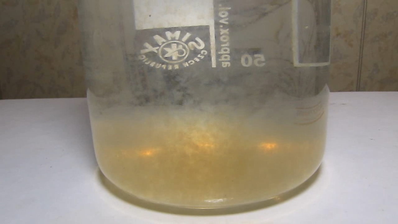

Lake water, aluminium sulfate and nitric acid - p.9

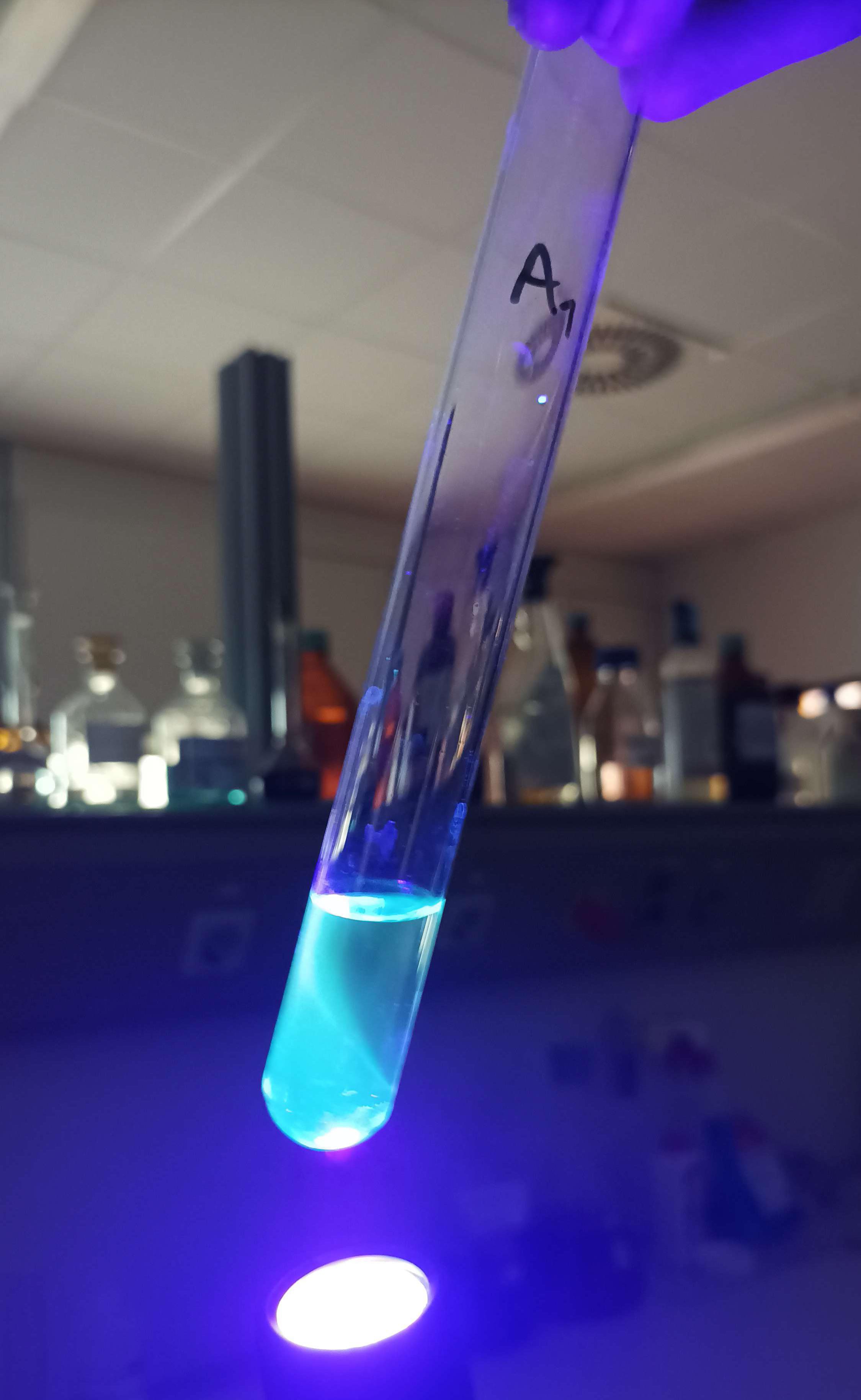

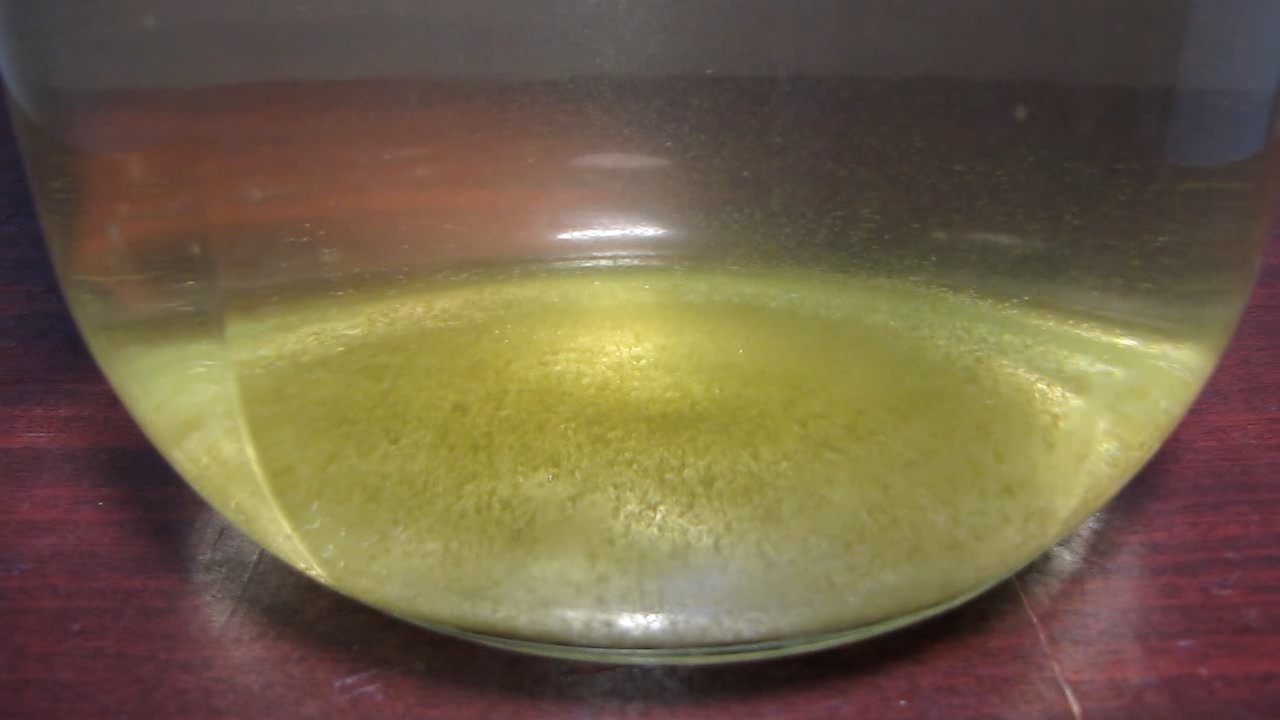

Hypsochromic shift of fluorescein in MEK
I think most people don’t know this, why I thought I’d share it with you: Ketones like in this case methylethylketone (MEK) can actually change the fluorescence of sergeant luminophores causing quite a notable hypsochromic shift (shift into a shorter, more energetic wavelength). This way the normally yellow-greenish fluorescing fluorescein can fluorescence bluish in this case.
https://www.reddit.com/r/chemistry/comments/16s3rdk/hypsochromic_shift_of_fluorescein_in_mek/

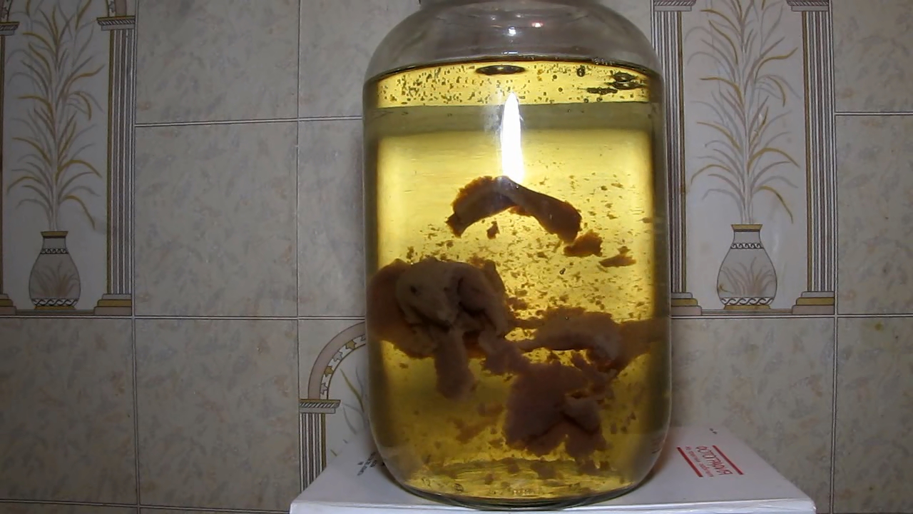

Black tea, tap water and aluminium sulfate (demonstration model of water treatment process) - p.11
http://chemistry-chemists.com/N3_2023/C ... -P7-5.html

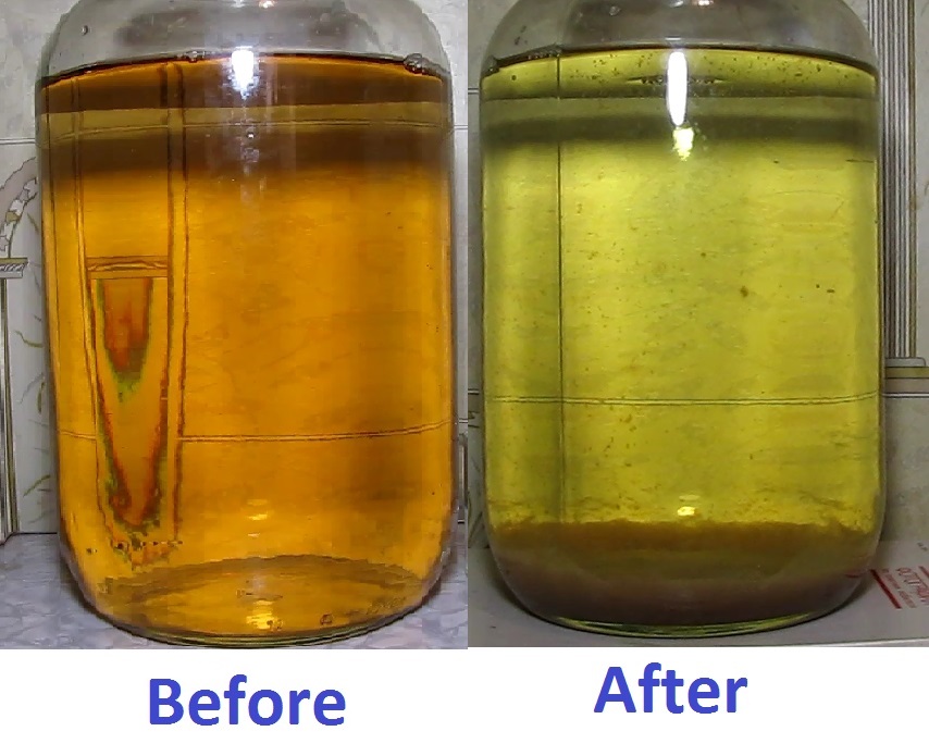

Black tea, tap water, aluminium sulfate and sodium bicarbonate (demonstration model of water treatment process) - pt.12

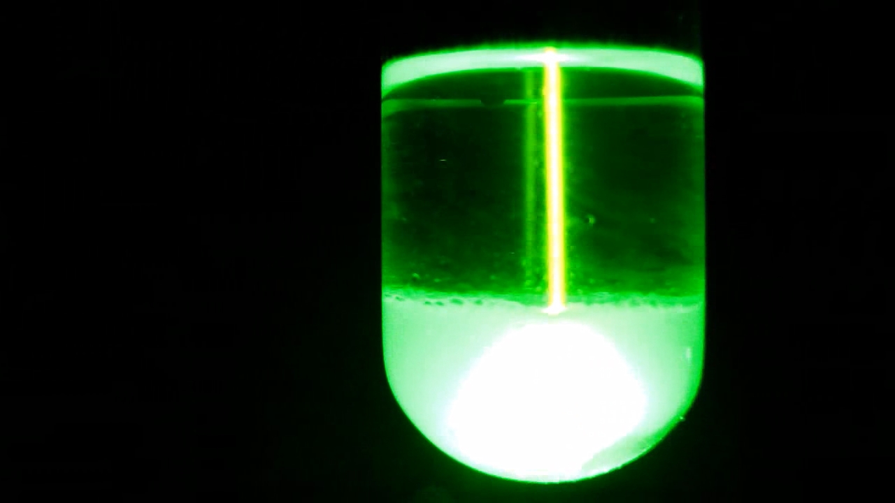

Castor oil, ethanol and water (oil dissolves in ethyl alcohol) - part 5
http://chemistry-chemists.com/N1_2024/C ... -P7-3.html
Let us dissolve water in oil! (Ethanol, castor oil and water) - part 6
http://chemistry-chemists.com/N1_2024/C ... .html#1002
