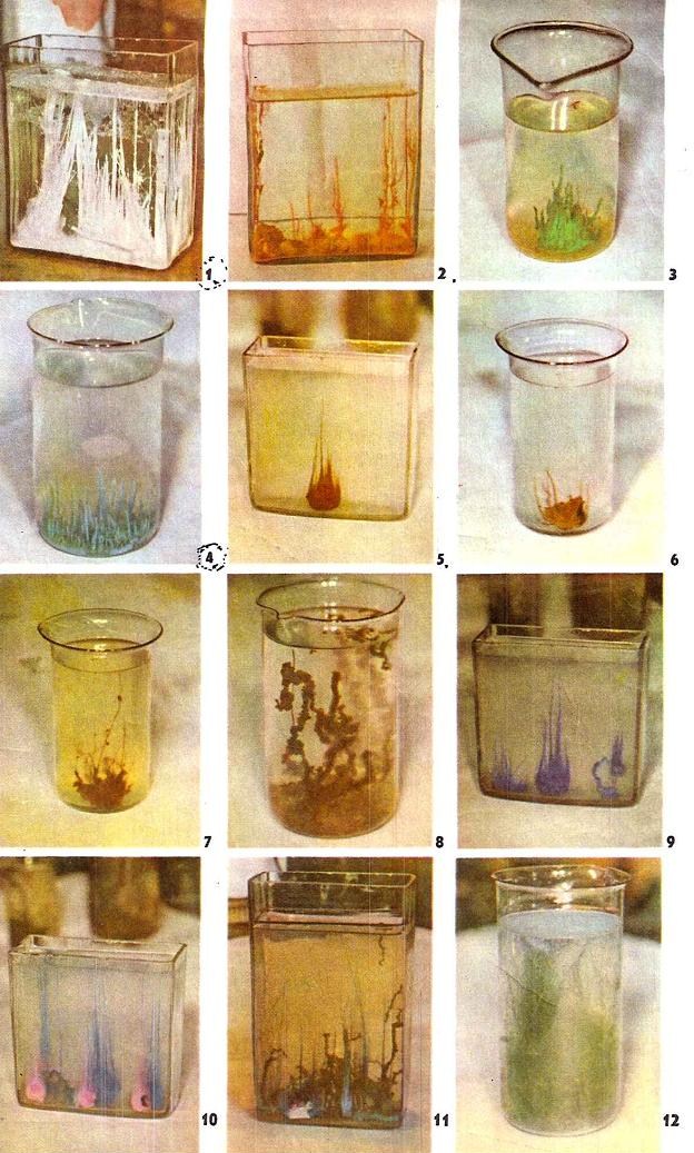

Из журнала ''Наука и жизнь'' за 1966 Nr06

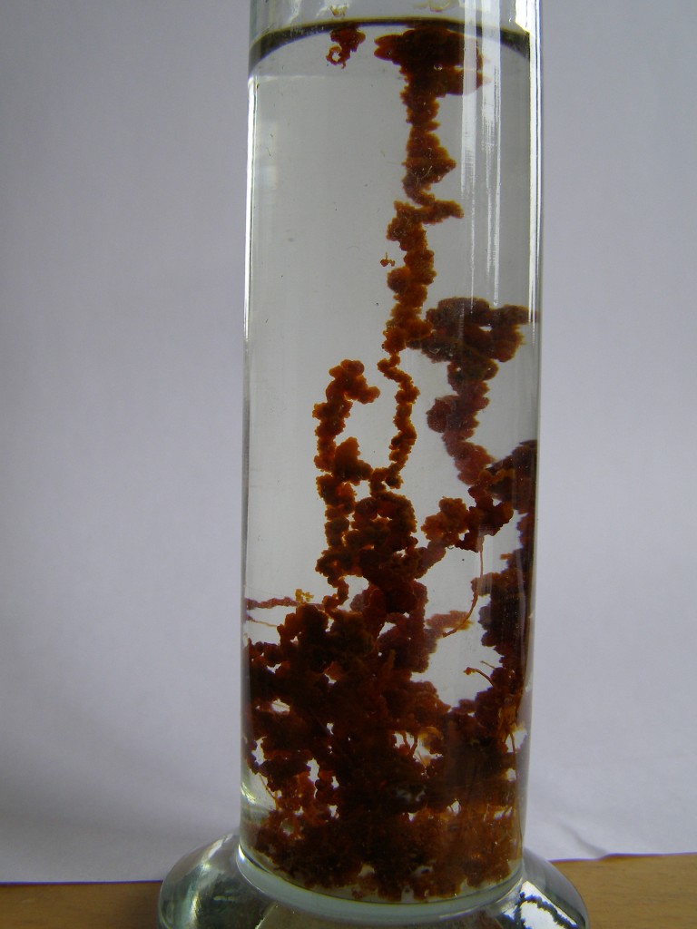

Для получения химических водорослей желательно брать крупные кристаллики. Если их нет, можно смочить кристаллики водой до образования кашицы, дать воде испариться. Сростки кристалликов, как правило, заменяют крупный кристаллик.

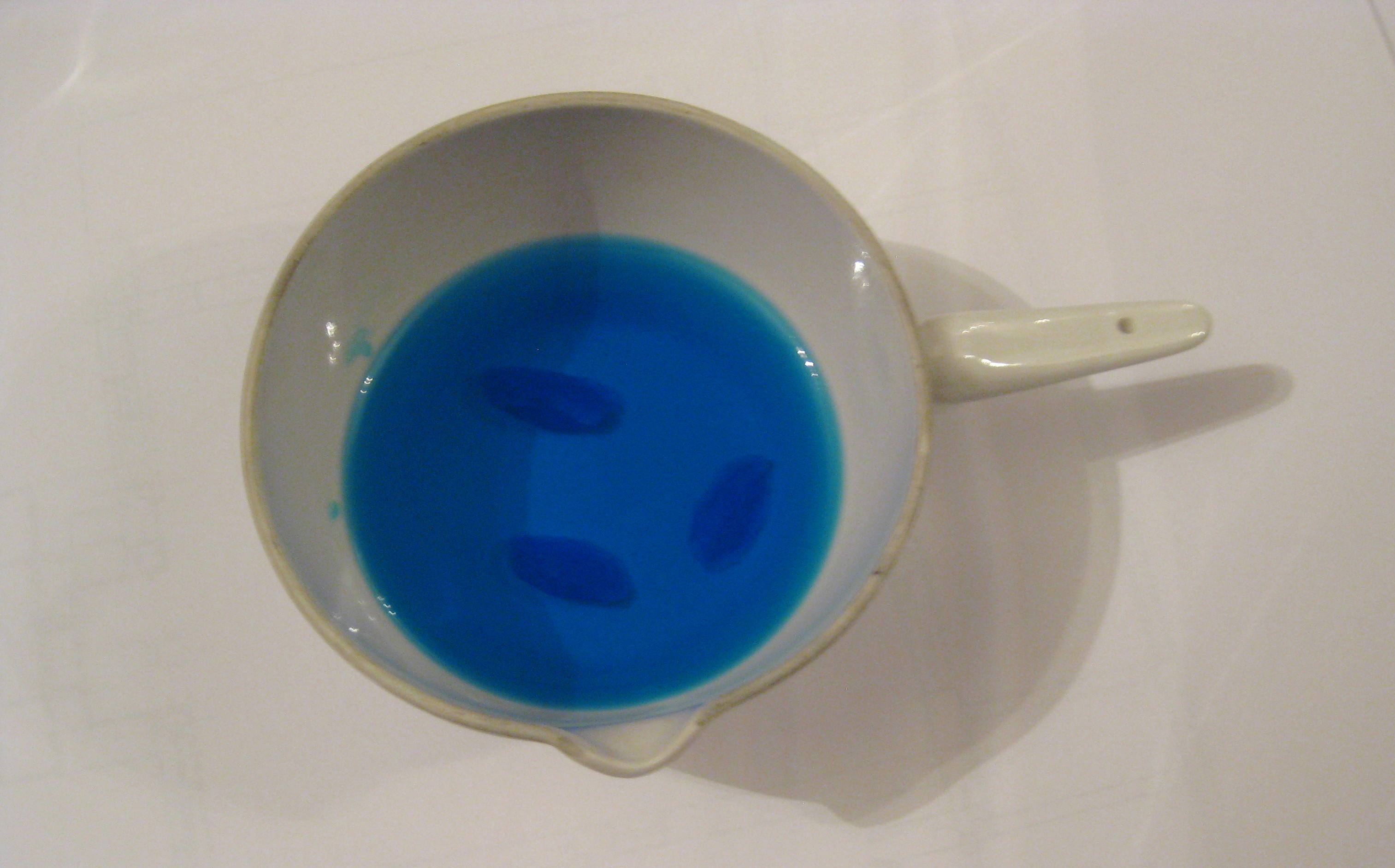

Медный купорос склонен давать крупные кристаллы при постепенном испарении раствора - см. фото:

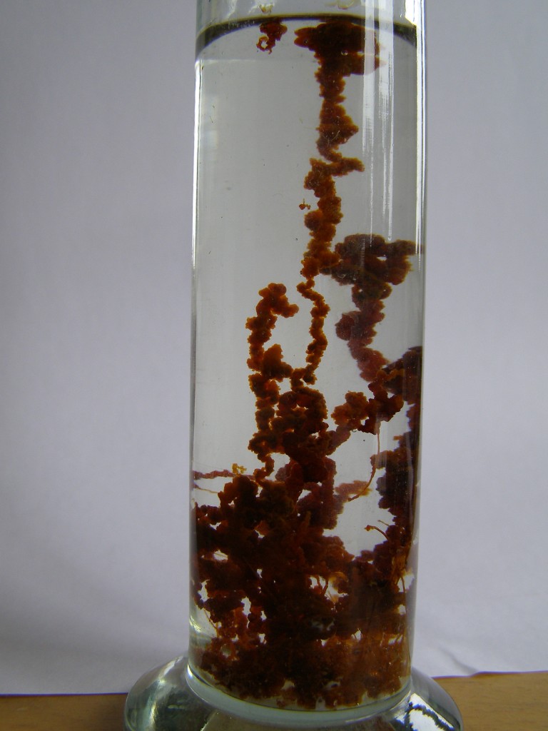

По большому счету, толстые водоросли дает только хлорид железа (III), в остальных случаях водоросли сравнительно тонкие.
Хлорид железа (III) (кристаллогидрат) - довольно гигроскопичное соединение, но для химических водорослей подходит и влажная кашица из его кристаллов. Особенность химических водорослей из хлорида трехвалентного железа в том, что они растут довольно быстро - буквально на глазах. В случае других солей (того же медного купороса) рост происходит гораздо медленнее.
Когда я говорил "крупные кристаллы" - имел в виду кристаллики размером в несколько миллиметров. Однако я никогда не пробовал использовать кристаллы размером 0.5-1 см. и более: интересно, какие из них вырастут химические водоросли?

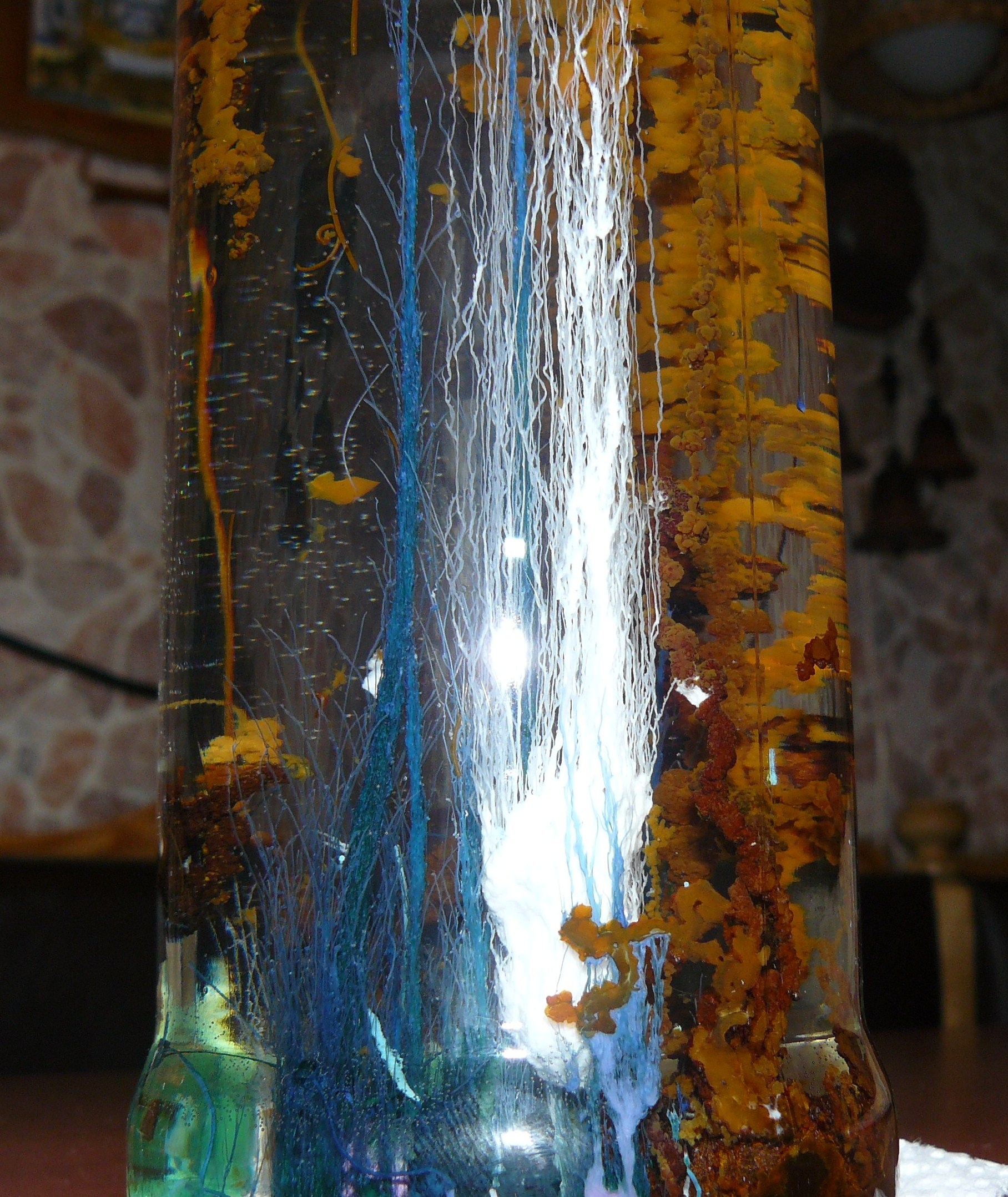

(Силикаты, цианоферраты, хроматы)
http://chemistry-chemists.com/Video/col ... den-5.html

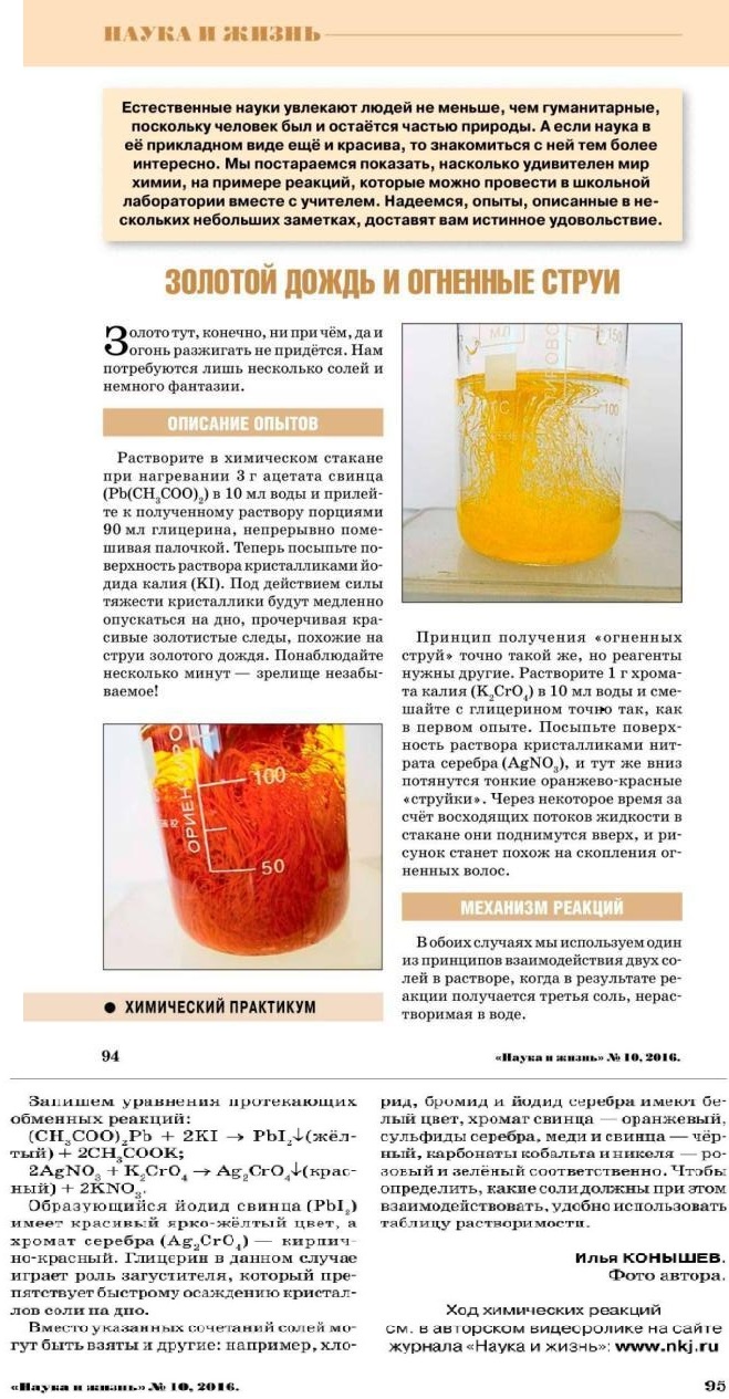

PostPosted: 07 Nov 2016 18:01

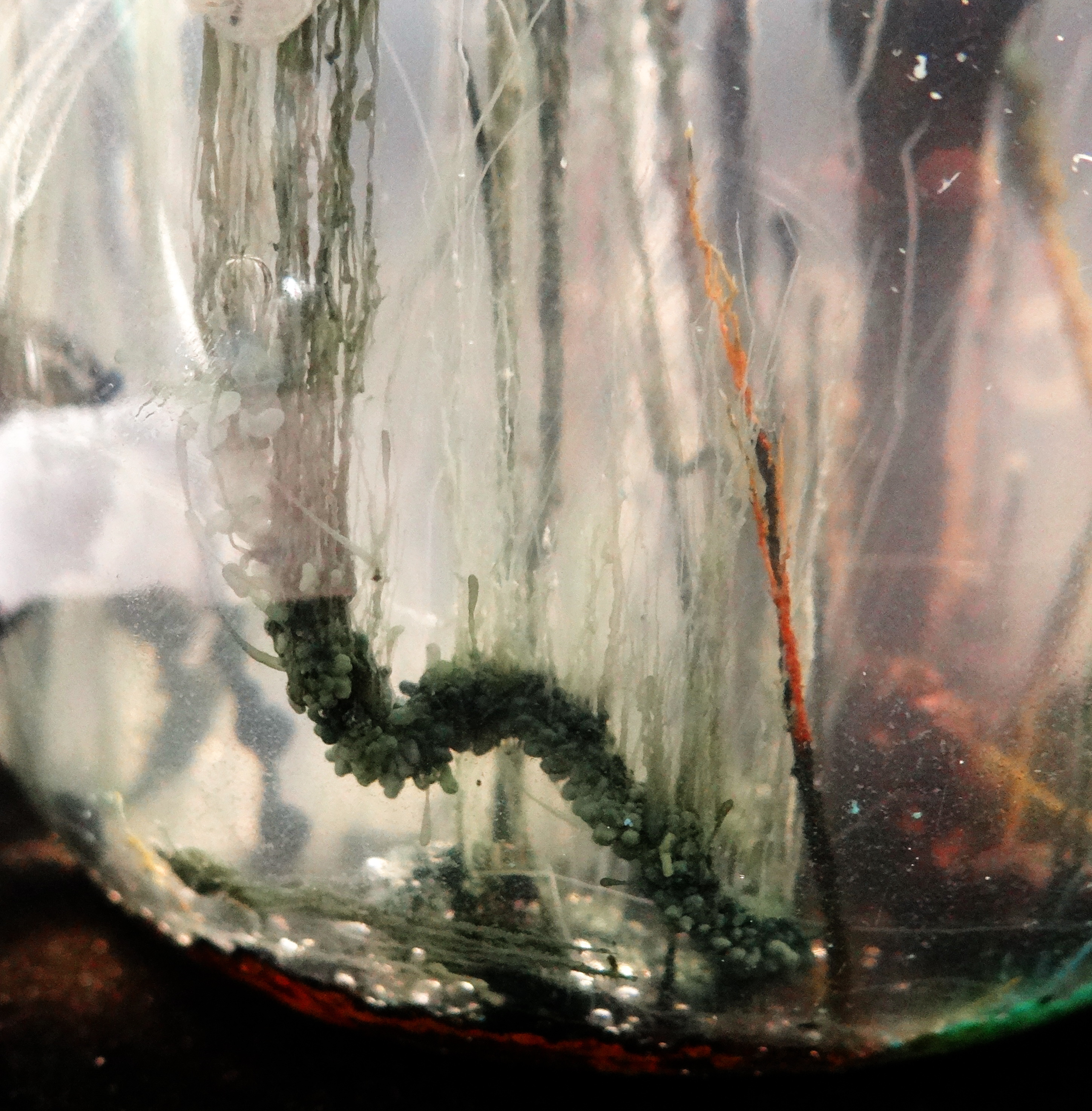

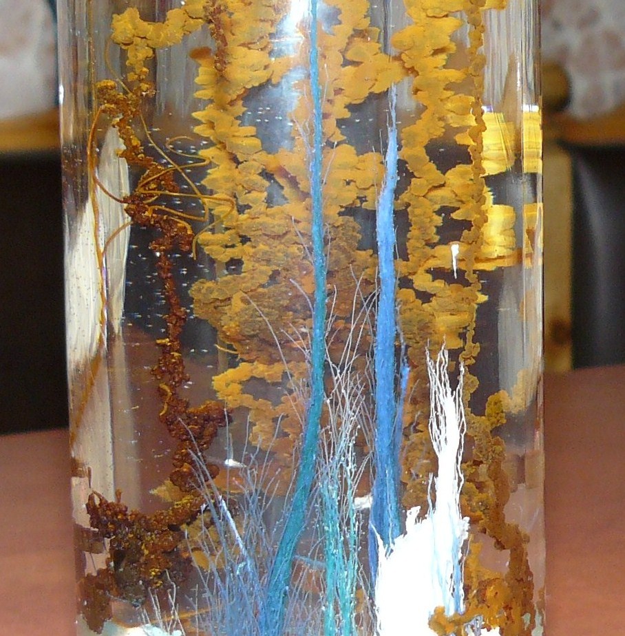

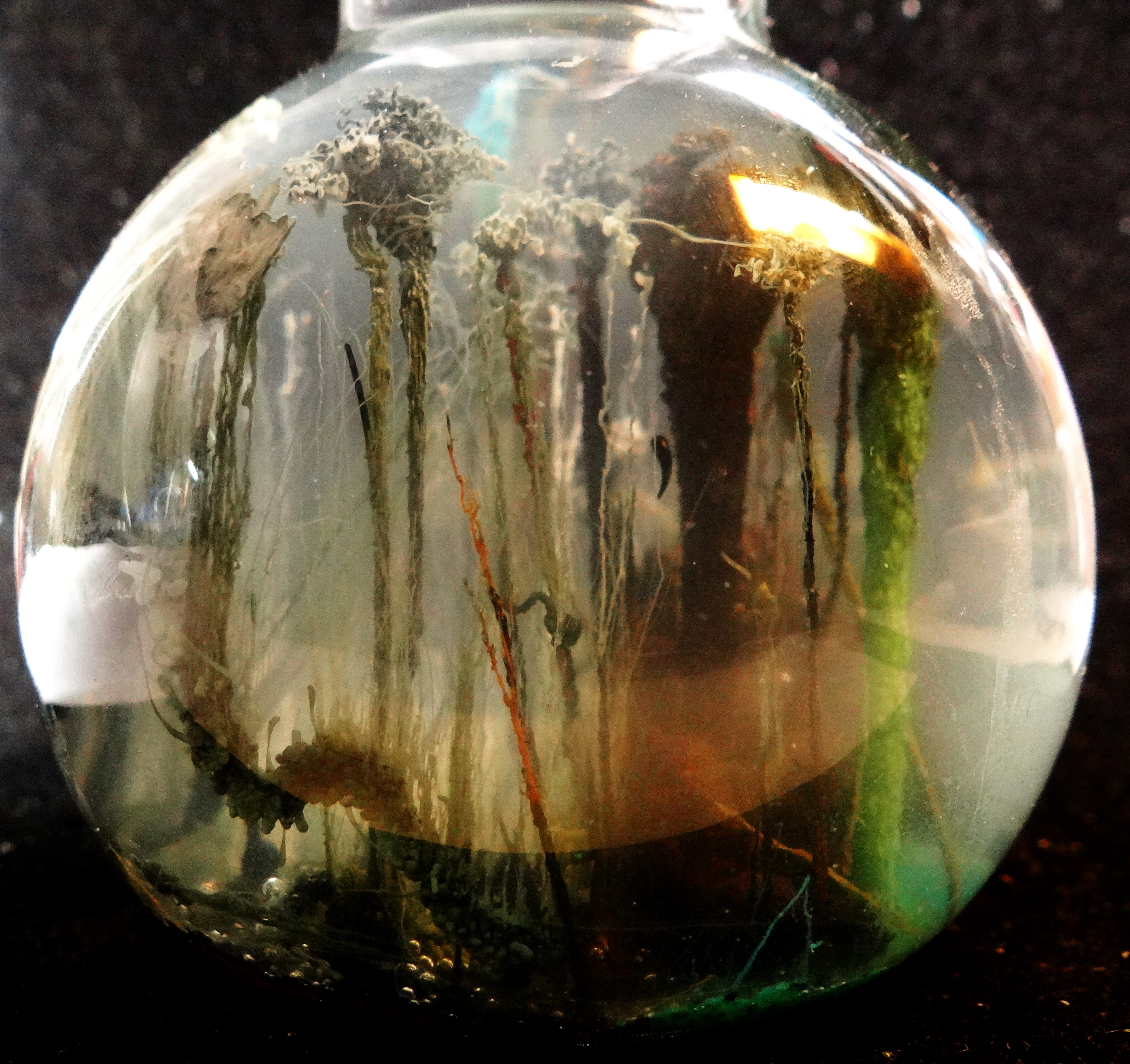

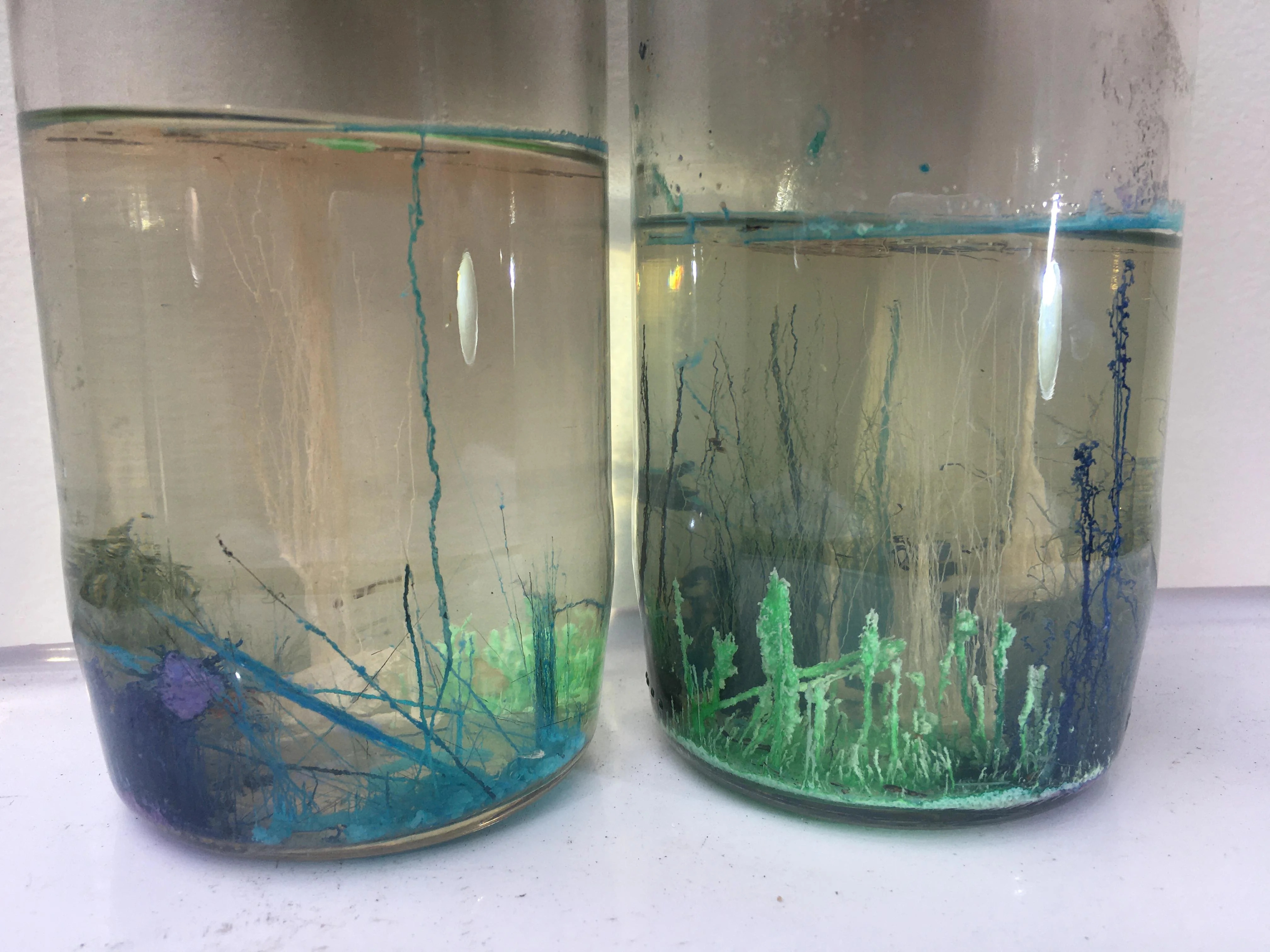

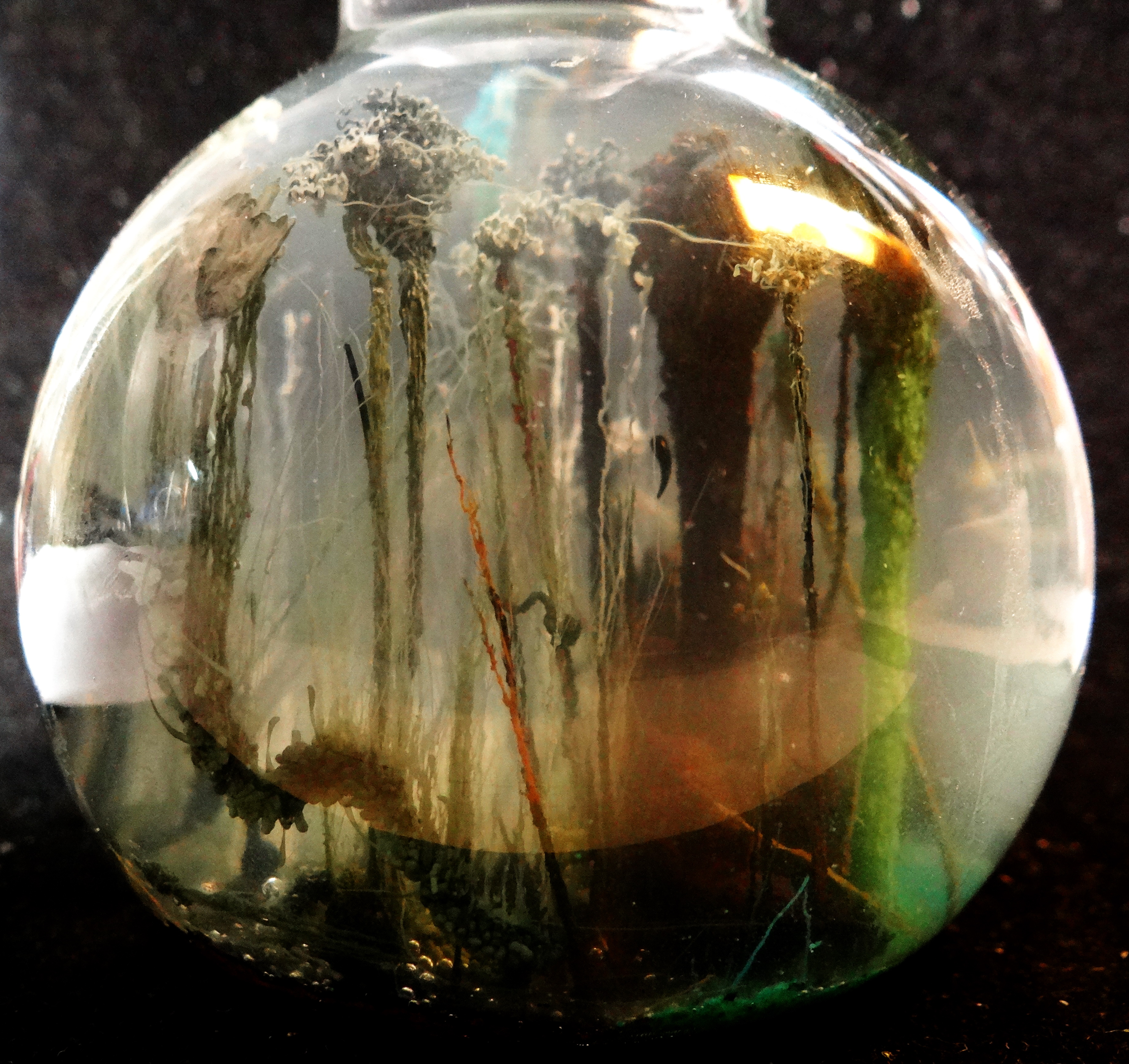

Опыт удался сразу, смешал силикатный клей из литровой бутылки "Жидкое стекло" г.Ростов с дистиллированной водой 1:2, опыт делал в круглой колбе. Сначала на дно поместил железный и медный купорос, пополам. Поросли полезли через несколько минут, причем очень активно именно на границе раздела купоросов и через полчаса превратились в деревья. Медный купорос дал вертикальные нити, но он растет медленнее.. Через несколько часов ближе к стенке колбы из железного купороса образовался шар и рядом образование, похожее на гусеницу и в растворе повисла странная черная запятая, которая оторвалась от куста из железного купороса (на нижнем снимке). В этот момент я добавил сульфат магния из аптеки, который через час уже дал белые вертикальные поросли из каждого кристалла длиной по 2-3 см. Сейчас прошла неделя, раствор стал полностью прозрачным, рост сада прекратился, а гусеница размазалась по стенке колбы совершенно фантастическим пятном, похожим на минерал агат... Думаю сделать из двух стекол что-то типа панно толщиной 2 см и вырастить там сад, а потом загерметизировать и установить сзади лампу. Получится отличная картинка.

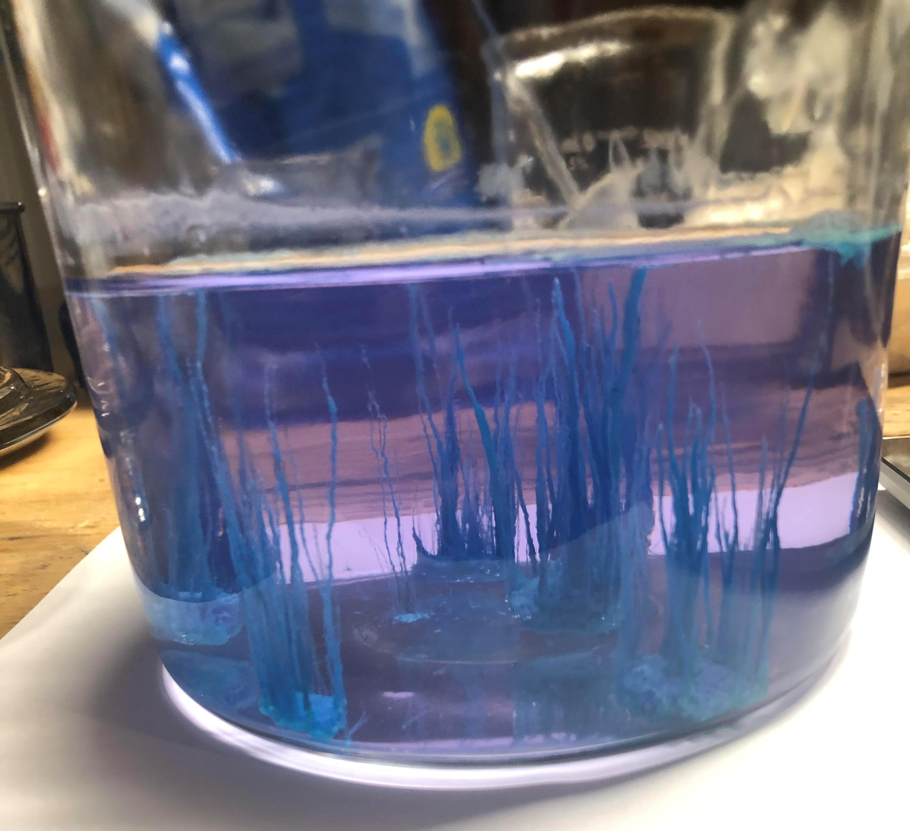

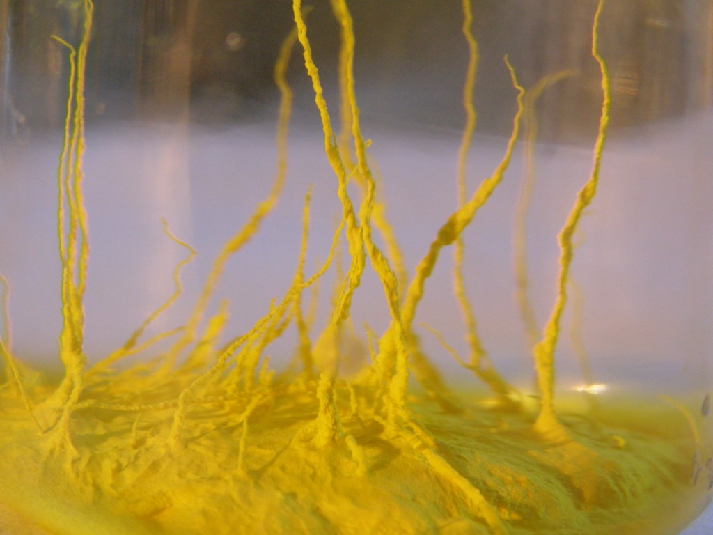

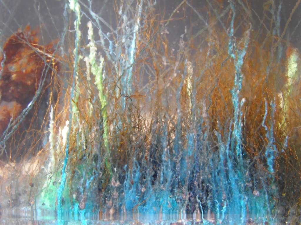

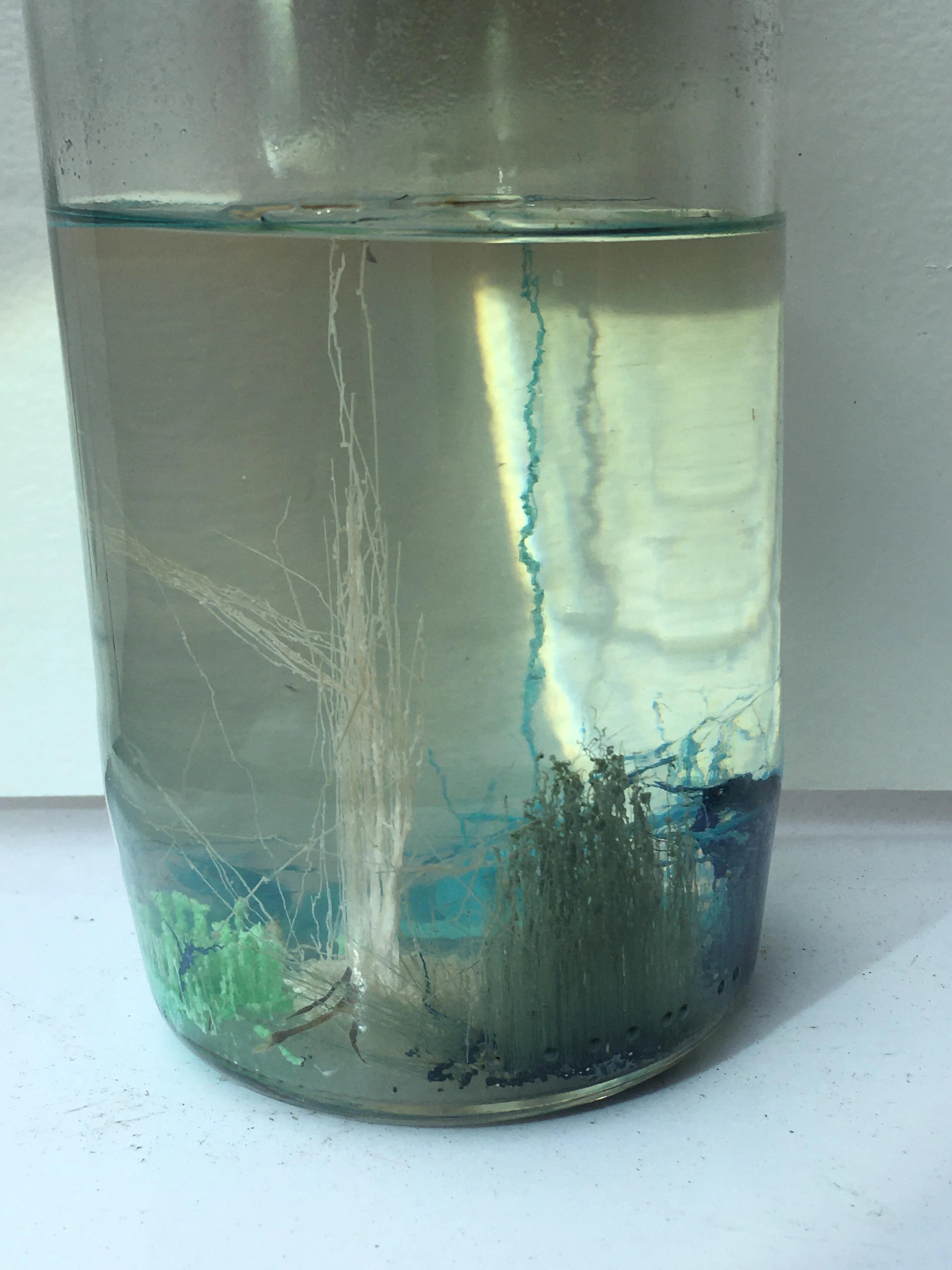

Химические водоросли из силиката меди (фиолетовый цвет из-за неправильной цветопередачи камеры, сами водоросли - голубые)
https://www.reddit.com/r/chemistry/comm ... al_garden/
