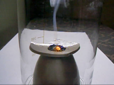

Недавно ездил домой, решил немного похимичить :)
Это лишь часть опыта. Как назло батарейка села. Во второй части я расплавил нитрата, до того состояния чтобы он с углем не регировал(счастливая случайность), насыпал таблеток угля, перемешал, а сверху насыпал горочку дихромата аммония, и тут началось, сначала загорелся дихромат с выбросом оксида хрома а за ним начал нитрат реагировать с углем, вышло очень красиво (тигель весь развалился:) но увы как уже говорил, батарейка, чтоб её...

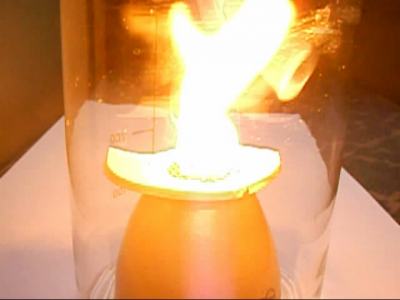

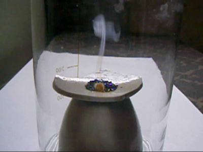

PostPosted: 29 Nov 2010 20:51

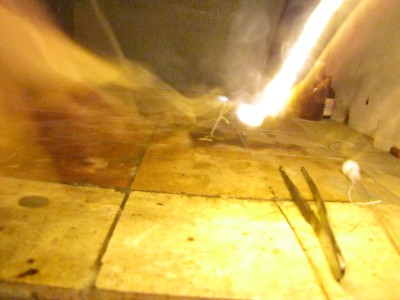

Posts: 69134

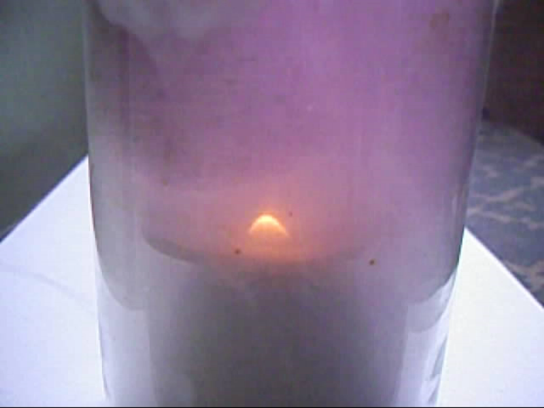

Вспышка спички в темноте.
Чувствительность матрицы была на максимуме, выдержка была значительно дольше, чем вспышка. Поэтому получилась такая картинка.

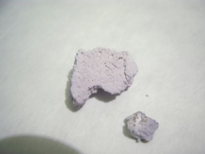

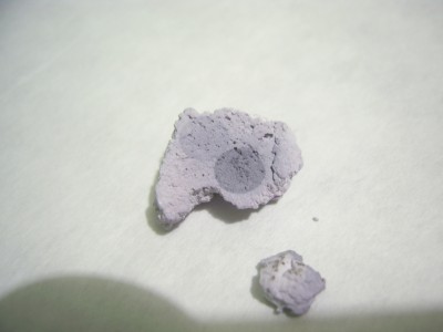

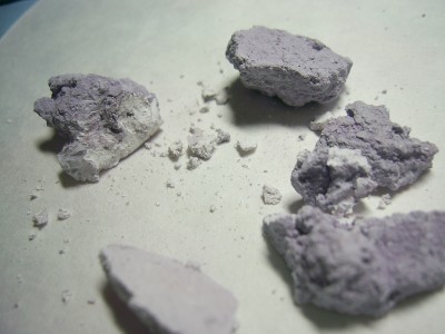

Хлорид серебра. Поверхность (в тонком слое) покрылась фиолетово-серым слоем серебра во время сушки.

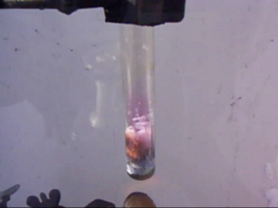

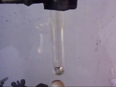

PostPosted: 09 Jan 2011 18:40

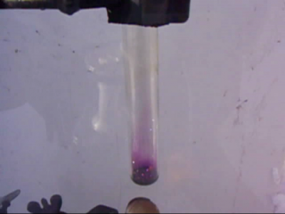

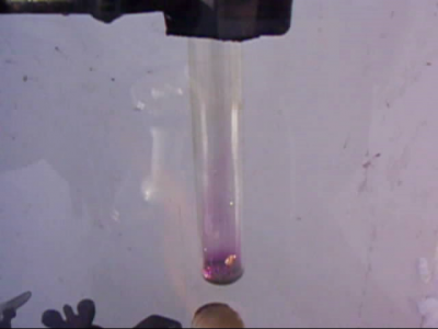

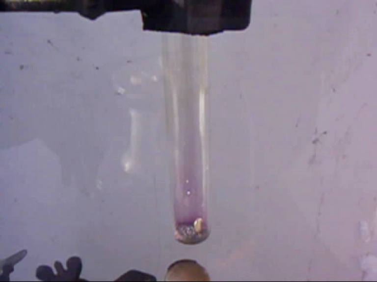

Ради интереса поднёс к кусочку хлорида серебра
УФ-диод вплотную на 2 и 5 с.
PostPosted: 09 Jan 2011 19:12
Posts: 69134
В состав светочувствительного стекла входит хлорид серебра. На свету хлорид серебра разлагается на мелкодисперсное серебро и хлор, в результате стекло темнеет (тем сильнее, чем ярче свет), когда интенсивность света падает, идет обратная реакция, и стекло становится более прозрачным.

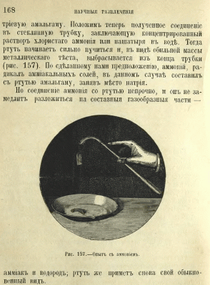

Вот как описывает этот опыт талантливый популяризатор науки Гастон Тисандье в своей книге Научные развлечения

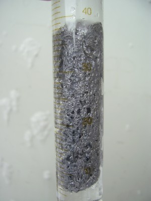

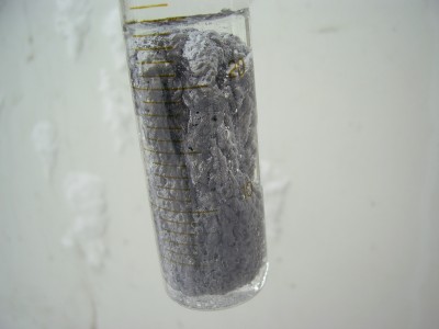

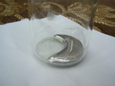

Решил сделать этот опыт, но в небольших масштабах. Пропорции уменьшил в 10 раз, не из-за недостатка в ртути и натрии, а по причине некоторых сложностей приготовления амальгамы натрия. Растворение его в ртути бурный процесс, сопровождаемый вспышкой, натрий бросают маленькими кусочками, придавливая его пестиком. Амальгаму натрия я никогда не готовил, поэтому использовал минимальный объём. Для 10 г. амальгамы нужно всего 0,1 г. натрия, по размеру с горошину. Эффект опыта от этого не пострадал, уменьшились лишь масштабы. Взял 4,0 г. хлорида аммония и растворил его в 10 мл тёплой воды. Для опыта решил использовать мерный цилиндр на 50 мл. Затем отвесил 10,0 г ртути, налил её в тигель и стеклянной палочкой придавил кусочек натрия (предварительно обрезанный от корочек и обсушенный бумагой). Через некоторое время произошла вспышка с лёгким звуком и натрий растворился. Опыт делал на открытом воздухе. Лучше наверное, было взять ступку, как это рекомендуется в руководствах, но из-за небольших масштабов взял высокий фарфоровый тигель. Полученную 1 % амальгаму натрия перелил в бюкс с пришлифованной пробкой. По виду она похожа на ртуть, но в отличие от неё немного смачивает стекло и поверхность её постепенно тускнеет.
Затем в тёплый раствор хлорида аммония вылил амальгаму натрия.
File comment: Амальгама аммония, начало реакции

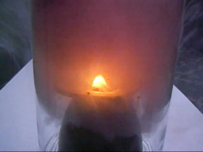

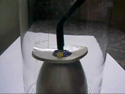

Очень быстро образовалась губчатая масса большого объёма. Рост её сопровождался лёгким шипением. Масса увеличивалась и возникло опасение, что она вылезет из цилиндра, на случай этого заранее подготовил стакан.
Однако этого не произошло. Амальгаму аммония я вытряхнул в стакан, размер её теперь уменьшался на глазах.
File comment: Так как опыт делал на морозе из раствора выпали кристаллы
Через 5 минут, после начала опыта, объём амальгамы был больше первоначального объёма ртути всего в 4-5 раз. Залитая горячей водой амальгама медленно выделяла пузырьки газа. Скоро реакция прекратилась, я промыл водой ртуть и поместил в исходную склянку.

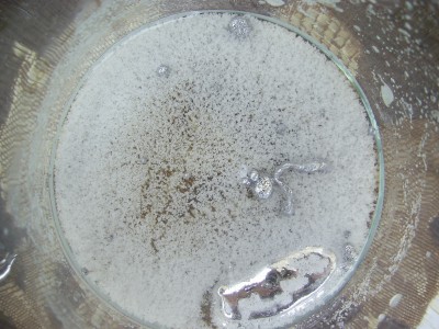

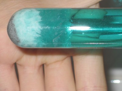

Вчера получал нитрат серебра действием азотной кислоты на сплав серебра с медью(опыт проводил в пробирке). Медь растворилась быстро, а серебро не растворялось(кислота была 58%),и я подогрел пробирку, реакция пошла правда довольно медленно. Потом оставил пробирку на ночь. сегодня с утра захожу и вижу что в пробирке выросли кристаллы нитрата меди, на дне лежит не растворившийся осадок серебра, а чуть выше осадка что-то белое(кристаллическое), все получилось совершенно случайно. Что это может быть? - я думаю что это нитрат серебра так как я долил воды перемешал и два верхних слоя растворились-(нитрат меди и эти белые кристаллы).
С уважением, Герман
PostPosted: 13 Feb 2011 07:49
Joined: 04 Aug 2010 16:29
Posts: 150
Location: Воронеж
Я считаю это нитрат серебра, но может и быть нитраты других металлов, которые были в сплаве, но скорее всего это нитрат серебра. Когда я его получал таким способом, он кристаллизовался, когда я вносил пробирку под холодную струю воды из крана.
PostPosted: 13 Feb 2011 07:55
Posts: 69134
Нитрат меди синий (причем окраска довольно глубокая). Нитрат серебра белый.
Серебро растворяется в азотной кислоте не намного хуже меди. Если растворение пошло плохо, видимо, вы добавили мало азотной кислоты.
PostPosted: 13 Feb 2011 08:15
Joined: 10 May 2010 15:07
Posts: 859
Location: Казахстан.
думаю я действительно добавил мало азотной к-ты. Спасибо!
Описание этого опыта также есть в руководстве Верховского Техника и методика химического эксперимента в школе
Только что заметил, что в переиздании книги Гастон Тисандье Научные развлечения 2008 года удален параграф по амальгаме аммония. Вот нехорошие люди!

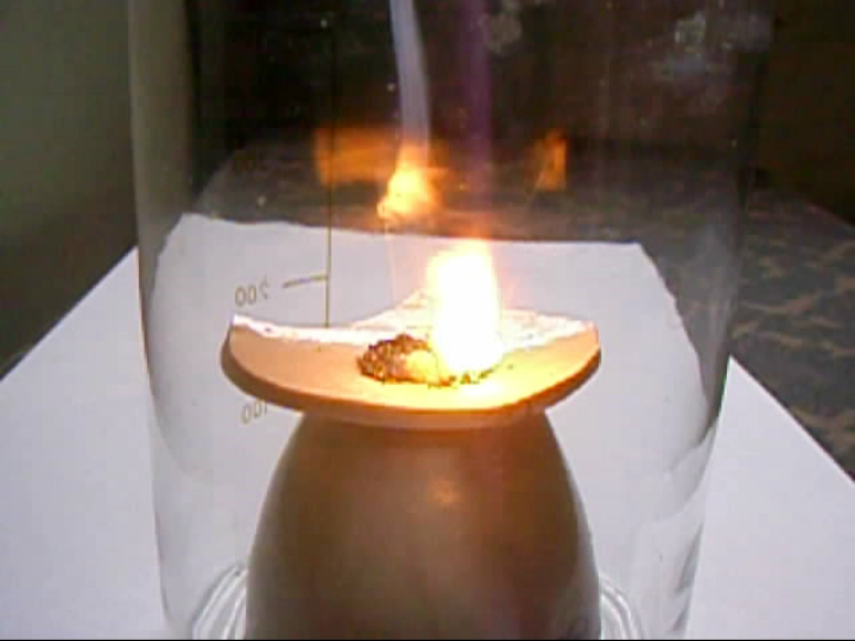

Провёл сегодня реакцию йода с белым фосфором. Йод был сухой.
Фотографии правда низкого разрешения, т.к. взял их как стоп-кадры из видео.

Кому интересно, может посмотреть сам ролик.

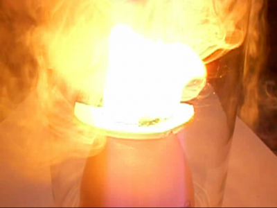

Огонь по мановению руки
File comment: Юрий Тимофеевич Торгашин (мой дипломный руководитель) демонстрирует опыт сгорание пирофорного свинца при его контакте с воздухом
В журнале была обстоятельная статья, посвящённая пирофорным металлам, однако я всё же хотел выложить фрагмент моей дипломной работы -опыт с пирофорным свинцом. Получить его очень просто - сливают растворы тартрата натрия (виннокислого) и ацетата свинца. Выпадающий белый осадок тартрата свинца промывают водой, отфильтровывают, сушат. Затем необходимо провести его разложение без доступа воздуха. В наиболее простом варианте в пробирке, закрытой ватным тампоном. Нагревают осторожно, иначе выделяющимися газами выбросит порошок тартрата свинца и образующийся пирофорный свинец в верхнюю часть пробирки, где конденсируются капли воды. После прекращения разложения аккуратно прогревают верх пробирки, чтобы испарились капли воды. При контакте с воздухом пирофорный свинец сразу воспламеняется и сгорает ярким пламенем.
Однако намного лучше провести разложение в ампуле (из трубки с слегка оттянутым носиком) и потом заплавить в пламени горелки носик ампулы, после прекращения разложения. В таком виде пирофорный свинец хранится неограниченное время и его удобно демонстрировать, достаточно перед опытом нанести на ампуле черту напильником.
Опыт на мой взгляд эффектнее, чем аналогичный с пирофорным железом. Помните о ядовитости свинца и его соединений. Проводите опыт на открытом воздухе. Не дышите образующимся дымом оксида свинца.

PostPosted: 14 Feb 2011 19:48
Posts: 69134
В свое время я получал пирофорный свинец разложением ацетата. Красивого снопа искр не получалось, но отдельные частицы раскалялись до красна.
http://chemistry-chemists.com/Video/Pb_piro.html
Качество видео плохое - тогда у меня был слабый фотоаппарат.
PostPosted: 14 Feb 2011 19:59
Posts: 69134
Только сейчас обнаружил, что так и не дал в журнале материал по пирофорному свинцу. С одной стороны обидно, что нельзя полагаться на память, но с другой стороны, возможно, это и к лучшему - теперь можно будет написать более обстоятельную статью.
Кстати, вот ссылка на эксперимент с пирофорным свинцом на болгарском сайте:
http://hemija.net/experiment/statija.php?ide=8
Пусть вас не смущает название "Пирофорно олово". "Олово" - по болгарски означает свинец. Аналогично и в польском языке, например, Ołów rodzimy - самородный свинец.
PostPosted: 14 Feb 2011 20:01

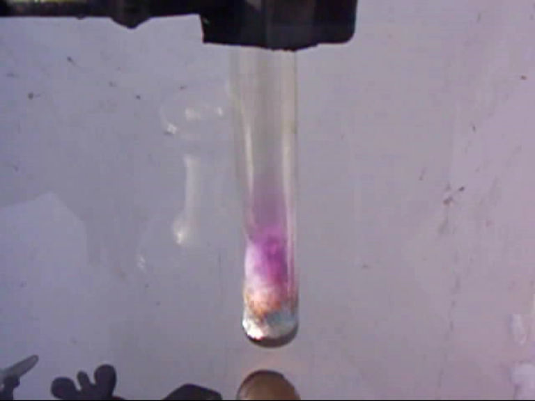

PostPosted: 15 Feb 2011 12:12

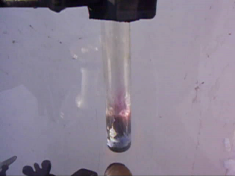

Взаимодействие йода с калием
1. вариант
В пробирке нагревалось немного растёртого йода с кусочком калия размером с горошину. После плавления калия и начала возгонки йода произошёл лёгкий хлопок и образовался "дым" иодида калия и возогнанного иода. Пробирка при этом треснула.
Калий и йод в пробирке.avi [1.85 MiB]
Downloaded 919 times
Опыт проводился на открытом воздухе за защитным экраном из стекла. Однако я несколько недооценил меры безопасности. После видимого окончания реакции я решил сразу перенести штатив, встряски было достаточно для дальнейшего продолжения реакции, у пробирки отлетело дно, выбросило остатки йода, однако повезло, крупинки не попали на одежду.
