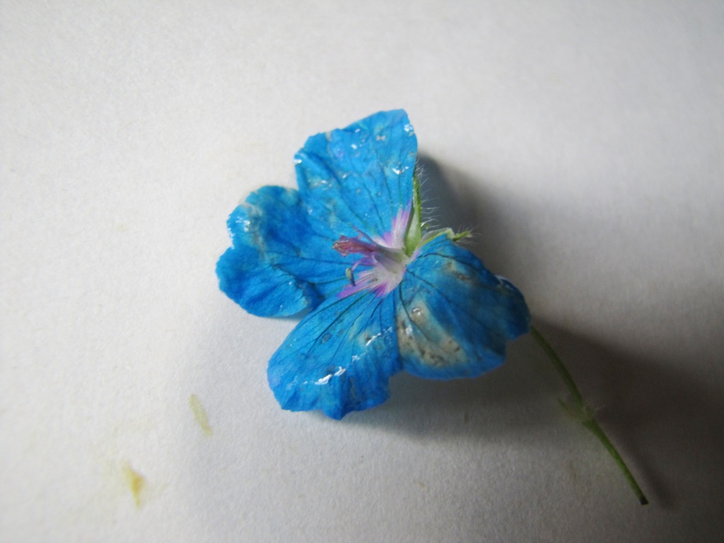

Неизвестное растение до и после действия аммиака.

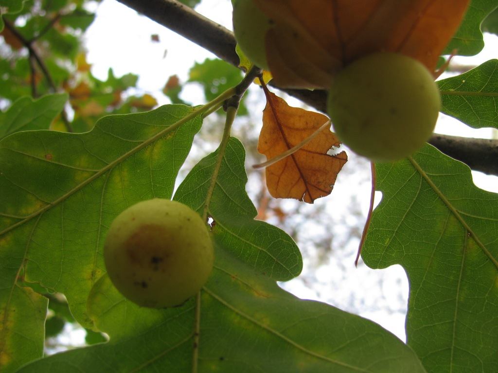

Дубовые орешки (чернильные орешки)
http://chemistry-chemists.com/N4_2013/C ... -P7-1.html
 Post subject: Re: Цветочки и химия... (опыты с растениями)
PostPosted: 24 May 2013 03:33
Чернила из них получаются отменные. Говорят даже кварцевая лампа не выжжет.

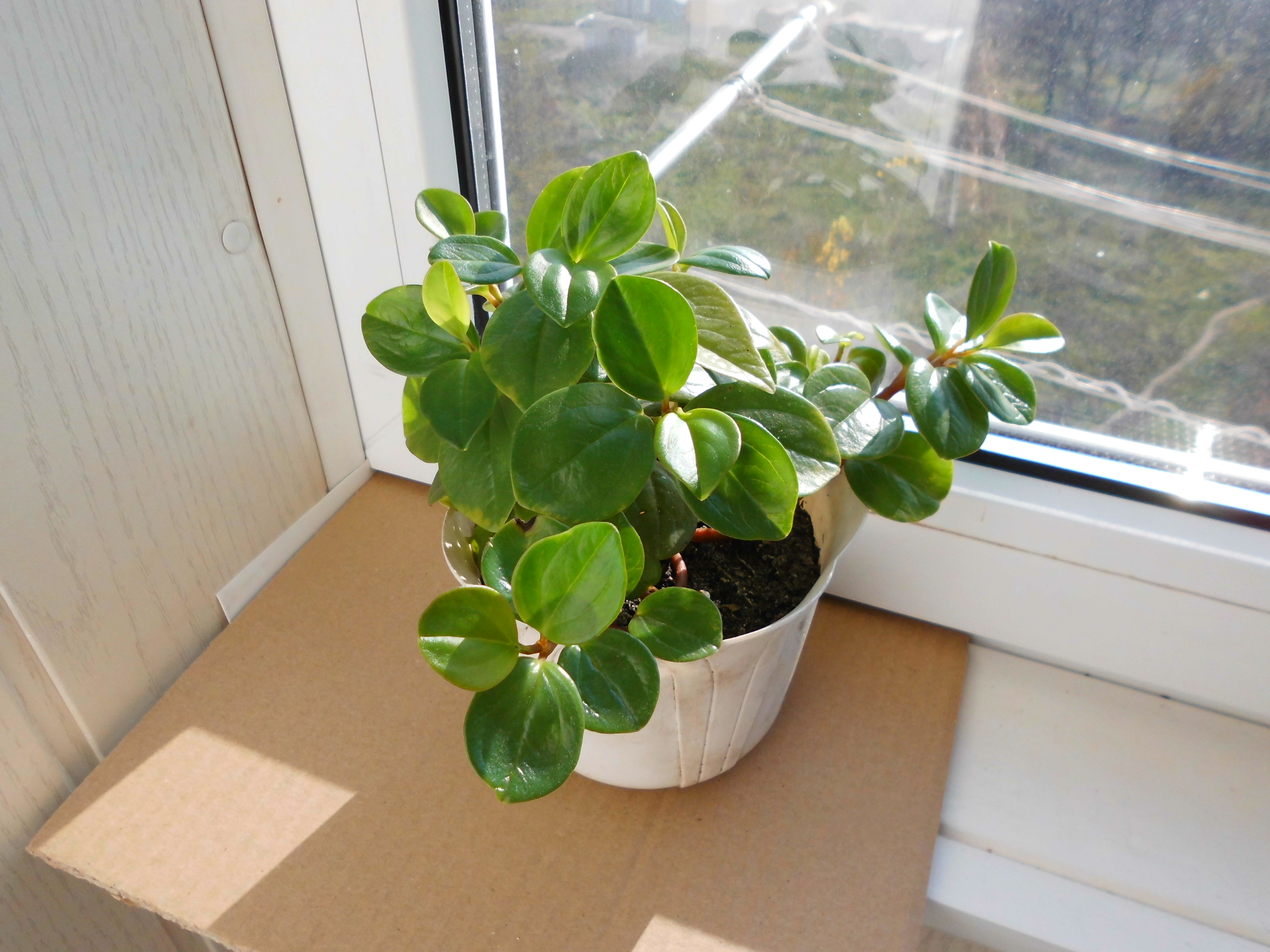

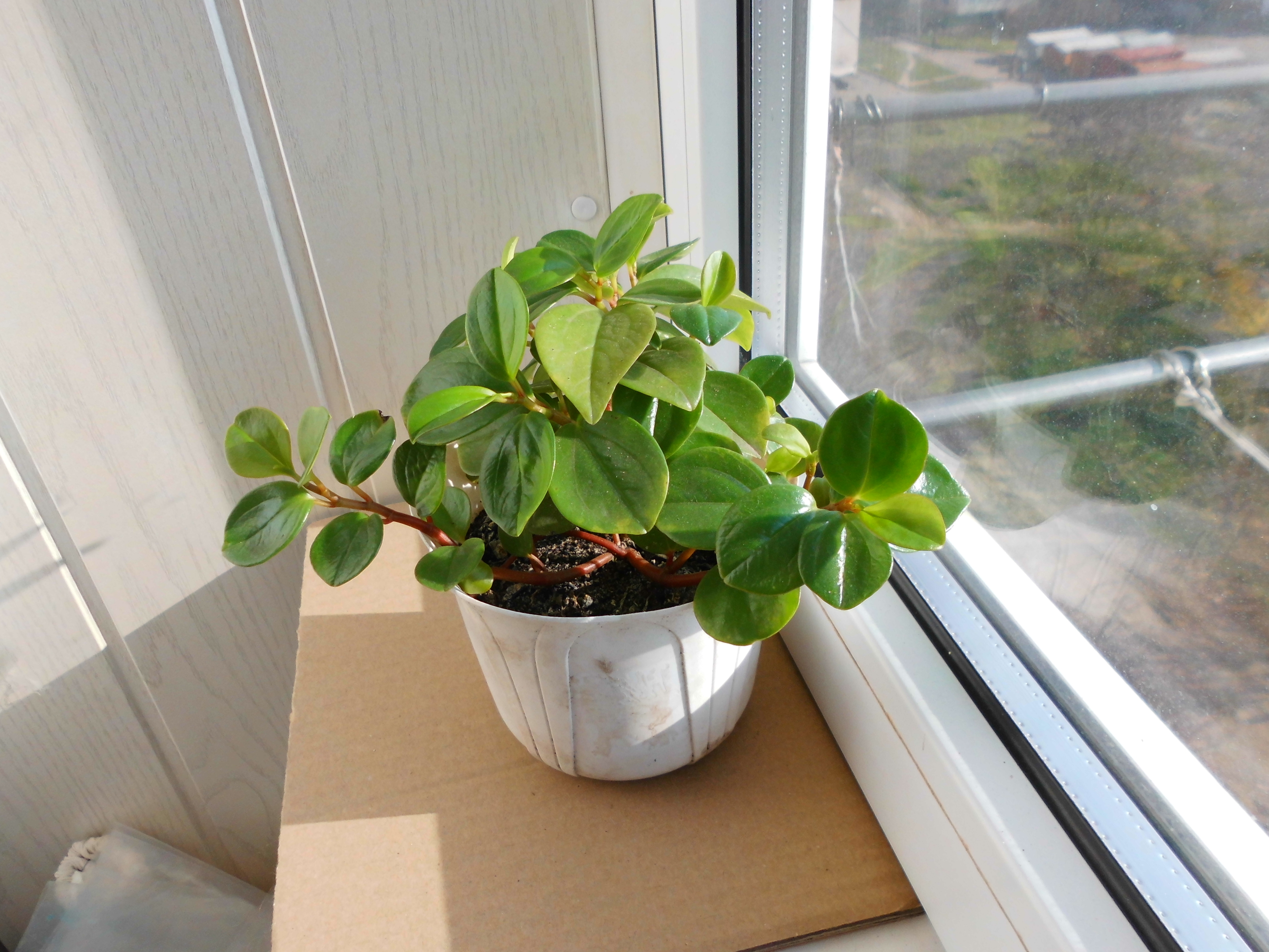

Подарили тут вот такое существо:
Что это за растение?
