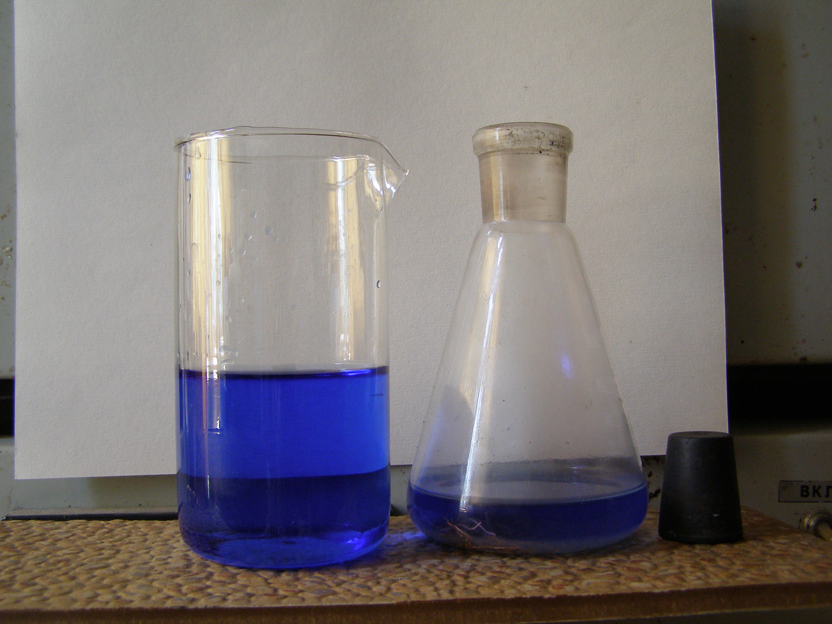

Переоформил:
Реакции с участием воздуха
[Окисление аммиаката меди (I) [Cu(NH3)2]OH кислородом воздуха]
http://chemistry-chemists.com/Video/Cu-NH3.html

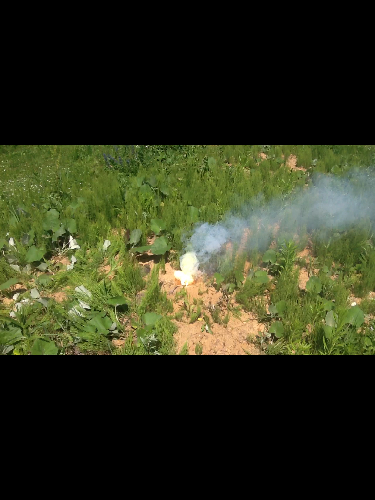

Да меня самого чистота не волнует, для простых опытов и такой замечательно подойдёт (на фото горения смеси цинковых опилок (из этой чушки) с серой, с своеобразным зеленоватым огнём). Тут так поучилось, что у знакомого этих цинковых чушек в гараже просто "до чёрта", ему они не нужны, и он мне их может отдать не очень дорого. Ну я решил часть чушек "пристроить" в хорошие руки. Но нужно разобраться в чистоте, чтобы знать, какую цену ставить.

Реакция цинка с серой. Смеси взято 100 грамм.
File comment: Zn+S
Zn+S.mov [9.63 MiB]
Downloaded 960 times
PostPosted: 29 Jun 2013 03:12
Хорошо получилось! А в каком виде цинк брали? Я несколько раз делал смесь с грубыми опилками, горела она медленно и с треском.
PostPosted: 29 Jun 2013 03:48
Joined: 12 Dec 2011 23:11
Posts: 1500
Цинк ПЦР-1 из Русхима. Очень мелкая пыль.
PostPosted: 29 Jun 2013 05:10
Posts: 69374
Вспышка красиво выглядит в темноте: желтый дым и зеленовато-голубое пламя. Пробовал снять, но моя камера искажает цвета.

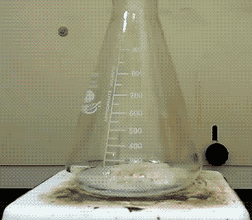

Какое вещество (или смесь) в колбе - сказать затрудняюсь.
PostPosted: 08 Jul 2013 19:49
Очень похоже на смесь нитрата аммония с сахаром, раньше делал, но просто в ложке, и вся "змея" быстро выгорала на воздухе.
