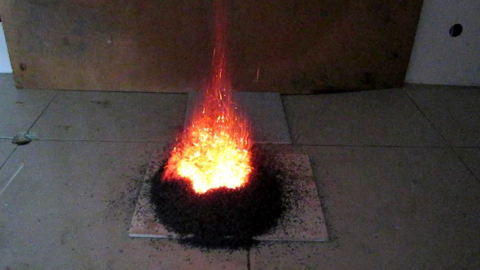

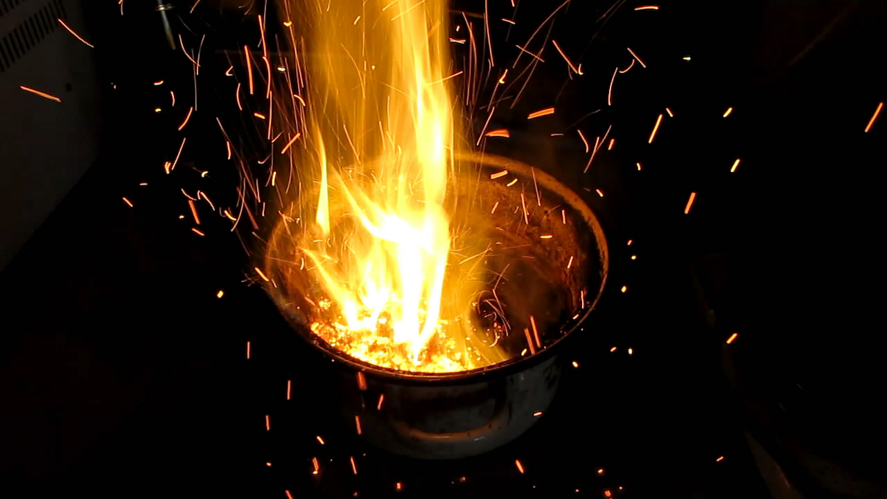

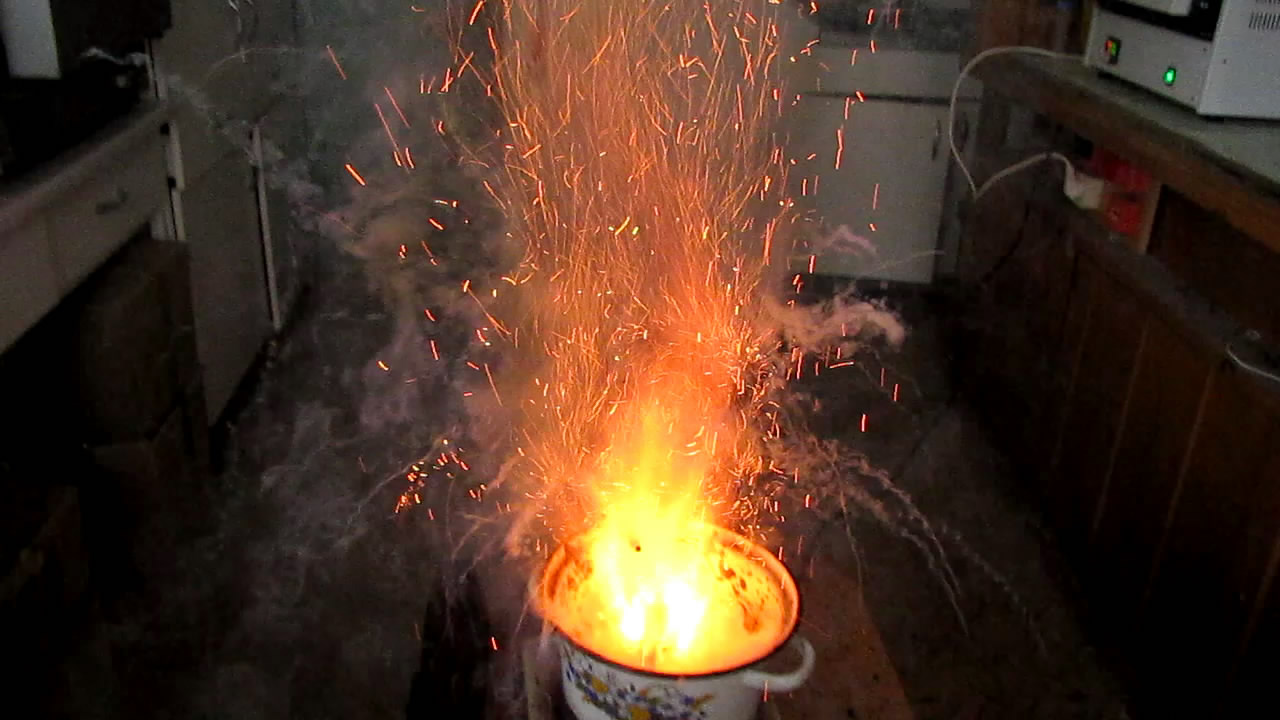

На форуме (и в журнале) есть немало вариантов опыта "Химический вулкан", но пока что не было отдельной темы: думаю, давно пора ее открыть.
Для начала:
Химический вулкан (горение смеси аммиачной селитры и угля)
Химический вулкан: незапланированное извержение (1000 г смеси) - ч.1
http://chemistry-chemists.com/N3_2013/C ... P13-1.html

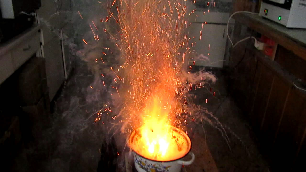

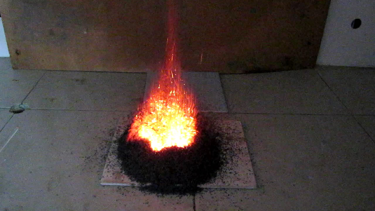

Химический вулкан (758 г смеси) ч.2
http://chemistry-chemists.com/N3_2013/C ... P13-2.html

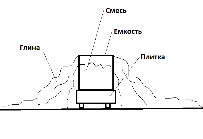

Еще бы слепить из глины конус добавить соответстующий фон и получится настоящий голливудский спецэффект :))
 Post subject: Re: Химические вулканы
PostPosted: 21 Apr 2013 01:47
Posts: 69151
Боюсь в таких условиях плитка может сгореть, т.к. она будет работать в режиме муфеля: придется придумать какой-то другой источник нагрева.

PostPosted: 21 Apr 2013 01:56
Думаю, смесь можно поджечь чем-нибудь пиротехническим - например смесью сахарозы с калиевой селитрой.
В таком случае уголь должен быть тщательно перемолот (как и нитрат аммония) и эти два вещества должны быть хорошо смешаны (как ЧП). Тогда можно будет карамелькой поджигать.

Я не пробовал, но знакомый рассказывал, что смесь аммиачной селитры и сахара без нагрева не горит: чтобы она хоть как-то горела сама, нужен катализатор - бихромат. С углем же будет не лучше, чем с сахаром.
Впрочем, можно нагреть кастрюлю просто на плитке, а когда смесь начнет дымить, быстро вставить кастрюлю в "кратер" вулкана (он же - горка из глины). Для подобных опытов желательно иметь частный дом.

Тонкая смесь аммиачной селитры с углём горит в трубке 40мм очень даже хорошо, но медленно, для фонтанов хорош. Делал такие фонтаны, когда не было ни натриевой ни калиевой селитры. Состав точно не помню (но где-то записан), вроде на 100грамм селитры брал 25грамм ольхового угля.

Канал не делал. Катализатор не добавлял. Зажигал от стопина. И нормально горело.

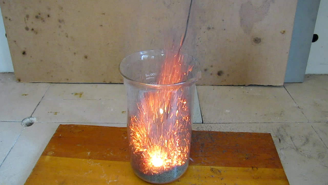

Вулкан в стакане (разложение бихромата аммония)
http://chemistry-chemists.com/N4_2013/C ... P14-1.html

"Вулкан" со "змеями во все стороны" смешивал нитрат аммония (нитрат натрия) с сухим спиртом (уротропином) примерно стехиометрически и добавлял равный объём порошка бихромата аммония - свободно насыпанный состав быстро сгорает с зелёными "змеями-полосами" во все стороны.

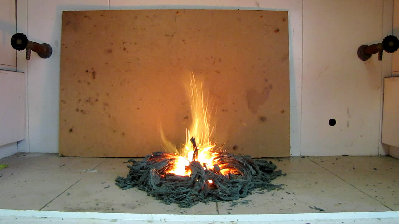

Химический вулкан и каталитическое горение сахара
http://chemistry-chemists.com/N5_2013/C ... P11-1.html
