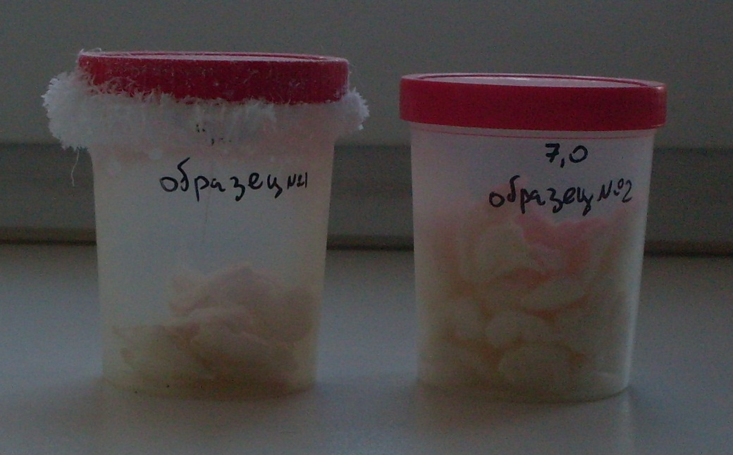

Наглядная иллюстрация того, что в НЦ нужно нейтрализовать кислоты, и стабилизировать! В некоторой поблизости находился кошачий лоток.

то же
Хоть лоток и находился в поблизости, но для котеек образцы не представляли угрозы. Они были скрыты.
Образец № 1 подлежит утилизации, а со вторым пока не придумал, что сделать.

Протестировал пламенем НЦ №1 и НЦ №2. №1 вообще перестал гореть, при открытии баночки явно чувствовался запах NOx-ов. №2 вспыхивал как ни в чём не бывало, даже NOx-ов не было. Вата до нитровании и то горела, в отличие от образца №1.
