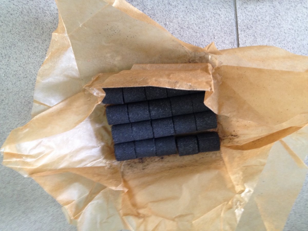

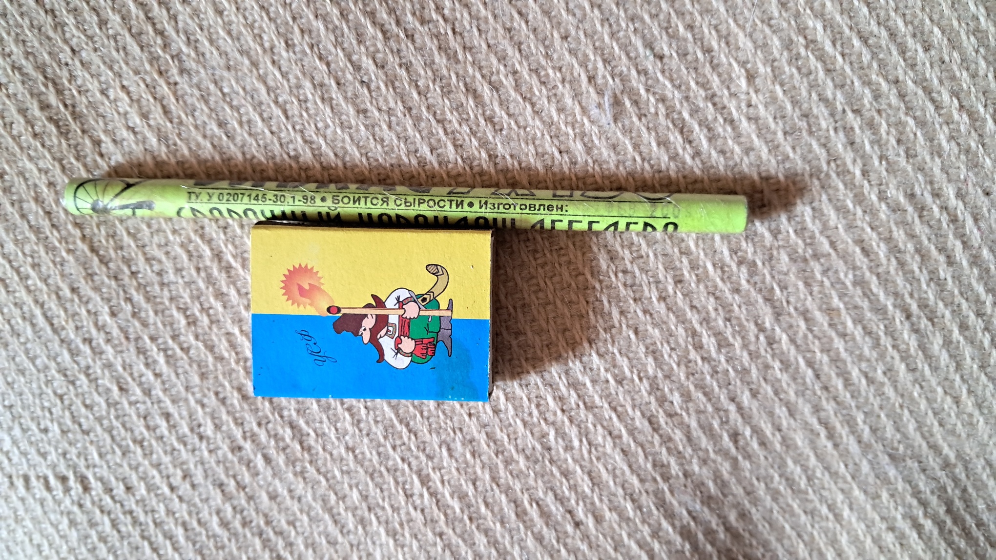

Ці шашки вже в наші часи активно продавали на різних околомілітарних форумах для розпалювання багать й подібних цілей

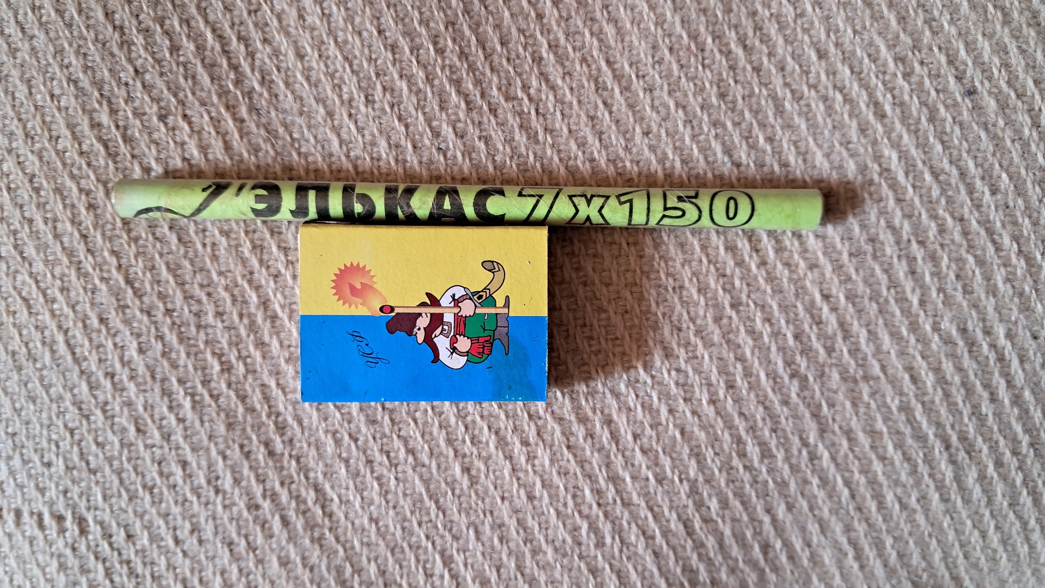

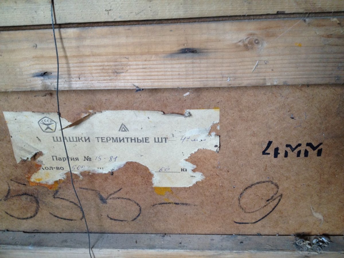

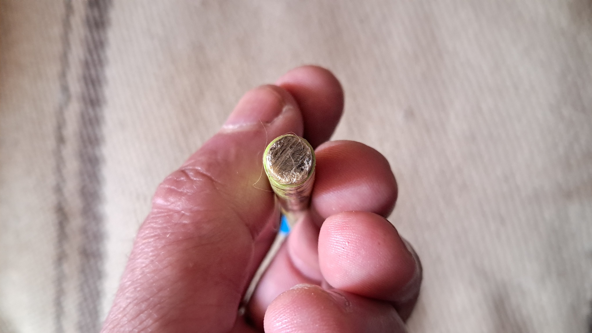

Сфотографировал, оказывается, в сварочном карандаше кроме термита и инициирующей смеси есть также железный сердечник.
Сварочный карандаш Лебедева
Сварочный карандаш Лебедева, также известный как термитный карандаш, представляет собой стержень, состоящий из сердечника и термитной смеси. Сердечник обычно изготовлен из углеродистой стали, а термит – это горючая смесь, состоящая из мелкодисперсных частиц железной окалины и алюминиевого порошка, скрепленных нитроцеллюлозным клеем. В состав термитной смеси также входит затравка из алюминиевых опилок и бертолетовой соли, предназначенная для воспламенения.
Состав сварочного карандаша Лебедева:
Сердечник: Углеродистая сталь.
Термитная смесь:
Мелкодисперсные частицы железной окалины.
Алюминиевый порошок.
Нитроцеллюлозный клей (для связывания компонентов).
Затравка (алюминиевые опилки и бертолетова соль).
