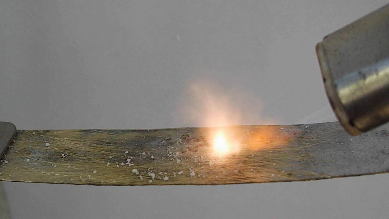

Азид калия и азид бария (получение и разложение)
Barium azide and potassium azide (preparation and decomposition)
Азид калия (получение и разложение) - ч.1
Potassium azide (preparation and decomposition)

Азид бария (получение и разложение)
Barium azide (preparation and decomposition)

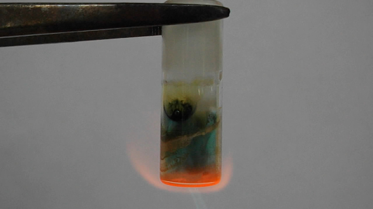

Разложение азида лития
Lithium azide decomposition

 Post subject: Re: Азиды, Азидоводородная кислота
PostPosted: 14 Sep 2016 10:13
Posts: 13604
Из азида магния тоже должен получаться нитрид.
А вот интересно, если азиды натрия и калия разлагать в водороде, получится соответствующий гидрид или амид?
