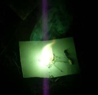

Горение смеси 2,3 г хлората бария моногидрата Ba(ClO3)2*H2O и 0,9 г меламина C3H6N6. Расчёт навесок был взят по уравнению
Ba(ClO3)2*H2O + C3H6N6 => BaCl2 + 4H2O + 3CO + 3N2.

Добавил фрагмент из видео.

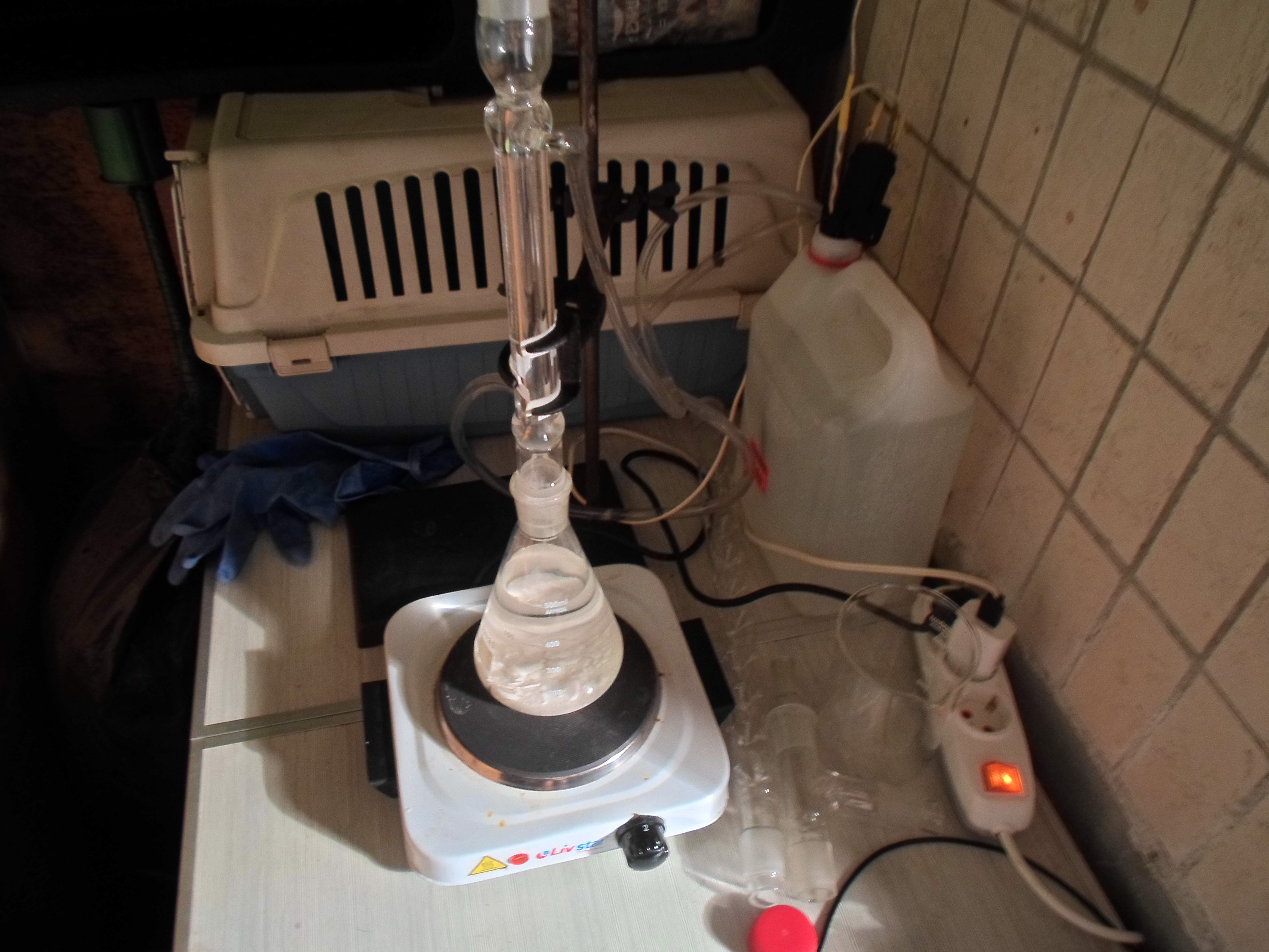

На форуме когда-то показывал видео с хулиганством, но без подробностей.
Решил отписаться, чтобы фотки и опыт не пропадали. :)
Вещество – борный эстер с формулой B(OCH3)3, в англ. сегменте известен как "триметиловый борат":
https://en.wikipedia.org/wiki/Trimethyl_borate
Синтез азеотропа с метанолом из американского журнала JACS:
b.p. 54° at 750 mm., 75.5% methyl borate by weight.
(1) From Methanol and Boric Oxide or Boric Acid.
Four moles of methanol was placed in a 5 L 3-neck round-bottom flask fitted with a mercury sealed stirrer and a reflux condenser, the use of which was adequate because no attempt was made to separate the small excess of methanol from the azeotrope. Through the third neck, one mole of anhydrous boric oxide (99.5% purity) was introduced in small quantities at such a rate that the mixture refluxed gently. The reaction mixture was heated for an hour following completion of the addition. The reflux condenser was converted to a downward condenser and the material distilling up to 70° was collected in a flask protected from atmospheric moisture. The yield was essentially quantitative according to the equation B2O3 + 4CH3OH > [B(OCH3)3.CH3OH] + H3BO3. [3:1 mole ratio, 71.6% yield, 3.5:1, 89.9%, 4:1, 99.4%, 5:1, 100%.]
Для борной кислоты, которая у меня была – нашел вот такую формулу: 3CH3OH + H3BO3 ↔ B(OCH3)3 + 3H2O.

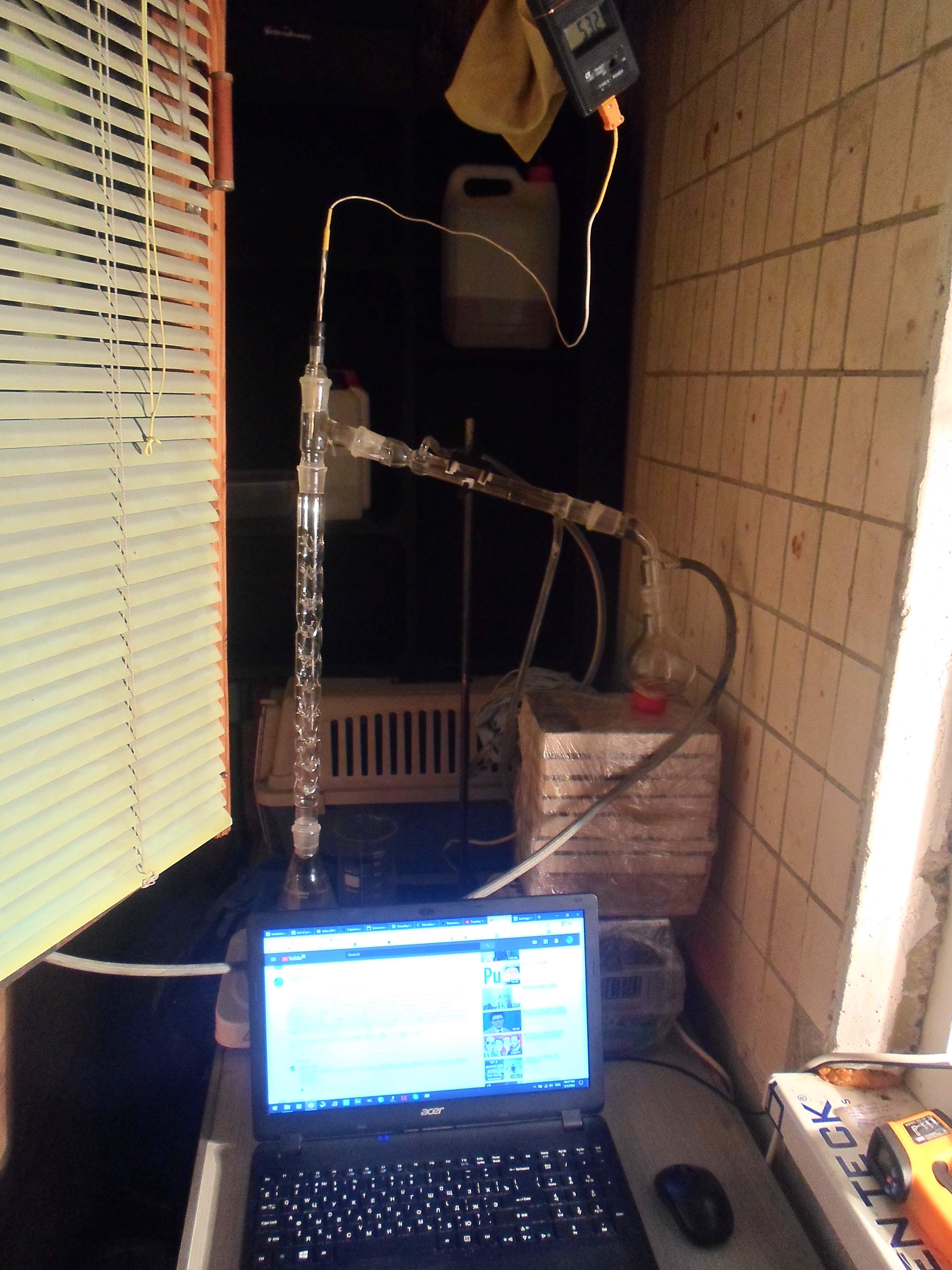

Готовится азеотроп очень просто, в коническую колбу засыпается борная кислота и заливается избыток метанола.
Во многих источниках ещё рекомендуется добавить несколько капель серной кислоты(я не добавлял).
После это дело кипятится с обратным холодильником в течении 2-3 часов, лучше ещё дольше:
После присоединяется дефлегматор, и нисходящим холодильником собирается всё вплоть до 70°С.
Так как парами метанола явно дышать не полезно – всё это делал на балконе, пары метанола и борного эстера выводились шлангом с вакуумного аллонжа в окно на улицу:

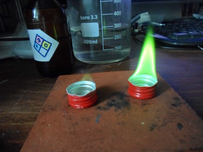

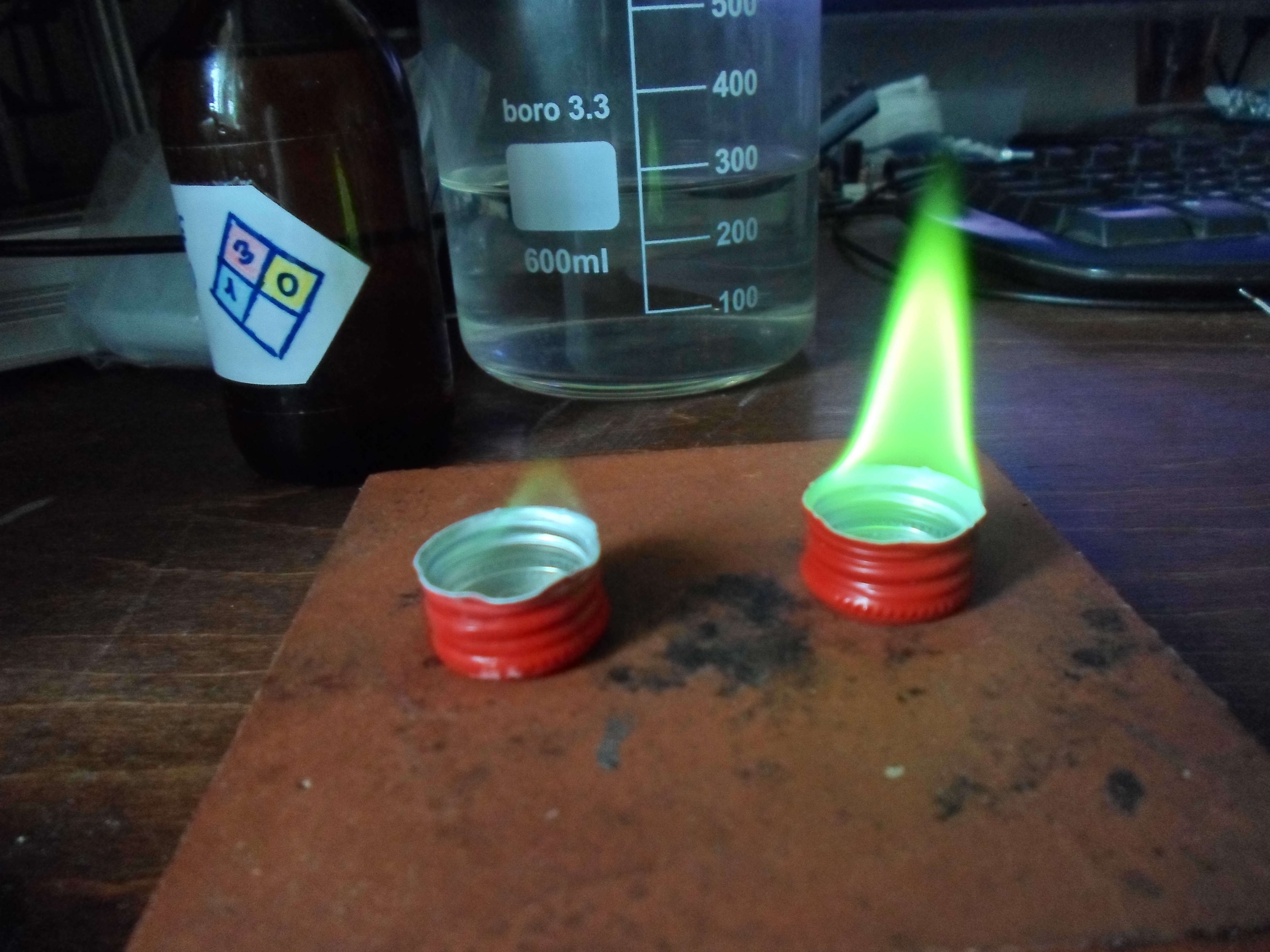

Я собрал низкокипящую фракцию до 55°С, и метиловую до 70°С. На фото плохо видно, но низкокипящая(слева) горит более ярким зелёным пламенем:
Выше 70°С вещество можно не перегонять, т.к. это остатки метанола в воде. Фракция от 70°С почти не горит:

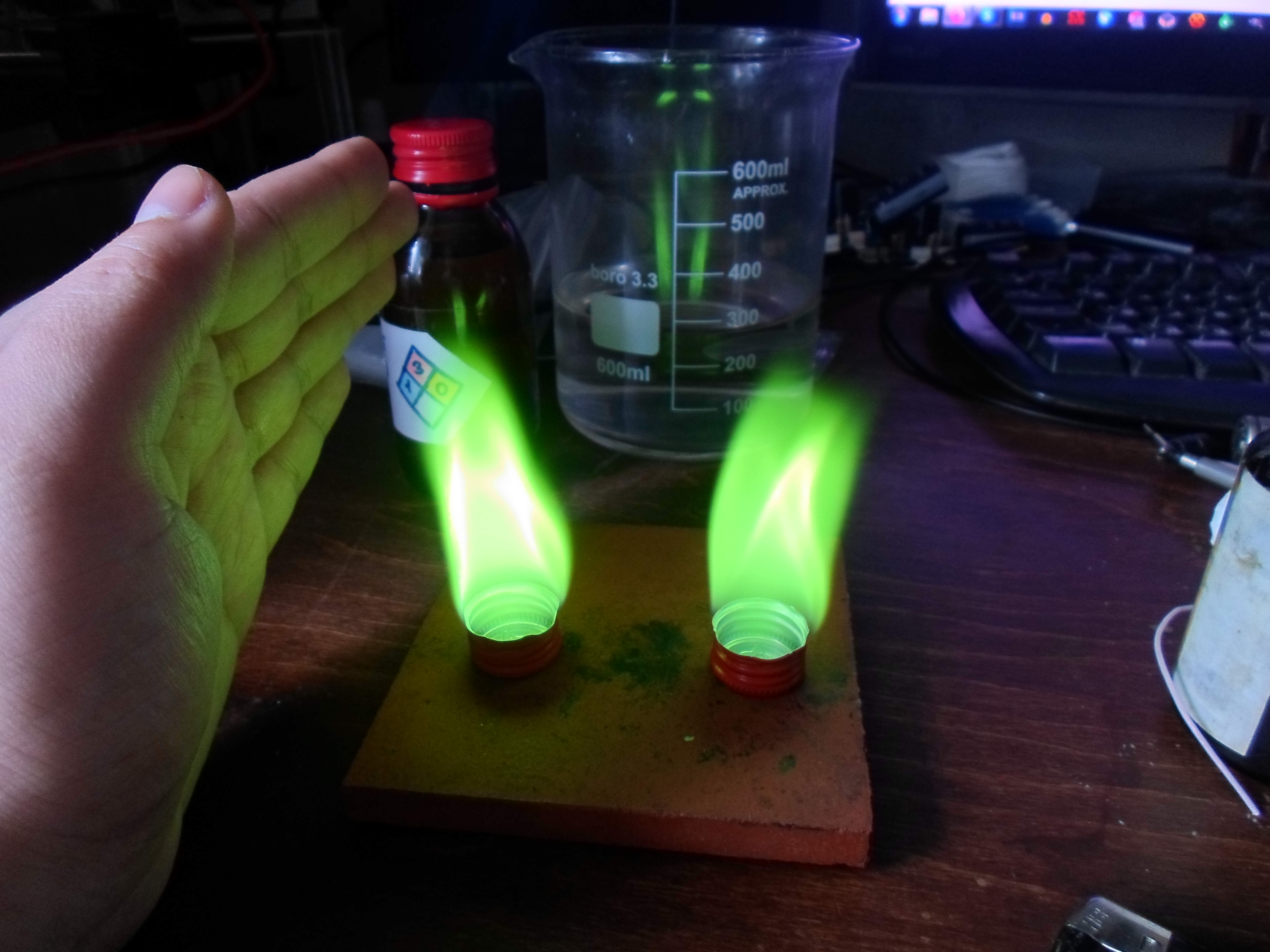

В заключение хочу сказать, что даже просто высыпав ложку борной кислоты в метанол – тот будет гореть зеленоватым пламенем, и весь вышеописанный геммор может показаться излишним. :ap:
Однако, если дать двум веществам прореагировать с обратным холодильником и после отделить азеотроп эстера дистилляцией – горит он значительно более упечатляюще.
Да, штука летучая, опыт показал что хорошо хранится в автоклавируемой склянке.
Так же, просто в пищевой PET-бутылке.
Из колб, закрытых пришлифованной стеклянной пробкой, или резиновой – метил-борат убегает, оставляя белые потёки снаружи тары. :)

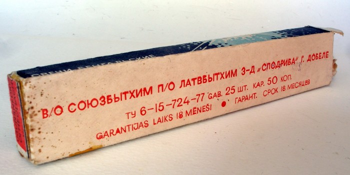

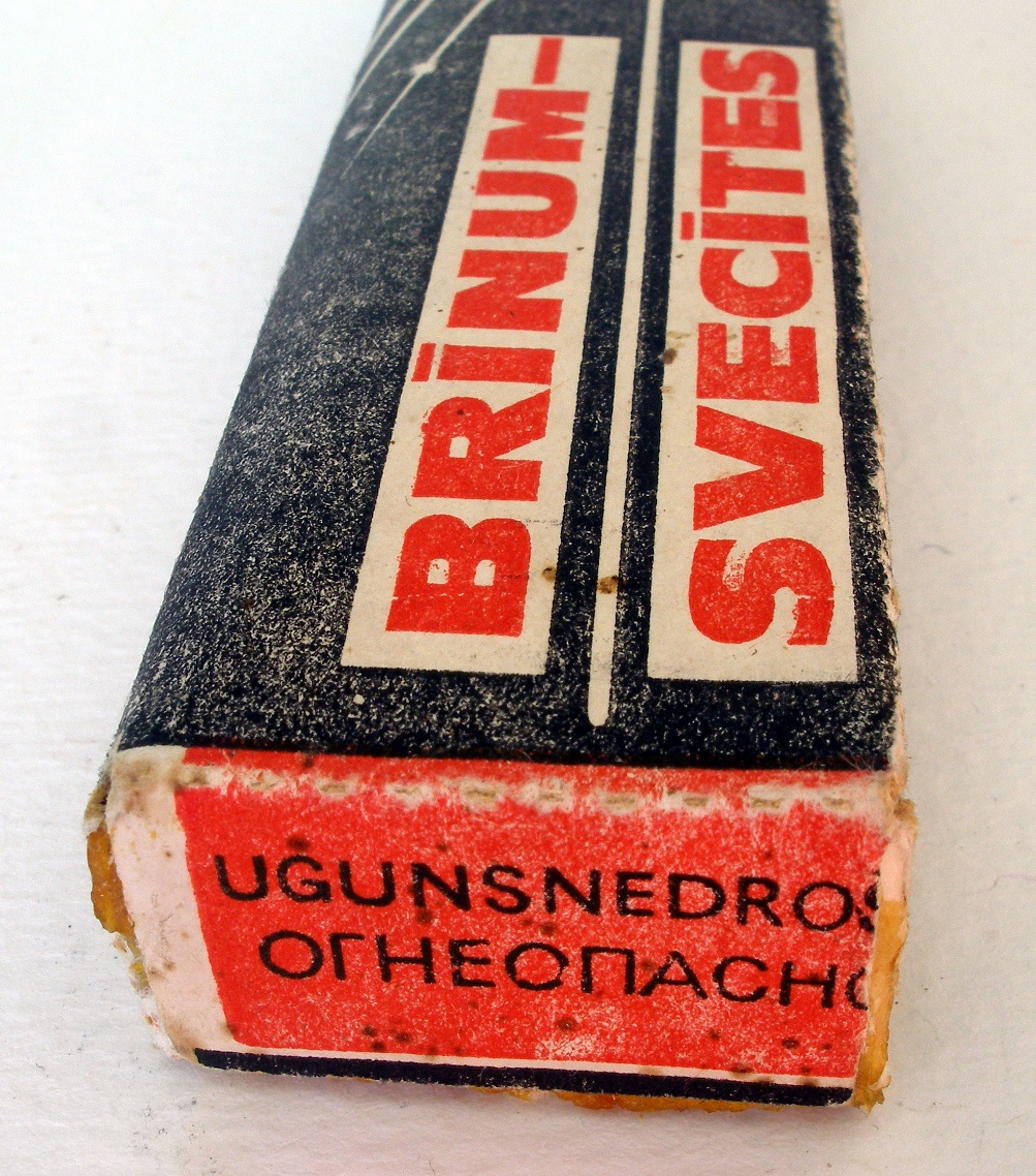

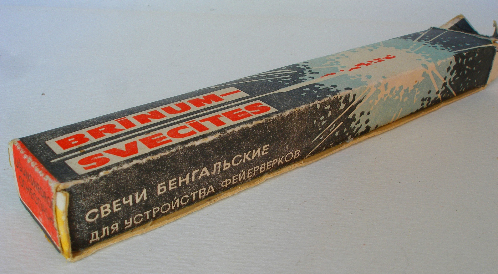

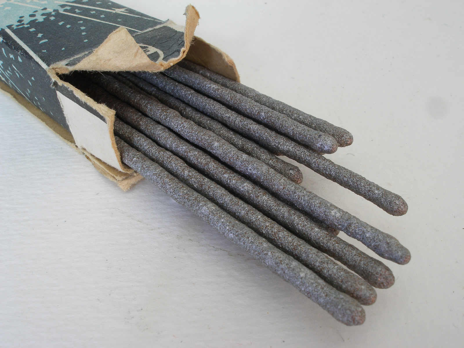

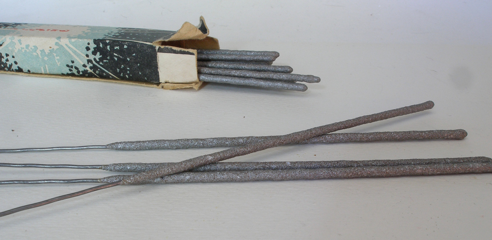

Похоже на старые советские бенгальские огни, только те были без воспламенителя на конце. И зажечь их от спички было нереально трудно. После сгорания смеси проволока еще долго была раскалена и представляла немалую опасность при неосторожном обращении. Я пожег так письменный стол и сам пару раз обжигался.
Нашел фото. Где-то и сами изделия должны валяться. Насколько помню, зажечь не было трудно.

Те советские бенгальские огни, которые я встречал в детстве, действительно загорались тяжело. Кроме неприятностей с проволокой, иногда отваливались куски горящего состава.
 Post subject: Re: «Бенгальские огни» (составы цветного огня)
PostPosted: 03 Jul 2021 23:38
Помню, помню. Еще первоклассником грел такой в пламени газовой конфорки несколько минут. Внезапно, неплохая такая вспышка и интенсивное искрение. Испугался, выронил. Прожег новый коврик около газовой плиты. Получил подзатыльник. Видимо из-за этого пиротехнике вообще не симпатизирую.

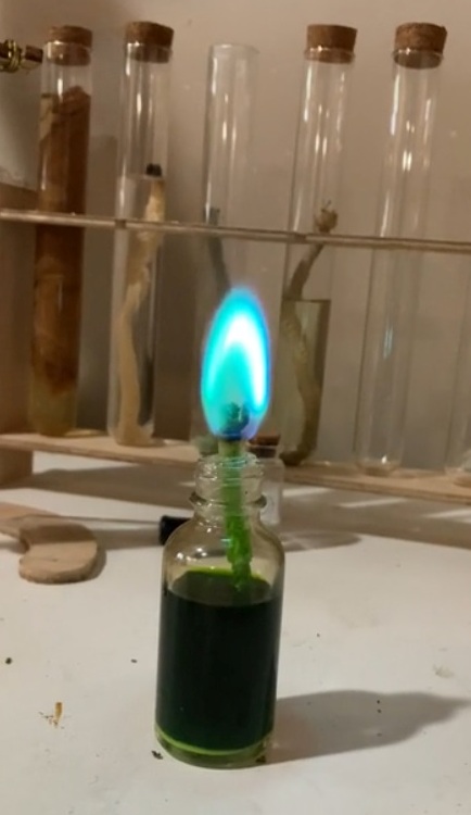

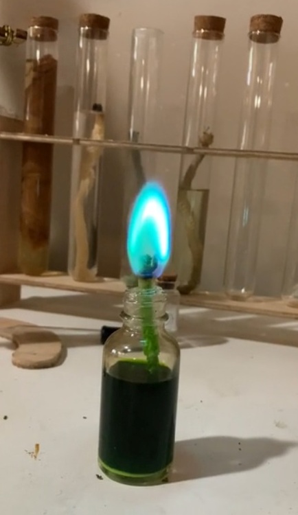

Хотел сделать что-нибудь веселое на Хэллоуин, поэтому сделал жуткую спиртовую лампу. Я читал об этой лампе в книге Майкла Фарадея. он использовал хлорид меди II, растворенный в этаноле, чтобы помочь студентам увидеть пламя его спиртовой лампы на демонстрациях. Я сделал хлорид меди в результате реакции двойного замещения между сульфатом меди и хлоридом кальция. Горит в диапазоне цветов от этого жутко-синего до зеленого полярного сияния.
wanted to do something fun for halloween so i made an eerie spirit lamp. i read about this lamp in a book by michael faraday. he used copper II chloride dissolved in ethanol to help is students see his spirit lamp's flame in demonstrations. i made the copper chloride in a double displacement reaction between copper sulfate and calcium chloride. if anyone wants to see a video of making it id love to share :) it burns a range of colors between this eerie blue to an aurora green.
https://www.reddit.com/r/chemistry/comments/qjtlb3/cucl2_spirit_lamp_for_halloween/
