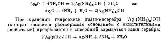

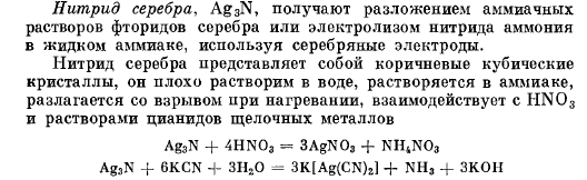

Заглянул во второй том Рипана-Четяну
Получается скорее всего "бертолетово серебро" это имид.

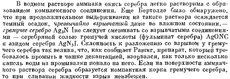

Реми Курс неорганической химии 2 т.
Так что оказывается допускается название гремучего серебра, не только для фульмината :)
Вероятно чувствительность зависит от величины кристаллов? Sneg.EXE не сталкивались ли Вы с подобной сверхчувствительностью влажного осадка "бертолетова серебра"?

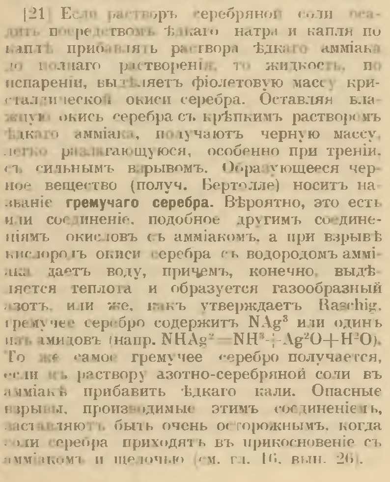

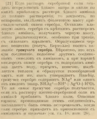

Менделеев Основы химии
Видимо, Рашиг упоминаемый Реми и Raschig у Менделеева это один тот же исследователь.

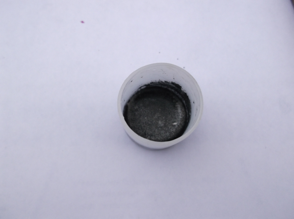

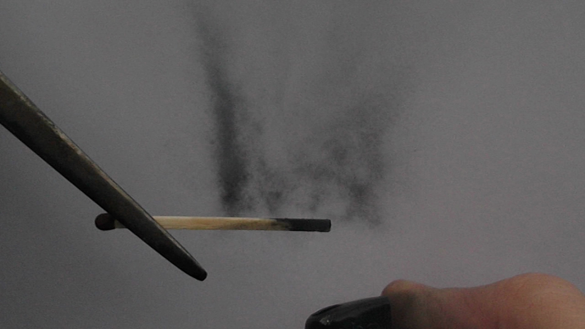

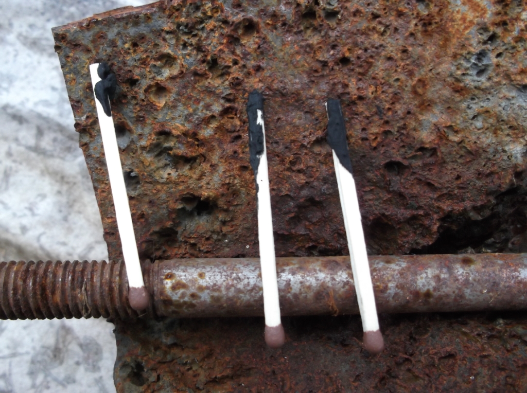

Попробовал сегодня получить немного этого вещества. Вначале провёл пробный опыт, т.к. получился взрывчатый чёрный осадок, решил сделать ещё и заснять.
В качестве реакционной емкости был обрезанный пэт пузырёк от нафтизина. Из предосторожности "стаканчик" держал длинным пинцетом. Разумеется необходимы защитные очки. К небольшому количеству нитрата серебра (не взвешивал, по объёму небольшая "щепотка") понемногу прилил пипеткой водного аммиака, периодически встряхивая, до полного растворения. Потом бросал одну за одной (пока не прекратилось выделение аммиака) чешуйки едкого кали, периодически встряхивая. Образуется чёрный осадок (взвесь) и при растворении щёлочи заметно выделение газа.

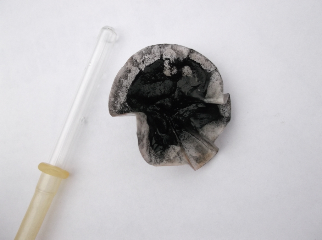

Затем отфильтровал взвесь через бумажный фильтр на небольшой пэт воронке, промыл водой, спиртом.

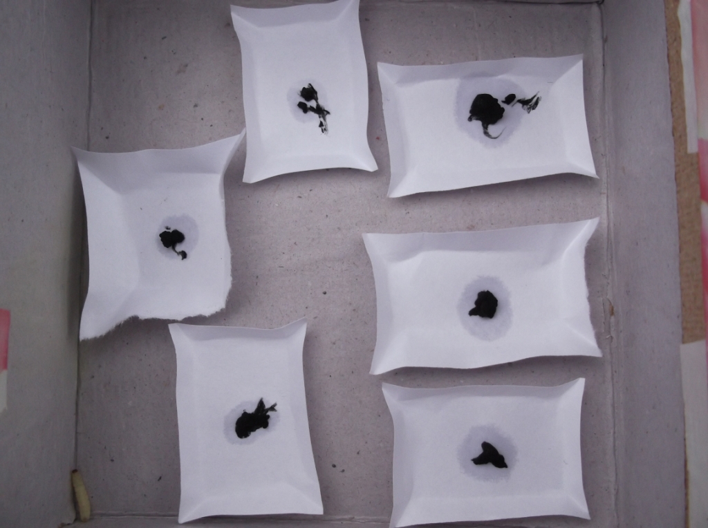

Влажную кашицу "бертолетова серебра" спичкой перенёс на небольшие бумажки.
Как оказалось нитрата серебра можно было взять и меньше.
Делал всё на открытом воздухе, т.к. использовался аммиак, температура воздуха была +1 C. Сохнет кашица, даже промытая спиртом, медленно. Однако взрывает и в слегка влажном виде при прикосновении пламени или тлеющей лучины. Звук небольших крупинок похож на треск, кусочки побольше довольно громко "стреляют". После взрыва близлежащие поверхности покрываются чёрным налётом серебра. Во влажном виде при перенесении с фильтра спичкой взрыва не наблюдалось. Даже подсохшее б.с. допускало прикосновение и пересыпание с бумажки. Явно не йодистый азот. Возможно продукт может иметь разную чувствительность из-за неоднородного состава.
Высыхание в моих опытах не всегда было полным. При трении пинцетом по бумаге с небольшим количеством подсохшего б.с. взрывало.

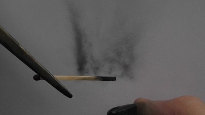

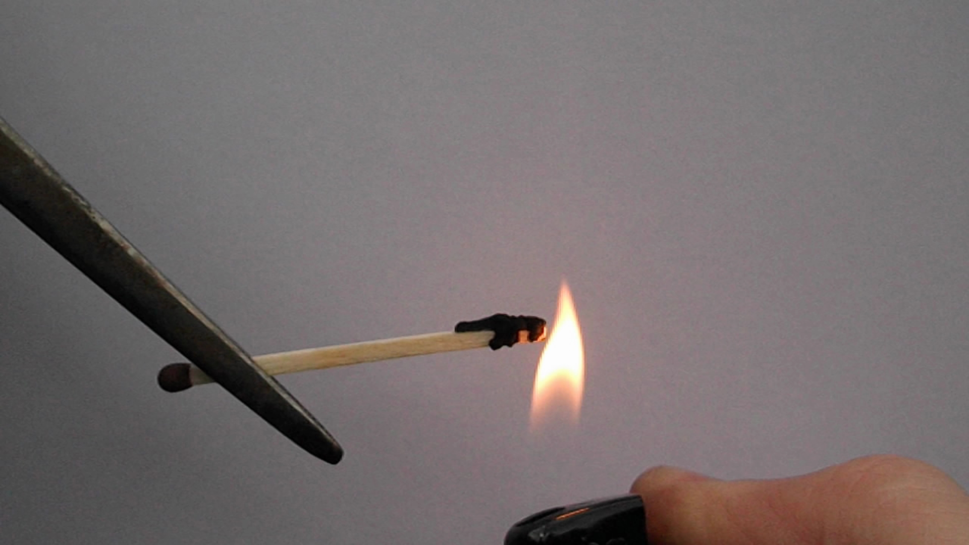

Спичка с б.с. (проба пламенем)
1.avi [2.23 MiB]
Downloaded 1162 times

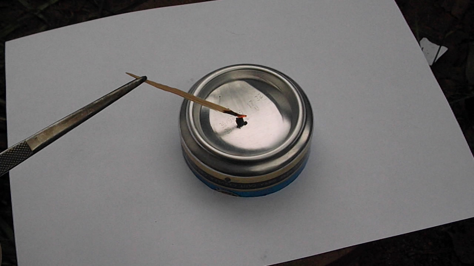

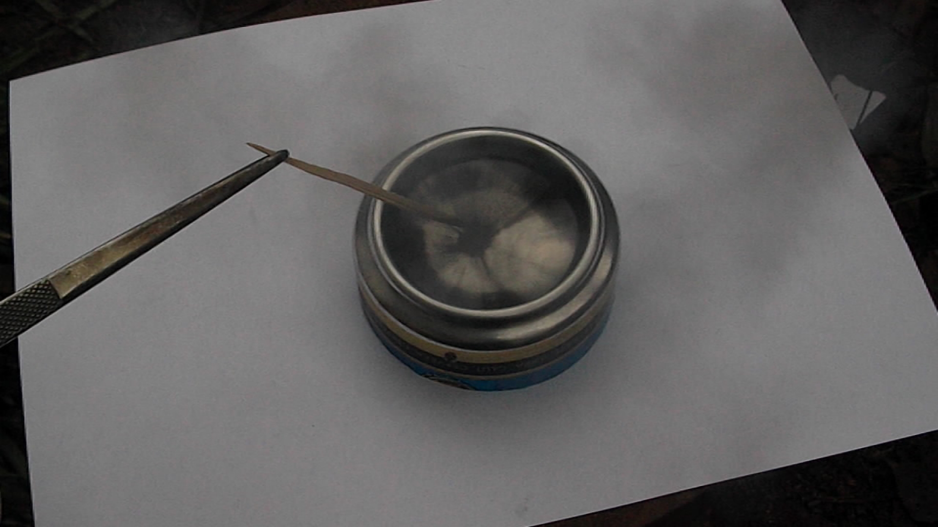

Комочек побольше (с горошину) на дне алюминиевой банки взорвал прикосновением тлеющей лучины. Банку не пробило. К сожалению дубль два с увеличенным количеством б.с. (в 2-2,5 раза) не удался. Порывом ветра опрокинуло банку и б.с. рассыпалось по земле.

Последний кусочек б.с. со спичечную головку взорвал на листе ксероксной бумаги. Бумагу разумеется пробивает взрывом.
3.avi [3.2 MiB]
Downloaded 1157 times
Вспышки при взрывах визуально (и на видео) не заметно. Звук на видео получается тише из-за быстроты процесса.

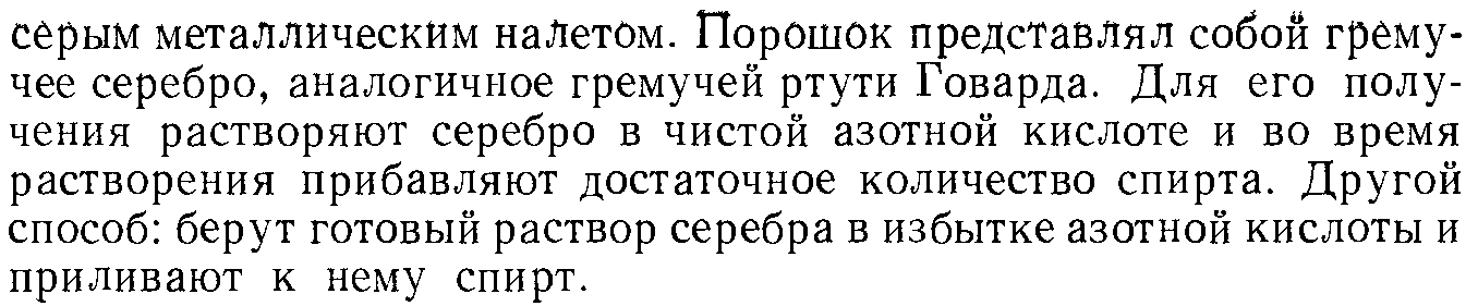

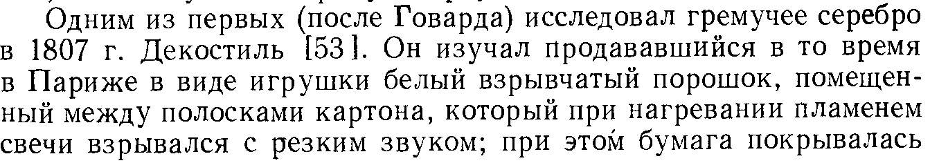

Действительно сравнимо с бертафосом, но вероятно всё же чувствительнее него. Я и не говорю что одинаково по чувствительности с йодистым азотом.

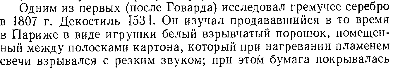

"Митральезы" получатся. А не помните где это описание встречали? У Багала я встречал упоминание о другой игрушке с фульминатом серебра.
Со спичкой
и так было ясно, что взорвётся при ударе, но это после полного высыхания. Дожидаться до полного высыхания было долго. Спички я "взрывал" пламенем. На пол кстати кидать не рекомендуется - при взрыве на близлежащих предметах остаются чёрные пятна серебра.

Да хотя бы у Солодовникова В.М. ("Изготовление фейерверков") говорится:
