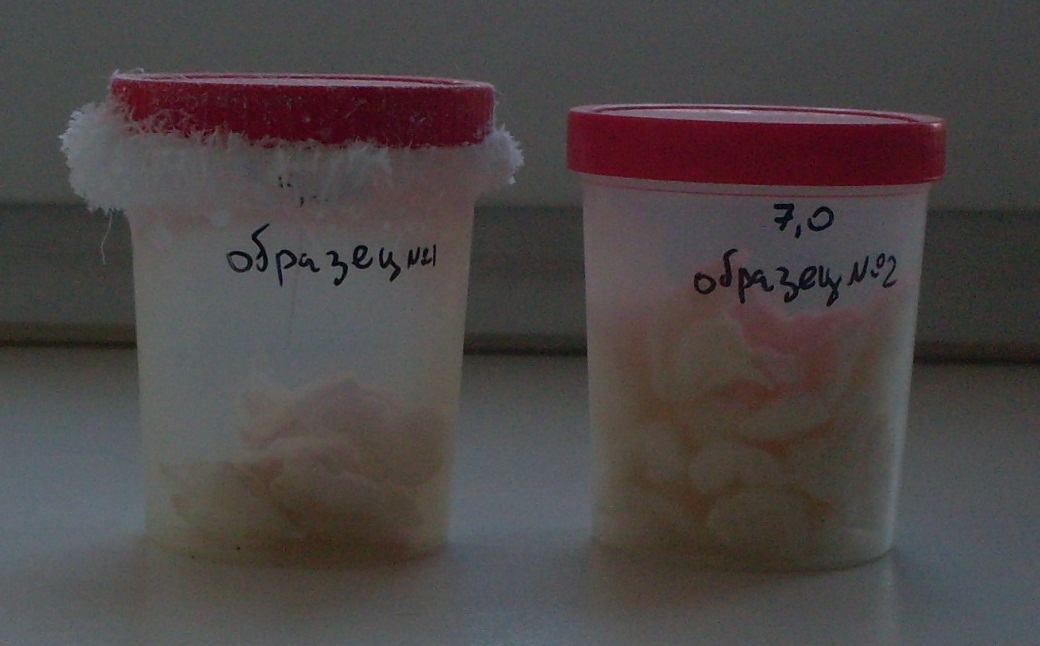

Наглядная иллюстрация того, что в НЦ нужно нейтрализовать кислоты, и стабилизировать! В некоторой поблизости находился кошачий лоток.

то же
Хоть лоток и находился в поблизости, но для котеек образцы не представляли угрозы. Они были скрыты.
Образец № 1 подлежит утилизации, а со вторым пока не придумал, что сделать.
 Post subject: Re: Пироксилин (Нитроцеллюлоза; Нитроклетчатка)
PostPosted: 30 Mar 2025 19:41
Joined: 05 Nov 2015 13:31
Posts: 388
Location: самарская обл.
Протестировал пламенем НЦ №1 и НЦ №2. №1 вообще перестал гореть, при открытии баночки явно чувствовался запах NOx-ов. №2 вспыхивал как ни в чём не бывало, даже NOx-ов не было. Вата до нитровании и то горела, в отличие от образца №1.

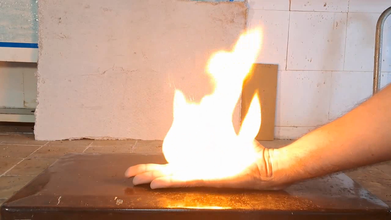

Нитробумага.mp4 [7.06 MiB]
Downloaded 361 times
PostPosted: 12 Jul 2026 19:38
Posts: 69175
Насчет десерта, скрытого слоем нитрованной бумаги (видео выше) - не рекомендовал бы я его есть после того, как официант эффектно сжег эту бумагу - продукты неполного сгорания нитроцеллюлозы не совсем безобидны.
