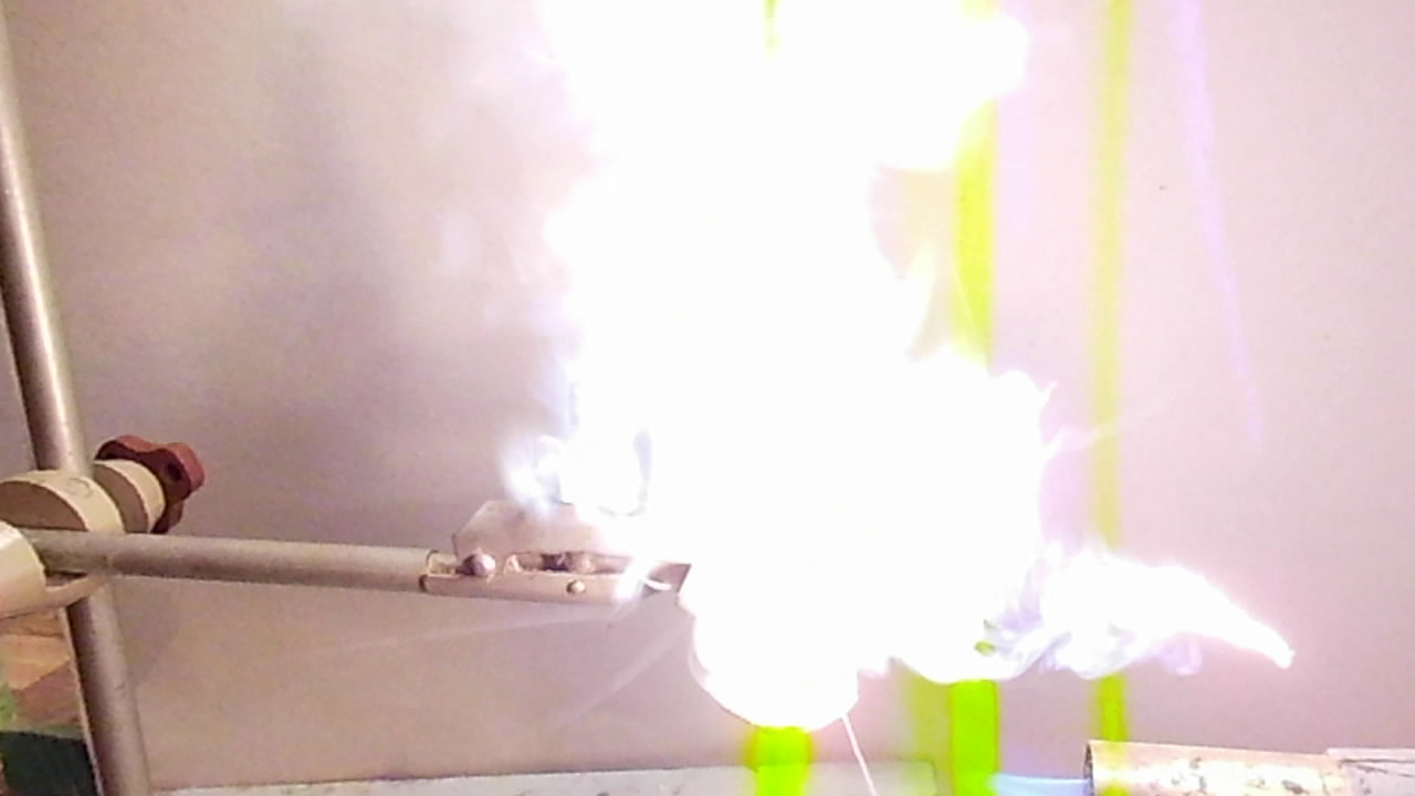

Сравнил горение пикриновой кислоты из фенола, и окислившегося фенола (фенол один и тат же, только с одной порцией я не очень торопился, и попутно делал другие дела, поэтому он успел частично окислиться и расплыться). Первое видео - 1 грамм хорошей пикриновой кислоты. Второе - 0,7 грамма пикринки из окислившегося фенола.

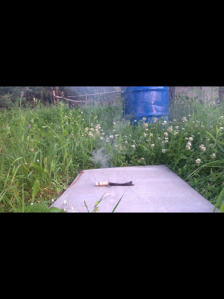

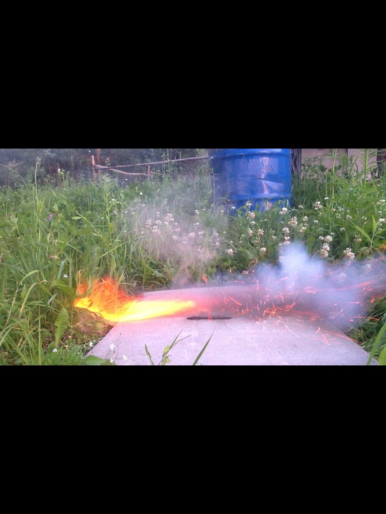

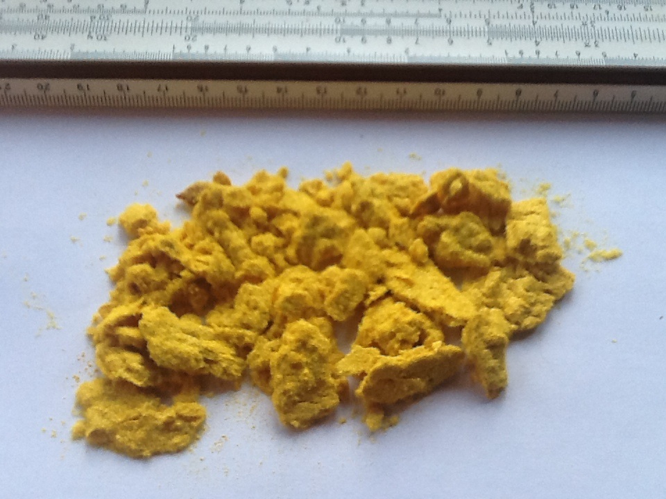

Получил пократ калия из 5грамм пикриновой кислоты и 7грамм поташа. Кислоту высыпал в 1л кипящей воды, помешивал до растворения, и маленькими порциями высыпал в воду поташ. Охладил до комнатной температуры, отфильтровал жёлтый осадок (в виде очень мелких иголок), на промывку потратил 250мл воды (последние 50мл - дистиллированной).
Отвесил 0,7грамма пикрата калия и 0,3грамма нитрата калия, аккуратно перемешал. Проверил смесь на чувствительность (между металлическими поверхностями), чувствительность, примерно, раза в четыре - пять меньше, чем у ГМТД. Спокойно запрессовал смесь в бумажную гильзу (внутренний диаметр = 9мм) с очень толстыми стенками, один конец гильзы был прочно (и герметично) перетянут верёвкой.
Но свиста не было, смесь быстро сгорела просто с своеобразным шипением. Образовалось БОЛЬШОЕ "облако" дыма, дышать которым однозначно не следует (в виду продуктов реакции).
Вероятно, надо более серьёзно подходить к изготовлению гильзы?

Для того чтобы свисток на пикрате заработал нужно корпус по длиннее, а главное по плотнее запрессовать чуть влажную смесь, после высыхания свисток готов.
