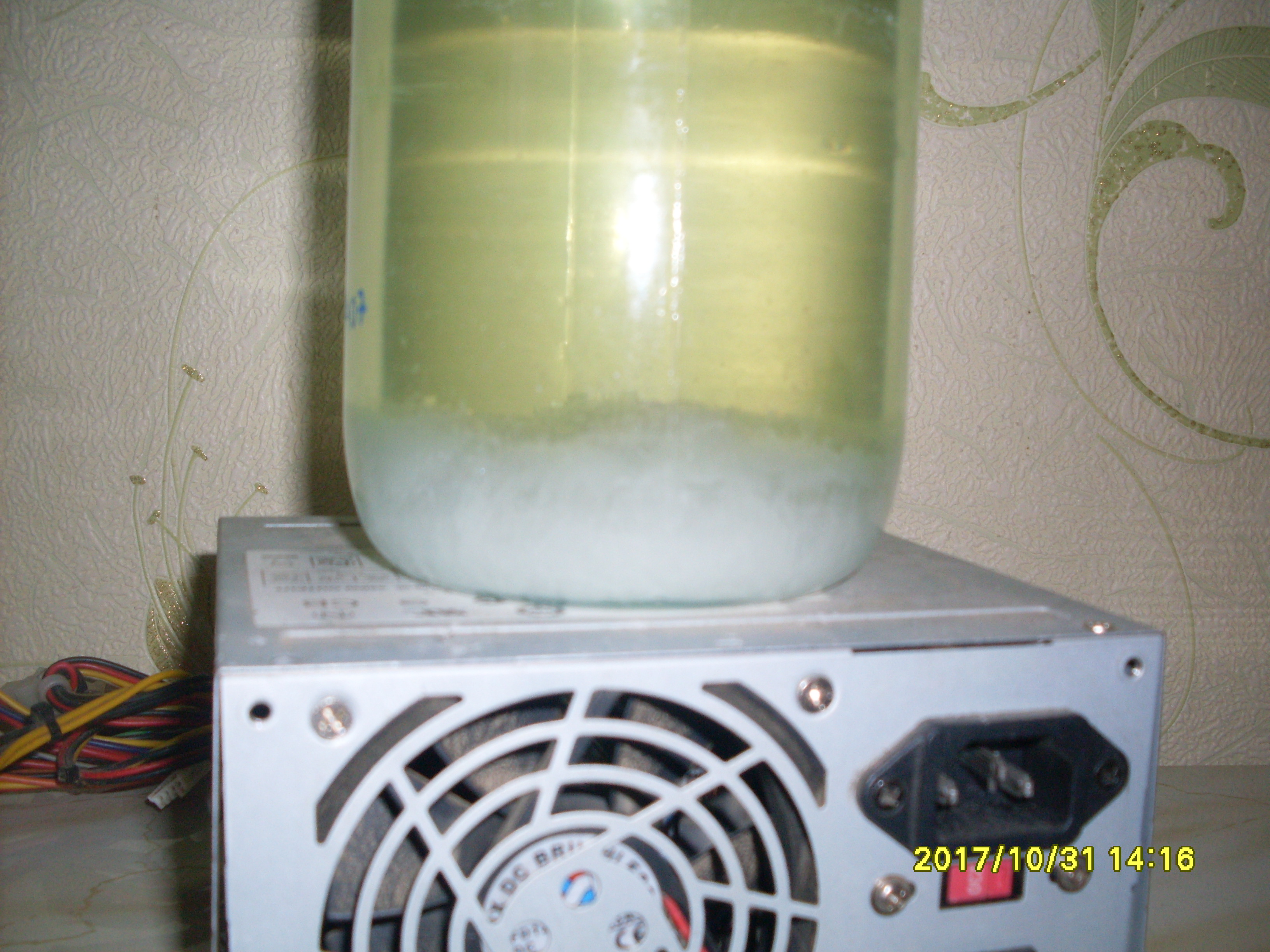

Получение хлората натрия (попытка №2).
Исходник: эвтонический р-р хлорида и хлората натрия массой
m(ЭВТ-25)=4105 г.
Состав:
C(NaCl)=11.9 %,
C(NaClO3)=35.0 %.
Шаг 1. Сначала надо выпарить из этого р-ра 31.5 % воды. Получится кристаллическая каша, состоящая из кристаллов NaCl и эвтонического р-ра, который имеет вероятный состав:
C(NaCl)=4.7 %,
C(NaClO3)=58.9 %.
Выпаривание лучше проводить в какой-нибудь чашке или миске при непрерывном помешивании.

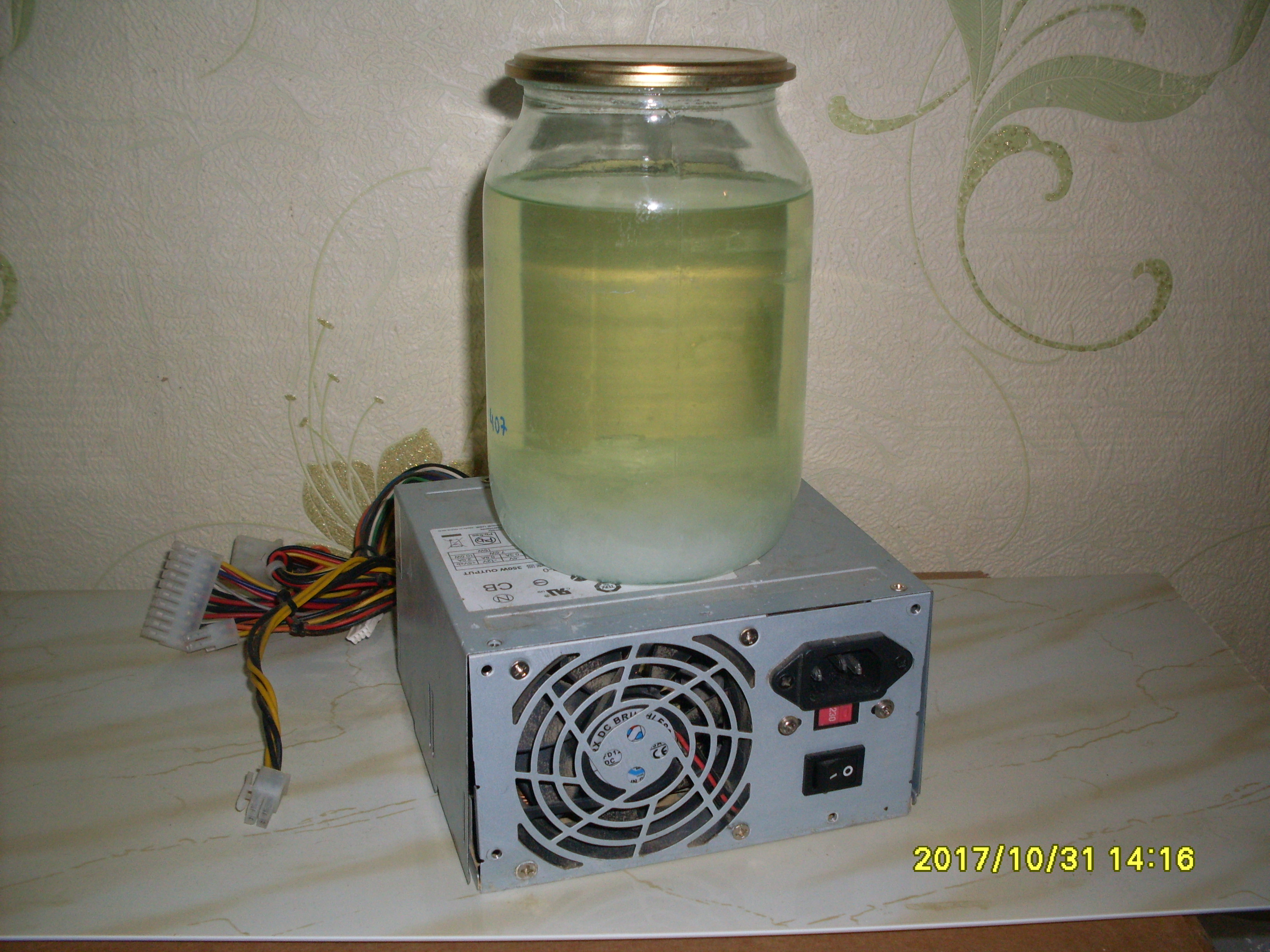

Шаг 2. Пока эта кристаллическая пульпа ещё горячая, надо её немедля перенести в заранее отогретую банку. При этом кристаллы надо отчерпнуть ложкой, а надосадочную жидкость откачать при помощи шланга, который предварительно наполняется кипятком.
Шаг 3. Тут же переносим банку в кипящую водяную баню, и выдерживаем в ней до тех пор, пока осадок поваренной соли не перестанет опускаться. В моём случае это длилось 7 часов, хотя можно было и через 1 час её вытащить.
Шаг 4. Отсифониваем надосадочную жидкость в др. банку, выдерживаем некоторое время в кипящей водяной бане, выключаем плитку, и оставляем остывать прямо в бане... В моём случае масса надосадочной жидкости получилась:
m(ЭВТ-90)=1356 г.

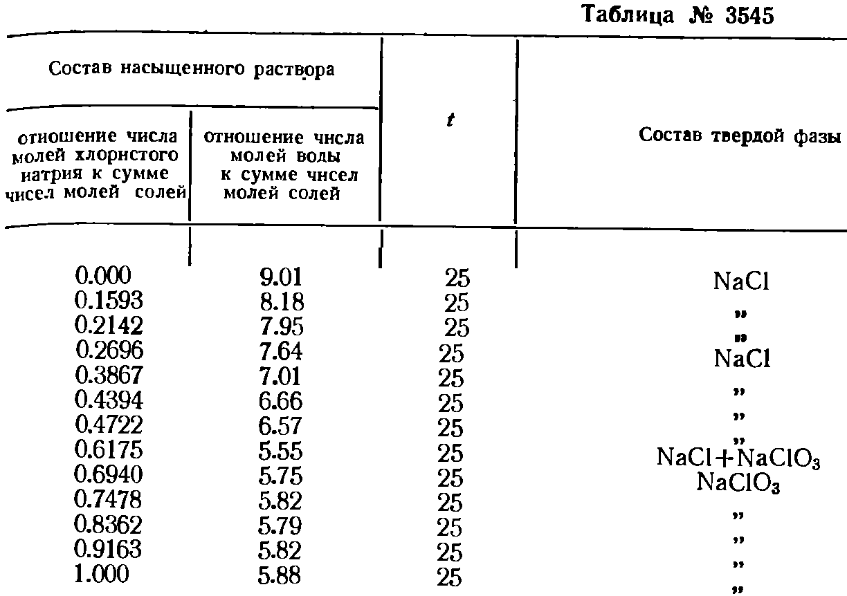

Этот состав был взят из справочника по растворимости тройных и многокомпонентных систем, образованных неорганическими веществами. Правда, там не было данных при 90 °C, пришлось вычислить при помощи интерполяции.
После охлаждения до 25 °C кристаллизуется NaClO3 массой:
m(NaClO3) = x г,
и образуется раствор массой
m25 = (1356 - x) г
следующего состава:
C25(NaCl) = 6.8 %,
C25(NaClO3) = 41.0 %.

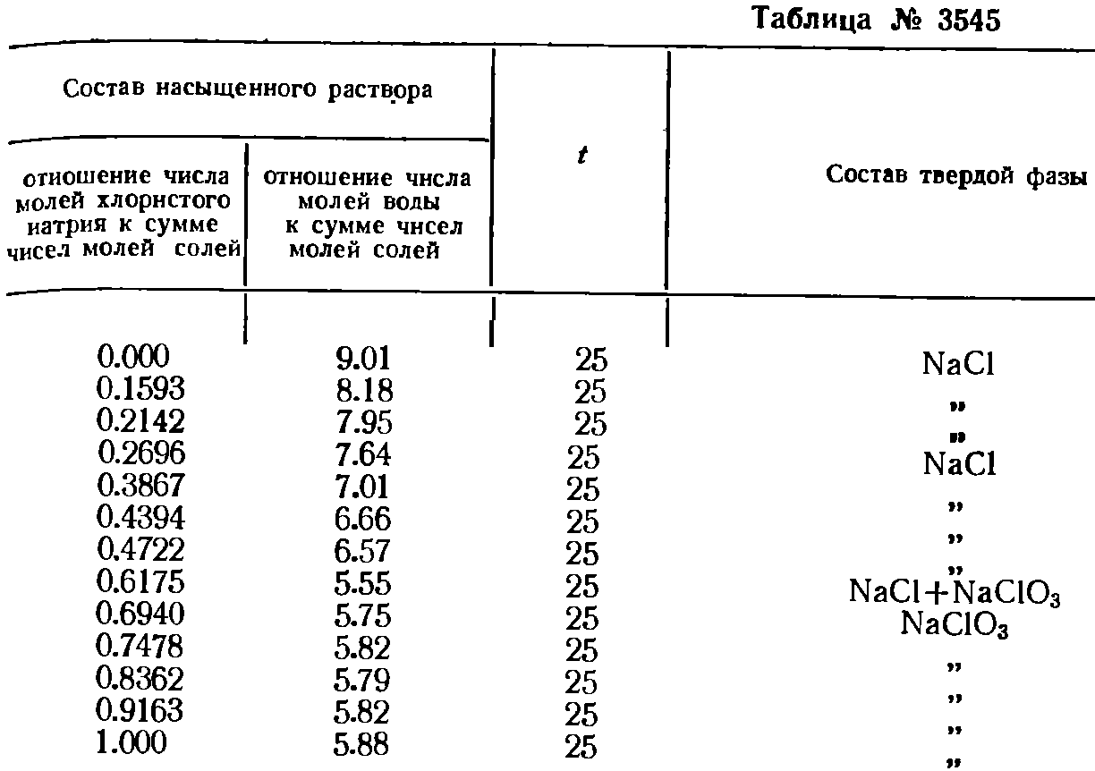

Каким образом вычислен такой состав? Это объяснить будет довольно сложно. Воспользовался таблицей следующей:
Кстати, там опечатка.
Составляя мат. баланс по NaClO3, получаем:
m90*C90(NaClO3)/100 = x + (m90 - x)*C25(NaClO3)/100
Подставляя известные данные и немного упрощая выражение, получаем:
1356*0.589 = x + (1356 - x)*0.410,
откуда и получается
m(NaClO3) = 411 г.

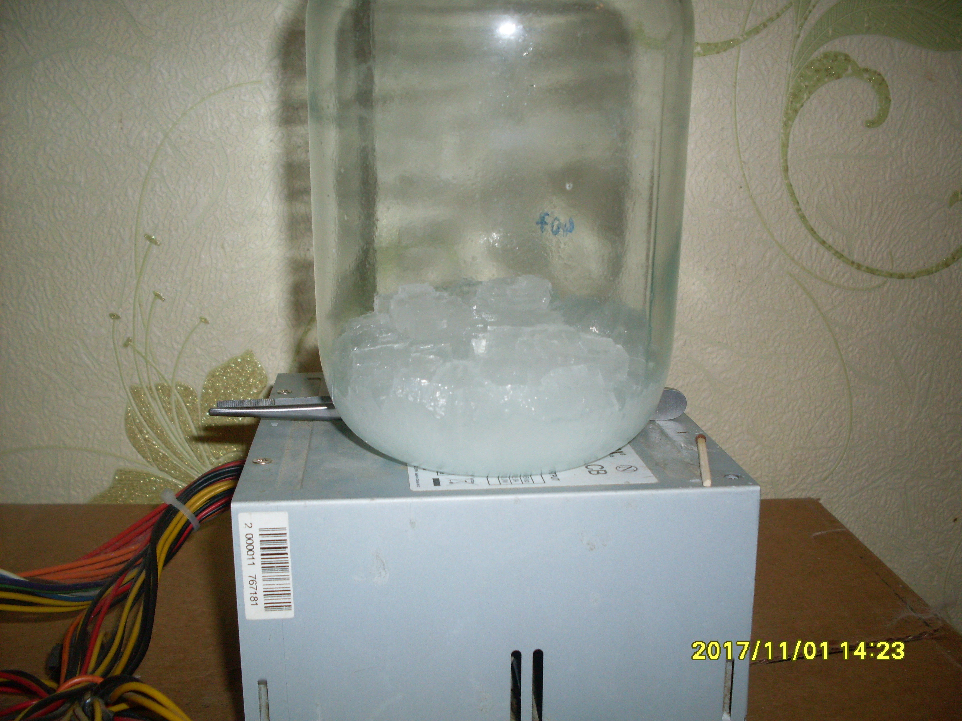

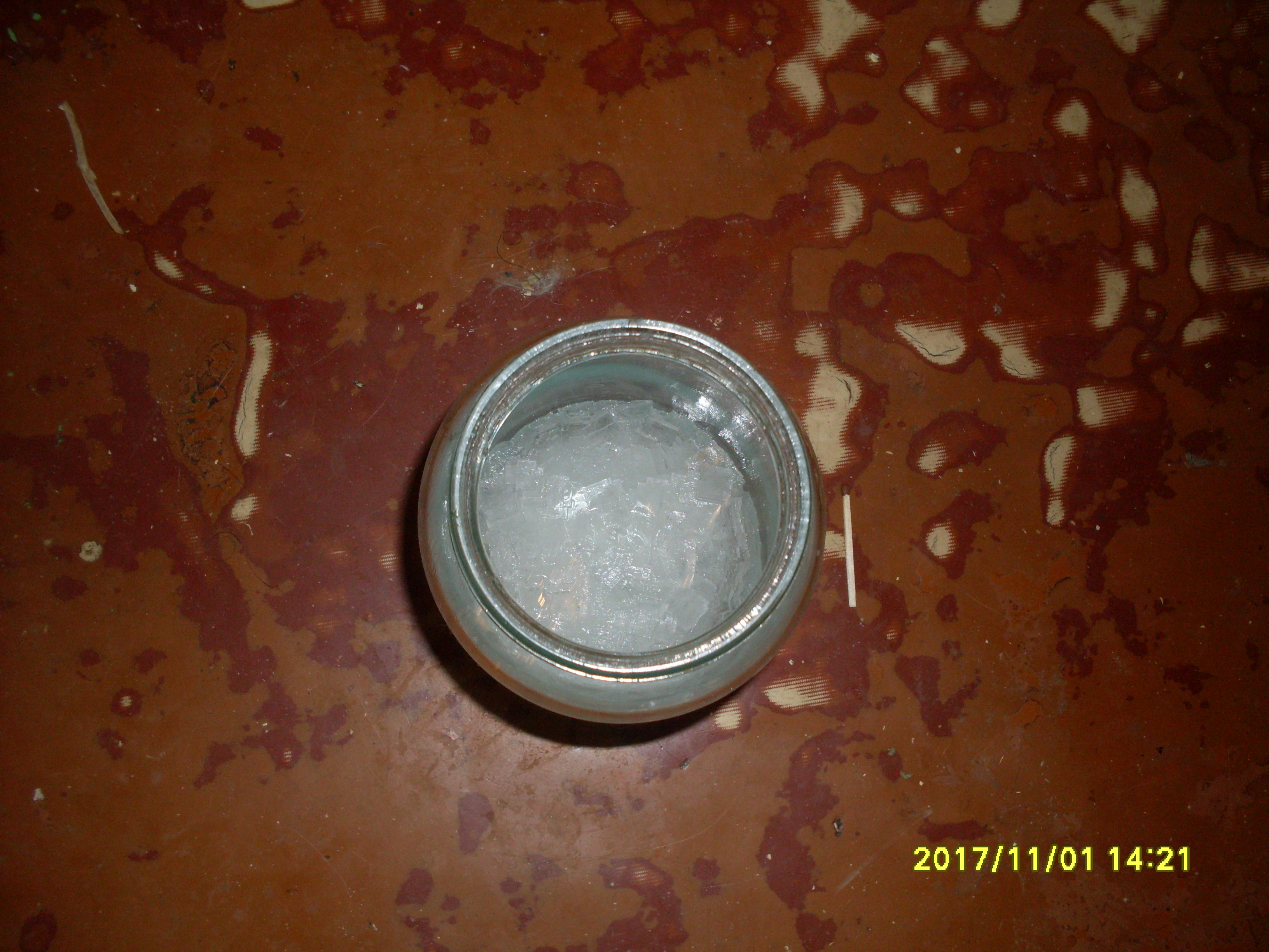

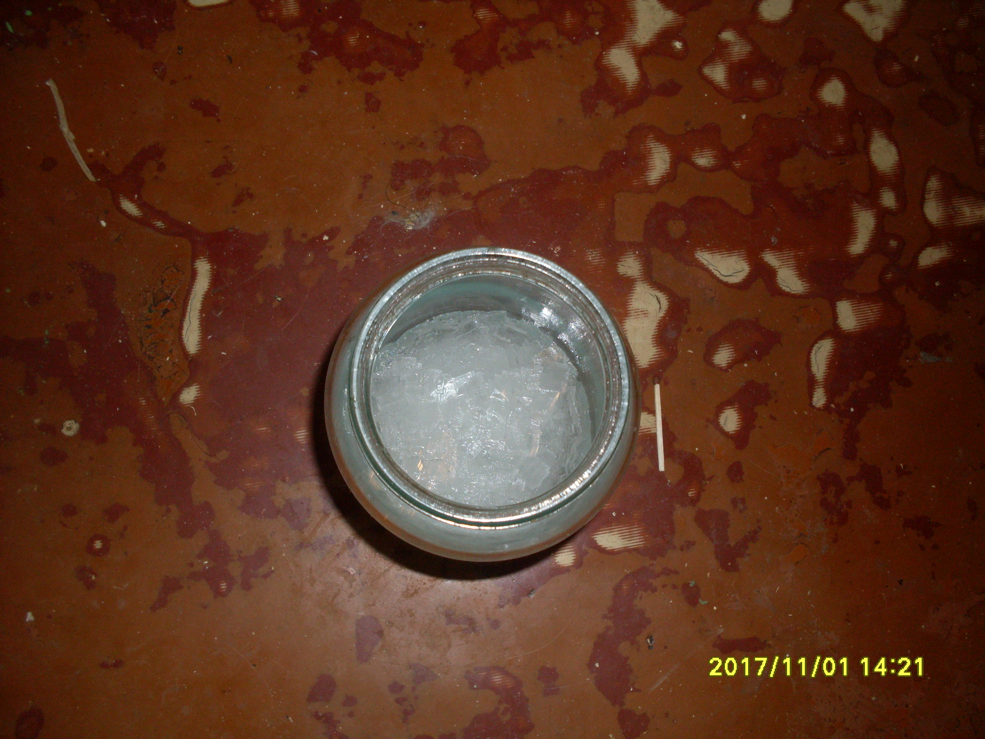

Слил маточный р-р с довольно крупных кубических кристаллов, взвесил банку с кристаллами (масса пустой банки заранее была известна), получилось:
m(NaClO3) = 338 г,
что, в принципе, неплохо. Жалко, их уже не извлечёшь из банки. Придётся для перекристаллизации прямо туда лить воду.
Попробую далее ещё выделить натрий хлорноватокислый. :)
