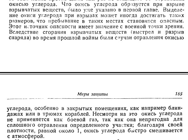

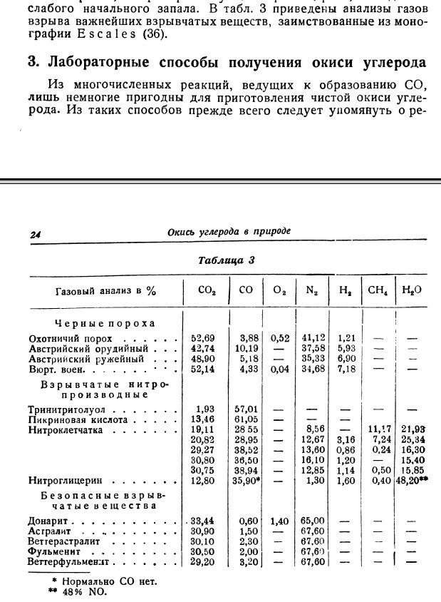

Volodymyr5 wrote:
Метанол и синильная кислота? Значит ТНТ можно приравнять к химическому оружию.
shmidt_yu_okis_ugleroda_eyo_znachenie_i_primenenie_v_tekhnic_023.jpg [ 294.59 KiB | Viewed 29218 times ]
shmidt_yu_okis_ugleroda_eyo_znachenie_i_primenenie_v_tekhnic.jpg [ 142.53 KiB | Viewed 29218 times ]

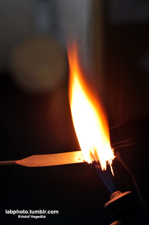

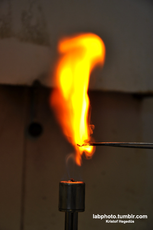

Испытание в пламени нитрованного ароматического соединения (с высоким содержанием нитрогрупп).
Кислородный баланс неидеален, но вещество горит ярко
Flame test of a highly nitrated aromatic compond.
The oxygen balance is not the perfect, but it burns bright(:

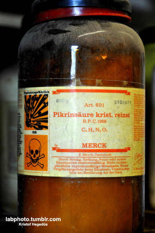

Тринитротолуол
кто заметил ошибку :) ?

C6? Вроде же С7 должно быть это же тринитротолуол, а не бензол.

Нитрогруппа содержит 2 атома кислорода. Посмотрите на формулу - бензол не подходит.

Формула странная: С6Н3N3O7. И судя по названию это пикриновая к-та, а не тринитротолуол. Название переводится как "пикриновая кислота кристаллическая очищенная". Всё-таки немного немецкий я знаю ))

С названия и надо было начинать - ошибка в подписи, а не на картинке.
Немецкий не знаю, но тут и не требуется - первая часть слова почти идентична английскому или русскому названию. Вторая - означает "кислота" (как читается - не знаю, но в тексте узнаю - после немецких статей по фосфорной кислоте и фосфатам).

Так получается этикетка не соответствует содержимому?
P.S. Säure читается как зойре

Нет. Моя подпись не соответствует картинке. Хотелось посмотреть, как быістро участники увидят несоответствие.
Кстати, если бы это был реактив "тринитротолуол" - нужно было бы указать, какой именно изомер (или смесь изомеров). У пикриновой кислоты - тоже изомеры, но они называются по-другому (эмпирического названия, по-видимому, не имеют).

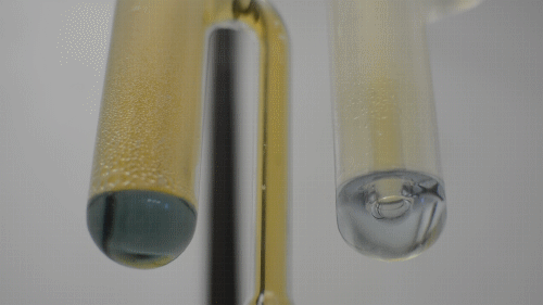

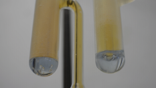

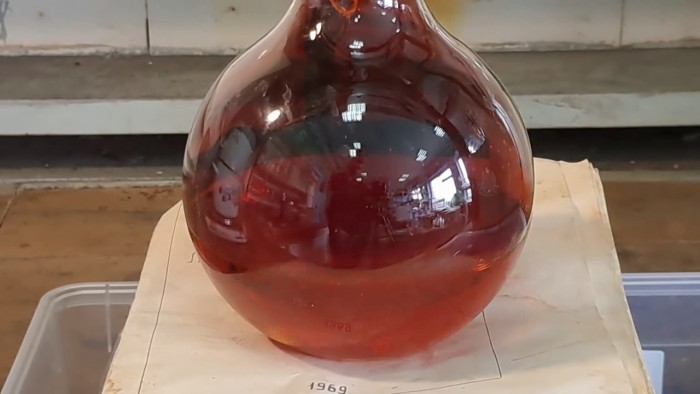

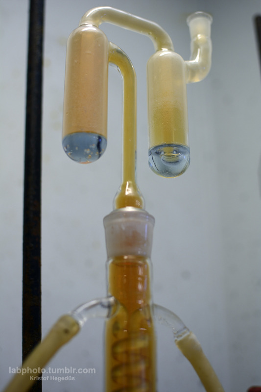

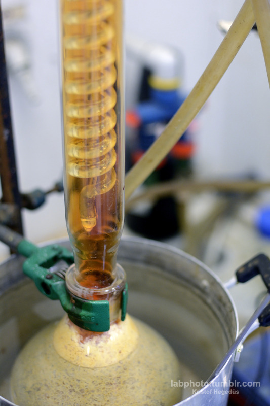

Нитрование метоксибензойной кислоты.
Сложность заключается в том, что реакция начинается при 45°C, она сильно экзотермична, требует большой избыток азотной кислоты, и ее следует поддерживать при температуре не выше 40°C. Так что же происходит? Мгновенная чрезмерная реакция.
Если это не так уж плохо, выход предпочтительного нитросоединения составляет всего 10-15%, и во время реакции образуется ОЧЕНЬ много нитрозніх паров, как видно на фотографиях.
Интересным моментом является то, что в газовом барботере содержалось немного воды, и образовавшийся оксид азота (III), растворяется в нем, образуя синий раствор. N2O3 является ангидридом нестабильной азотистой кислоты (HNO2) и образует ее при смешивании с водой. Однако, когда оксид азота (III) находится в высоких концентрациях, он некоторое время остается в форме N2O3 и его можно наблюдать, как и в нашем случае.
Если добавить основание, можно получить соответствующую соль азотистой кислоты:
N2O3 + 2 NaOH → 2 NaNO2 + H2O
Nitration of a methoxybenzoic acid.
The tricky party is that the reaction starts at 45 °C, it is highly exothermic, uses high excess of nitric acid and it should be kept at maximum 40 °C. So what happens? Instant overreaction.
If this is not bad enough, the yield of the preferred nitro compound is only 10-15% and a LOT nitrous fumes forms during the reaction as seen on the pictures.
Interesting part is that the gas bubbler contained some water and the formed dinitrogen trioxide is being dissolved in it forming a blue solution. N2O3 is the anhydride of the unstable nitrous acid (HNO2), and produces it when mixed into water. However when it is in high concentrations, it stays in N2O3 form for a while and could be observed, just as in this case.
If a base is added, the corresponding salt of nitrous acid could be formed:
В таких случаях обычно применяют индифферентные растворители, для нитрования рекомендуют ЛУК, но встречалась и рекомендация ЧХУ. Растворитель стабилизирует температуру реакционной массы или своей теплоемкостью, или, если он достаточно низкокипящий, теплотой испарения (а температуру кипения в небольших пределах можно регулировать давлением).
 Post subject: Re: Нитропроизводные и родственные соединения
PostPosted: 05 Jan 2020 01:31
Банальное нитрование фенола до тринитро тоже реакция экзотермичная, будь здоров, причем сначала нужно фенол хорошо просульфировать, а потом нитровать, выдерживая на каждой стадии определенную температуру, ни выше и ни ниже , иначе азотка накопится и реакция потеряет управляемость.
А для особых случаев есть такие экзотические нитрующие агенты, как нитрат аммония в уксусном ангидриде, например.

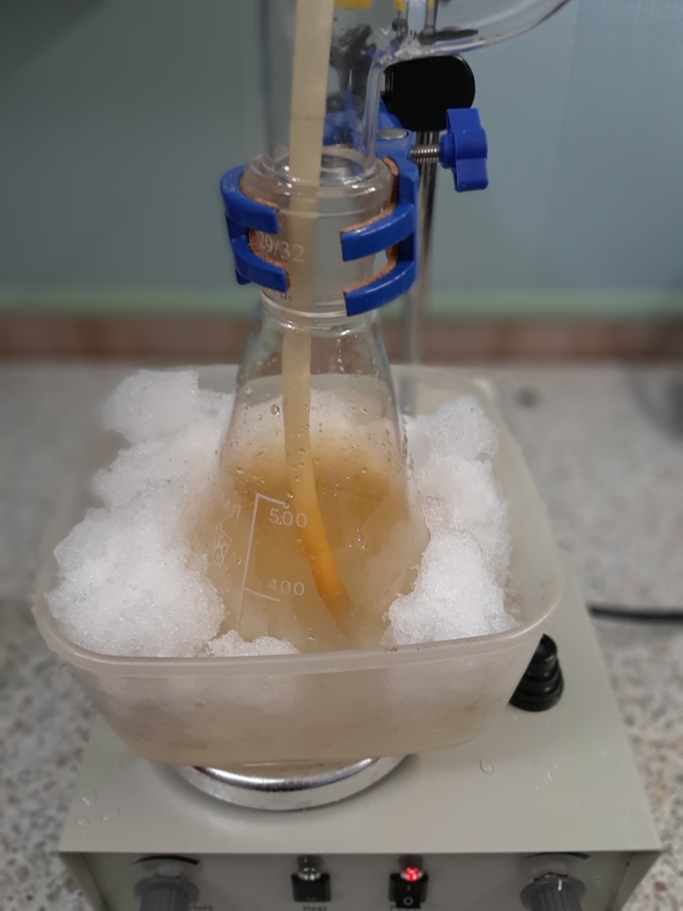

Синтез изопропилнитрита / Synthesis of isopropyl nitrite
http://chemistry-chemists.com/N1_2022/C ... -P7-1.html

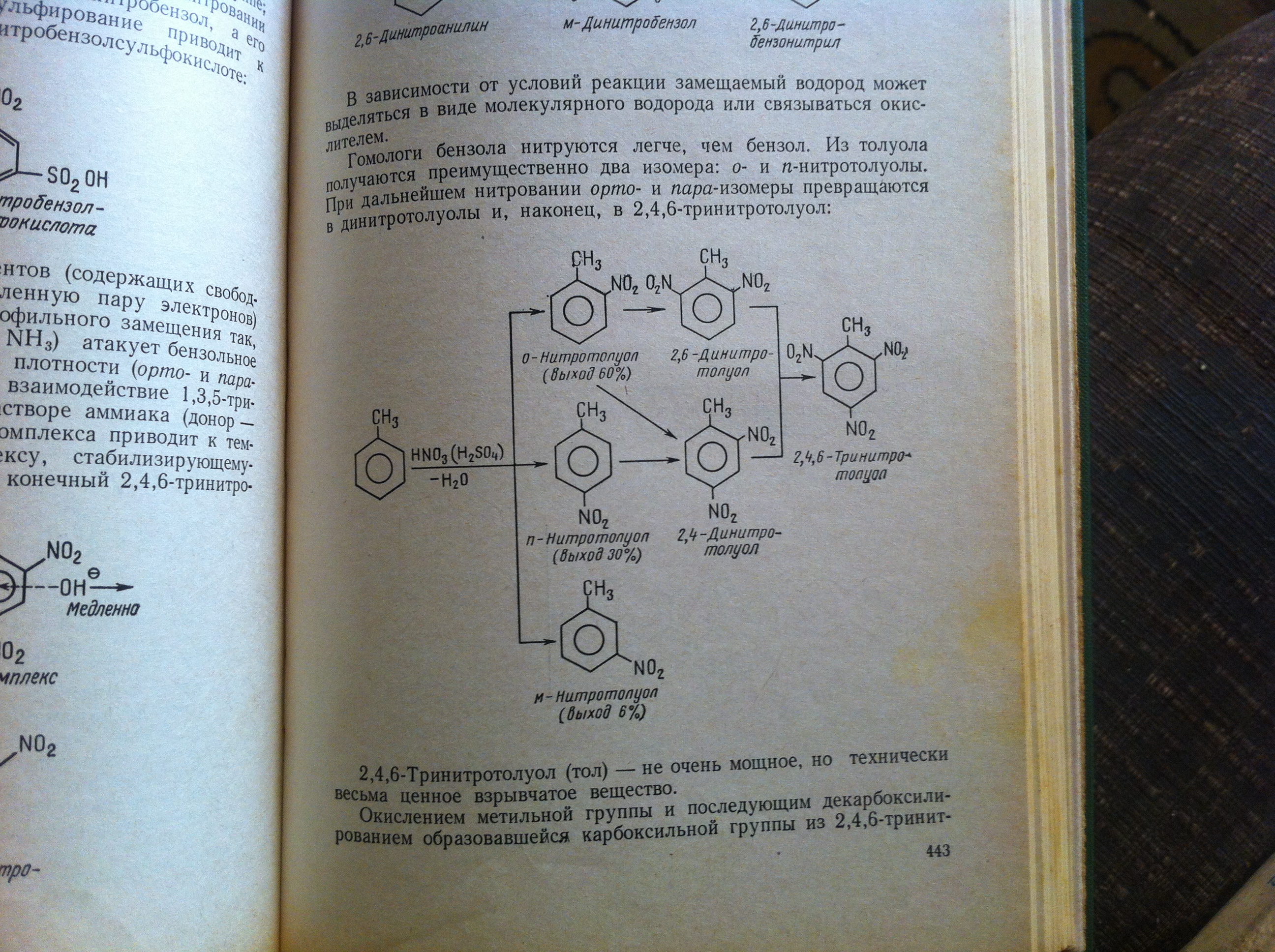

Достались мне некоторые книги по органической химии, вот с одной про тротил.
Сами книги.

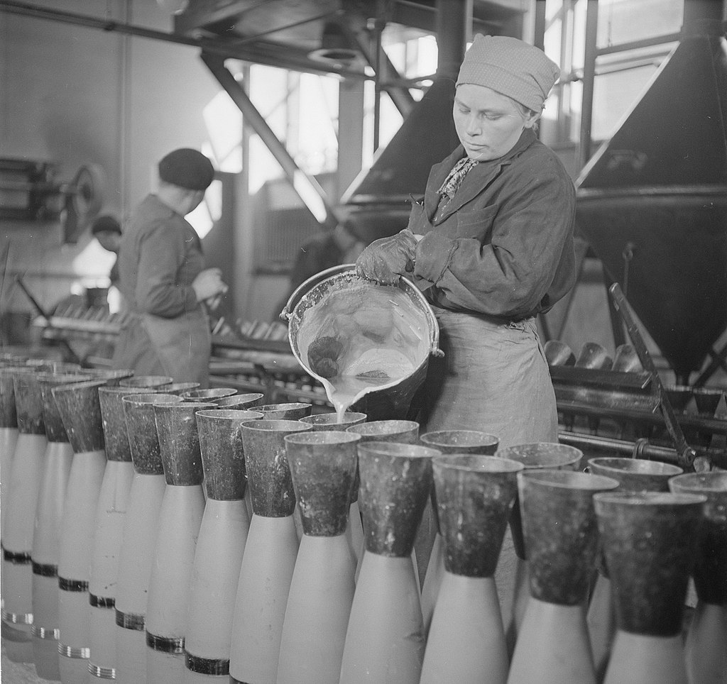

152 mm shells being filled with liquid amatol (TNT + NH4NO3). Finland, 1942
