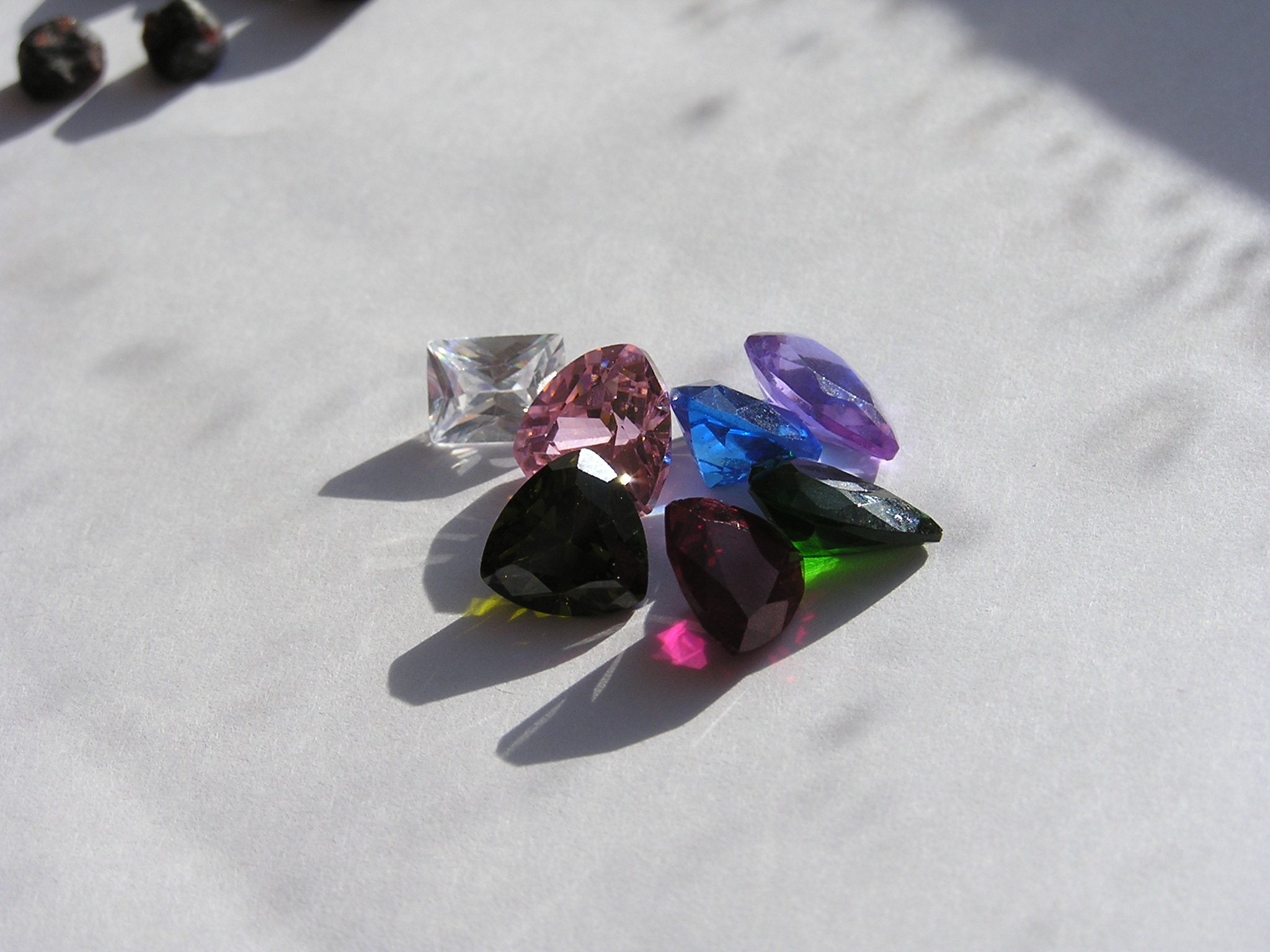

Элементы вокруг нас
http://chemistry-chemists.com/N1_2014/C ... -P8-1.html
