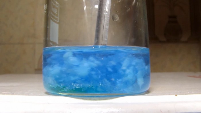

Determination of copper (Ukrainian 5 hryvnias coin) - pt.8 / Определение меди (украинская монета 5 гривен)
http://chemistry-chemists.com/N1_2023/C ... .html#1002

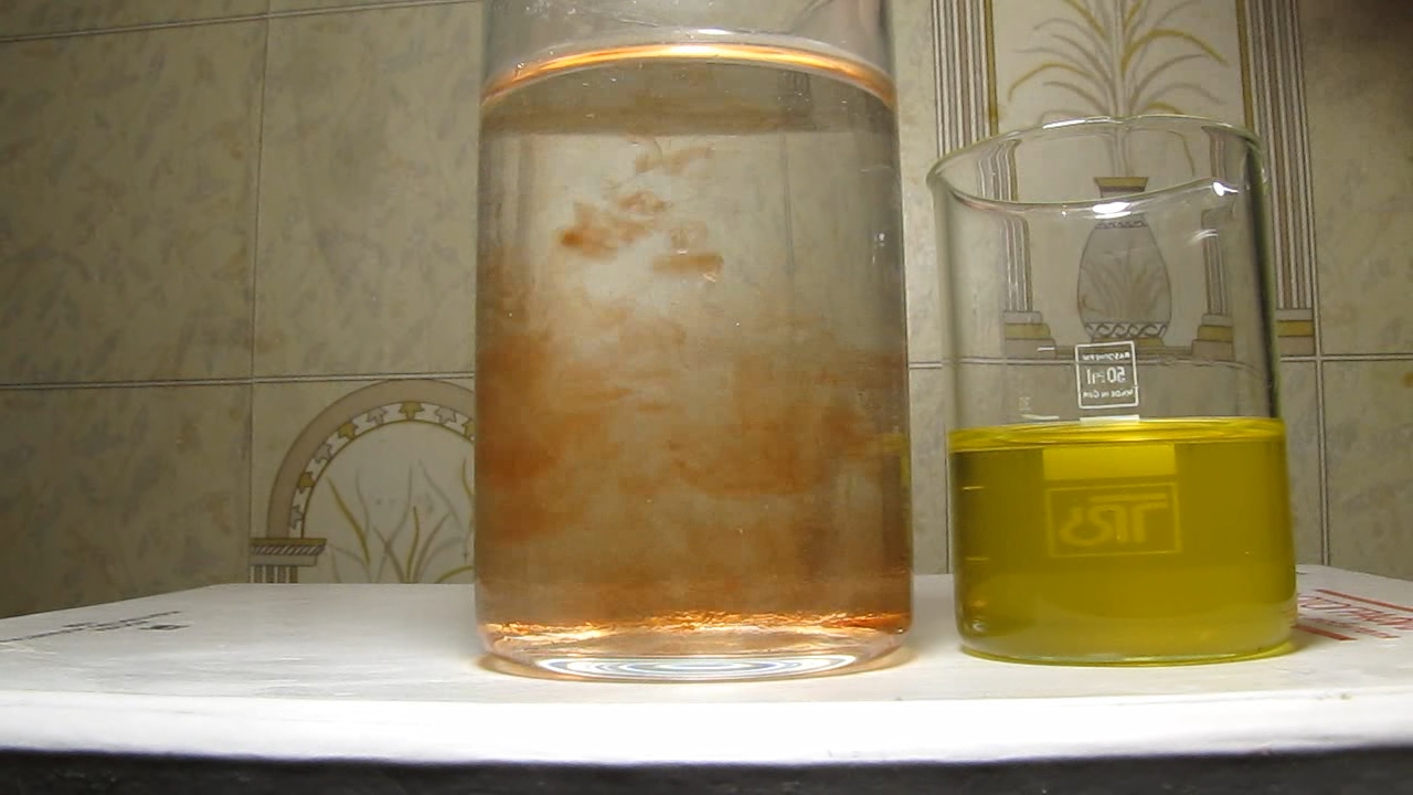

Blackboard chalk: determination of iron / Мел для школьной доски: обнаружение железа

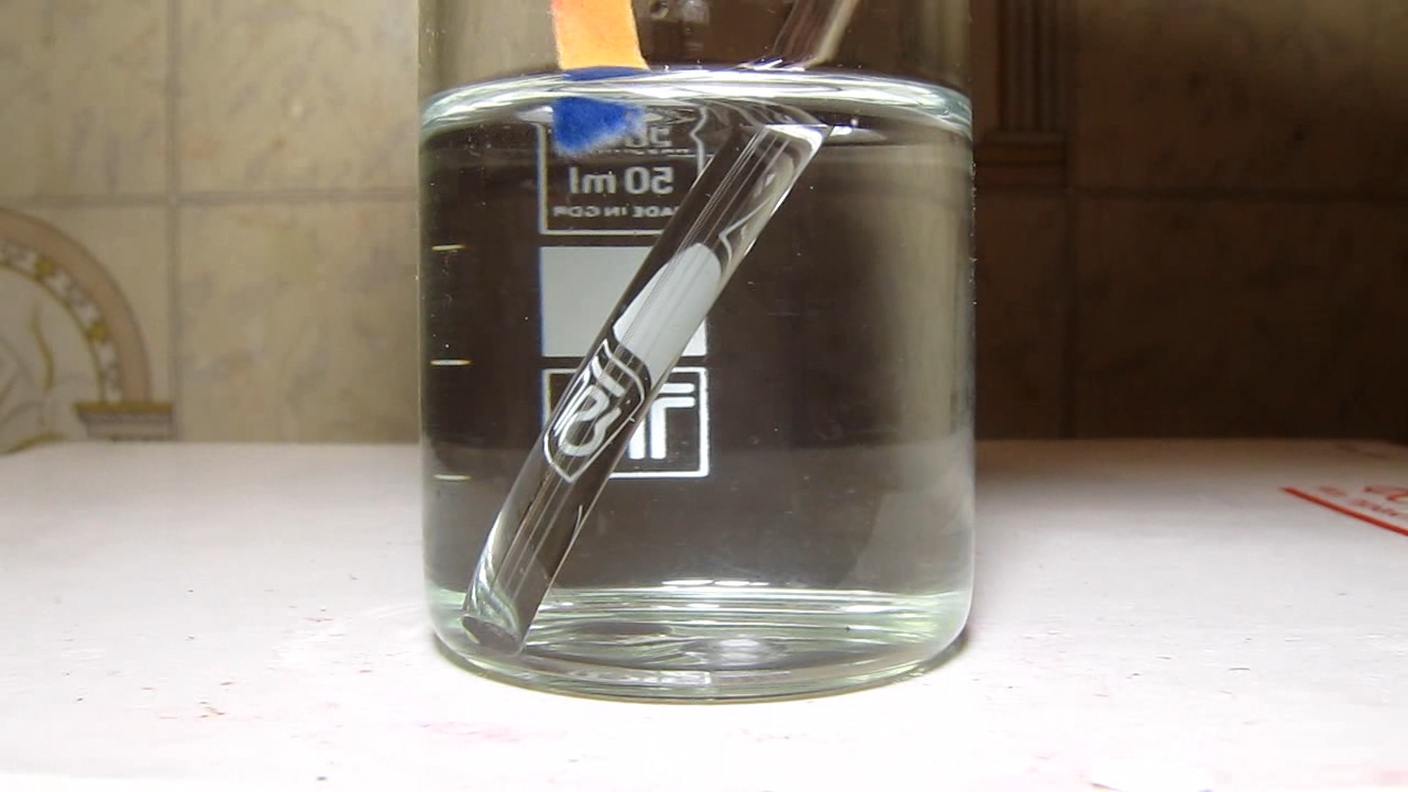

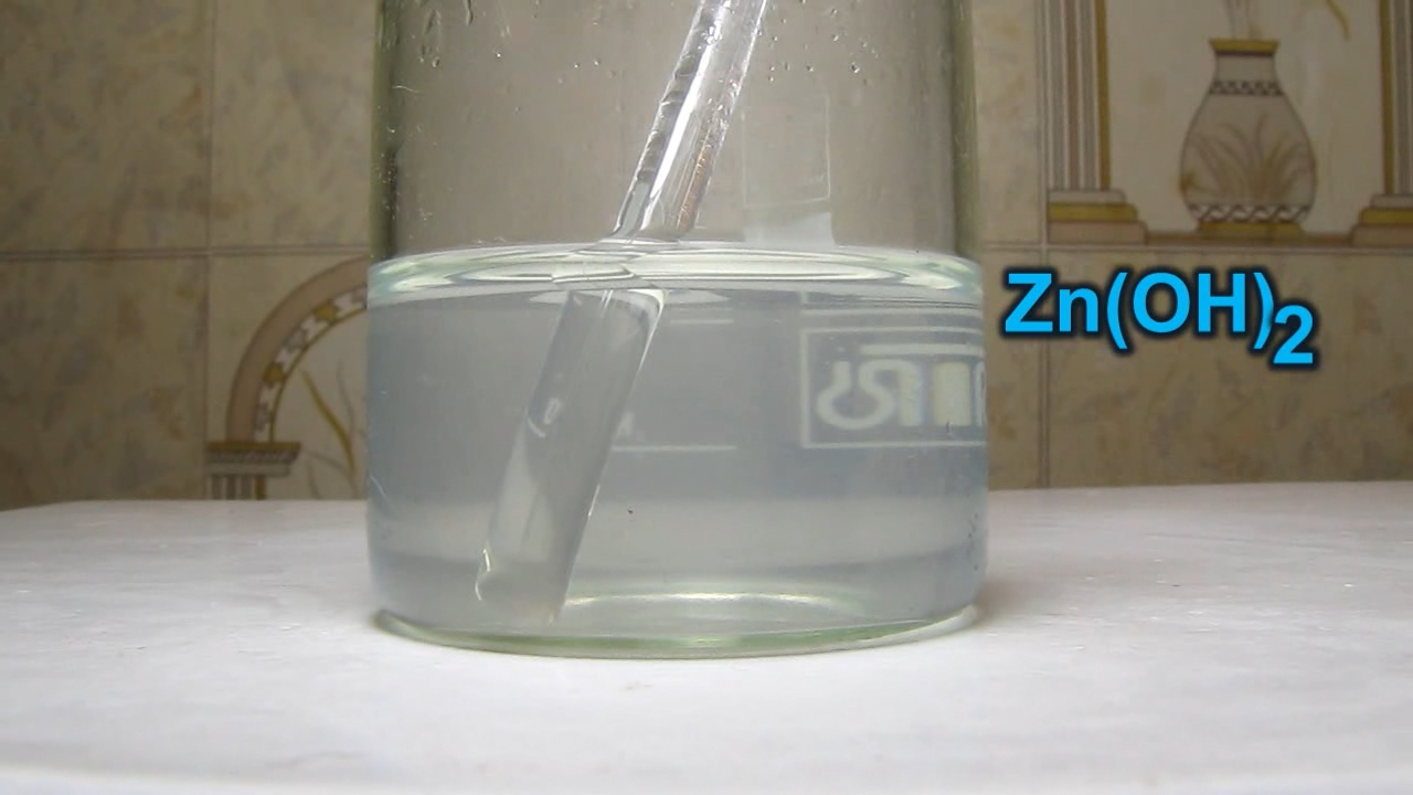

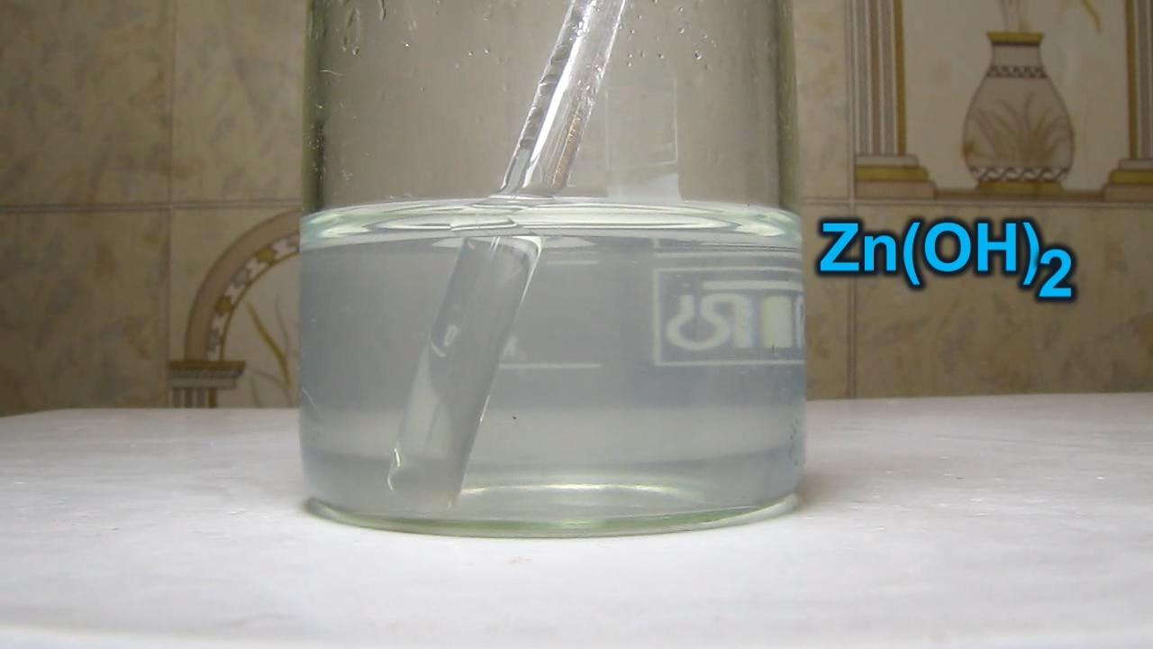

Determination of zinc (Ukrainian 5 hryvnias coin) / Определение цинка (украинская монета 5 гривен)
http://chemistry-chemists.com/N1_2023/C ... -P5-4.html
 Post subject: Re: Качественный анализ (качественные реакции, разделение...
PostPosted: 10 Feb 2023 07:12
Posts: 13587
Раствор цинката в крепкой щёлочи реагирует с металлическим алюминием с образованием плёнки цинка серого цвета. Алюминий надо предварительно протравить.
PostPosted: 10 Feb 2023 15:39
Posts: 69124
Не только пленки: таким методом вполне можно получать металлический цинк в лабораторных/домашних условиях: http://chemistry-chemists.com/N3_2016/C ... -P7-1.html

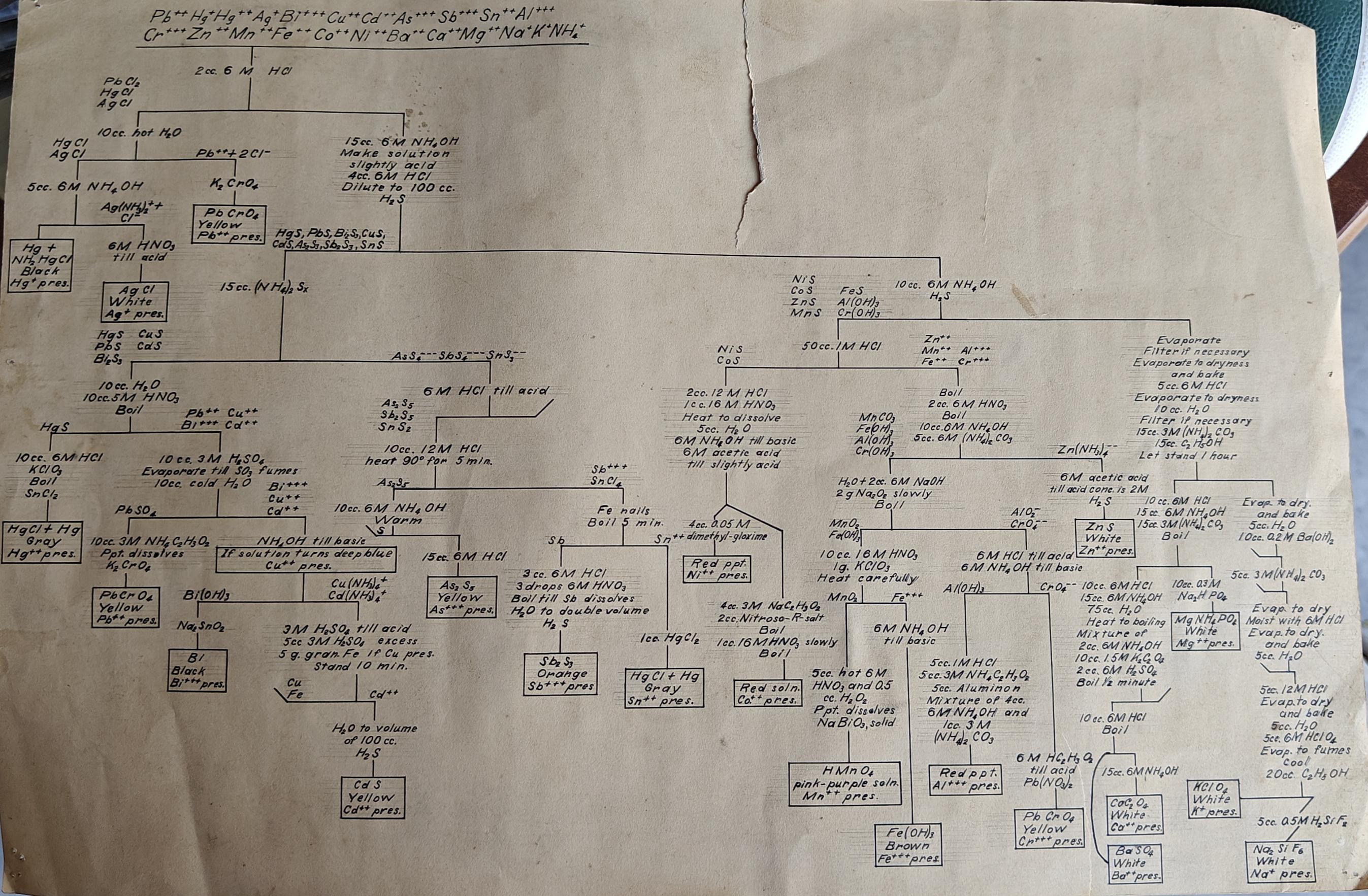

Схема дробного анализа смеси катионов (качественный анализ):
- даже "трудное детство с чугунными игрушками" кажется счастливым по сравнению с жизнью химиков-аналитиков ДО массового распространения инструментальных методов анализа.
Если объект был стандартный - все в порядке: остается провести пробу: есть-нет или осуществить стандартный количественный анализ (сколько того, что есть). Но, если объект исследования новый, и неизвестно, что он может содержать, а что - нет, его анализ представлял очень сложную и трудоемкую задачу.
Был даже анекдот - не удивлюсь, если случай реальный.
Геологический институт. Аналитику принесли образец неизвестного минерала - определи, что это? Темно-коричневый и легкий. Он и так делал, и так - не смог установить, что это за минерал. Потом, отчаявшись, химик попробовал минерал на вкус.
- Так это же ГОВНО!!!
- Правильно!
Если бы так пошутили надо мной - я бы заподозрил, что минерал - торф. Или мумие. По крайней мере, установить, что это - органика несложно. Т.е., или этот случай выдуманный или случай реальный, но химик был не совсем квалифицированным.

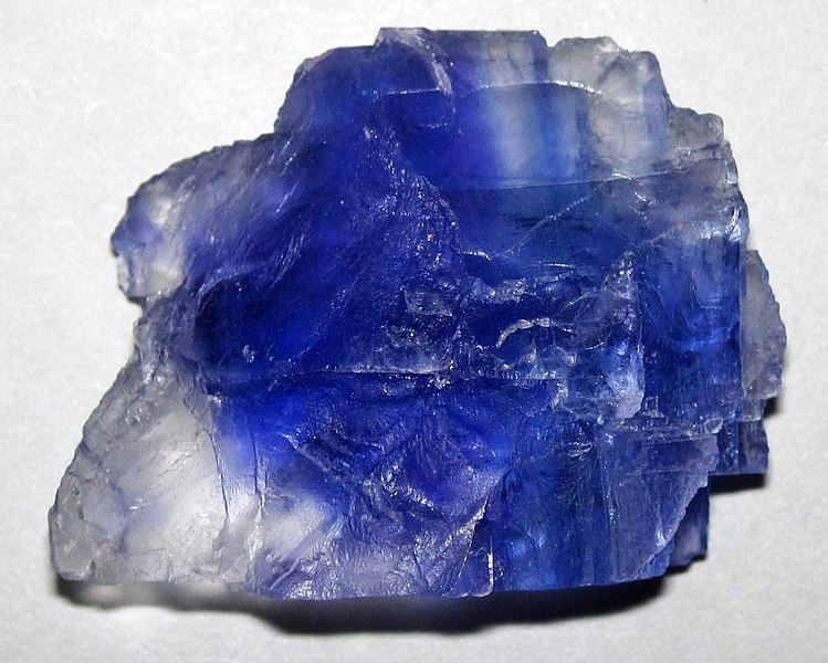

Взять такой образец хлорида калия
viewtopic.php?p=195322#p195322
или такой образец хлорида натрия:

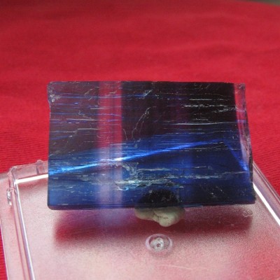

File comment: Blue halite
И попросить проанализировать неизвестные образцы - хотя бы качественный состав, то это была бы по настоящему жестокая шутка (а просьбу сделать количественный анализ можно приравнять к садизму).

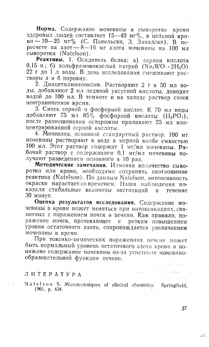

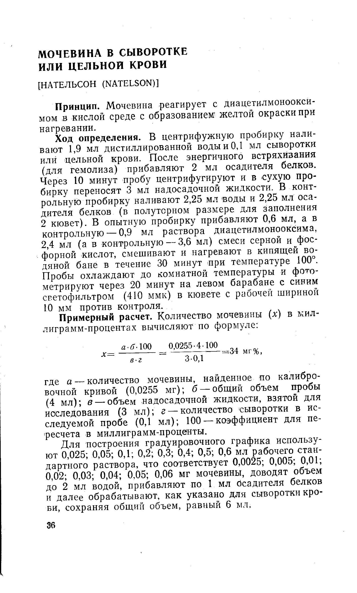

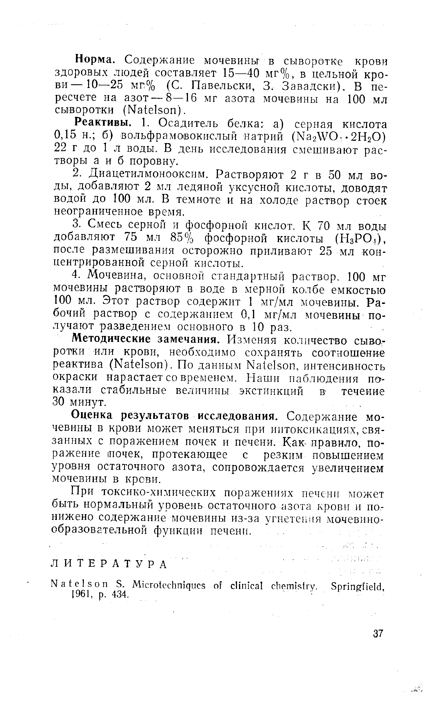

Стало интересно, нашел, в частности, фотометрическое определение мочевины в крови с диацетилмонооксимом:
и даже патент, авторы которого передрали методику из литературы, даже не потрудившись правильно переписать название вещества:
0,2 мл молока разводится дистиллированной водой до 2,0 мл. К пробе последовательно добавляется 0,2 мл 1%-ного спиртового раствора диметилглиоксима и 2 мл тиосемикарбазида в 25%-ной серной кислоте; после 15-минутного кипения пробы охлаждаются и фильтруются через бумажный фильтр для удаления белково-липидного коагулята; прозрачный окрашенный фильтрат колориметрируется при 530 нм.
RU 2293984 - Способ количественного определения мочевины в молоке и молочных продуктах
хотя в книге, на которую они ссылаются, viewtopic.php?p=197812#p197812 сказано именно про диацетилмонооксим.
