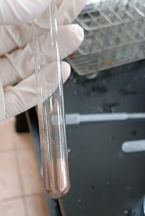

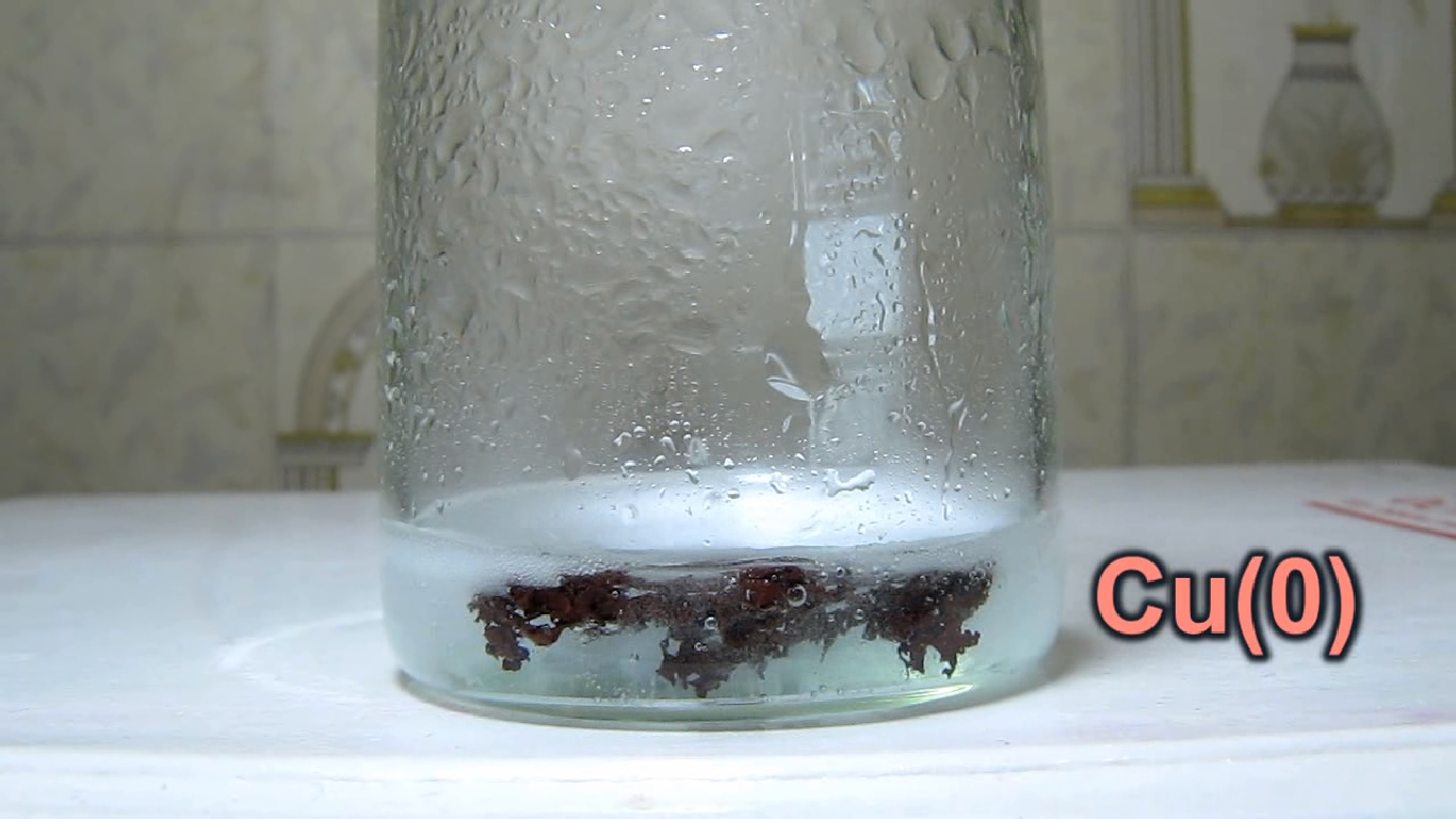

Реактив Фелинга + формальдегид (формалин) = медное зеркало
Другие альдегиды дают красный осадок оксида меди (I). В случае с с формальдегидом тоже чаще всего получается Cu2O, но реакция может идти дальше - до металлической меди.

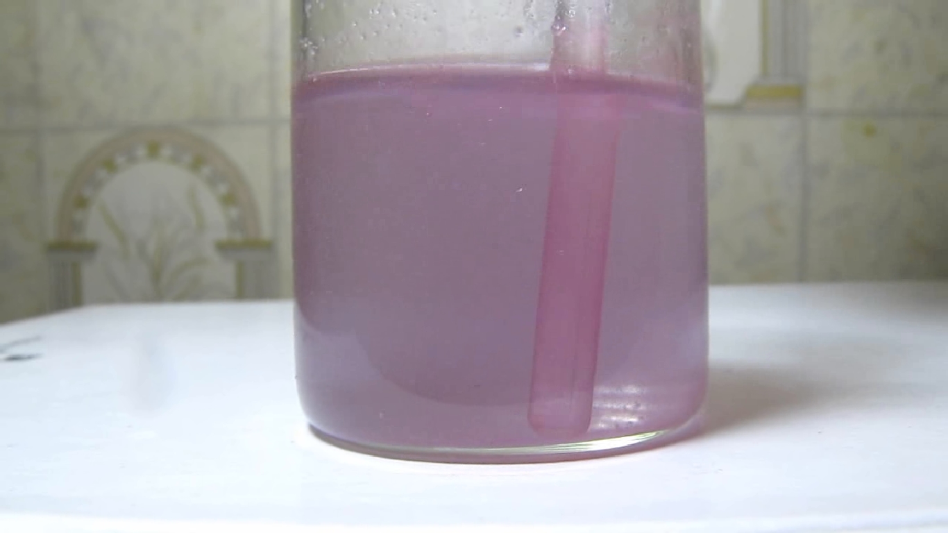

Попробовал добавить 7.2 г (он занял объём 5 мл) раствора нитрата хрома к 58.0 г 25 % раствора аммиака. Капли превращались в чёрные лепёшечки, которые раздавливал стеклянной палочкой... Получилась мутная розовая суспензия.
Расчётов никаких не проводил. Надеялся, что при добавлении раствора соли хрома к аммиаку никакого осадка не будет, и посмотреть на цвет комплекса. Всё-таки осадок появился.
Как отстоится, посмотрю, что получится.

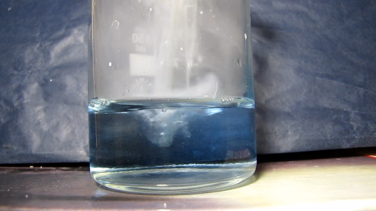

Nickel determination: investigated solution and ammonia - pt.2 / Определение никеля: исследуемый раствор и аммиак
http://chemistry-chemists.com/N1_2023/C ... .html#1002

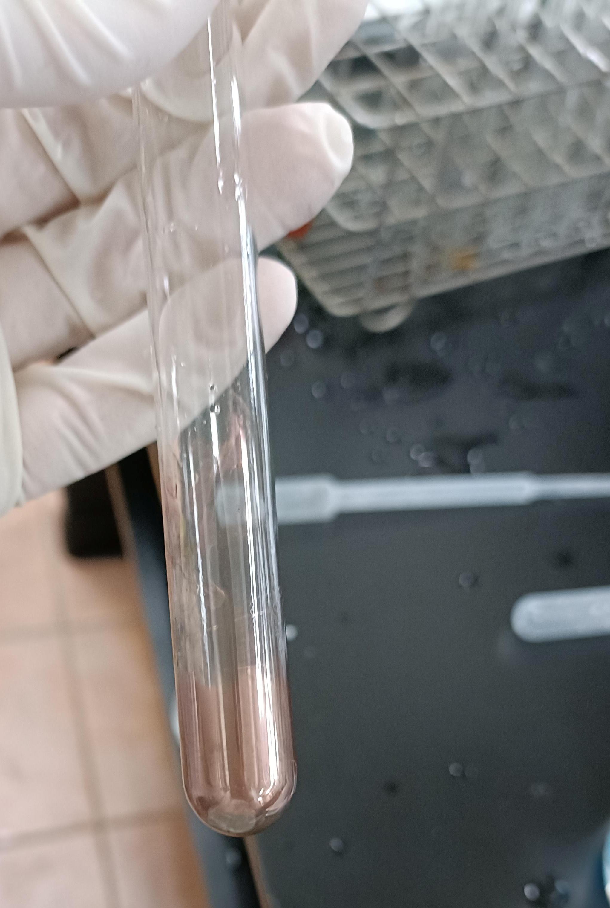

Взял 1 г. выветренного реактива - квасцы хромокалиевые 67 года выпуска, растворил в 9 мл. воды.
Раствор синий, практически непрозрачный.
Отдельно в стаканчик налил ~10 мл. конц. аммиака и добавил несколько капель раствора квасцов, взболтал. Результат - осадок в виде мути лилового цвета.
Случилось чудо - через несколько часов осадок растворился, раствор сиреневый.
Не забуду - сфоткаю.
 Post subject: Re: Качественный анализ (качественные реакции, разделение...
PostPosted: 29 Dec 2022 09:15

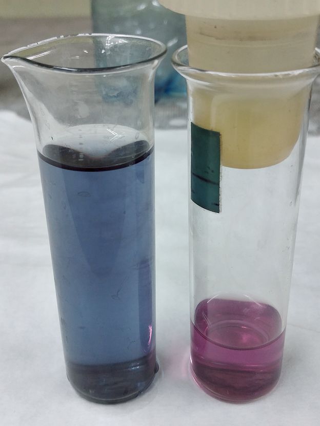

Слева - раствор квасцов, разбавленный до ~1%, чтобы видеть окраску. Справа - аммиакат в растворе.
Вывод: аммиак не может служить реактивом на хром.

Joined: 05 Nov 2015 13:31
Posts: 388
Location: самарская обл.

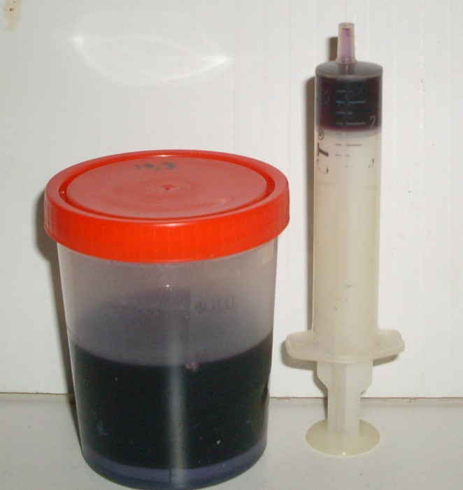

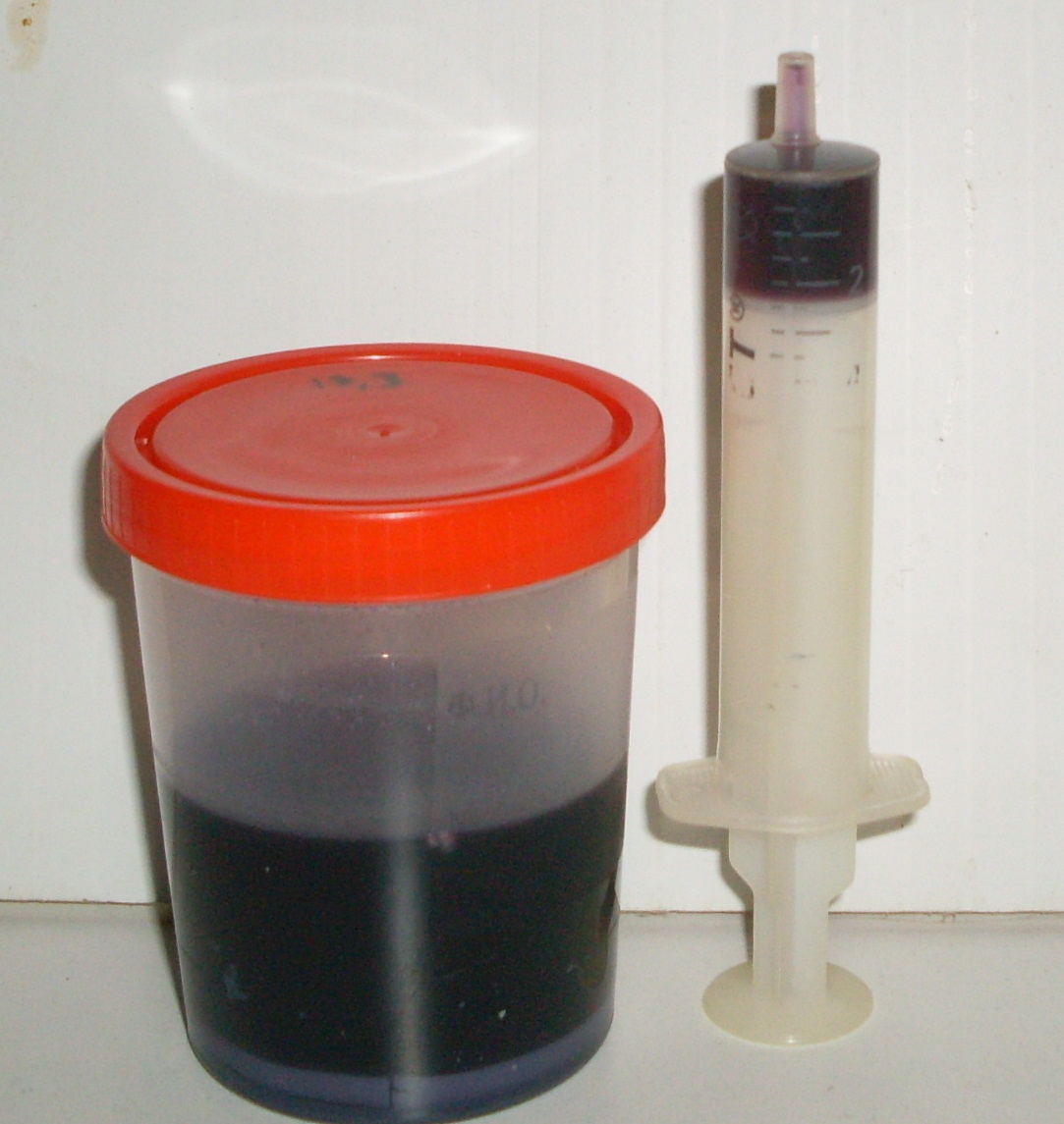

Результат смешивания:
Цвет комплекса виден на носике шприца. Осадок на дне появился видимо из-за слишком высокой концентрации реагентов.

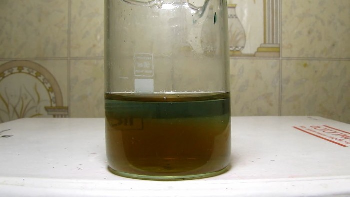

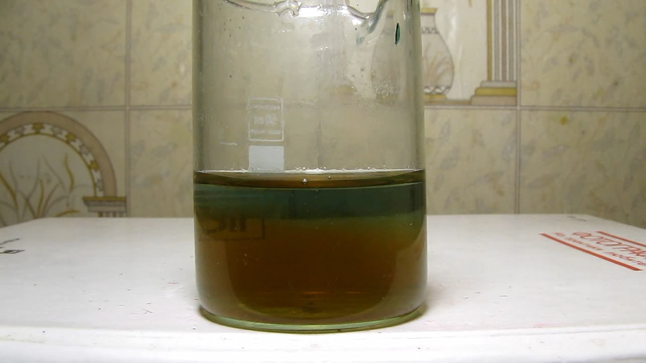

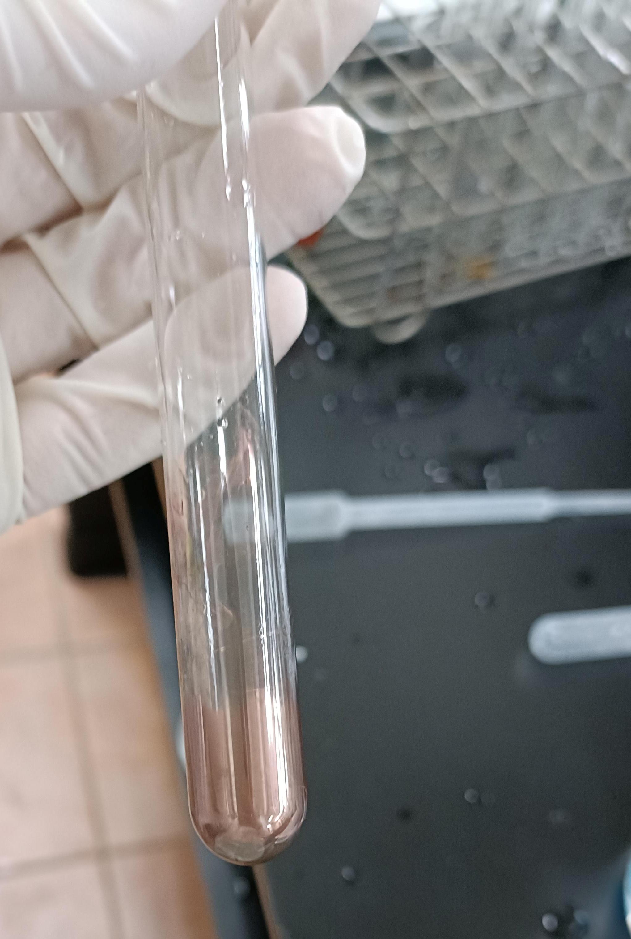

Сегодня попробовал с хромом.
Контрольный опыт. Хром (III) (зеленый) совсем не садился аммиаком. Со щелочью - сразу зеленый хромат (III), при добавлении перекиси - коричнево-желтый хромат (VI).
Прочитал в "Аналитической химии хрома", что хром (III) дает комплексы с аммиаком, хотя и неустойчивые, гидроксид растворяется в водном аммиаке.
С исследуемым раствором - сработал примитивный метод: просто + щелочь и перекись без аналитического разделения вообще в первом случае и с предварительным фильтрованием гидроксида меди - во втором.
Видео получения хрома (III) из бихромата аммония вышло не очень: на стакане оказались белые пятна и разводы - как раз напротив камеры. Визуально их незаметно, на видео - заметно отлично. Не знаю, стоит ли переснять, т.к. по опыту могу сказать, что в повторном эксперименте вылезет что-то другое.
