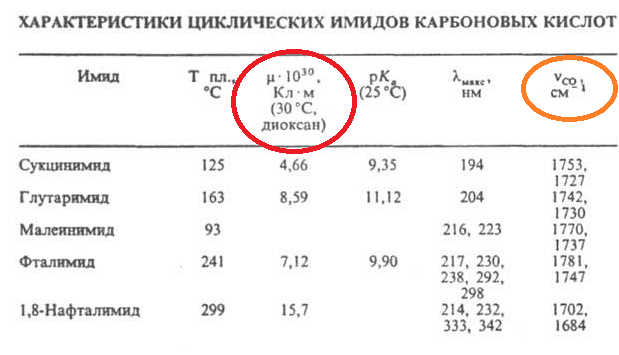

Кто знает какие это величины(которые выделены)
 Post subject: Re: Вопросы по Аналитической Химии
PostPosted: 02 Oct 2020 21:03
Posts: 65570
Слева - дипольный момент, справа - волновое число максимума поглощения связи С=О на ИК-спектрах.

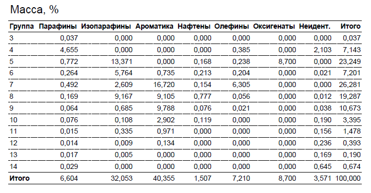

Всем доброго времени суток! Помогите начинающему работнику) При детальном углеводородном анализе, получили результаты. Группы углеводородов (парафины, изопарафины, ароматика и т.д.), и не совсем понятно на какие группы разделено, цифры, в табличке, что означают? (3, 4, 5 и т.д.) Что за группы характеризуются?
PostPosted: 19 Nov 2020 18:09
Posts: 1772
Ну можно предположить, что некую смесь разгоняли на фракции, постепенно повышая температуру, потом анализировали каждую фракцию отдельно, по результатам сделали сводную таблицу. Выход низкокипящих и высококипящих фракций незначительный, а основная часть приходится на условную середину - группы с 4-й по 9-ю. А какой температуре какая группа соответствует - это уже вам на месте виднее должно быть. Как вариант - температуры от 30 до 140 оС, но это всего лишь догадка.
P.S. И вопрос всё-таки относится больше к органической химии, а не к аналитической.
