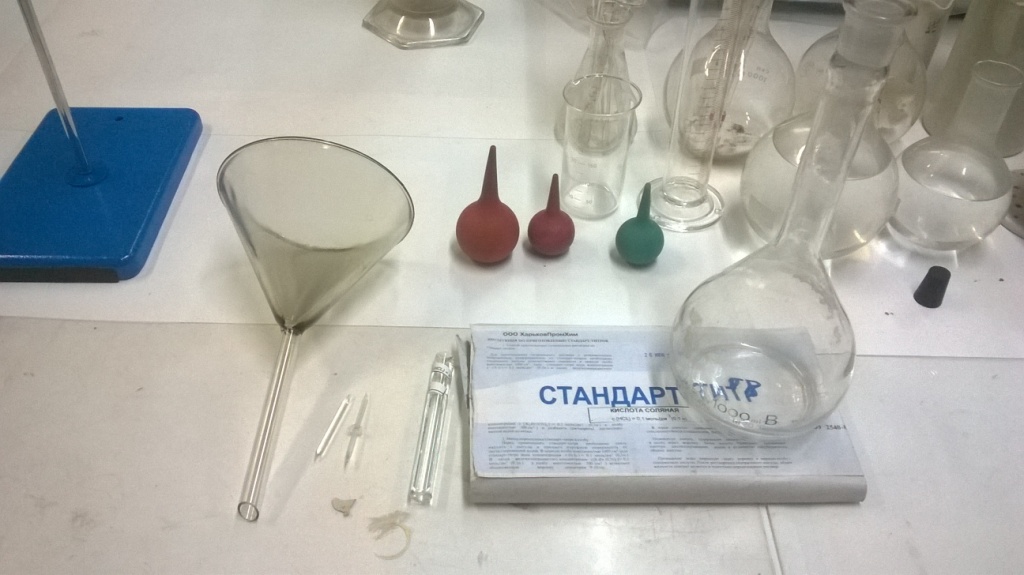

Мало я занимался со штангой: сегодня пытался разбить фиксанал с NaOH производства Харьков. Нижнюю часть разбил (угробив 3 бойка), верхнюю часть ампулы пробить так и не удалось. - Халтурщики.
Нужно будет больше тренироваться с железом.

Ампулы фиксаналов с большим наплавом стекла пробивал над очень широкой воронкой с помощью небольшого кухонного ножа с толстым негнущимся лезвием. Чем более толстое лезвие и тяжелей нож, тем лучше. Удалял острием ножа, ампулу необходимо держать в руках, хотя если везде проложить силикон, то видимо можно и с упором ампулы в воронку, через силиконовую резину.

А я вспоминал маму стеклодува, который запаял этот фиксанал...
Хорошо, что воронка была массивной - иначе бы разбилась.

И, в принципе, на лабах мы примерно так и делали, пробивали фиксаналы бойками на воронке, потом промывали дистиллятом, смывая все содержимое в мерную колбу.
Просто мне не понятно, насколько принципиально использование именно стеклянной воронки. Может, бытовая пластиковая за 5грн подойдет?

ПОТОМУ ЧТО ЗДЕСЬ ТАК ЗАВЕДЕНО! http://chemistry-chemists.com/N3_2011/H ... 11-H1.html
Хотя есть и объективные трудности: воронка должна быть широкой, массивной, жесткой, но с узким горлышком - иначе боек провалится в колбу.

Всегда удивлялся: это же на какого размера воронку расчитано большинство этих самых нижних бойков, с их микроскопическим расширением, которое нигде не хочет держаться? Выходил из положения, просто переворачивая ампулу с уже пробитой вверху дыркой на 180о и повторяя процесс. Если аккуратно, то получается без потерь. В этом случае главное и единственное требование к бойку - как можно более острый, а чтоб он не выскальзывал из пальцев и чтоб не пораниться при резком "тычке" бойком об ампулу - брал его через сложенный в несколько раз клочок фильтровальной бумаги.
У растворов из помутневших фиксаналов щёлочи в стекле, если целостность ампулы не была нарушена во время хранения (в случае старых NaOH мне почему-то часто попадались треснувшие), концентрация обычно мало отличается от заявленной, но такие растворы по возможности лучше отфильтровать и хранить в пластике.
А с некоторых пор вообще появились фиксаналы щелочей в полиэтилене - полупрозрачная закручивающаяся баночка формата пенициллинки, очень удобная: ни хлопьевидного осадка, ни проблем с разбиванием...

Сделали, как попало, а потом это стало стандартном. Сложно, неудобно, но так принято.
_________
В моем случае бить ампулу с жидкостью сразу сверху, а потом осторожно ее переворачивать - экстрим: после упражнений с железом руки сильно огрубели. Держать пипетку с титрантом в правой руке, а левой - вращать колбу с титруемым раствором могу, но дается это трудно.

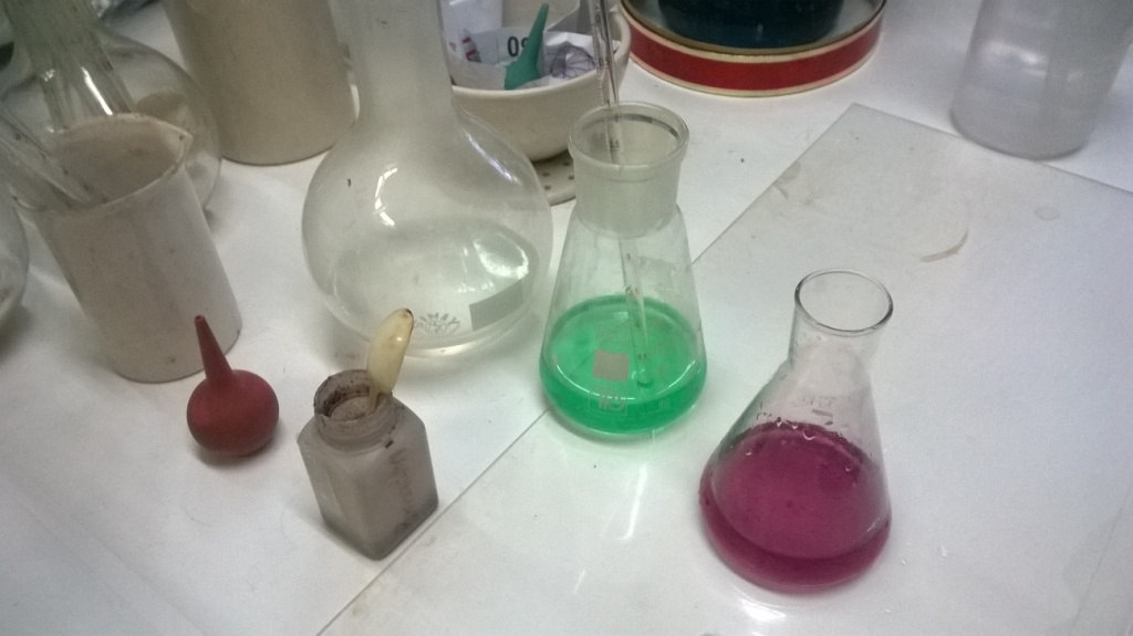

Пипетки бывают разные...
Pipettes are different...
http://chemistry-chemists.com/N1_2019/C ... -P5-5.html

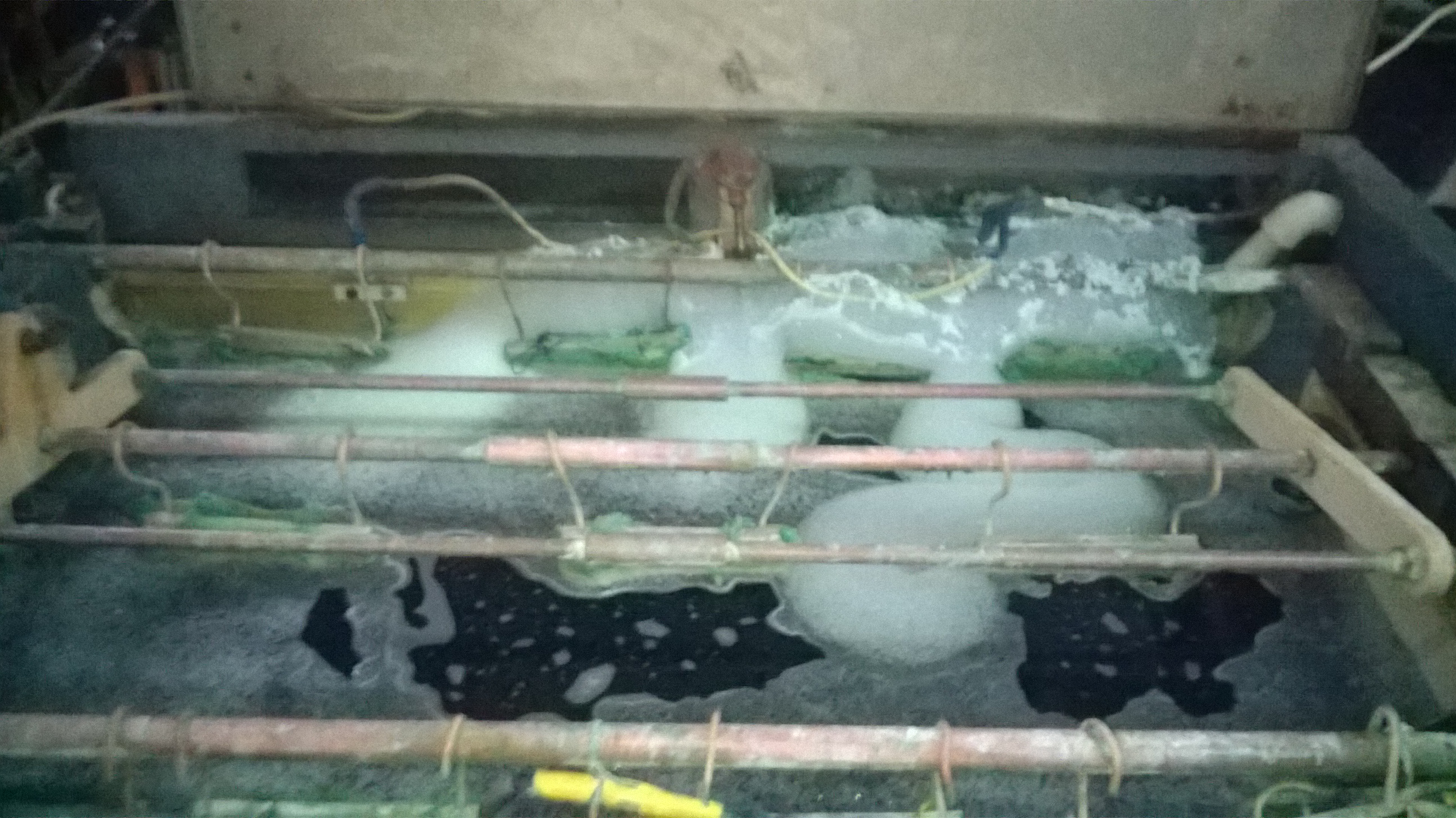

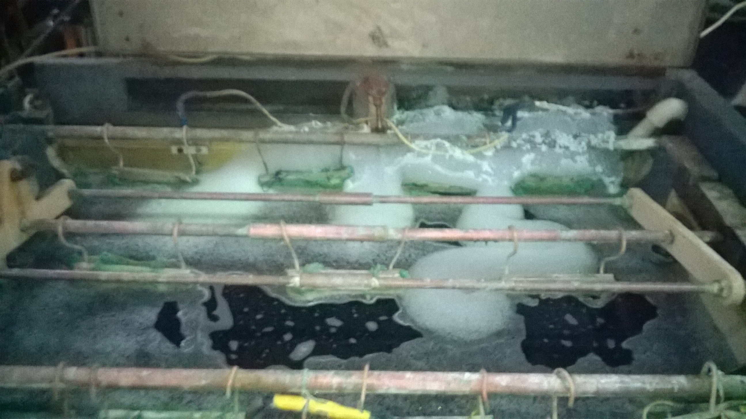

Комплексонометрическое титрование никеля... тиосульфатом натрия
Complexometric titration of nickel... with sodium thiosulfate
http://chemistry-chemists.com/N1_2019/C ... .html#1002

В статье ошибка: в подписях к фотографиям никелевые и цинковые аноды подписаны как катоды
 Post subject: Re: Объемый химический анализ (титрование и т.д.)
PostPosted: 18 Mar 2019 19:47
Posts: 65564
Спасибо. Исправил.
Когда доделывал статью, был очень уставший (нервный выдался денек - впервые за 15 лет работал на фотометре, причем на доисторическом, причем на нем был зашкал - для начала убедился, что прибор в нерабочем состоянии, загуглил, чтобы удостоверится, что оптическая плотность начинается с 0, а потом уже обратился к зав.лабу - она смогла выставить 0, но провозилась минут 10).
В ГОСТе с методикой оказалась 1 ошибка (нашли ее до меня) + ошибка в тетрадке предшественницы (вместо мг - г: хорошо, что догадался - сколько должно быть - я не знал, но если бы в ванне было 250г/л палладия, то возле нее стояло бы пару автоматчиков, а на 250мг/л - мало кто позарится) + в методике один интервал, а на графике предшественницы - другой + оптическая плотность у нее была обозначена "С" (общепринято "D") - пришлось думать, что за величина отложена по оси ординат (ни обозначение, ни значения не совпадают).

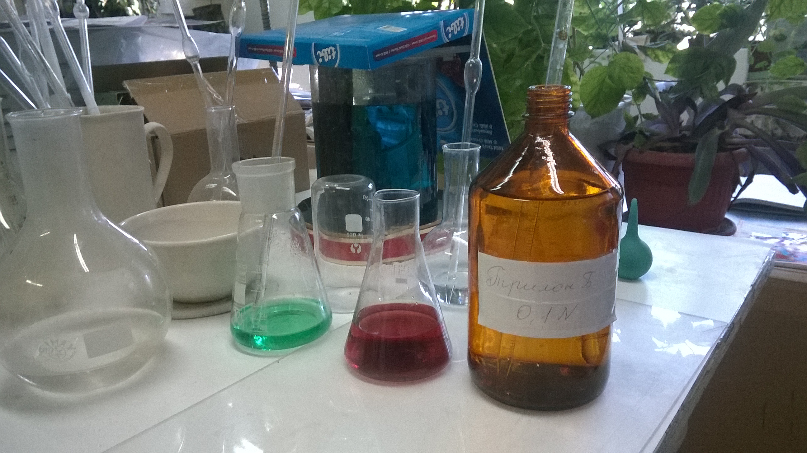

Аргентометрия (определение содержания хлоридов в растворе) ч.7
Argentometry (determination of chloride-ions in solution)
http://chemistry-chemists.com/N1_2019/C ... .html#1003
