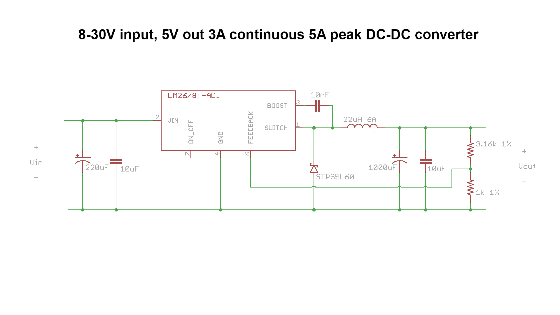

Преобразователь напряжения уже очень давно городится на одной микросхеме.
Например, вот так.
Придётся поменять модуль LM на более мощный, например, из серии LMZ, а в делитель напряжения (два крайних правых резистора) встроить терморезистор и переменный резистор, для регулирования и поддержания температуры в холодильной камере. Ну, понятно, все элементы посмотреть, чтобы держали большие мощности, ампер до 8, чтобы с запасом.

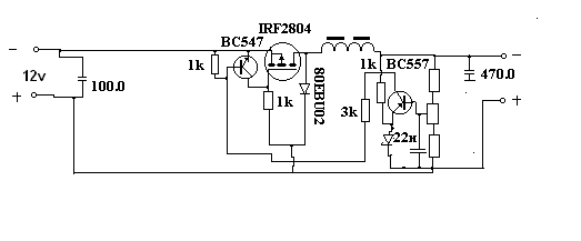

Я предпочитаю на рассыпухе, вот, схема, так же регулируется напряжение, как у Вас, я получал на этой схеме 20А, больше не было необходимости . Но, экономичность все равно падает. Ведь тепло за счет теплопроводности проходит через Пельтье в обратном направлении? Проходит, а с тепловыми трубками , во время паузы, обе стороны Пельтье нагреты до одной температуры, соотв и тело через него не уходит. А это увеличение ресурса работы от аккумулятора в 2 раза, если не больше.
