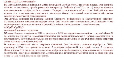

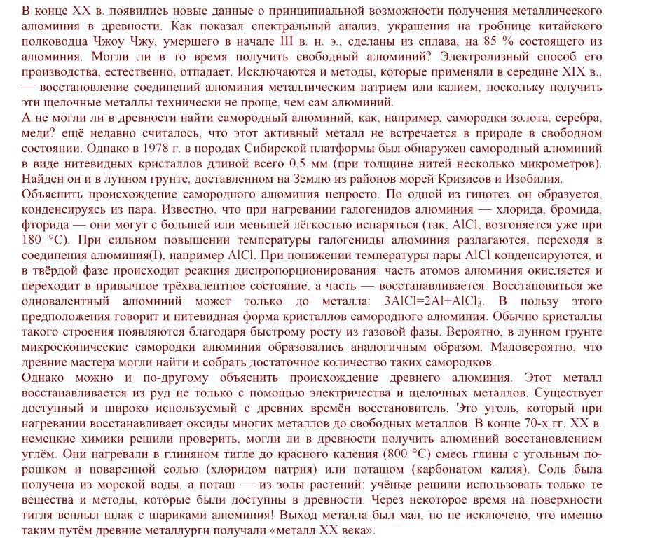

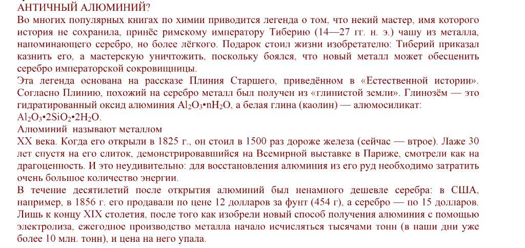

В детской энциклопедии Химия (изд. Аванта +) приводится статья «Античный алюминий?». (см. вложение)
Правда ли, что алюминий может быть получен при накаливании до 800 С глины с угольным порошком и поваренной солью (или поташем)? Ссылка на первоисточник не даётся. Мне кажется это просто миф.
PostPosted: 02 Apr 2011 14:01
Posts: 69307
По моему это похоже на сказку.
Если уж на то пошло, первым восстанавливался бы кремний, а не алюминий.
