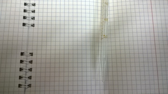

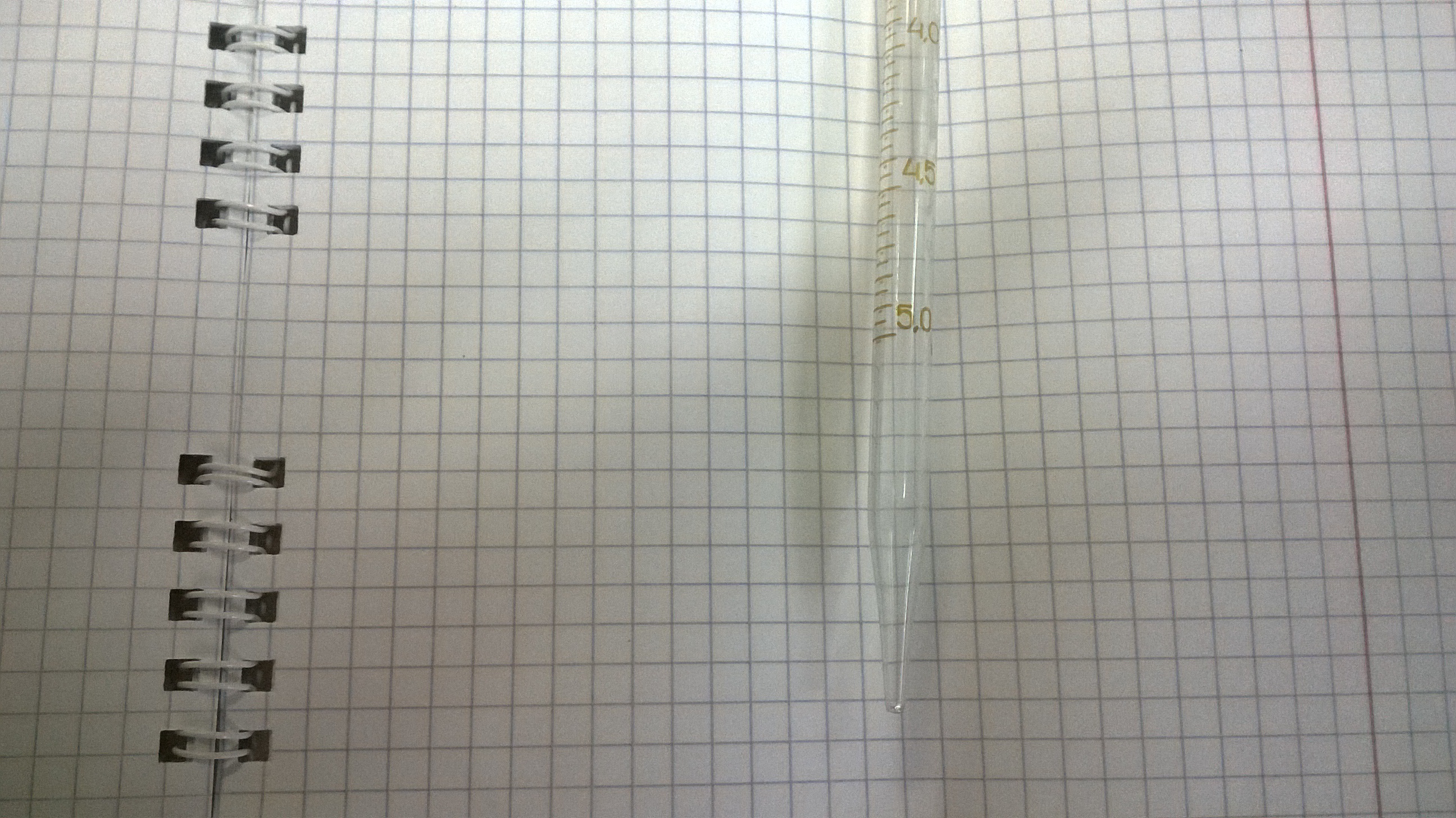

5-мл пипетка, которой я вчера отбирал анализируемый раствор, оказалась не на слив
Пипетку "на слив" нужно опорожнять полностью - я привык работать именно с такими и засовывал подальше все остальные. Если пипетка "не на слив" - раствор из нее выливают от верхней метки до нижней - так работать неудобно, а если вылить все содержимое, то жидкости вытечет больше номинальной емкости пипетки. Это и случилось во время анализа: вместо 5мл аликвота составила около 6мл - соответственно, содержание никеля не в приделах нормы, а ниже, содержание гипофосфита, как и раньше, высокое, но ближе к норме, чем я сообщил.
Говорить, что ошибся, не планирую: а нечего было меня все время дергать во время титрования. Сегодня, кстати, история та же: не дали, ни титровать, ни пообедать - пришлось бегать с бумажками, словно клерк. Например, идешь за счетом на посуду, а тебя в дороге перехватывают получать гальванические добавки, которые нужны в цех, а не в лабу (их заказала предшественница - большиство из этих добавок я раньше в глаза не видел - пришлось сравнивать этикетки с ведомостью). Приносишь в бухгалтерию заявку на реактивы, а тебя там просят написать заявку на упаковочную пленку. Куда она нужна - понятия не имею, раньше ее заказывала предшественница (тоже для производства, а не для лабы).
Я давно понял, почему моя предшественница не особо делала анализы, но теперь понимаю это более наглядно.

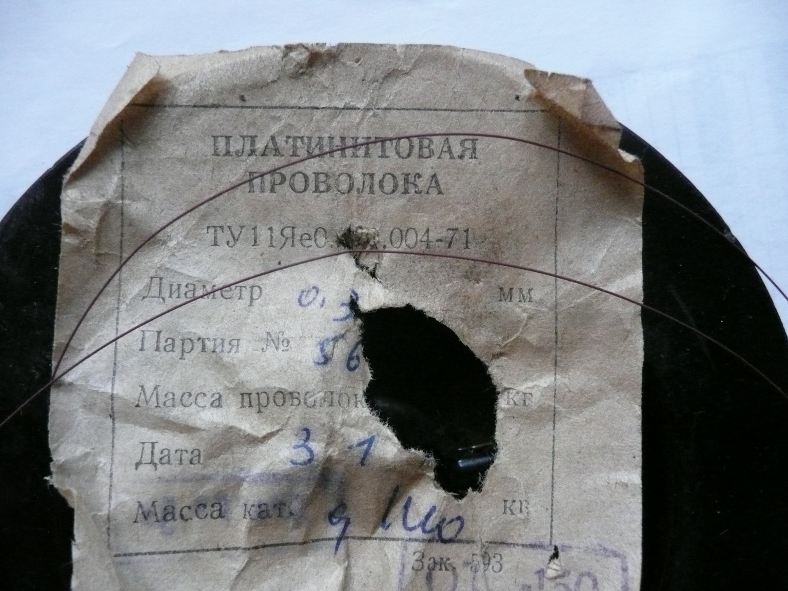

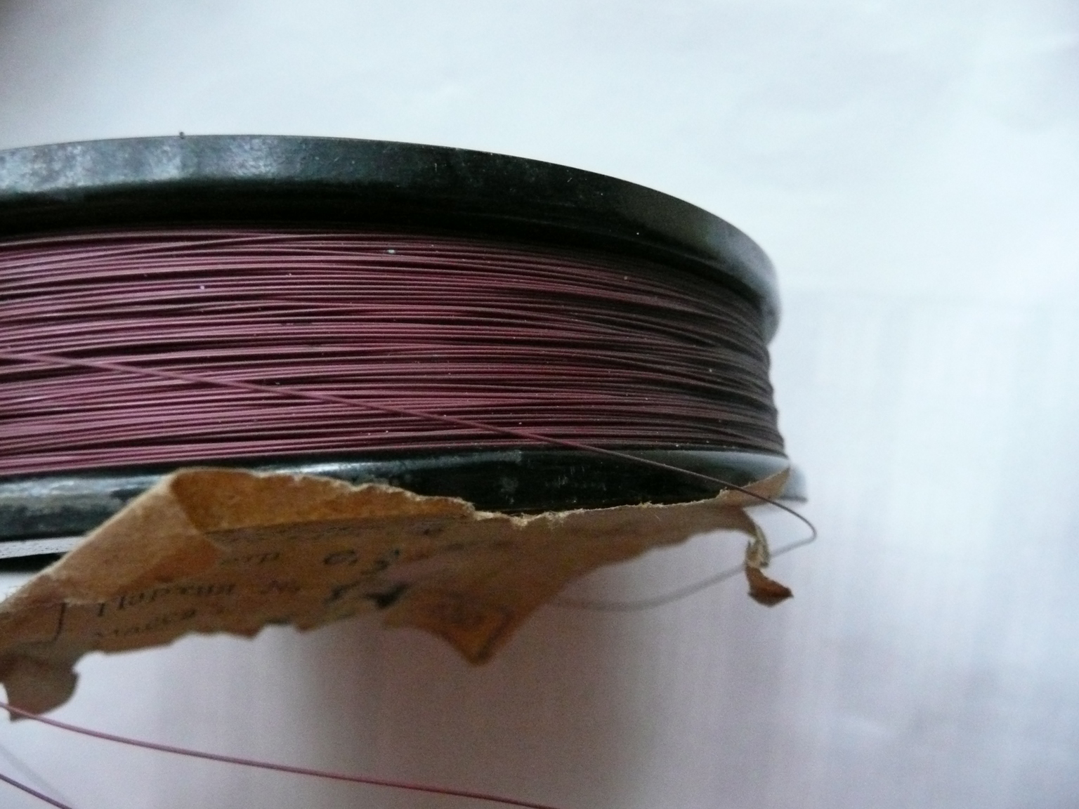

Вот, кстати, катушка платинита:
Валяется без дела много лет. И таких вещей, которые реально никогда не понадобятся, а выбросить- рука не поднимается - миллион. Проблема :)

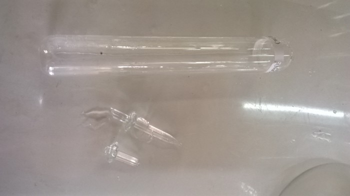

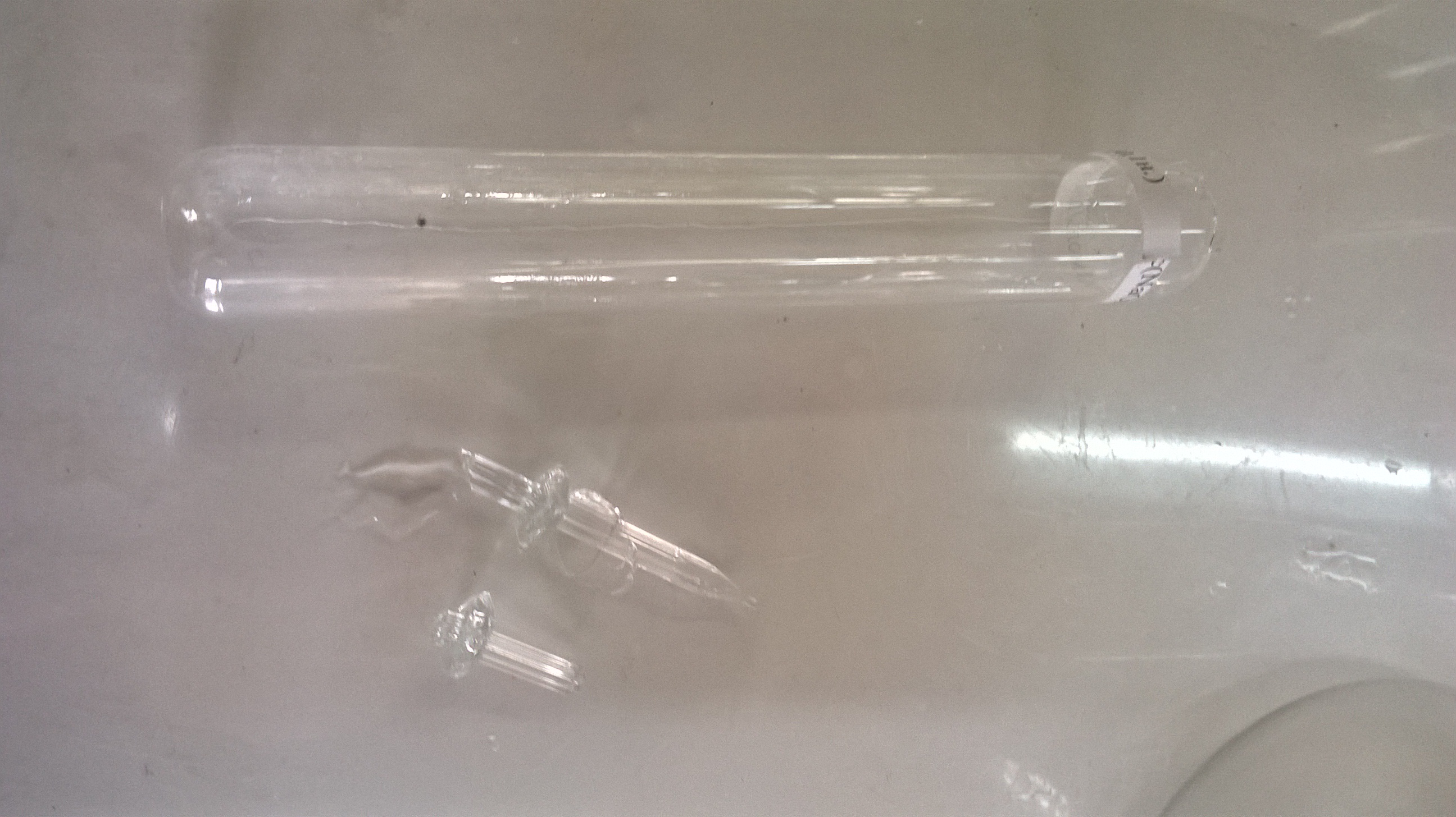

Медики, прежде чем вскрыть ампулу, царапают стекло чем-нибудь твёрдым или специальным приспособлением. Может, надо фиксаналы царапать?
PostPosted: 15 Mar 2019 18:29
Posts: 69301
Попробовать можно (куском победитового резца, например), но если ампулы качественные, стекло фиксанала должно быть достаточно тонкое, а диаметр ампулы - достаточно большим, чтобы ее без проблем можно было разбить бойком.
Предложения вроде: разбивать фиксаналы стальным ножом или царапать стекло перед операцией - следствие низкого качества фиксаналов (приходится приспосабливаться к грешной реальности).
