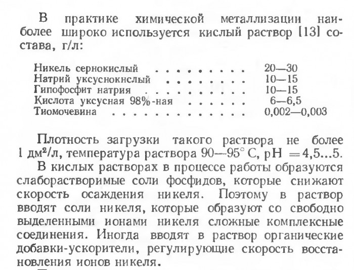

Кстати. Состав электролита для нанесения химического никеля:
- нашел в книге Чугурова Г.И. Технология химико-гальванической металлизации пластмасс (1981) - С.58, viewtopic.php?p=166547#p166547
думаю, что в нашей ванне что-то близкое. Рабочий рН совпадает почти идеально (4.5-5.0, против 4.7-5.0 у нас).
В задачнике спрашивается: за что платить такие деньги?

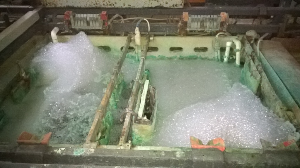

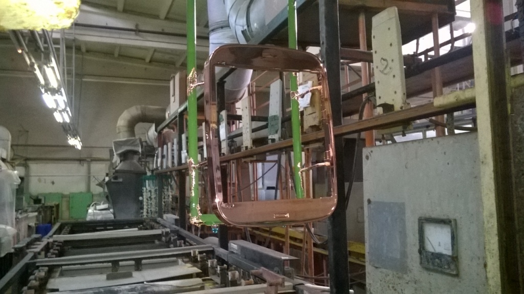

В ваннах блестящего никеля у нас есть 2 вида антипиттинговой добавки (смачиватель) - "А" и "М".
"М" - идет в ванны с механическим перемешиванием (детали совершают поступательные движения вместе с катодной штангой), "А" - в ванну с воздушным перемешиванием (барботаж воздуха). Обычно я использую только добавку "М", поскольку ванна блестящего никеля с воздушным перемешиванием (требует добавки "А") находится на линии металлизации пластика, которая давно стоит. Но иногда эту ванну используют - для крупных металлических деталей, которые в две другие ванны плохо помещаются.
Сегодня дал добавки в 2 ванны с механическим перемешиванием (добавка "М"), хотел уже уходить из цеха, но рабочий попросил дать добавки в никель, который на линии. Я машинально прилил добавку "М" - вместо "А". Результатом стала объемная шапка пены над ванной. Не критично, но людям работать мешает. Говорят, через месяц добавка выработается.
Еще говорят, что до меня все технологи тоже эти добавки путали.

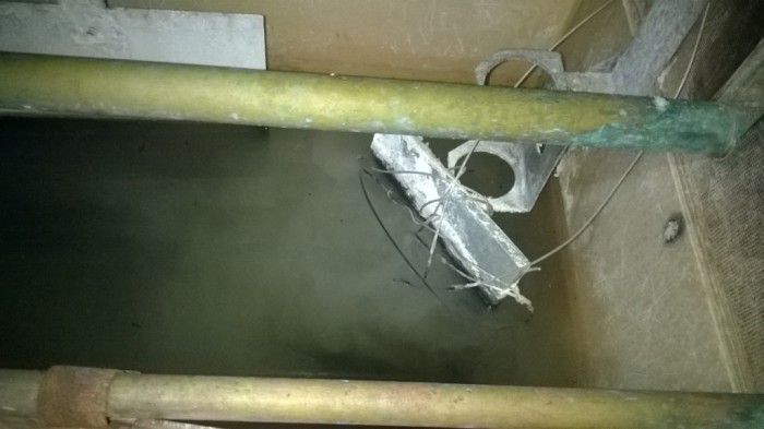

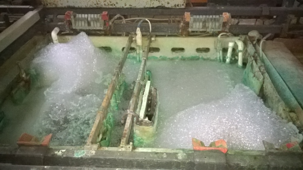

С ванной щелочного цинка была проблема, что плохо растворяются цинковые аноды - визуально не видно выделение водорода. Я присоединил 2 из 3-х анодов к анодной штанге (это запрещено начальством - по технологии цинковые аноды находятся в железной клетке и растворяются за счет образования гальванической пары). Манипуляция не помогла. Сделал анализ: цинка мало, но маловато и щелочи. Еще недавно щелочи хватало. Такое впечатление, что когда похолодало, сода выпала в осадок - поэтому и заниженные результаты (с фенолфталеином сода титруется так же, как и едкий натр). Посчитал, что нужно добавить 28 кг едкого натра, сказал мастеру. Она попросила ребят добавить мешок (25 кг). Вскоре со всех трех анодов начали выделяться пузырьки водорода.

Ванна щелочного цинкования ч.1a
Alkaline zinc galvanizing bath
