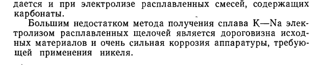

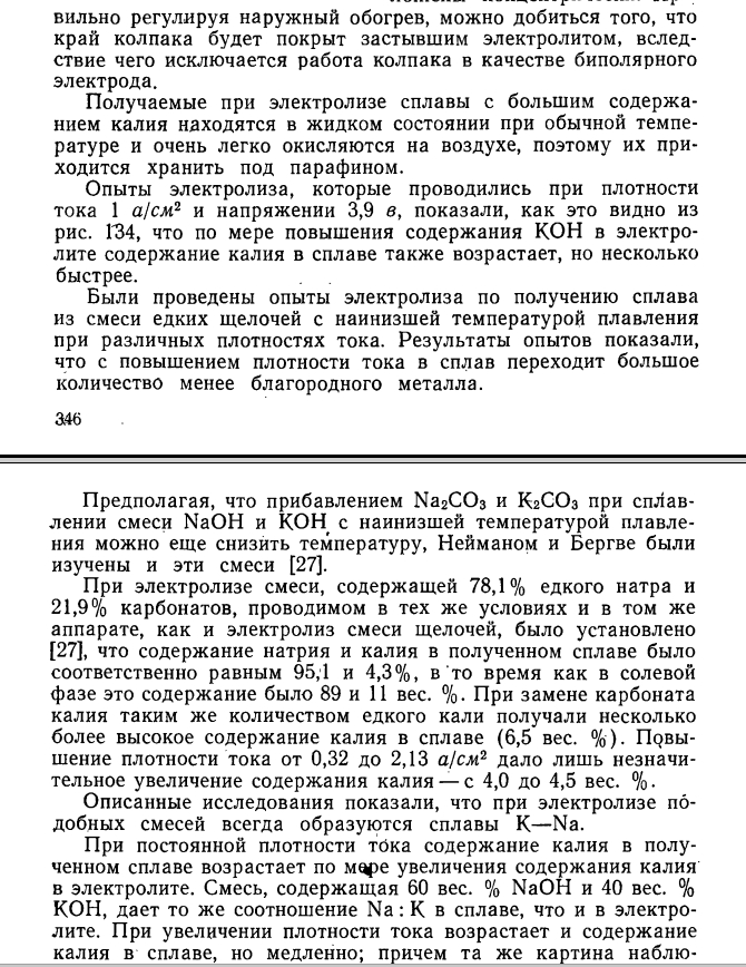

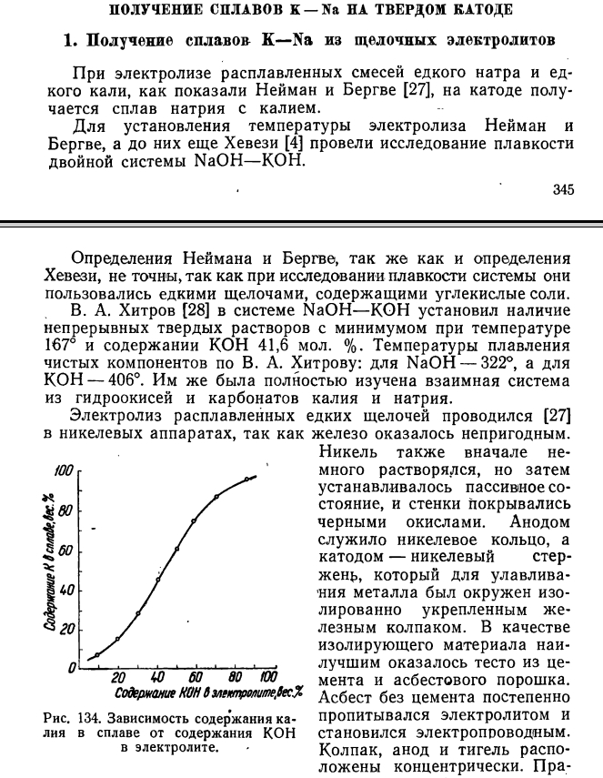

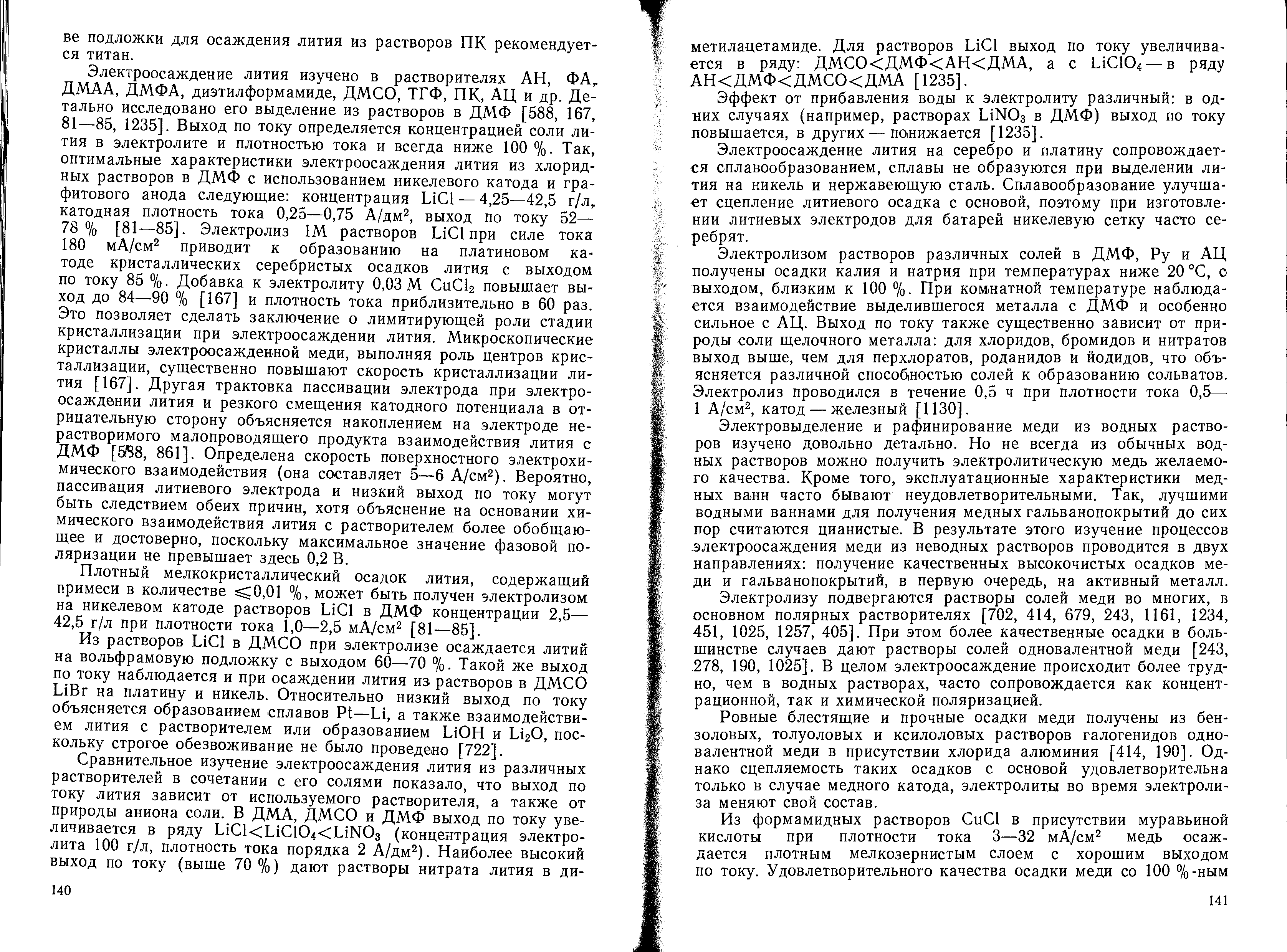

Вчера в голову пришла интересная идея как улучшить обычный способ получения натрия электролизом гидроксида.
Все это уже было изобретено. :) И к сожалению, будет образовываться сплав. :(
Навскидку посмотрел в монографии Алабышева:

Ну, по своему это даже лучше, хотя конечно менее удобно чем отрезать кусочки металла. Для побросать в воду основного применения щелочных металлов это не имеет значения. Как и для осушки растворителей и т.д.
 Post subject: Re: Получение металлического калия и натрия в домашних услов
PostPosted: 18 Aug 2014 19:19
А если взяться за дело с умом... То можно как в промышленности отогнать из сплава калий, получив два почти чистых металла... Но тут нужен чёткий контроль температуры, да и очень опасно всё это. Явно не для домашней лаборатории.
PostPosted: 18 Aug 2014 19:25
Чем же лучше? Со сплавом обращаться неудобно. Лучше уж получать чистые металлы из банки. Для осушки вроде бы сплав тоже не используют.
Как же не имеет? А получить фиолетовое "пламя калия"? Водород в случае сплава ведь желтым будет гореть. Натрий все забьет.

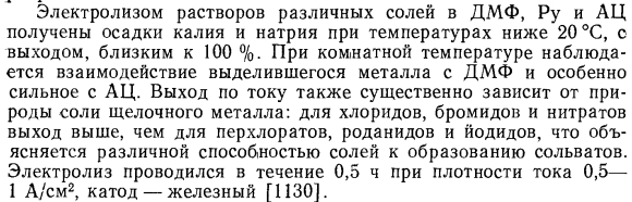

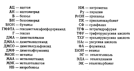

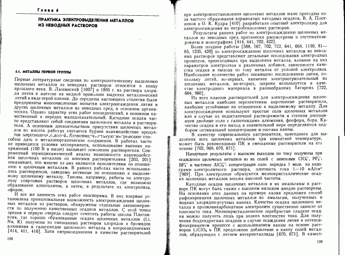

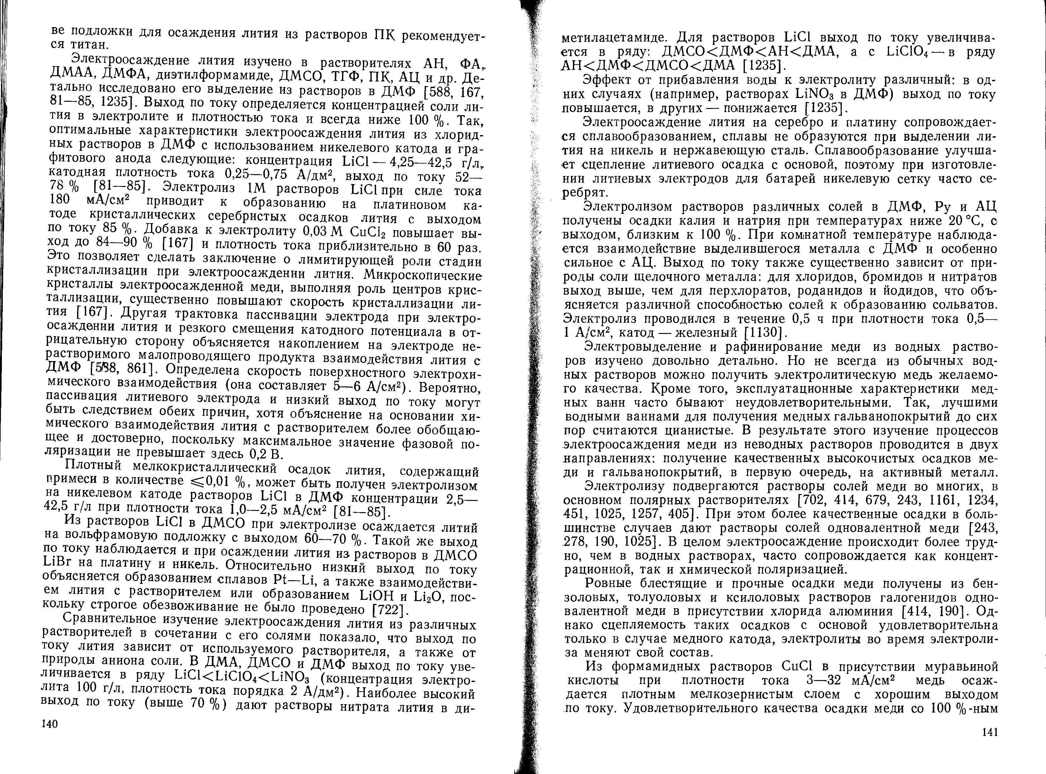

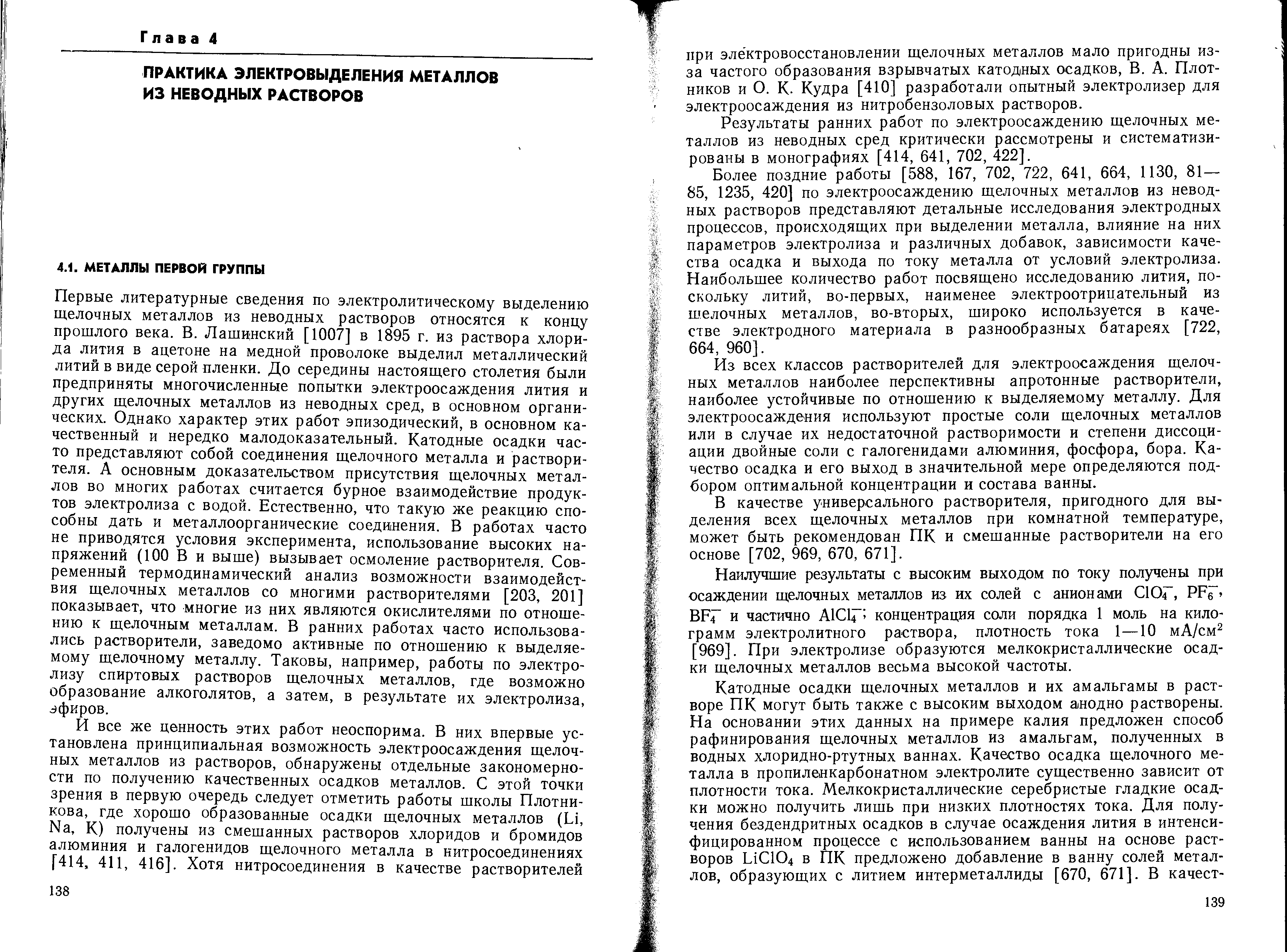

Вначале, как уже говорилось нужно почитать литературу, а потом уже ставить повторять опыты. :)
Фиалков Ю.Я., Грищенко В.Ф. Электровыделение металлов из неводных растворов
fialkov_yu_ya_grishenko_v_s_elektrovydelenie_metallov_iz_nev_070.gif [ 272.16 KiB | Viewed 23012 times ]
fialkov_yu_ya_grishenko_v_s_elektrovydelenie_metallov_iz_nev_071.gif [ 306.85 KiB | Viewed 23012 times ]
Оказывается возможен даже электролиз в ацетоне.
