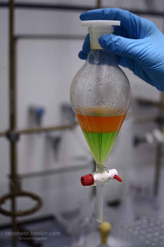

Кто-то поблизости работает с диазосоединениями, и он часто получает довольно красочные вещества, как показано выше.
Во время процесса очистки удаление побочных продуктов довольно красиво, поскольку каждый продукт реакции имеет свой цвет. При удалении каждого нежелательного продукта из реакционной смеси получается отдельная разноцветная фаза.
Someone nearby works with diazo compounds and he often obtains quite colorful compounds, just as the one seen above.
During the purification process removal of side products is quite amazing, since every product of the reaction had a different color. By removing each unwanted product from the reaction mixture, a different colored phase is obtained.

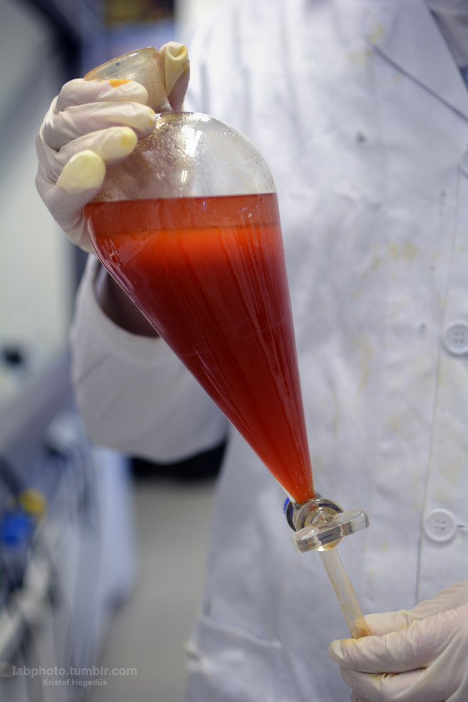

Темно-красная реакционная смесь, которая медленно отделяется от водной фазы в делительной воронке.
В данном случае раствор в дихлорметане промывали рассолом, и из-за того, что плотность насыщенного рассола близка к плотности дихлорметана (1,33 г/см3), эти жидкости трудно разделить. В случае затруднений разбавление рассола или органической фазы должно помочь. Когда плотность двух растворов немного отличается, произойдет быстрое разделение фаз.
Just a deep red reaction mixture that slowly separates from the water phase in a separating funnel.
In this case a dichloromethane solution was washed with brine and due the similar density of the saturated brine to the dichloromethane (1.33 g/cm3) these type of extractions are hard to separate. If this happens a mild dilution of the brine, or the organic phase could help. If the density of the two solution differs a bit, rapid phase separation will happen.
