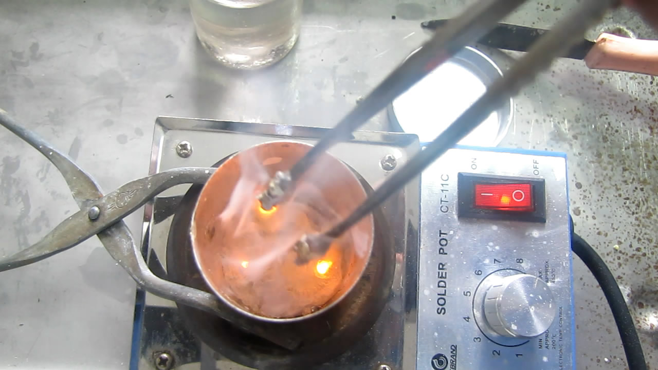

PostPosted: 09 Oct 2016 15:32
Posts: 69246
Плавление натрия (в ксилоле)
Melting of sodium (in xylene)
http://chemistry-chemists.com/N7_2016/C ... .html#1002

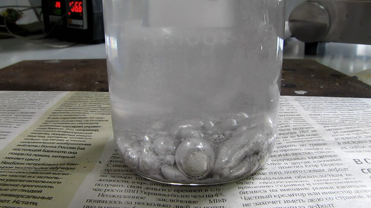

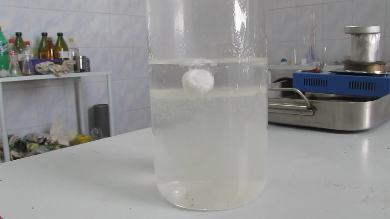

PostPosted: 10 Oct 2016 13:21
Posts: 69246
Реакция натрия и воды под слоем ксилола
Reaction of sodium and water under xylene
http://chemistry-chemists.com/N7_2016/C ... -P2-7.html

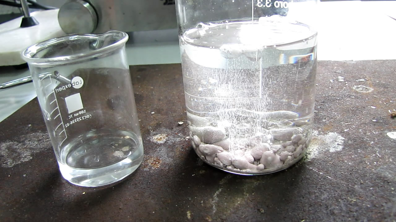

PostPosted: 11 Oct 2016 19:42
Posts: 69246
Уничтожение отходов металлического натрия. (Натрий, гексан и вода)
Destruction of sodium metal waste. (Sodium, hexane and water)
PostPosted: 13 Oct 2016 13:28
Posts: 69246
В восьмой части статьи (Уничтожение отходов металлического натрия) была ошибка: в качестве эталонного бензина с октановым числом ноль служит не н-гексан, а гептан (ближайший гомолог гексана).

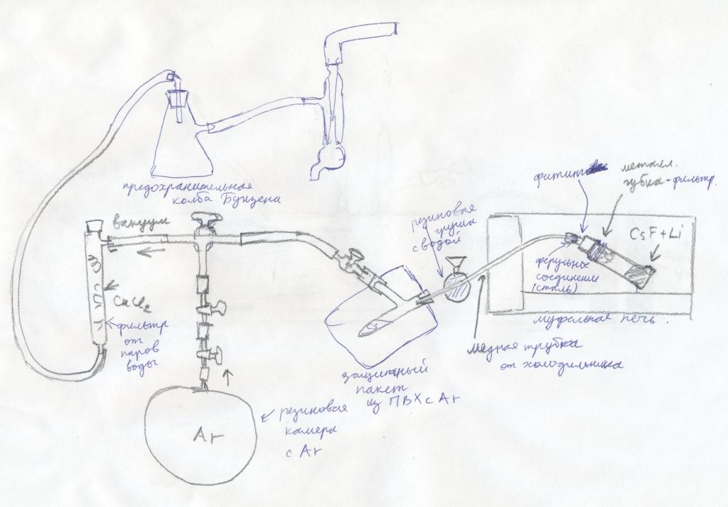

PostPosted: 28 Oct 2016 18:02

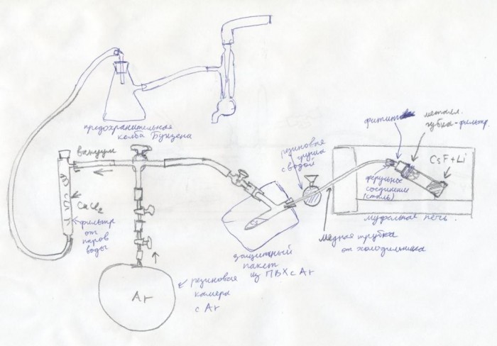

Напишу немного о простом способе получения цезия.
Как оказалось цезий получить довольно легко. А изготовление ампулы тоже не составляет особых проблем - сложнее, наверное, сделать ампулу с блестящим натрием или калием. Стеклодувными навыками я тоже, к сожалению, не обладаю. Даже перетяжка получилась с тонкими стенками, без осаживания стекла. Но и так ампула получилась довольно красивой.
Основная трудность сделать реактор. Знакомый приварил стальную заглушку к сантехническому сгону 20, вверху был приварен фитинг, чтобы обжать на стальном ферульном соединении медную трубку от холодильника, около 30 см длиной. Разумеется простор вариантов велик - можно было обойтись и без ферульного соединения - сразу приварить стальную трубку или обойтись без крышки, сыпать через широкий отвод и пр. В качестве прокладки были использованы медные шайбы на 14 из автомагазина.
Знакомый подарил 32 грамма фторида цезия. Было решено попробовать на первый раз 10 грамм.
Быстро взвесил сразу в трубке 10,0 г. фторида цезия (сильно гигроскопичен!). Сразу же заклеиваем скотчем горло. Покрошил ножницами литий (1,01 г.). Засыпал, перемешал. Сверху затолкал кусочек металлической губки для посуды (служит механическим фильтром). Хорошо затянул (в тисках), проверил на герметичность подав к трубке аргон - 1,5 атмосферы по редуктору, промылил все соединения, заглушил отвод и отложил до после обеда.
В третьем часу начал с помощью коллеги собирать установку - водоструй на кране, колба Бунзена - длинная медная трубка-капилляр от хроматографа (пришлось тянуть через всю комнату, метров 8), далее описанный металлический фильтр - засыпал кусочками хлорида кальция - трехходовой кран, на одном конце "мяч с аргоном", на другом закрепил к отводу "пробирку с отводом" из обрезанной насадки Дина-Старка.
Можно приспособить и другие варианты - главное приемник должен быть по размеру, чтобы цезий не размазывался по стенкам.
Приемник на всякий случай поместив в пвх пакет с аргоном - с случае "взрыва" легко может возникнуть пожар.
Медная трубка оказалась довольно удобной - после просовывания сквозь дверцу муфеля, немного подогнул, насадил холодильник из резиновой груши, пробку и вставил пробирку.
Вначале погрел для сушки до 300 С, продув систему аргоном, переключил на вакуум и так несколько раз. Медная трубка грелась медленно, выходя из дверцы на 15 см. Потом шприцем налил в "грушу-холодильник" воды и начал греть до 800 С.
Где то при 700-750 заметил первые капли цезия. Капал медленно. Трубка была не очень горячей, даже до холодильника (в итоге вода там нагрелась не очень сильно). Так что загрузку можно было и вдвое увеличивать.
В конце довел до 850 С и нагналось примерно 3,5-3,6 мл мл цезия. Довольно неплохой выход - порядка 75-78 %. Можно было и повысить температуру и подождать, но время поджимало.
Впустил аргон, отсоединили приемник. Решили поменять в токе аргона пробку на смазанную вакуумной смазкой. На отводе был стеклянный кран на вакуумном шланге.
На все ушло где то три часа - на сборку-уборку большая часть времени.
Саму установку не было возможности сфотографировать. Вот схема:

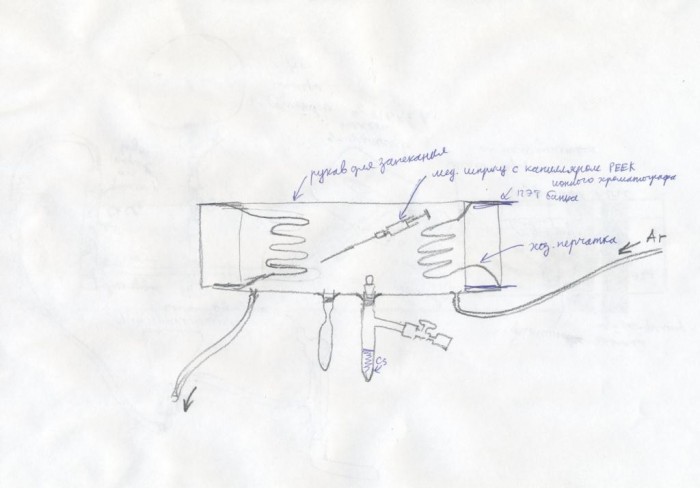

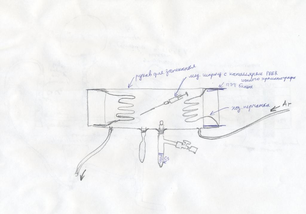

Цезий получился блестящим, с небольшим количеством соринок. На следующий день (сегодня) используя одноразовый "перчаточный бокс" сделали ампулу и половину перелили в емкость для хранения.
"Бокс" представляет собой хозяйственные перчатки насаженные на цилиндр с бортиком (обрезанная банка из под щелочи) с помощью скотча, они крепятся скотчем на кусок рукава для запекания. На скотче "врезаны две трубки для подачи и вывода аргона. В эту изращенную конструкцию помещается медицинский шприц с капилляром от ионного хроматографа (был под рукой), и закрепляется на скотче или пластиковыми хомутиками
приемник с цезием и заготовка ампулы - трубка с перетяжкой.
Перчаточный бокс для изготовления ампулы и расфасовки цезия.jpg [ 50.94 KiB | Viewed 27825 times ]
Минус этой примитивной конструкции, как и установки - что желательна небольшая помощь второго человека - в основном подержать что либо и клеить.
Продули рукав аргоном минут пять, потом с помощью коллеги надел перчатки и шприцем провентилировал заготовку ампулы. Высосал весь цезий (металл внутри шприца стал совершенно чистым, зеркальным, на стенках приемника остался тонкий осадок примесей. Влил половину в ампулу (надо стараться не загрязнять перетяжку), а половина осталась в шприце.
Запаял горелкой-карандашом перетяжку. Остаток влил в пробирку с пришлифованной пробкой (можно сделать из какой-либо пробирки или колбочки) с предварительно осушенным натрием гептаном.

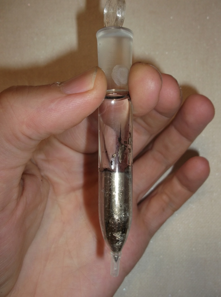

Наливали уже на воздухе - подставили пробирку с гептаном, разрезали рукав и вставив капилляр шприца до дна налили остаток цезия. Пробирку поместил для защиты от удара и влаги в пэт виалу с небольшим количеством гранул осушителя (ангидрона).

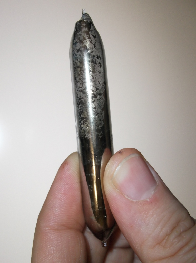

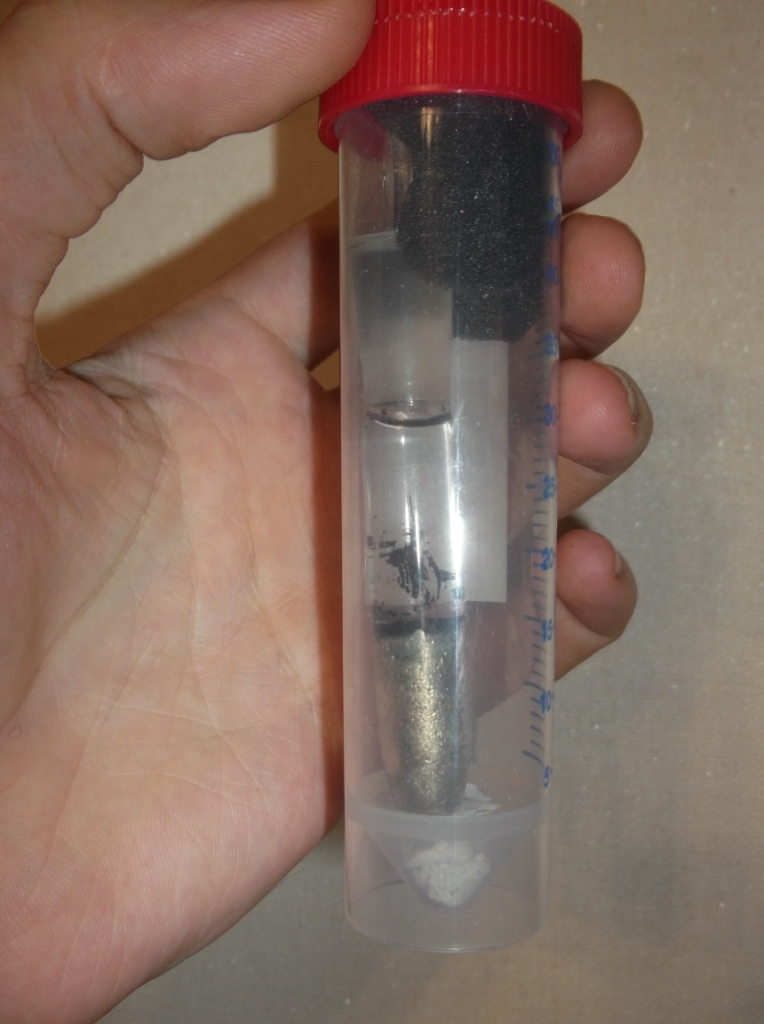

Цезий, разумеется, получается не сверхчистым, но это и не требовалось. Думаю категория "ч" уж точно. Поверхность металла в ампуле зеркальная, но он хорошо смачивает стекло, и нужно выждать время, пока он стечет со стенок, чтобы увидеть металл, а так цвет и зеркальный слой видно сразу.
Видимо сказываются примеси и возможно запаивать нужно в вакууме, чтобы получить не смачиваемый стекло металл (как на многочисленных фото из сети). Но и так сойдет, учитывая, что все делалось почти "на коленке"
Сверху металл немного окислился, т.к. лазил туда шпателем, да и невозможно полностью изолировать его инертным растворителем.

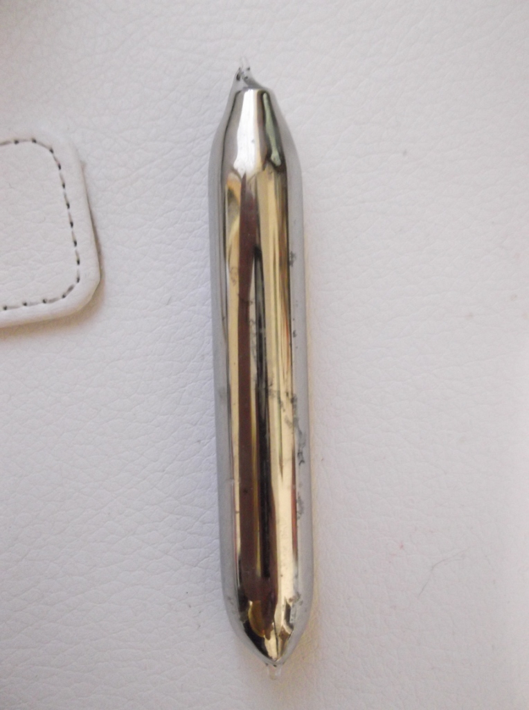

Вот ампула:
Металл зеркальный, темные места - постепенно очищающиеся стенки (из за контраста)
Вот фото на фоне монитора - часть цезия со стенок еще стекла вниз. Но стекает медленно.

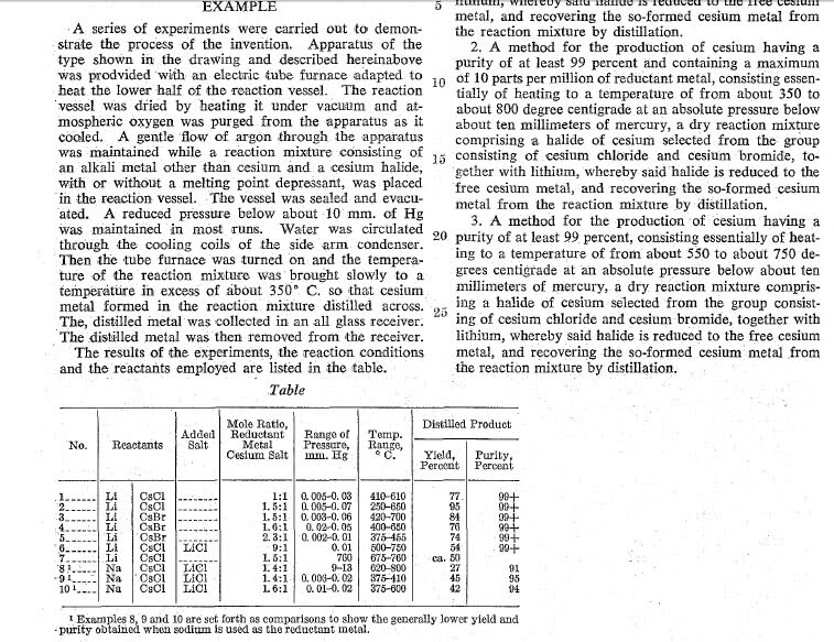

Собственно и муфельная печь не обязательная, можно греть горелкой. Да и даже вакуум - с ним лишь выход побольше.
Например, проводя реакцию при атмосферном давлении аргона выход получается около 50 %:
Возможно, взяв избыток лития побольше, можно его поднять. Литий тоже необязателен, судя по литературным данным можно использовать магний.
