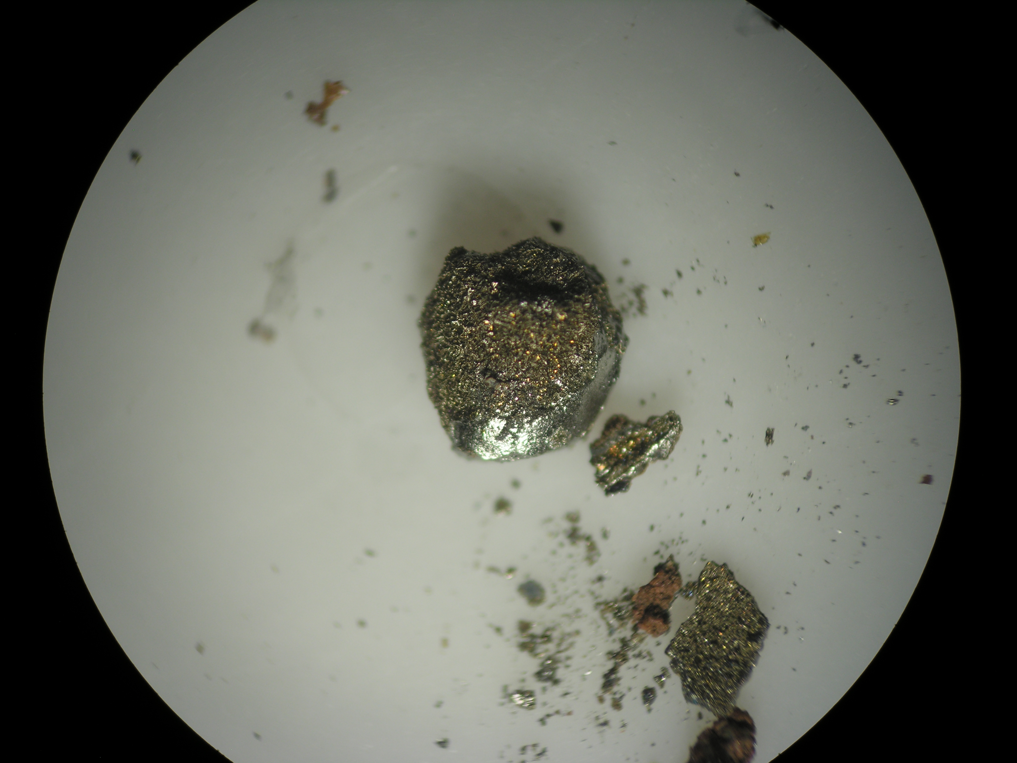

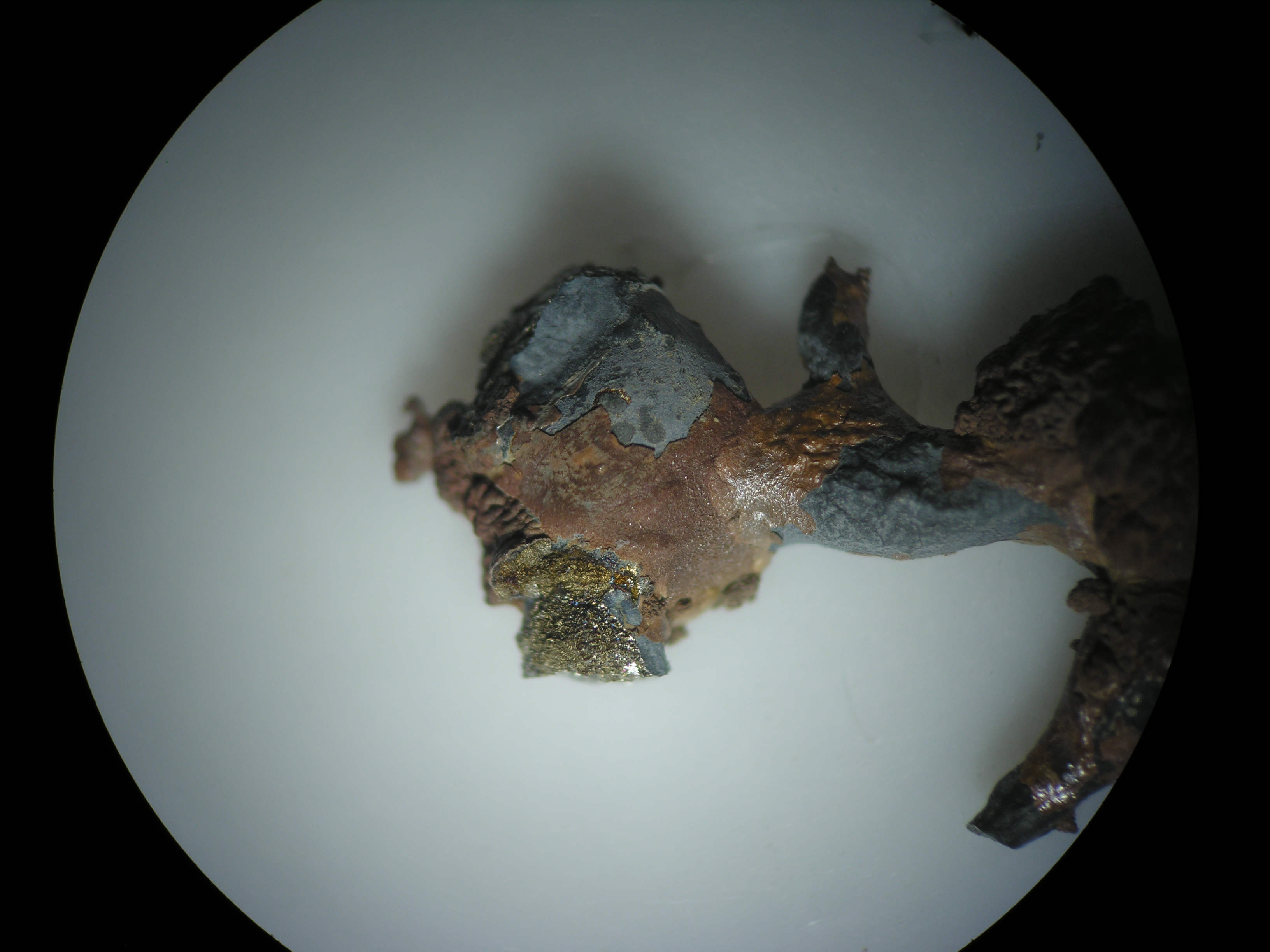

Попробовал нагреть кончик титановой проволоки (квадратная, грань примерно 1,5 мм) в кислородно-водородном пламени. Раскаляется до ослепительно-белого цвета, получается шарик. Дает немного искр. Под проволоку был положен стальной лист. Медленно вносил, шарик укрупнился и упал на стальной лист. Получилась расплющенная капля, в основном преобладал "цвет ржавчины". Но "шлак" многослойный, разных цветов. Сердцевина из металла. "Капля" легко ломается пальцами.
Есть "подслой" кристаллов бронзового цвета.
TiO или TiN? :)
Титан при нагревании на воздухе даёт фазы переменного состава с кислородом и азотом.
Я помню, когда был школьником, отец показывал опыт: колечко из прессованного порошка, (используемое в качестве геттера) надевал на спичку и зажигал. Титан раскалялся добела.

PostPosted: 20 Dec 2018 19:29
Золотистый или бронзовый цвет это нитрид титана. В промышленности получают электротермически в атмосфере азота.
 Post subject: Re: Титан, Цирконий, Гафний
PostPosted: 21 Dec 2018 05:19
Искусственная позолота, кстати.
PostPosted: 21 Dec 2018 07:35
Posts: 1931
Нитрид титана - еще и износостойкое покрытие на металлорежущих инструментах.
