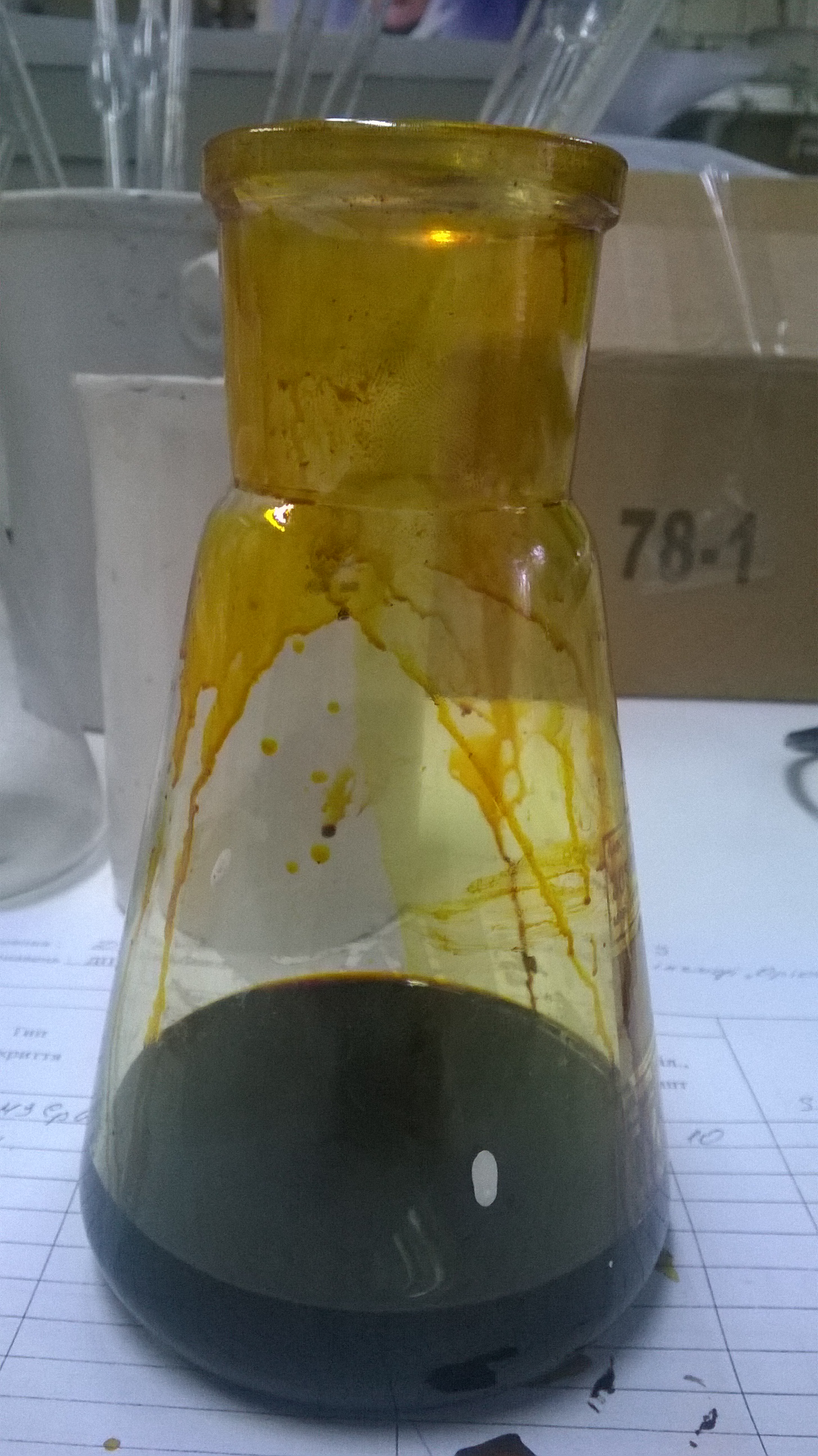

Супер-хромовая смесь
Super mixture: sulfuric acid - dichromate
http://chemistry-chemists.com/N1_2019/C ... .html#1004

PostPosted: 14 Mar 2019 16:17
На аналитике запрещали мерную посуду мыть хромовой смесью - говорили, что действует на стекло. Возможно, это старое заблуждение тянется из какого-то первоисточника 19 века.

PostPosted: 14 Mar 2019 18:11
Posts: 7072
Я слышал, что это из-за того, что хром может сорбироваться стеклом и потом от него избавиться тяжело, а для аналитики это может быть критично.

PostPosted: 14 Mar 2019 22:04
Posts: 69388
Хром из хромовой смеси очень хорошо адсорбируется поверхностью стеклянной посуды. Потом его очень сложно удалить даже растворами кислот. И все бы ничего, но поверхность стекла с адсорбированным хромом каталитически активна во многих окислительно-восстановительных реакциях. А также очень эффективно тушит люминесценцию многих органических веществ. Поэтому в аналитических лабораториях, работающих с кинетическими методами или с люминесценцией использование хромовой смеси категорически не приветствуется.
http://chemistry-chemists.com/N1_2019/C ... tml#100043
Вспомнил недавний случай:
Для одного из анализов (определение трехвалентного хрома - какое совпадение!) к аликвоте раствора необходимо было добавить перекись водорода. Обычно я использую отдельную пипетку для каждого раствора, но тут много разных методик и мало пипеток (а кроме того - 2 хозяина: другой химик не придерживается этого правила). Так вот: опустил я чистую пипетку в банку с 60% перекисью, вынимаю - а внутри пузырьки. Т.е. на стекле сорбировался металл, который полностью не удалился при мойке пипеток (а работал я с никелем и хромом). И теперь этот металл вызывает разложение перекиси.
