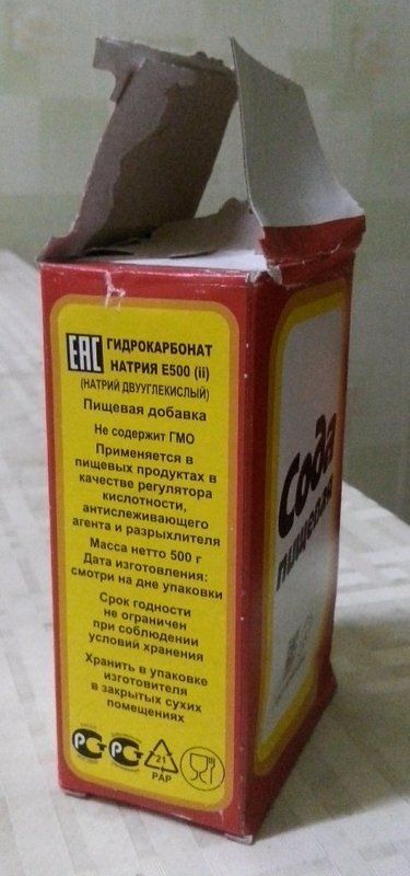

А как вам нравится сода без ГМО?
Фото с другого форума.

Я видел минеральную воду "без ГМО".
Фото взято из сети, но это не просто курьез: такие этикетки на минералке встречаются часто.

Насчет минеральной воды, соды, соли и т.д. "без ГМО". Похоже, что это не просто "маркетинговый ход" производителя, но и требование закона - ведь эти товары относятся к категории пищевых продуктов.

Кстати я такую SODA покупал пару лет назад в FixePrice, до сих пор пара пачек лежит, тогда ещё она была нормальной содой...
